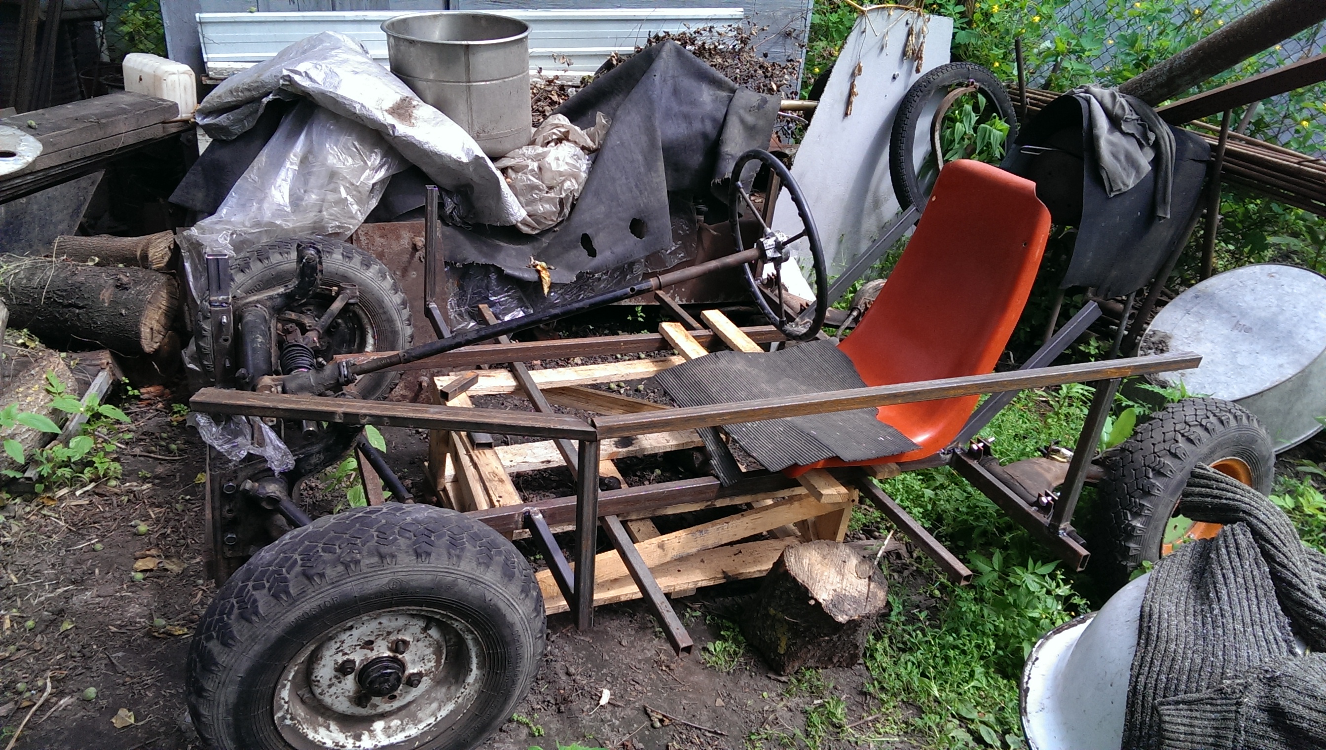

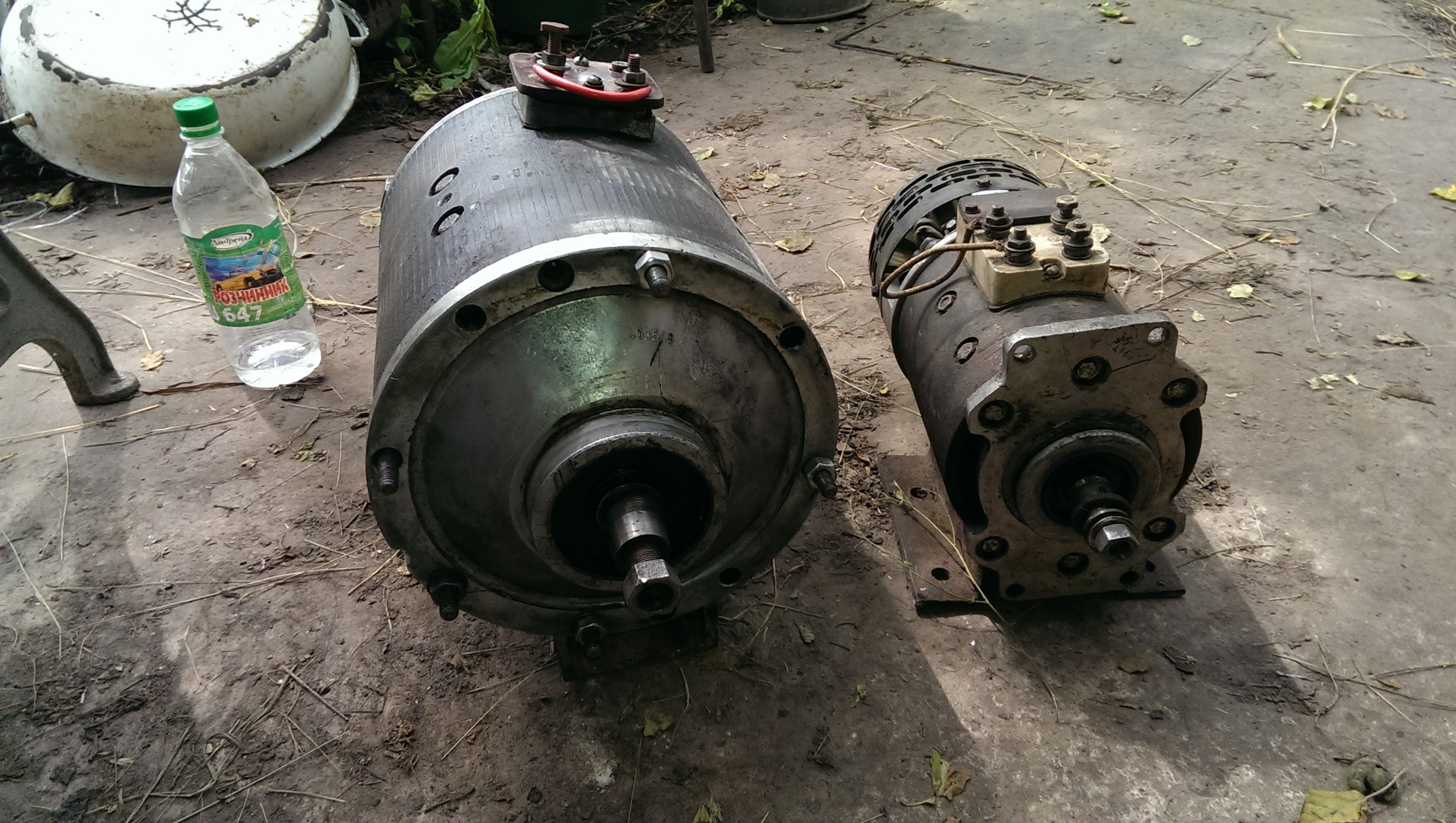

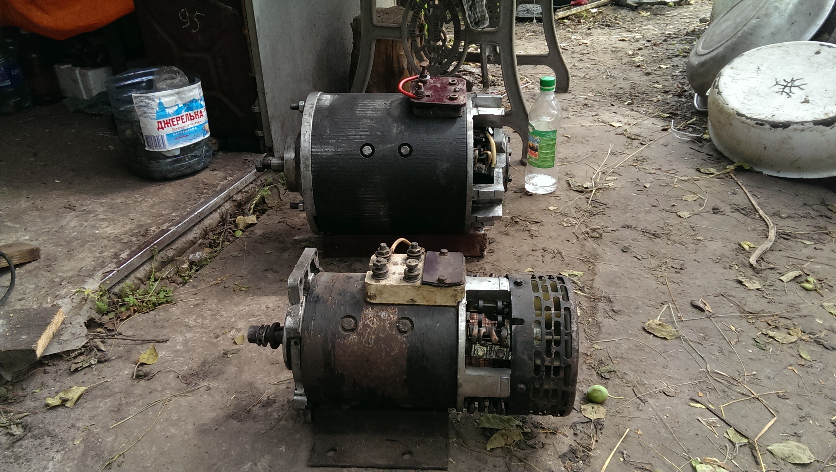

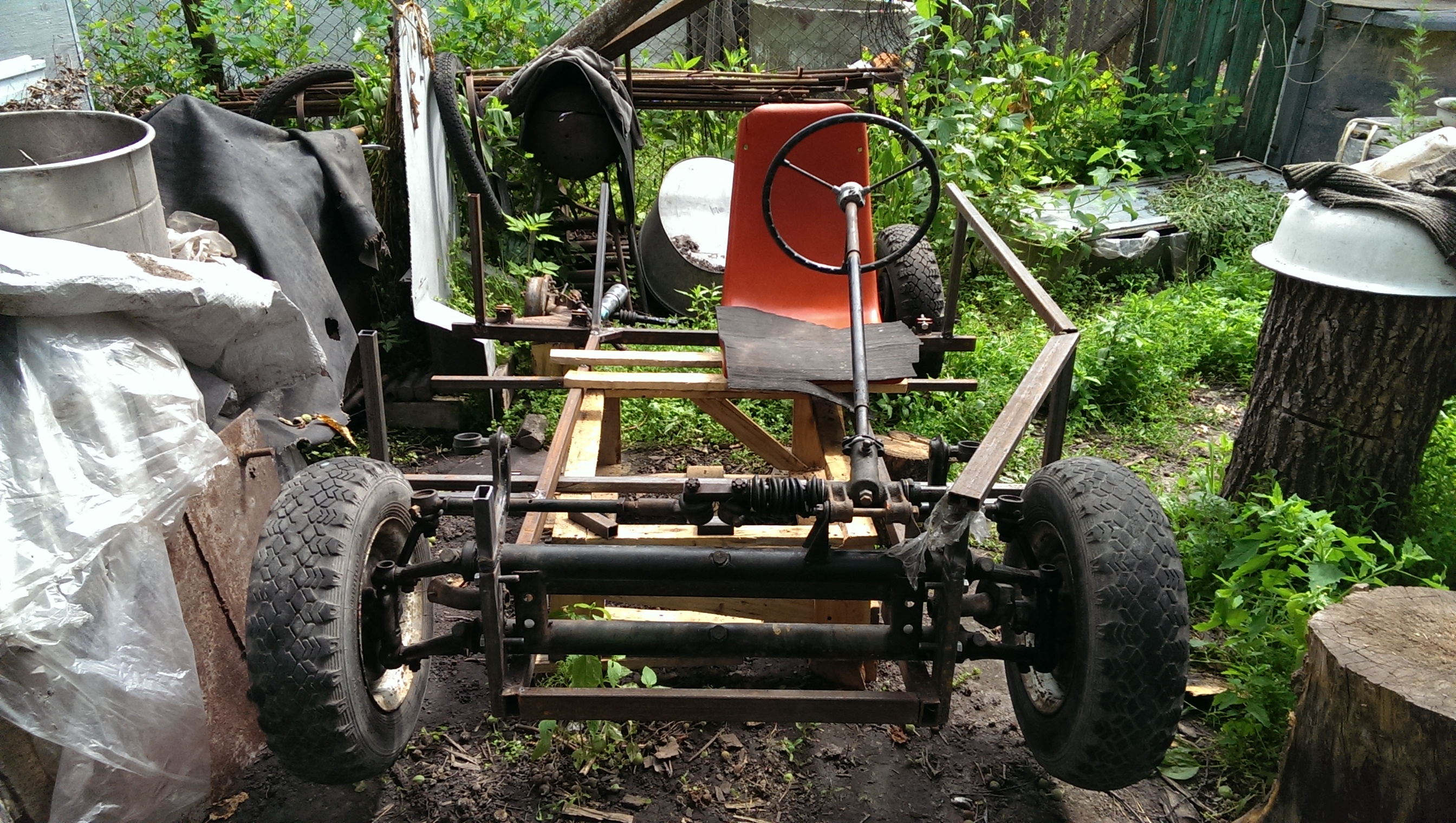

Добрый день!
я решил создать свою небольшую электромашину и поделится своей идеей с форумчанами и гостями форума.
Есть у меня два моторчика дс 3.6 и схожий с ес 2.8 но с внешним валом и спаренными щетками

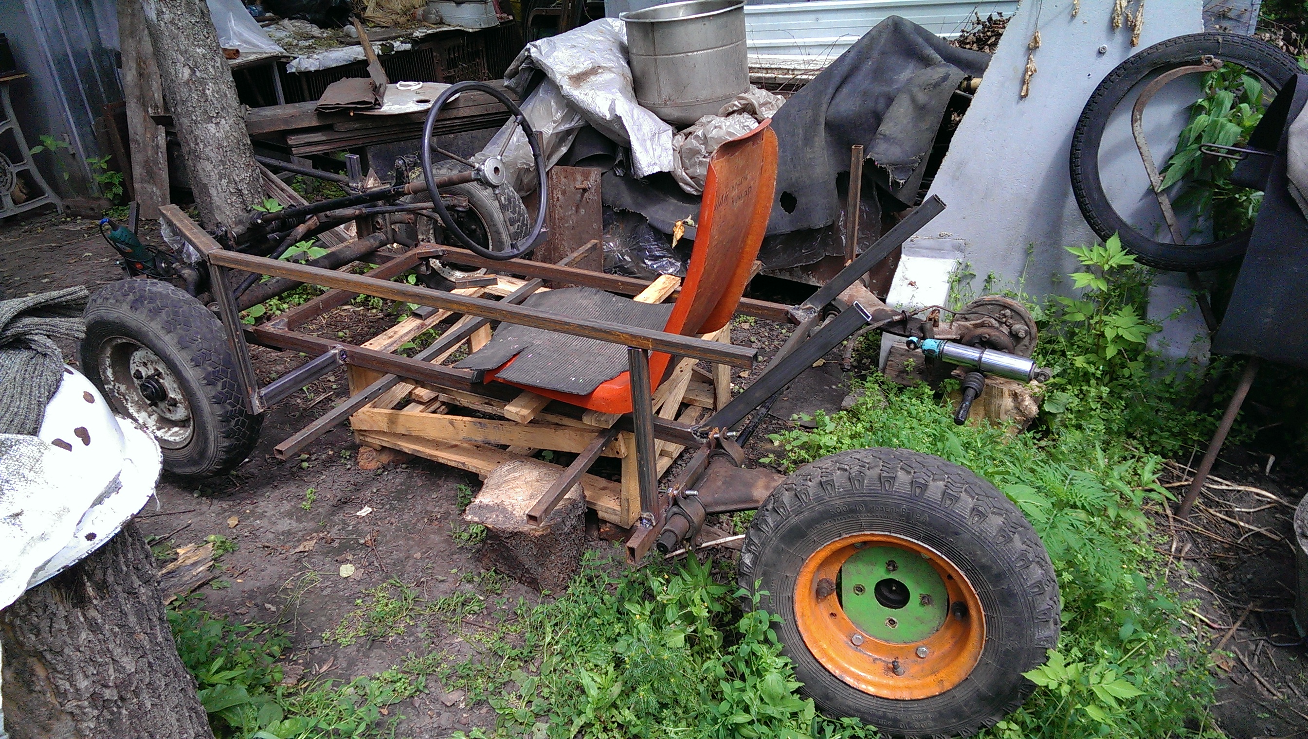

Ходовую делаю на основе мостов мотоколяски

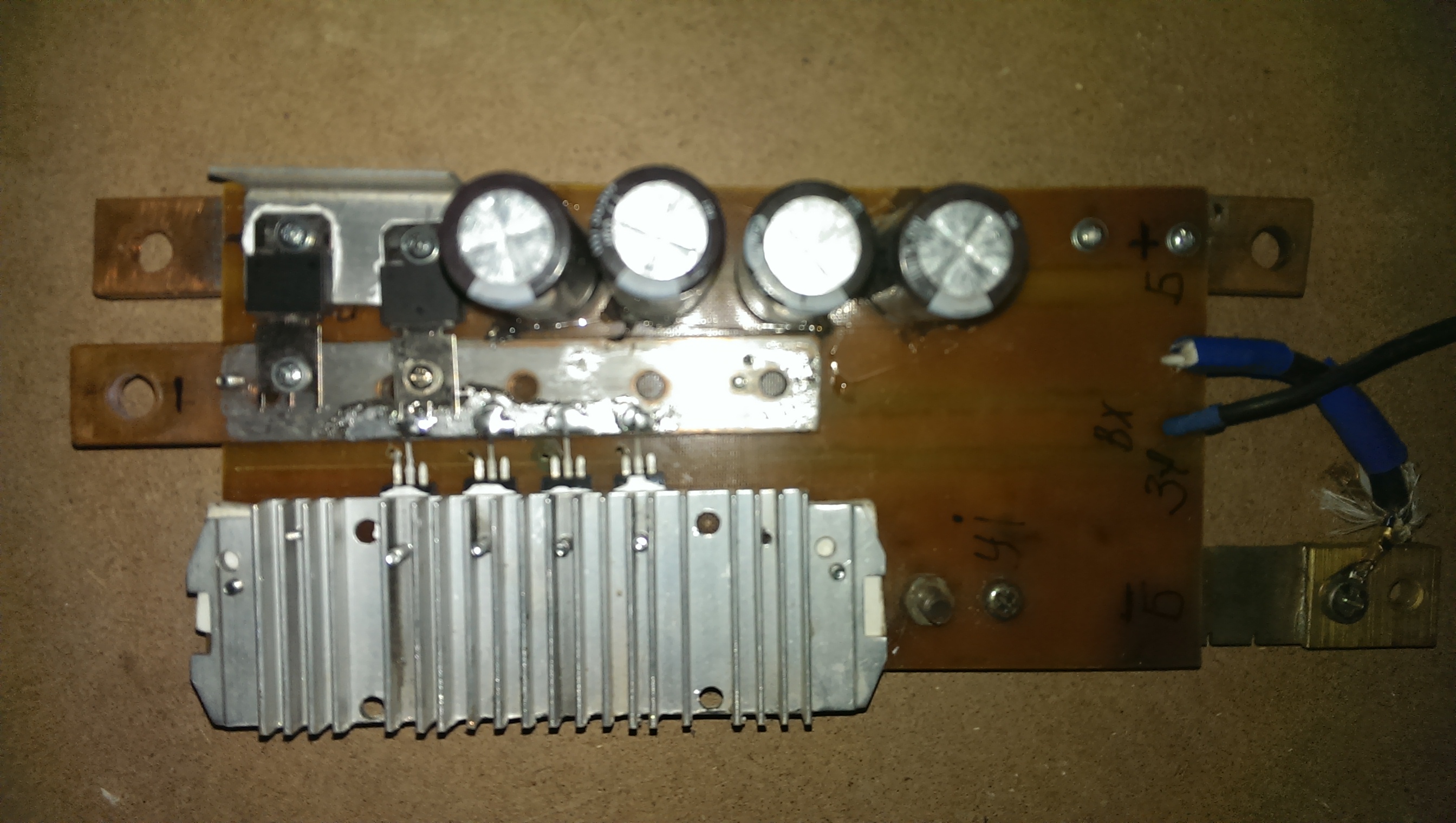

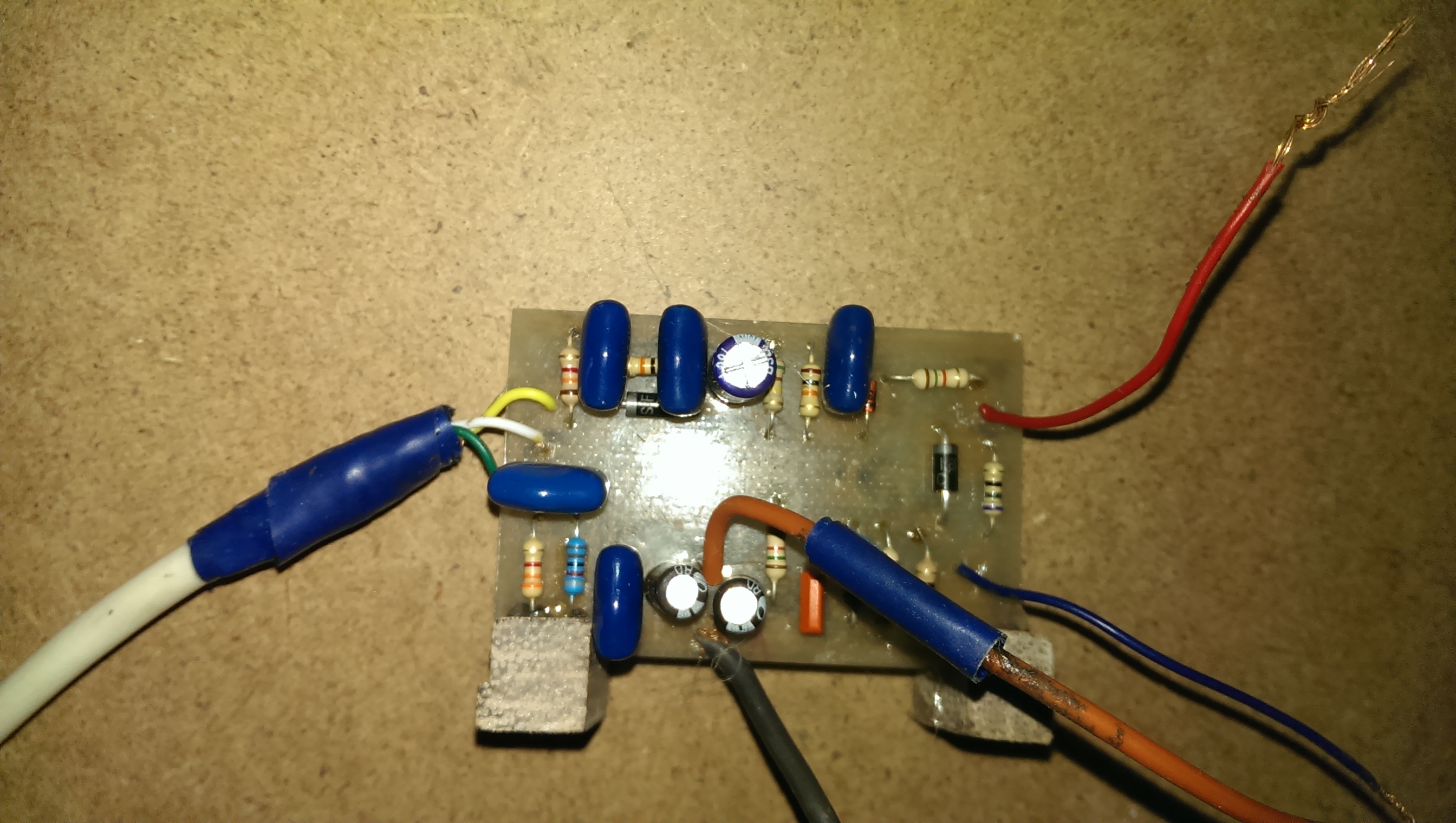

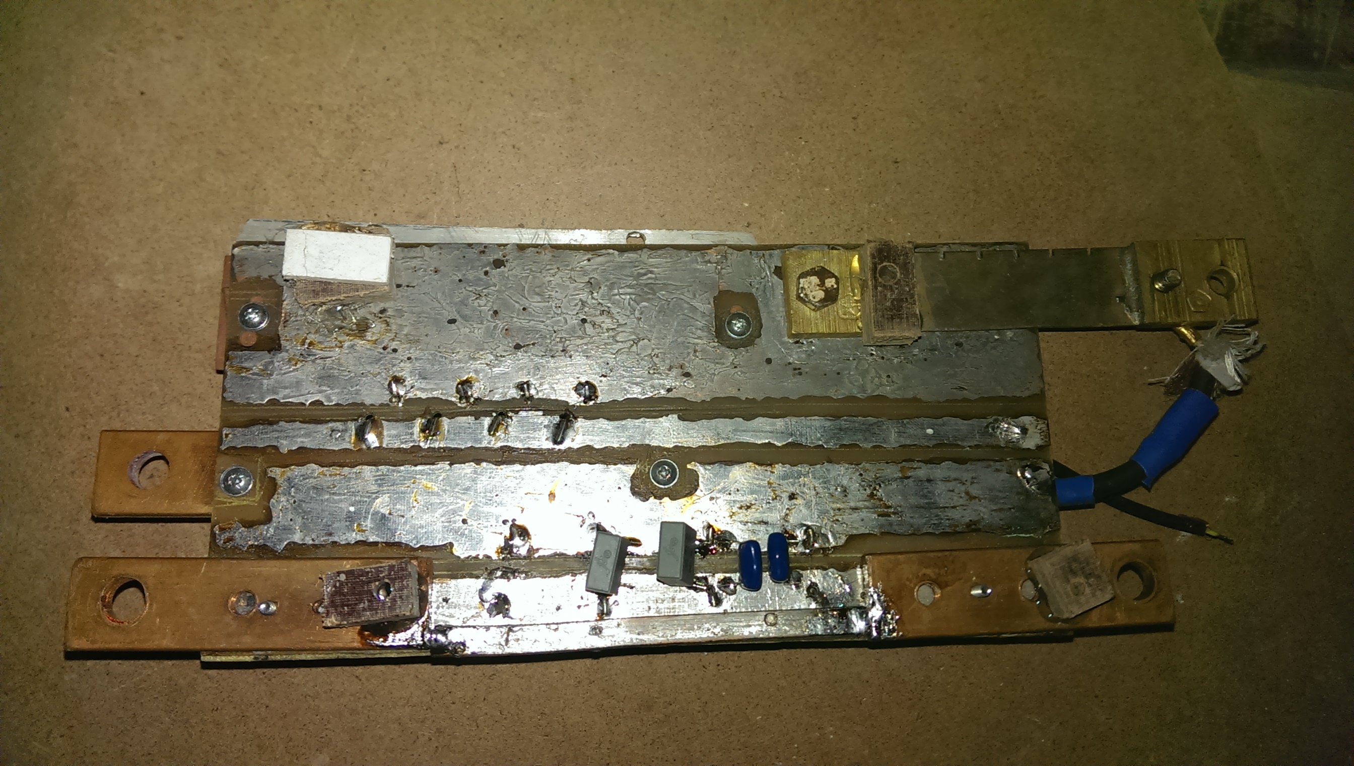

И сейчас собираю контроллер по схеме Игоря Корхова

Реинкарнация инвалидки :) Подвеска идеально подходит для багги.
Контроллер на MC33033 ?

#23352Повідомлення 22 черв 2016, 13:44
Игорь писав(ла):
И подтверждаю, эта ходовая , прочнее современных полновесных машин.

AlexT писав(ла):
Да на мс33033 и уже прошел тестирование с моими моторчиками.жаль велосипедная газовая ручка не подошла :?

Игорь писав(ла):
AlexT писав(ла):
Почему не подошла ? Провод к переменному резистору лучше взять экранированный.

С резистором работает отлично,я хотел велосипедную педаль поставить а принцып работы там другой.

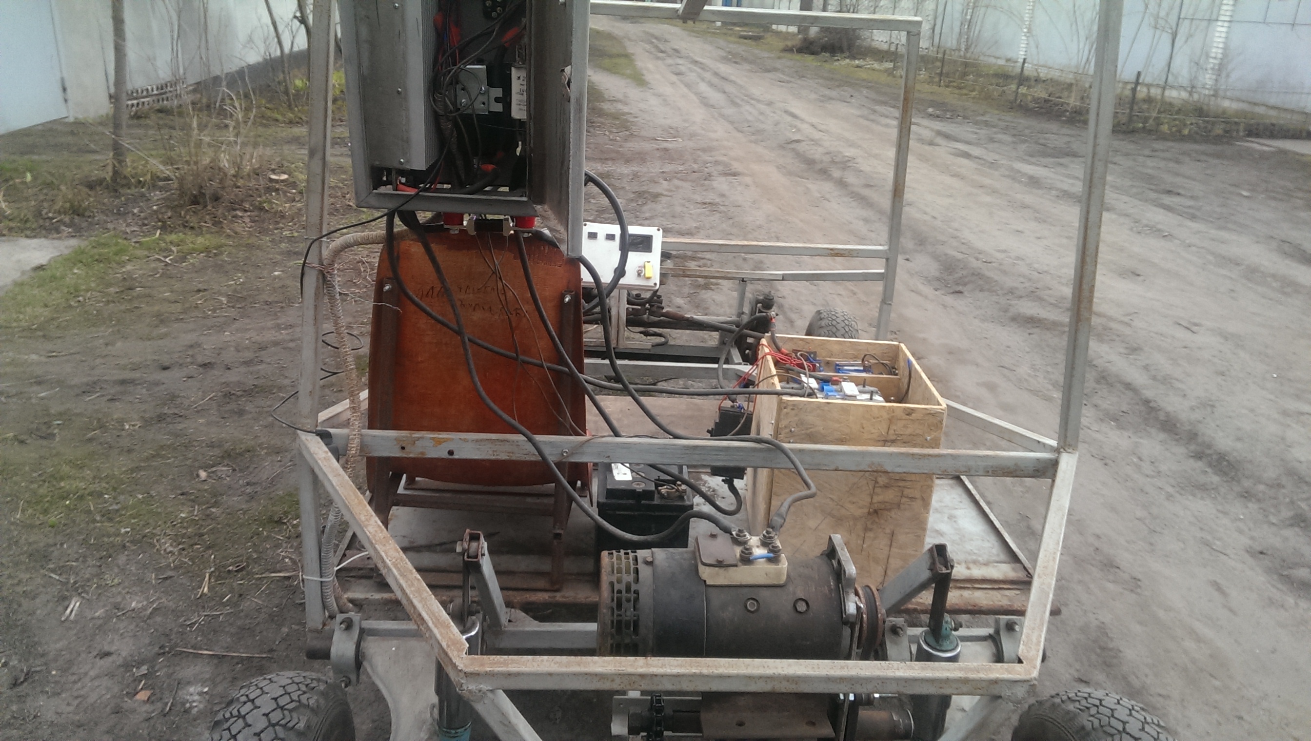

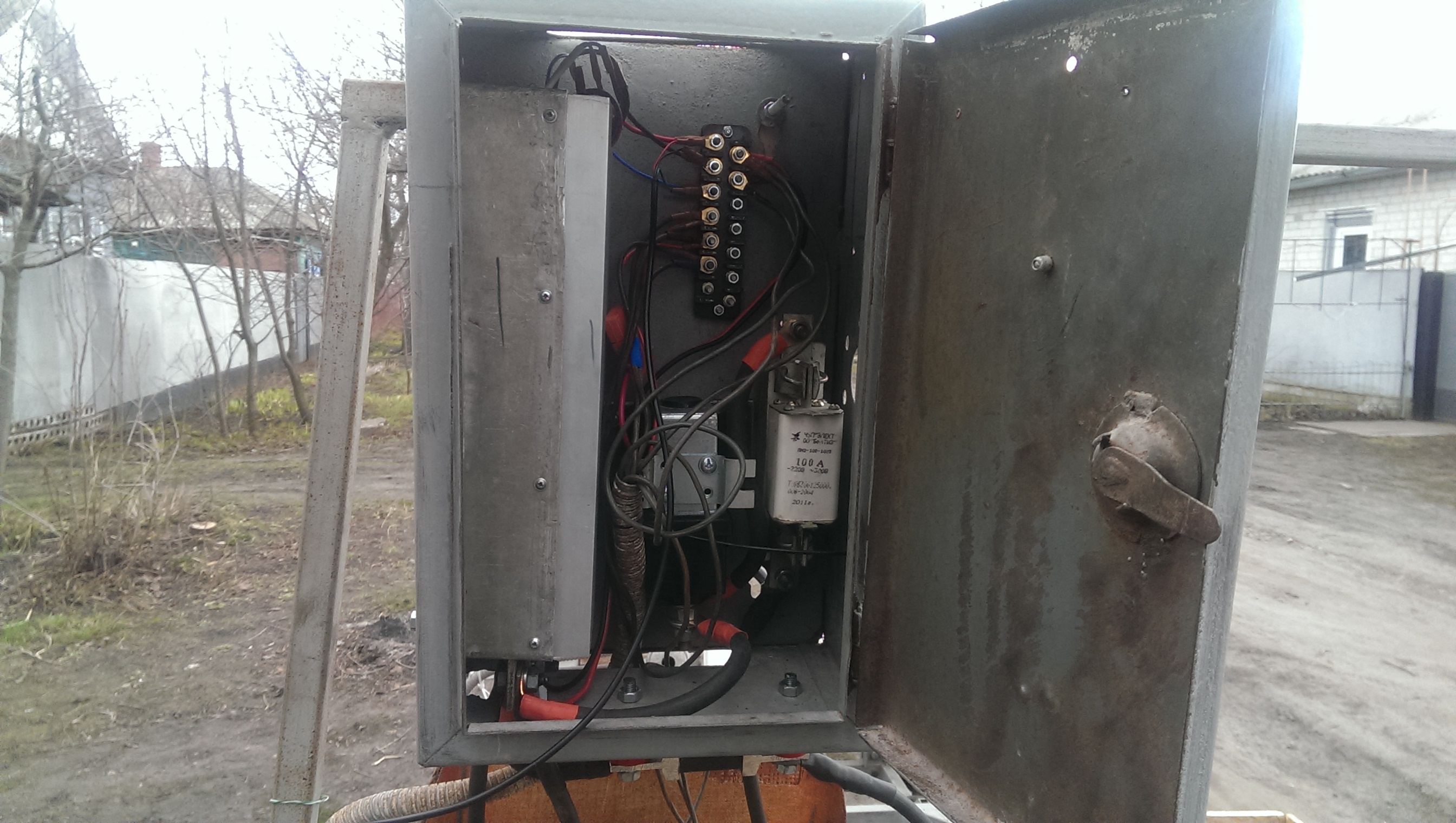

за зимний период собрал контроллер на основе платы управления от Романтика собрал щитовую и сделал контрольный выезд с напряжением 48в мотор типа ес 2.8

IMAG0329.jpg [ 1.01 МБ | Переглядів: 16243 ]
IMAG0330.jpg [ 1.13 МБ | Переглядів: 16243 ]
IMAG0331.jpg [ 1.28 МБ | Переглядів: 16243 ]
 Заголовок повідомлення: Re: Мини багги на электротяге (Игорь)
#35418Повідомлення 26 квіт 2017, 21:06
Звідки: Киев-Конотоп
Дякував (ла) 32 Подякували 14

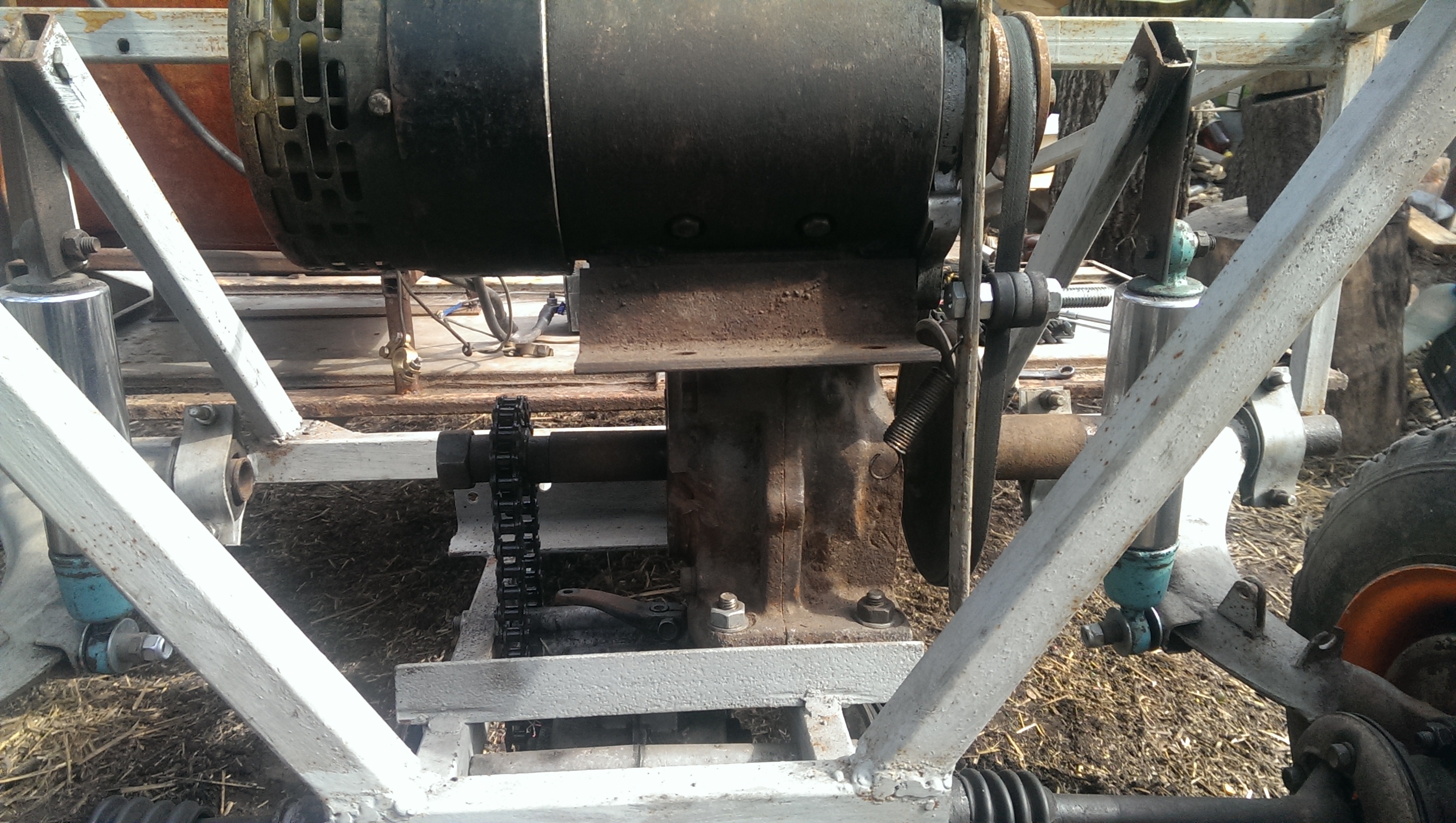

видео к сожаленью не грузится но полет прошел нормально минус передача ремнем. сейчас жду от токаря переходник под ижевскую звездочку и установлю дс 3.6.
#35419Повідомлення 26 квіт 2017, 21:14
Игорь писав(ла):
ремень буксует?
#35426Повідомлення 27 квіт 2017, 05:53
да ремень буксует.

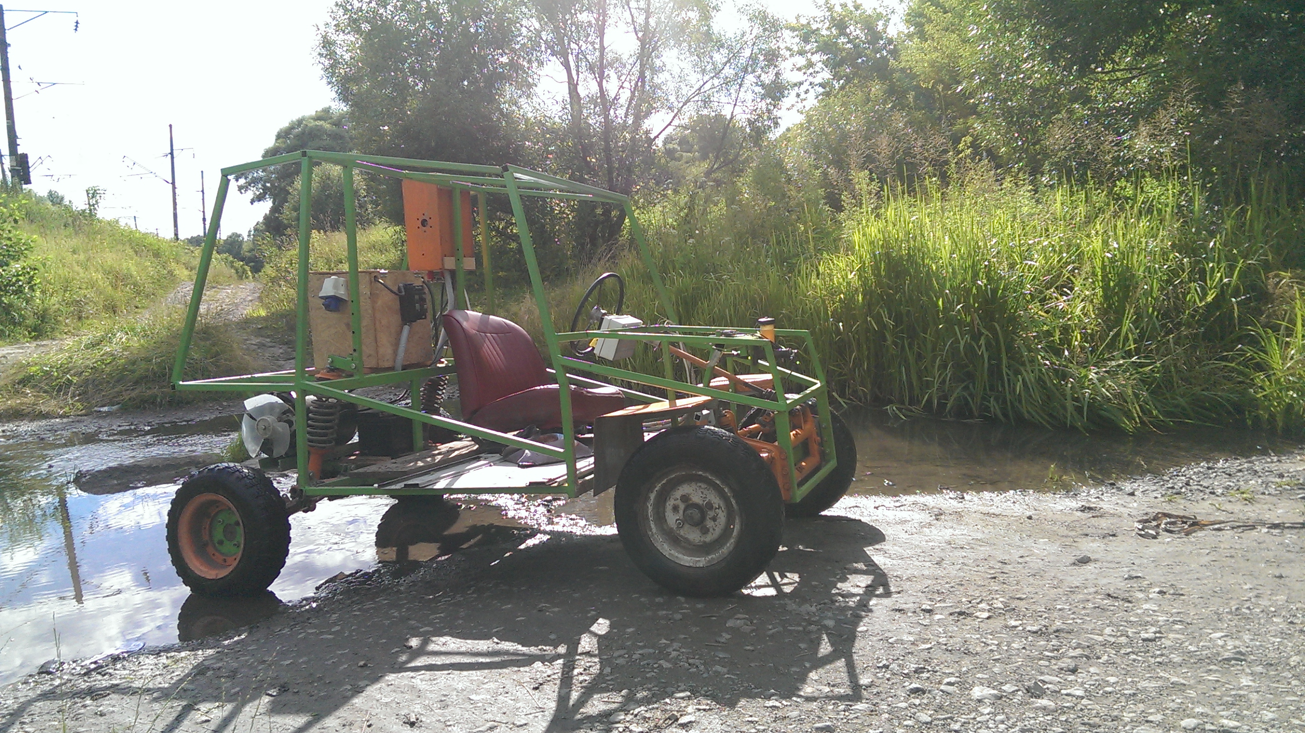

пришло время поделиться моими успехами...
установил дс 3,6 от Григорий К.
power watcher тоже от него
на борту 75 в-
сборка из шести консерв и сборки из двенадцати монстров.
