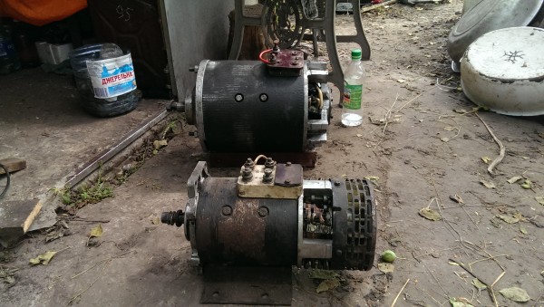

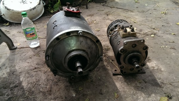

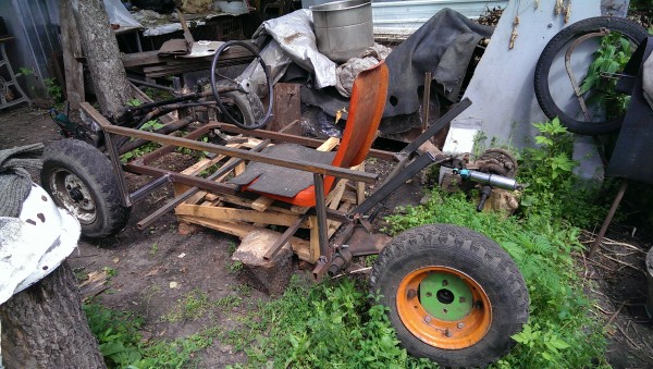

Добрый день!
я решил создать свою небольшую электромашину и поделится своей идеей с форумчанами и гостями форума.
Есть у меня два моторчика дс 3.6 и схожий с ес 2.8 но с внешним валом и спаренными щетками

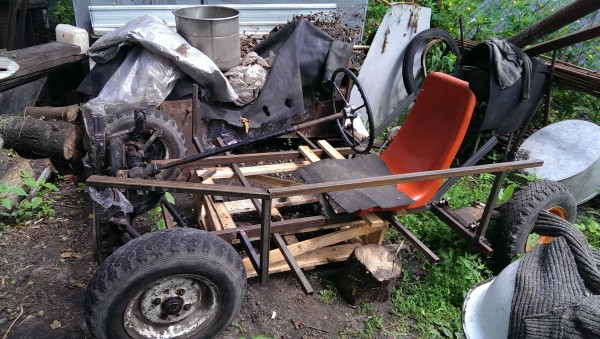

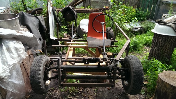

Ходовую делаю на основе мостов мотоколяски

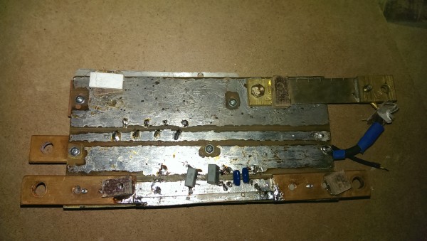

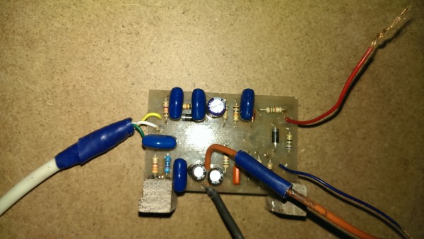

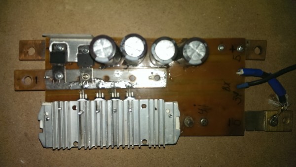

И сейчас собираю контроллер по схеме Игоря Корхова
 Заголовок повідомлення: Re: Мини багги на электротяге
#23350Повідомлення 22 черв 2016, 12:01
Реинкарнация инвалидки :) Подвеска идеально подходит для багги.
Контроллер на MC33033 ?
#23352Повідомлення 22 черв 2016, 13:44
Игорь писав(ла):
И подтверждаю, эта ходовая , прочнее современных полновесных машин.

AlexT писав(ла):
Да на мс33033 и уже прошел тестирование с моими моторчиками.жаль велосипедная газовая ручка не подошла :?

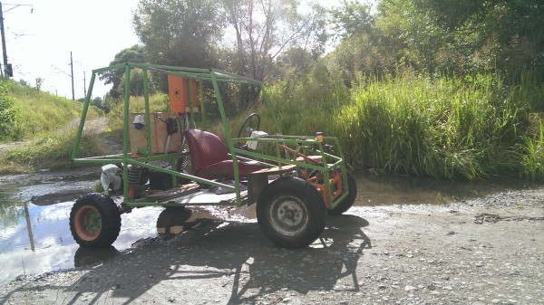

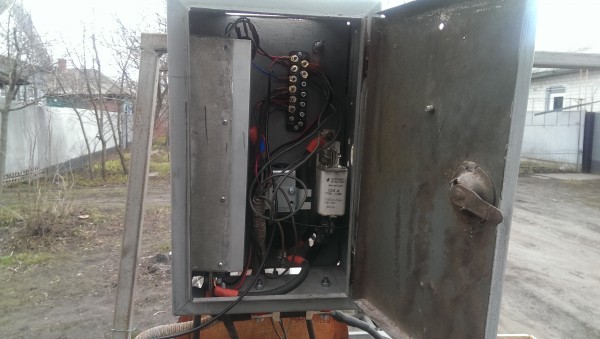

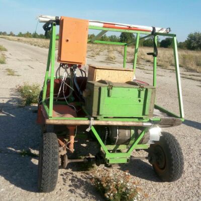

за зимний период собрал контроллер на основе платы управления от Романтика собрал щитовую и сделал контрольный выезд с напряжением 48в мотор типа ес 2.8

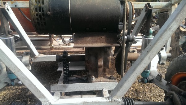

видео к сожаленью не грузится но полет прошел нормально минус передача ремнем. сейчас жду от токаря переходник под ижевскую звездочку и установлю дс 3.6.

ремень буксует?

да ремень буксует.

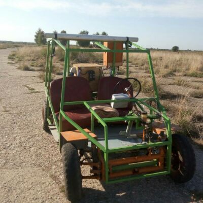

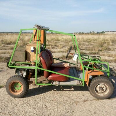

пришло время поделиться моими успехами...
установил дс 3,6 от Григорий К.
power watcher тоже от него
на борту 75 в-
сборка из шести консерв и сборки из двенадцати монстров.
