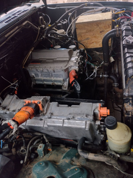

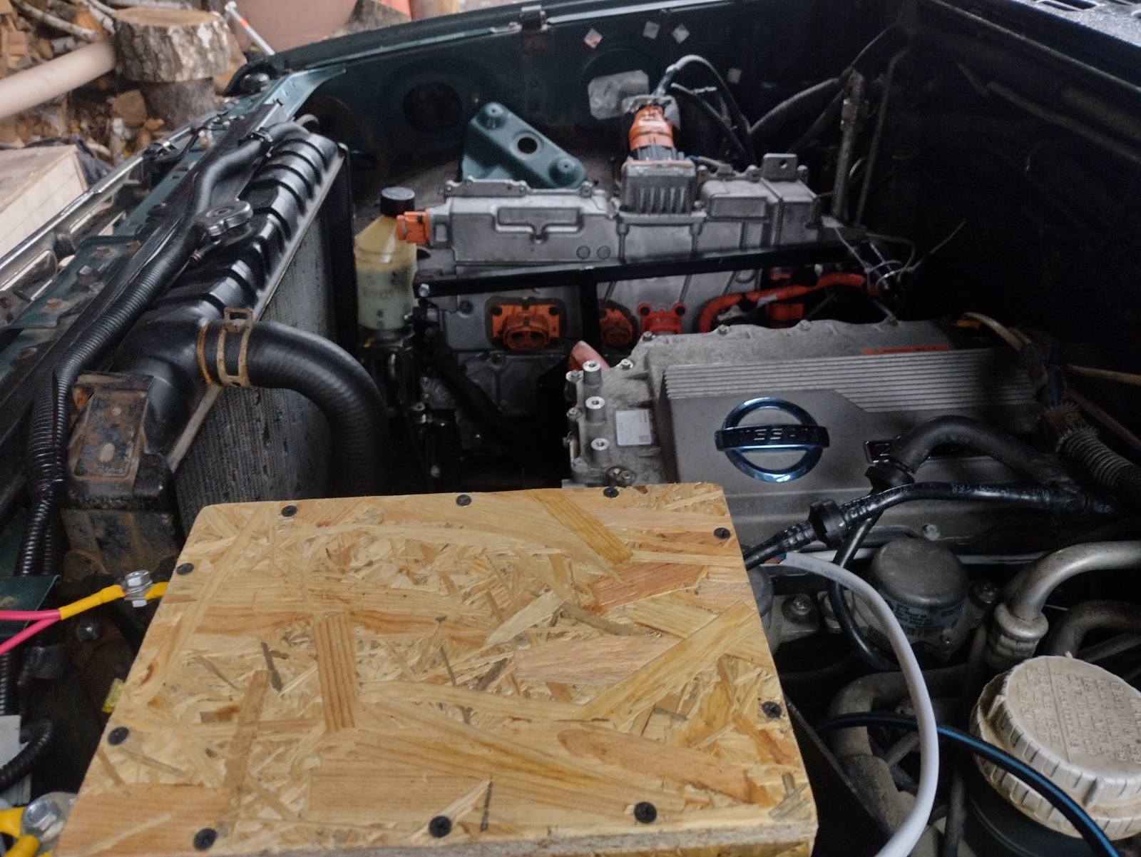

Привет всем.
Давно мечтал об универсальном авто повышенной проходимости на электротяге, Pajero 2 мне всегда нравился и у меня их было много, поэтому выбор под свап пал не случайно. Мотор EM61, инвертор, дс-дс, от ниссан лиф, батарея 100s3p на lg chem E63, мотор установлен на МКПП через плиту, ЭГУР от астры, зарядное 3 шт от шеви вольт ( 10квт) TYPE 2. Результатом доволен.

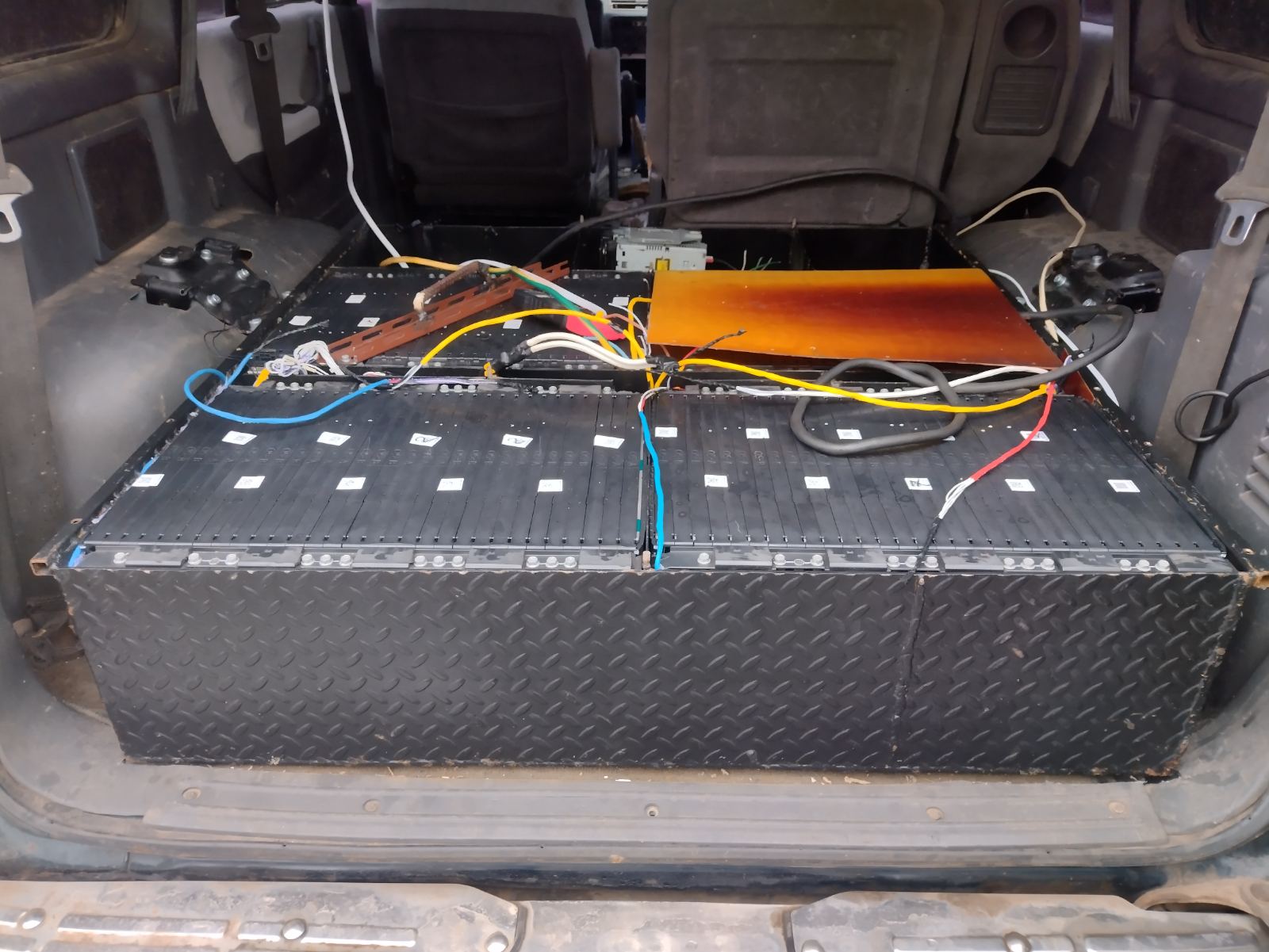

Интересный вариант,не часто встретишь конверсию внедорожника.
Только подробностей маловато...
Шо за батарея? Где она? Вижу только ящик в багажнике.Если только там,то развесовка не очень. Передняя ось получается очень недогружена. Килограмм на 100-120.
Хватает ли 80квт таскать такой вес и крутить мосты? Как вообще осуществлен подвес мотора?
Какой вариант управления инвертором выбрали? Как управляете зарядками?
В общем дайте больше фот и описания.
Ну и общие данные по динамике,расходу,управляемости и т.д. тоже будут интересны.
Потому шо "результатом доволен" понятие расплывчатое :D
Батарея в багажнике вся, собрана в силовом корпусе, дабы при надобности можно было снять целиком, на перед поставлю лебедку 12000 и силовой бампер и будет все гут, да и сейчас не скажу что морда недогружена, по поведению ничем не отличается с двс паджеро, мощности хватает вполне, динамику не замерял , по ощущениям на уровне родной 3.0 л бензинки, мотор установлен на перемычку рамы через 2 нивовские подушки, плата в инвертор Андрея ака andy210, управление зарядкой его же, фоток сделаю чуть позже. расход по трассе 80-90 км\ч на 32 муд гудричах примерно 20-22 квт на 100 км.

Goga65 писав(ла):
Пріемно побачити готове рішення, але булоб цікаво цілим форумом спостерігати за проектом {!_!} (а скільки б "порад" ще б почули :doh: )
Згоден з Інженером, інфи маловато.... но мене цікавить яким чином підключені соняшні панелі до АКБ :? ( не зря вони на криші катаються?)
на ходу через контроллер на 12в LifePO4 АКБ, на стоянке напрямую к тяговой батарее через ДС-ДС

Какие передачи используете преимущественно?
Мотор с кпп состыкован жёсткой муфтой или сцепление оставили?
Чем бмс-ится батарея?
Ну и если есть фоты процесса работ/сборки было-бы тоже интересно.
П.с. Если управление Андрея, то возможно контроллер качается ощутимо больше 80-ти кВт

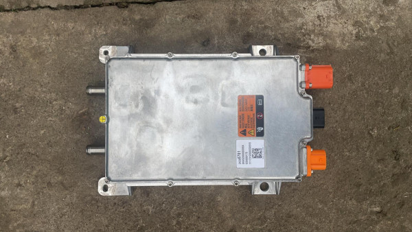

можно подробнее о зарядке
Мотор с кпп состыкован жёсткой муфтой, в городском режиме в основном 2 передача, по трассе 4, при определенной сноровке можно достаточно комфортно на ходу переключать передачи, но все же сцепление иногда нужно и я жалею что не заморочился...БМС временно стоят ANT 10-24s 180А-450А, к сожалению не делал фото и видео работ, надо было хотя бы с камер видеонаблюдению запилить....с платой Андрея вливать в мотор можно более 80 квт, но ради экономии отключено ослабление поля, да и не вижу особой надобности т.к. этот авто все таки внедорожник а не пушка светофорная, и за много лет эксплуатации электромобилей стиль особенно дальней езды в основной овощной)

Renegate писав(ла):
модули с шеви вольт 2 , 3 шт вроде по 3.3 квт , плата управления от Андрея...

maks_v писав(ла):
Треба просто вміти його "готувати", і тоді ніяких проблем з економією :)
А загалом за проект величезна повага. :bravo:

Dream Tractor писав(ла):
maks_v писав(ла):
дякую...на счет ослабления поля нет опыта, но вроде как жор на оборотах выше 6000 конский даже в лифе, могу ошибаться...

maks_v писав(ла):
maks_v писав(ла):
Это точно, по моему мнению 3-5тыс. самые оптимальные и эффективные обороты для лифкомплектующих.
Хорошо,что у донора был бензиновый мотор. С дизельной трансмиссией пришлось бы на 1-й и 3-й ездить.
А пониженную пользуете? У Вас суперселект?

Суперселект, пониженную включал чисто из любопытства, но тяги на первой обычной передаче просто за глаза...

Доброе время суток. Имею задать процедурный вопрос :D Судя по фотографии где мотор в сборе с коробкой всё стало тютелька в тютельку чего обычно при стыковке лифмотора с коробкой от бензинки добиться сложно- либо переходная плита получается "двухслойная" с перемычками либо надо укорачивать первичный вал коробки.Или в Вашем случае не пришлось и всё встало куда надо как там и было? :?
