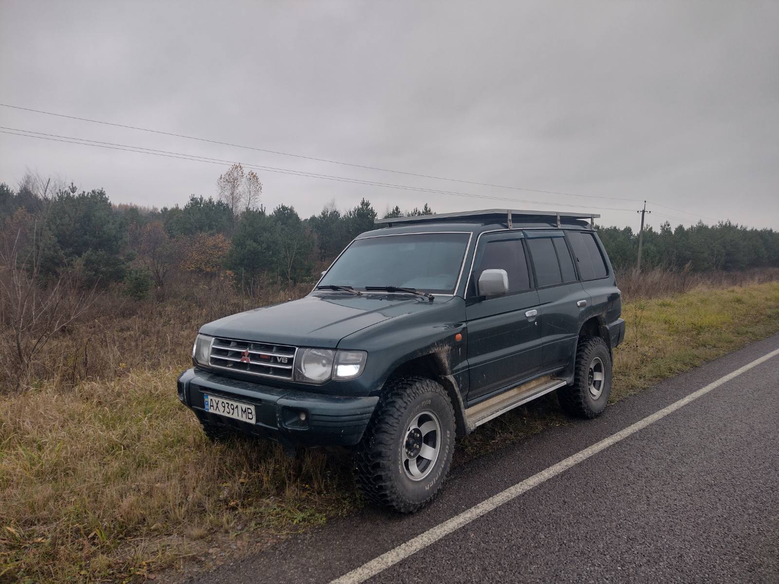

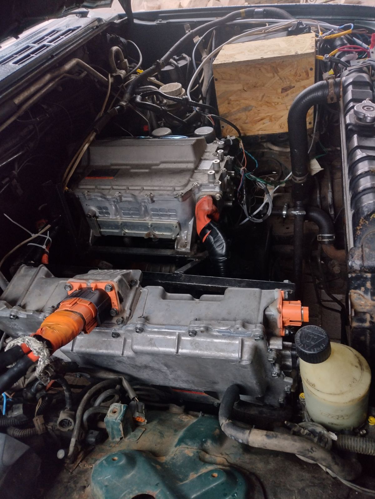

Давно мечтал об универсальном авто повышенной проходимости на электротяге, Pajero 2 мне всегда нравился и у меня их было много, поэтому выбор под свап пал не случайно. Мотор EM61, инвертор, дс-дс, от ниссан лиф, батарея 100s3p на lg chem E63, мотор установлен на МКПП через плиту, ЭГУР от астры, зарядное 3 шт от шеви вольт ( 10квт) TYPE 2. Результатом доволен.

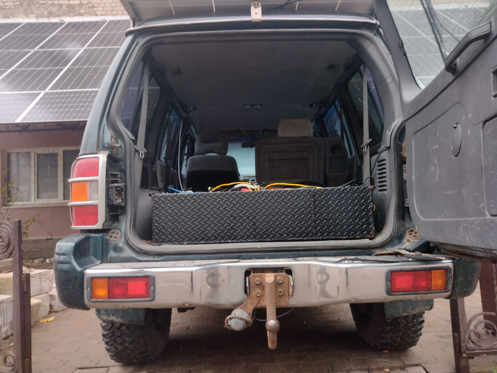

Интересный вариант,не часто встретишь конверсию внедорожника.
Только подробностей маловато...
Шо за батарея? Где она? Вижу только ящик в багажнике.Если только там,то развесовка не очень. Передняя ось получается очень недогружена. Килограмм на 100-120.
Хватает ли 80квт таскать такой вес и крутить мосты? Как вообще осуществлен подвес мотора?
Какой вариант управления инвертором выбрали? Как управляете зарядками?
В общем дайте больше фот и описания.
Ну и общие данные по динамике,расходу,управляемости и т.д. тоже будут интересны.
Потому шо "результатом доволен" понятие расплывчатое :D

Батарея в багажнике вся, собрана в силовом корпусе, дабы при надобности можно было снять целиком, на перед поставлю лебедку 12000 и силовой бампер и будет все гут, да и сейчас не скажу что морда недогружена, по поведению ничем не отличается с двс паджеро, мощности хватает вполне, динамику не замерял , по ощущениям на уровне родной 3.0 л бензинки, мотор установлен на перемычку рамы через 2 нивовские подушки, плата в инвертор Андрея ака andy210, управление зарядкой его же, фоток сделаю чуть позже. расход по трассе 80-90 км\ч на 32 муд гудричах примерно 20-22 квт на 100 км.

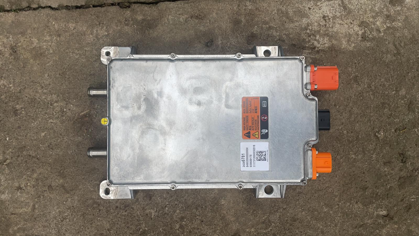

Renegate писав(ла):
можно подробнее о зарядке
модули с шеви вольт 2 , 3 шт вроде по 3.3 квт , плата управления от Андрея...

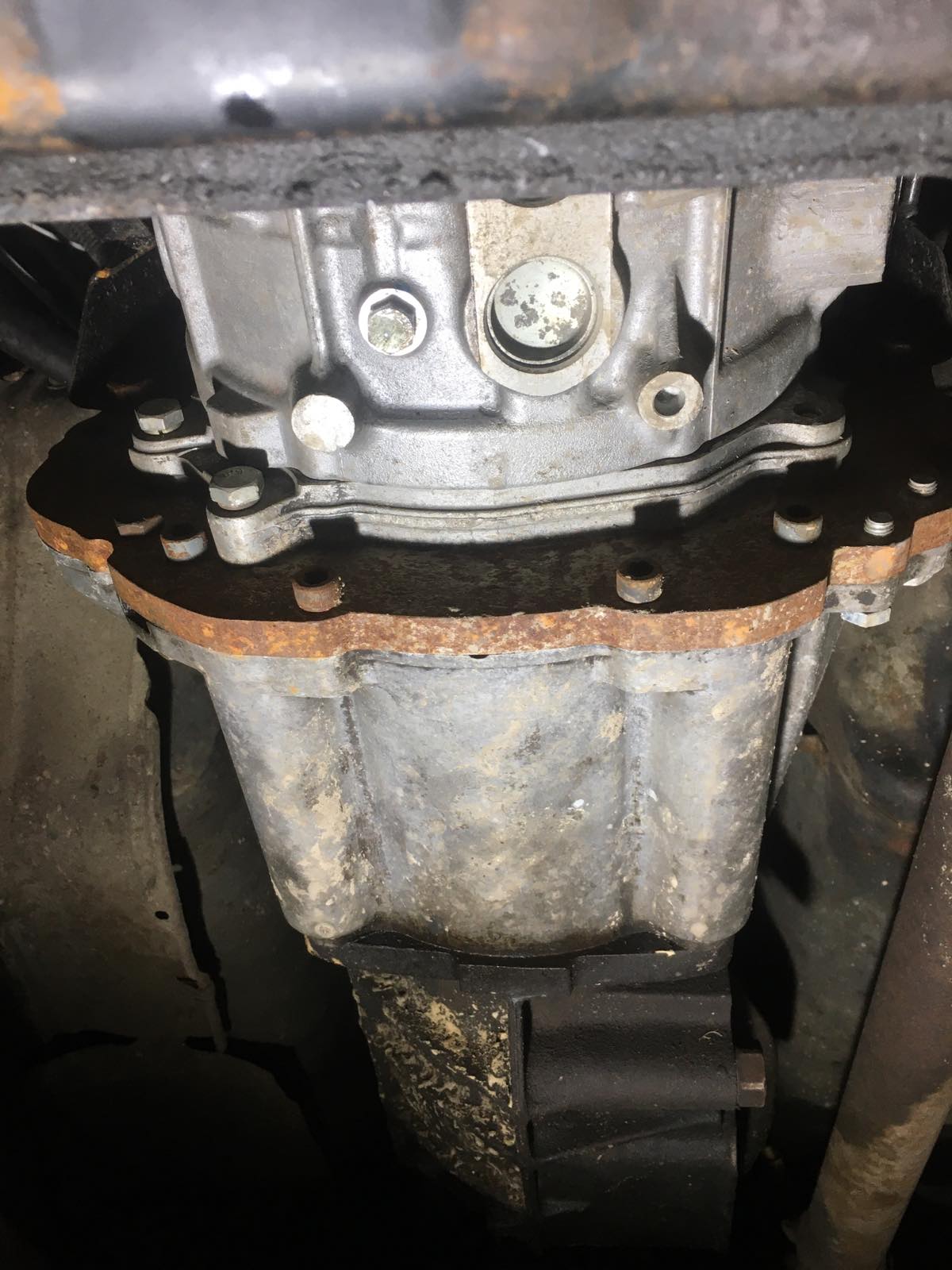

Доброе время суток. Имею задать процедурный вопрос :D Судя по фотографии где мотор в сборе с коробкой всё стало тютелька в тютельку чего обычно при стыковке лифмотора с коробкой от бензинки добиться сложно- либо переходная плита получается "двухслойная" с перемычками либо надо укорачивать первичный вал коробки.Или в Вашем случае не пришлось и всё встало куда надо как там и было? :?
