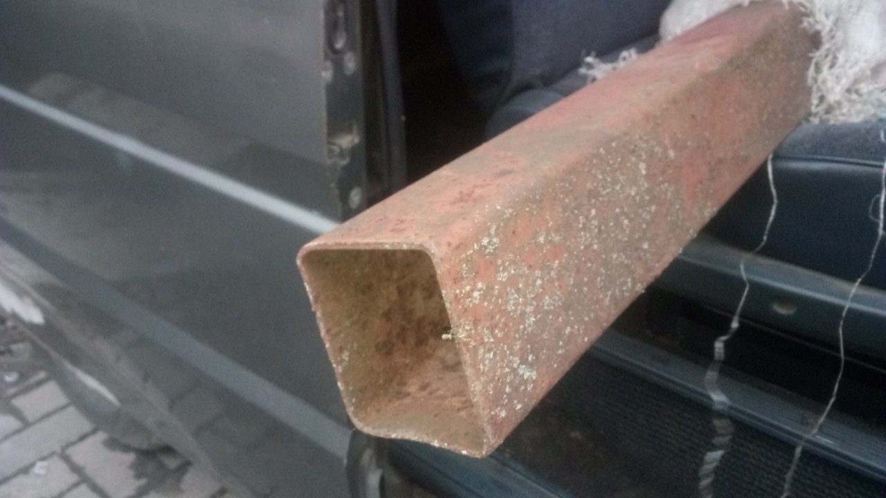

Вообщем поехал в село, отыскал метал на траверсу к задней тяге, пол ищу , пружины решил втулить от волги, переварят стаканы и будет более жесткий зад.

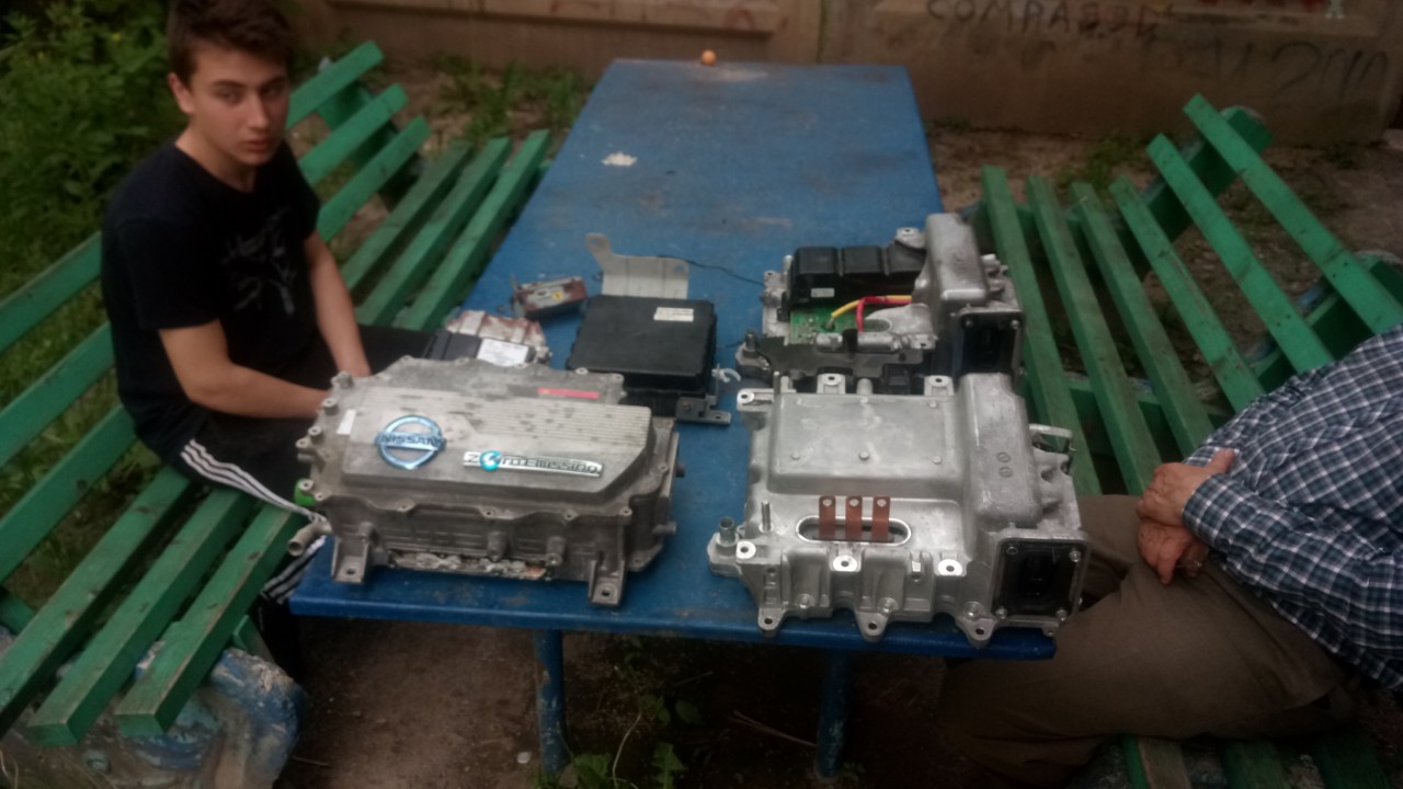

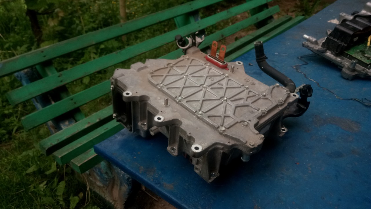

Процес потихоньку движется, благодаря владельцу того самого конструктора у меня появился инвертор. Буду краток, поехал в Жмеринку провести ТО лифа, и мне подарили много всякого добра с 2012 годика, не работающего естественно. а именно сгнившие блоки управления, приборки и самое главное инвертор. конвертор DC-DC. Когда то год назад мне отдали инвертор с лифа 2014 года, полностью работающий, я понятия не имел что с ним делать потому отдал в коледж где учился, пусть будет, пригодится, тогда как раз к-750 переделали на электрику. И вот сегодня я о нем вспомнил, привез все поломанное добро, взамен на работающий инвертор) Студенты как раз построили электротаврию, но об этом позже) Теперь есть самое основное, мотор, инвертор, кпп. Батарея будет немного позже, подкоплю денег.

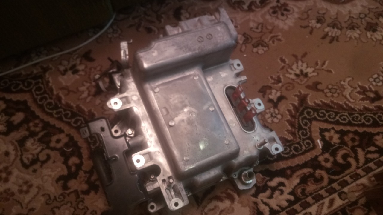

Инвертор забрал домой, нашел мануал, распиновку, буду подключать и пробовать писать свое ПО , скорее всего на основе ардуины. Кстати педаль газа тоже есть, от лифа. План такой, есть 12 консерв от лифа, примерно 100 вольт. инвертор должен запуститься от такого. Пущу сигнал по кану , подключу моторчик и буду потихоньку все делать.
Касательно поварки в процессе. сказали за работу 2000 грн + проволка,газ, листы метала. Я считаю это нормально .
Пошла стадия подготовки програмного обеспечения,мотор запустился, жив,здоров,крутится)

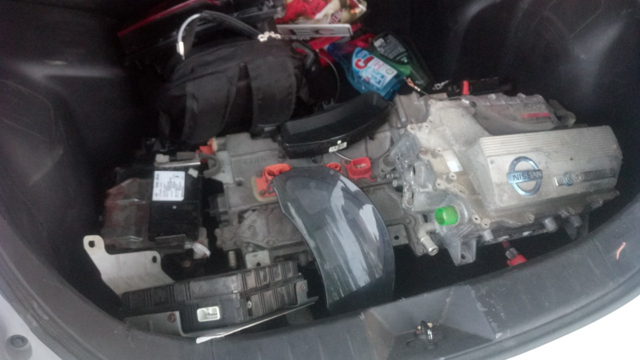

Коментарій до файлу: Набрал ненужных запчастей от лифа
изображение_viber_2019-05-30_00-11-46.jpg [ 147.97 КБ | Переглядів: 40821 ]

Коментарій до файлу: А вот и мой инвертор)
изображение_viber_2019-05-30_00-11-40.jpg [ 150.68 КБ | Переглядів: 40821 ]

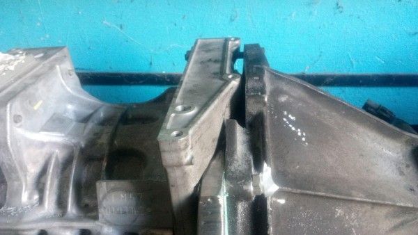

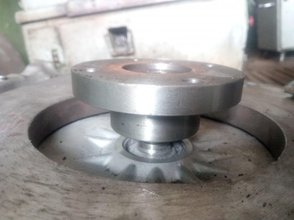

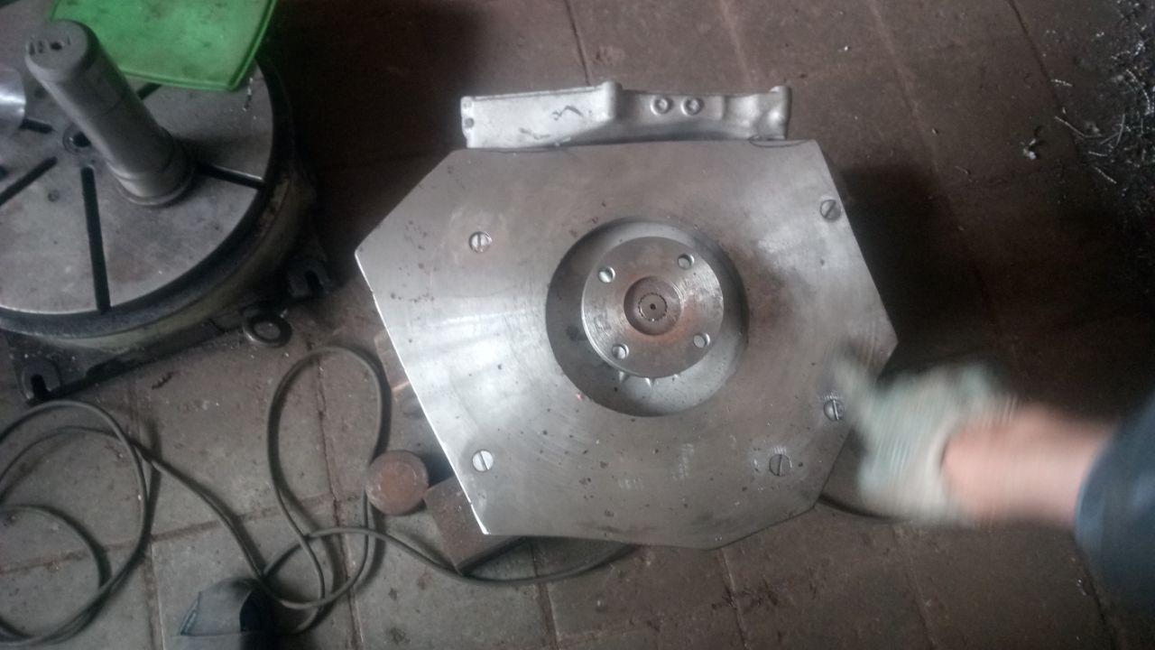

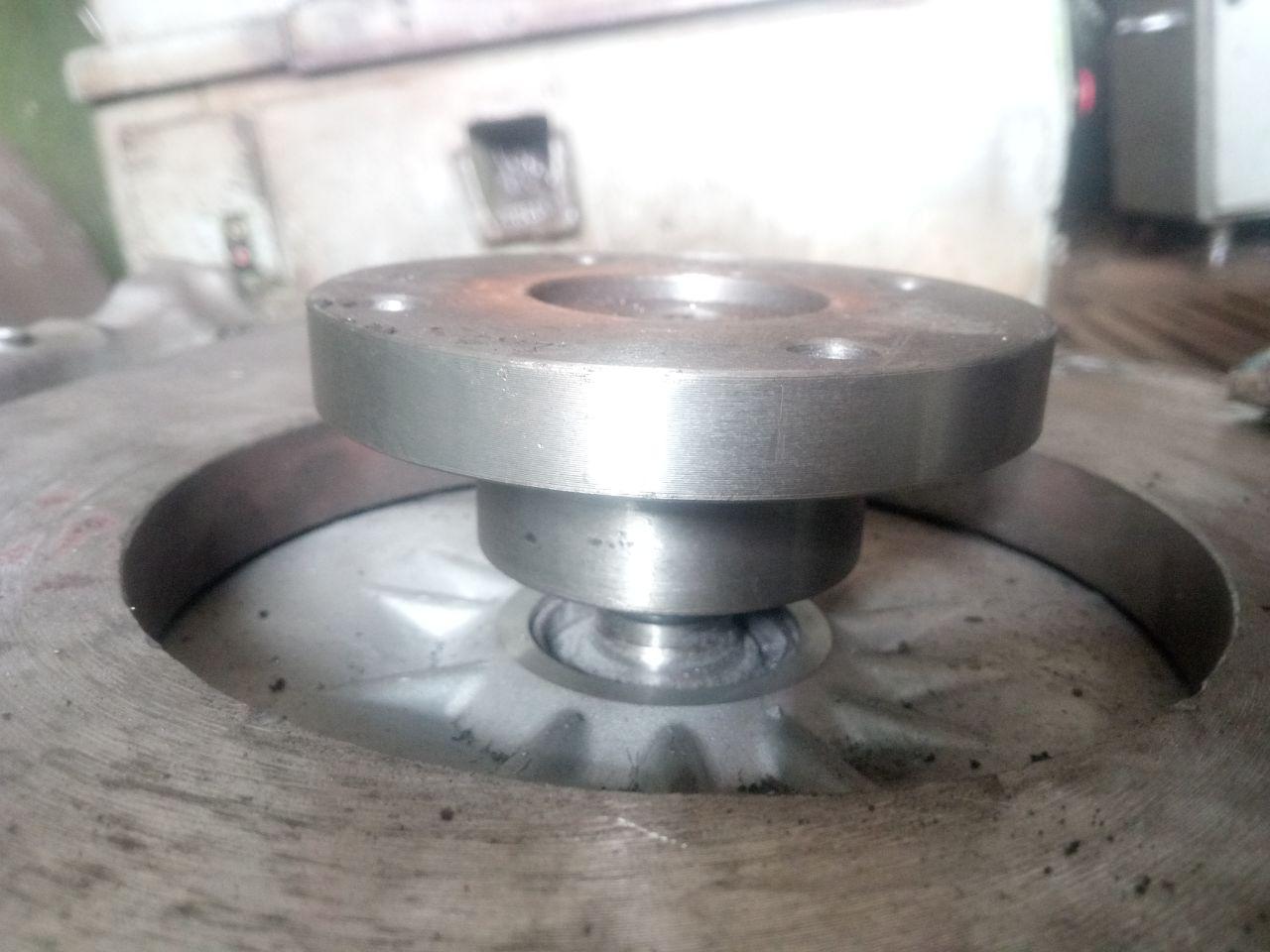

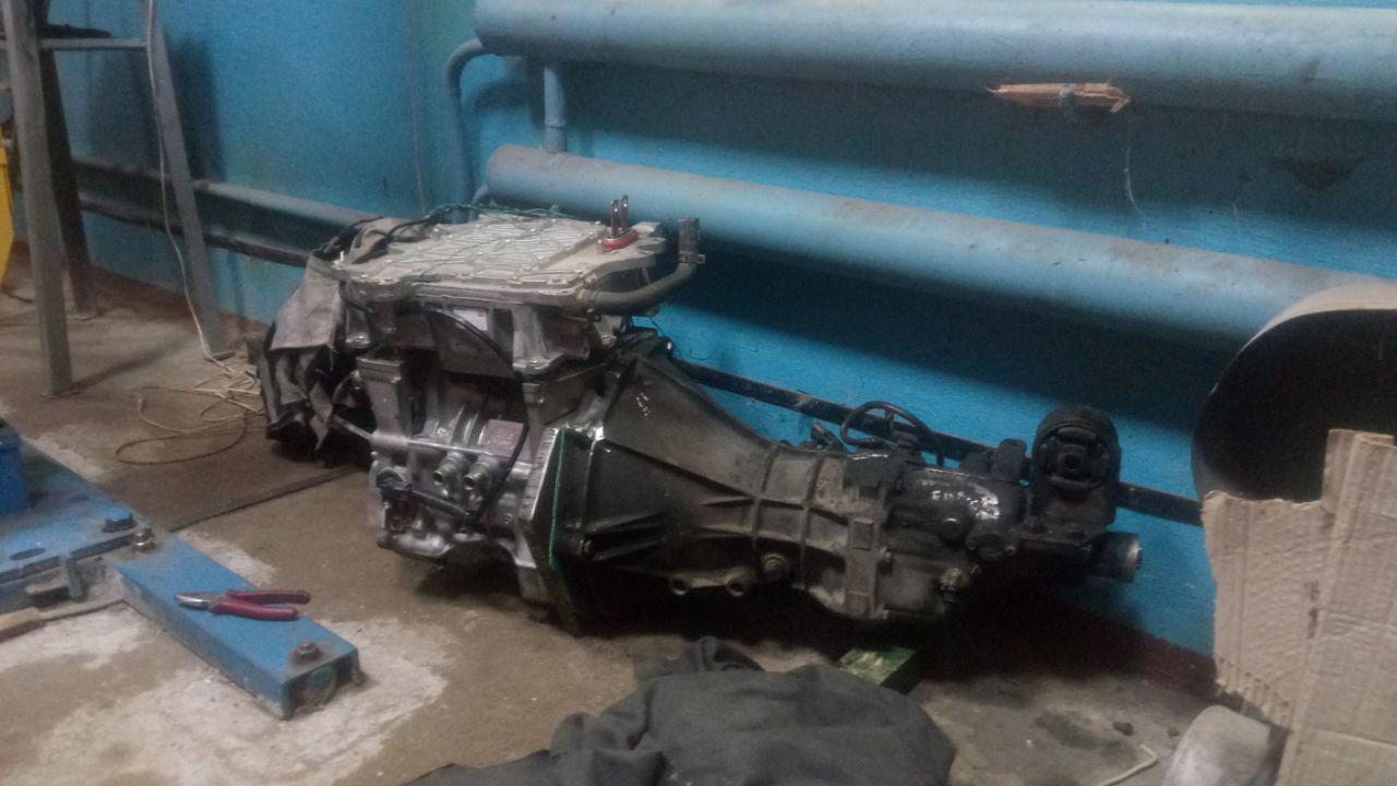

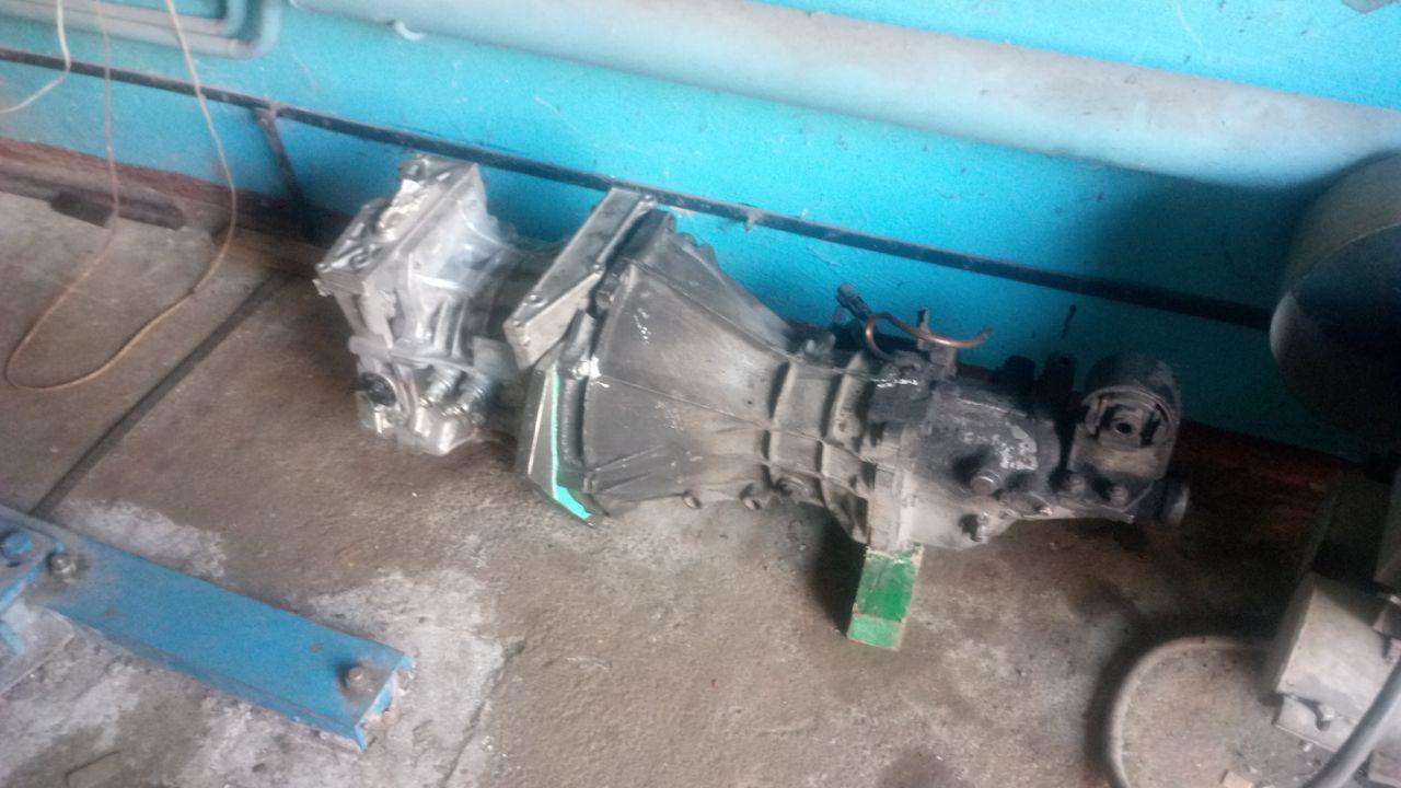

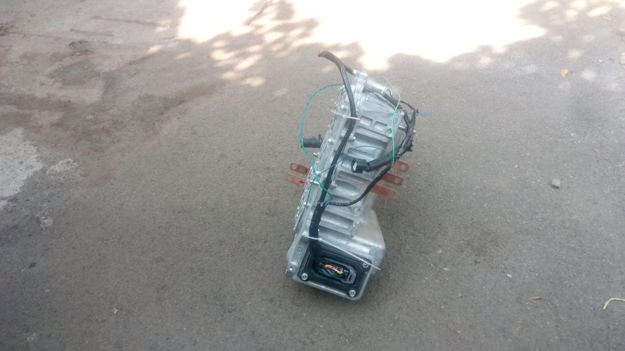

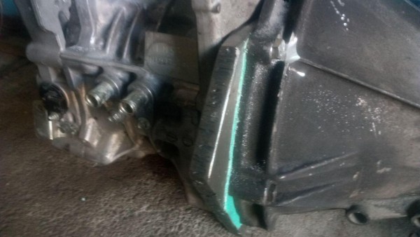

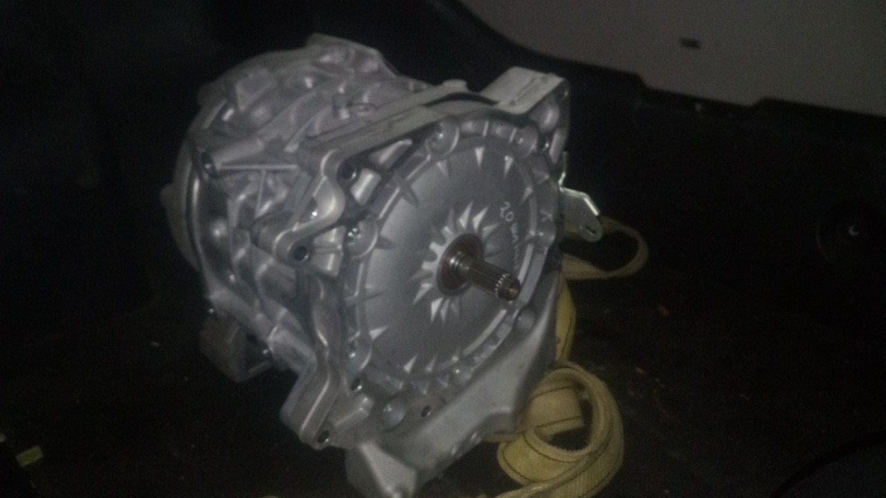

Тема продолжается! Сегодня забрал двигатель с кпп с завода, неплохо сделали, выточили две полумуфты , сделали переходную плиту, к ней прикрепили двигатель, болтами под потай, к плите прикрутили коробку передач. К сожалению поверхности идеально не совпадают потому нужно было или срезать одно ухо на двигателе, но тогда невозможно было бы поставить инвертор на двигатель, потому старались делать с минимальными потерями. В итоге пришлось немного подпилить мотор и немного подпилить коробку. Что б не пришлось делать еще на 10-15 мм толще плиту которая и так толстая, укоротили вал, токарь жалелся что сломал три резца пока пытался сточить вал а он оказался каленым ) Благодаря диску сцепления выточили полумуфту со стороны коробки ну а на двигатель делали уже сами. Все скрепили, крепко держится, следующий этап это подушки двигателя, но к нему перейдем когда поварится дно машины и поставится передняя балка.
Мотор с коробкой крутится, но не могу сказать по поводу вибрации, по идеи не должно быть, но это уже поставится на машину и будет видно. С места поварки она уже выедет сама, на 12 консервах от лифа) Дальше ждем поварки и покраски, Делается приборка но об этом попозже)
Прилагаю пару фото что да как)
Коментарій до файлу: Мотор с кпп в сборе
photo_2019-08-20_17-29-52.jpg [ 106.39 КБ | Переглядів: 40441 ]
Коментарій до файлу: переходная плита
photo_2019-08-20_17-29-57.jpg [ 95.06 КБ | Переглядів: 40441 ]
Коментарій до файлу: немного подпиленна коробка
photo_2019-08-20_17-30-03.jpg [ 110.46 КБ | Переглядів: 40441 ]
Коментарій до файлу: переходная плита с полумуфтой мотора
photo_2019-08-20_17-34-33 (3).jpg [ 86.78 КБ | Переглядів: 40441 ]
Коментарій до файлу: полумуфта мотора
photo_2019-08-20_17-34-32 (2).jpg [ 105.83 КБ | Переглядів: 40441 ]
photo_2019-08-20_17-34-32 (3).jpg [ 104.87 КБ | Переглядів: 40441 ]

...проверяли биение муфты на двигателе? Не совсем понятно как она центруется на валу. Если по шлицам - то это не хорошо. Цилиндрическую часть кончика вала вы убрали, за шлицами занижение... Ещё бы увидеть вторую муфту - ведь первичный вал тоже должен центроваться...Как?! И с плитой вопросы - каким образом размечалось? К какому диаметру базировались? В общем пока не понятно...а по картинкам к сожалению я не вижу ответов...
 Заголовок повідомлення: Re: NISSAN VANETTE C22 Electric (TehnoVinTar)
#88858Повідомлення 20 серп 2019, 21:12
Интересно видео по запуску инвертора, особенно как ардуинка переваривает кан поток) Я просто тоже с каном активно работаю, и уперся в том что её ресурса не достаточно для стабильной работы. Нужно переходить на STM32 или PIC.
#88860Повідомлення 20 серп 2019, 21:57
Не нравиться мне вид ступицы со шлицами, не вижу я термообработки на ней, так же что за прокладка лежит между переходной плитой и кпп, какую роль она выполняет ? Винты у Вас прям рэтро :) обычно используются высокопрочные под внутренний шестигранник с классом прочности не ниже 8.8
Как выше говорил Инженер, так же интересно как обеспечили соосность валов мотор-кпп ?

Да,ещё - очень важно! К автору - не вздумайте обижаться на неудобные вопросы или критику! Это на много лучше (полезнее), чем "восторженные возгласы" - позволяет всегда быть "в тонусе" и не расслабляться :D . Поэтому будьте готовы! А "хищников" ,жаждущих "разгромить в пух и прах" ваши текущие работы,идеи и решения, будет достаточно :lol:
(в хорошем смысле этих слов,конечно-же)
Ни в коем случае! Я только за что люди пишут свое мнение,и мне есть над чем задуматься! Относительно плиты , вала и центровки. Честно, я мало об этом знаю, долго искал где могут сделать нормально, много советовали но не решался отдать тем или иным. В итоге двое человек до меня сделали машину на заводе "БудМаш" , делали плиту на таврию и еще кому то на машину,но на какую уже не припомню. Таврия живет нормально, нет биения и тому подобных дефектов, сам обкатал и протестил, видео о таврии кому интересно вот:
В конечном итоге отдал на завод, люди уже знают что делать, их там целая команда, инженеры, слесаря...
Около недели только меряли мотор, коробку, чертили плиту,много раз подъезжал спрашивали как должно стоять ибо мешало то одно то другое, в итоге сделали, выточили, но что да как мне малоизвестно, говорят проверяли то биения нету, дают гарантию что все выдержит и не будет вибраций. Потому четкого ответа на Ваш вопрос дать не могу(
По поводу напряжения батареи, как у лифа, все 48 касет в сумме максимум 400-403 вольта (до 4.2), BMS тоже будет от лифа, уже работает но не на штатном процессоре, точнее вообще только балансиры, рулит ними другой проц.
Так и плавно перейду к вопросу про ардуину. на видео просто хотелось запустить, потому сделали алгоритм и обкатали, так как на видео ооочень сильно хватает наводки, глючит и не может слушать обратно сигналы с кана, не хватает мощности. потому как и писалось выше в руки на замену пришел STM32) С этим процессором и его функционалом уже можно практически все)
Между плитой и кпп паронитовая прокладка, ну на заводе так собрали значит надо))) Пусть будет, хотя тоже толком не понимаю ее роль, ну и касательно прочности болтов тоже не в курсе. Во вторник поеду рассчитываться за стыковку мотора и материал, там же все эти нюансы и спрошу, забирали в спешке в обеденный перерыв, видео снимал позже выложу, так что где то со среды станет более ясно что да как)

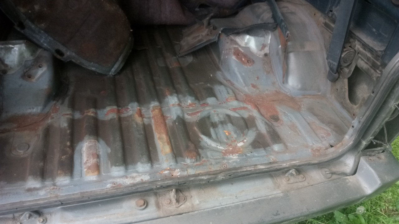

Продолжаем тему!
Вчера дошли руки сделать видосик, в нем в принципе все показано)
(Пост чисто по кузовне)

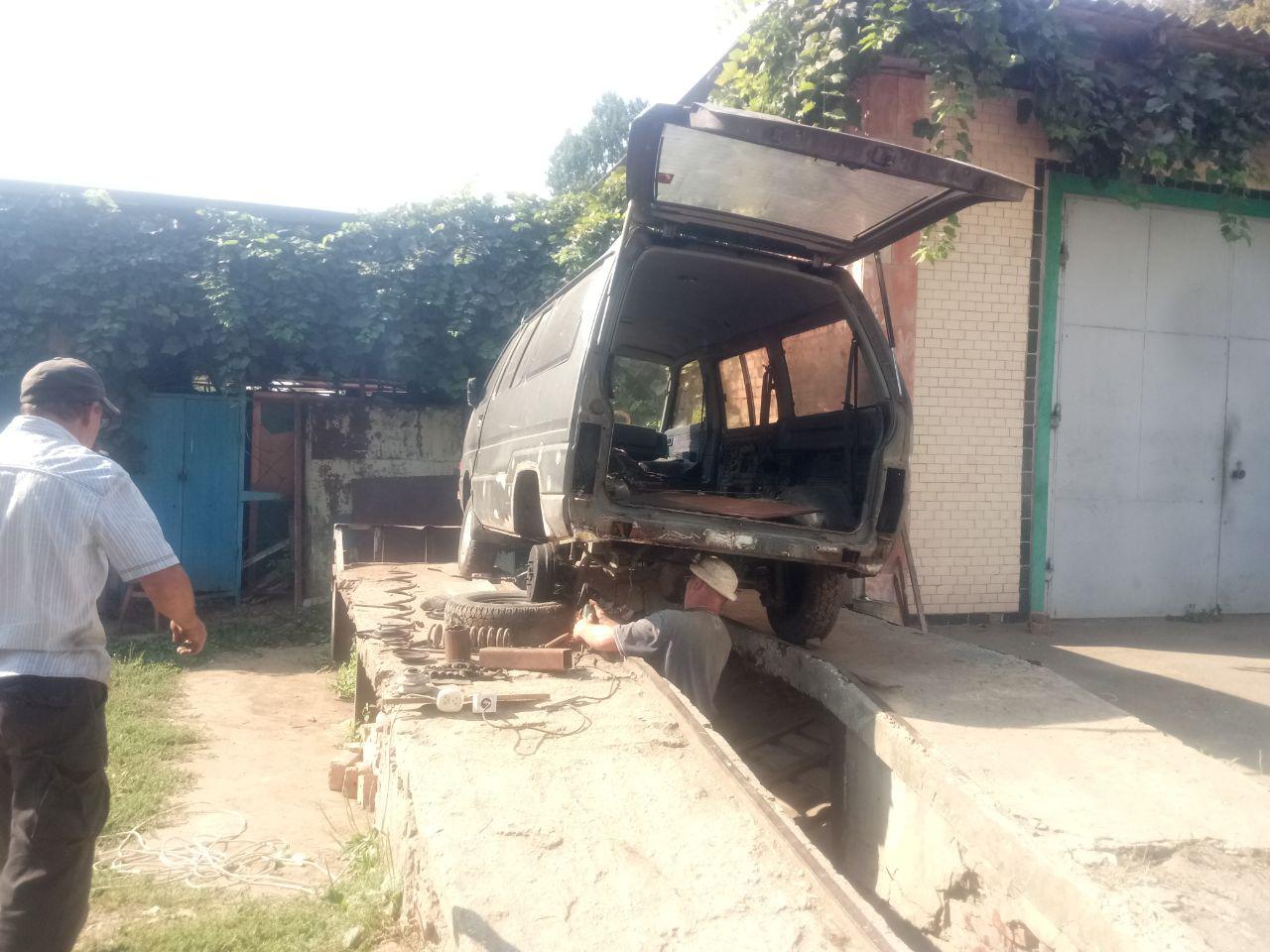

Из последних доработок сейчас только приборка, так как все силы кинуты в кузов, цель доварить и покрасить до зимы.

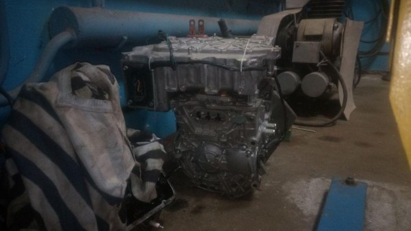

Так же попытался поставить инвертор на двигатель, но помешал один болт крепления от плиты, нужно поменять его на болт с потаем и все станет на место, пока картина очень хорошо вырисовуется , на днях попробую опять запустить двигатель " с розетки" , интересно как он через коробку покрутится)

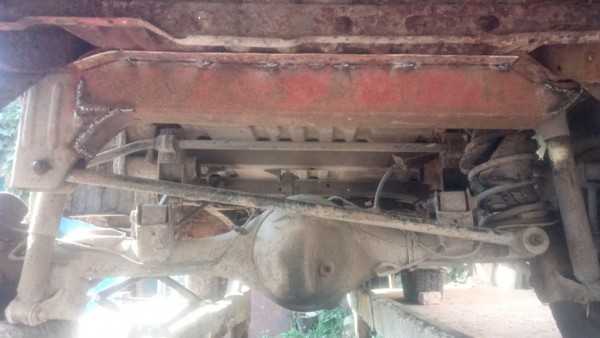

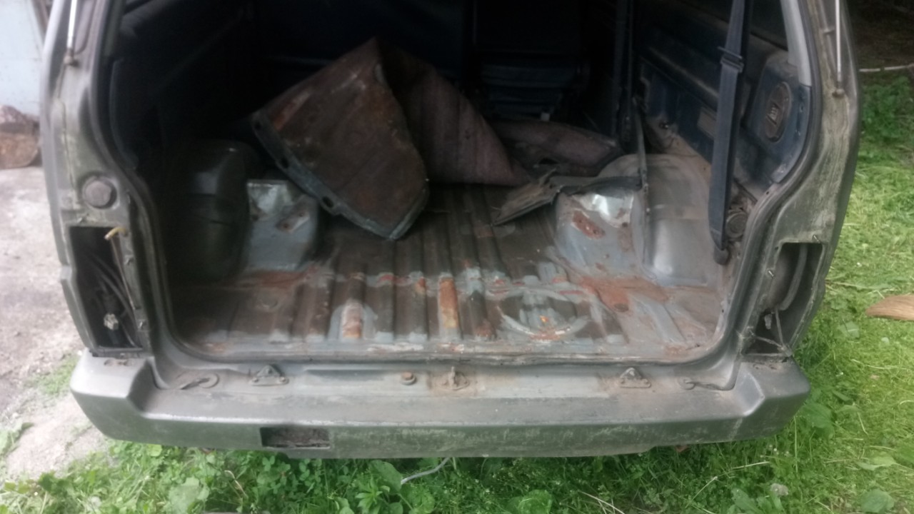

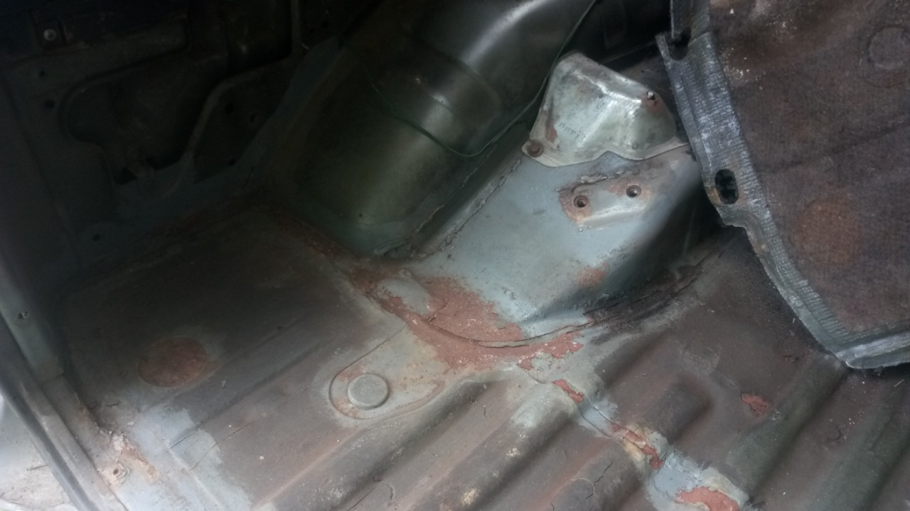

Прилагаю пару фото что и как с кузовом, переварили задние траверсы, сделали на ново подкрылки, под бампером всю рамку выправили и сегодня сняли колесо что бы заменить пружины на волговские но оказалось что верхней чашки нету...
Пришлось купить профильную трубу, обварить лонжерон и к нему приварить через проставку (хотел поднять) новые чашки.

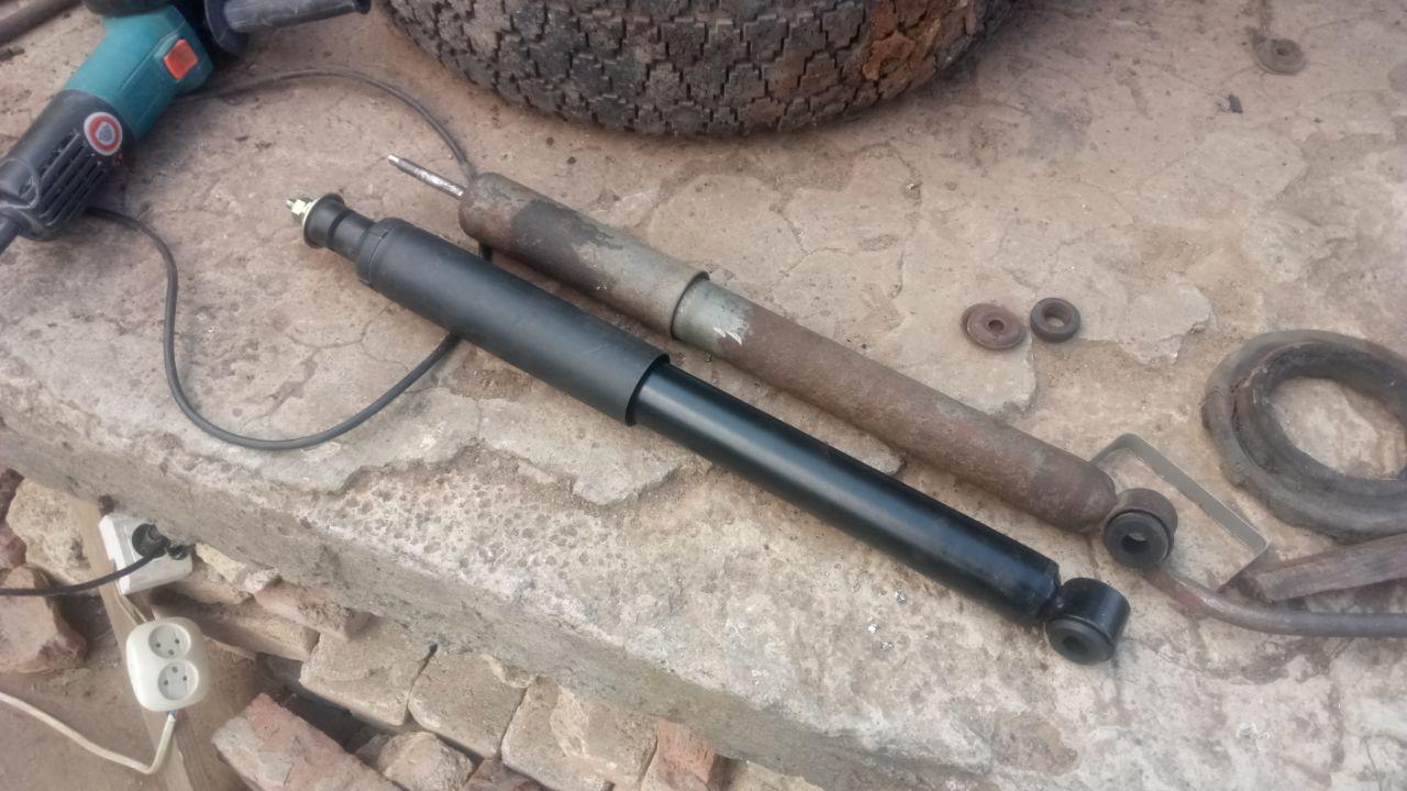

Чашки стали от ваз 2109 и пружины остались родные, пользуясь моментом так же решил пользуясь моментом поменять амортизаторы снял родной для примера как не странно он еще держал, хоть и хреновенько, показал на местном авторынке, сказал на нисан, вжух и у продавца есть каяба, по цене в почти 50$(1390 грн) :shock: Иду в соседний ларек, показываю тот же амортизатор и говорю что это с прицепа от мотоблока и хрен его знает с какой машины, нужно такой же. Пару минут продавец достает тоооочно такой же по длине, штоку, короче 1 в 1. Цена - 15$ (380 грн) :) . Купил один примерить, стал как родной, никаких проблем.
