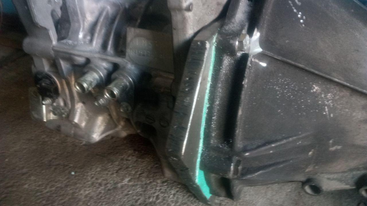

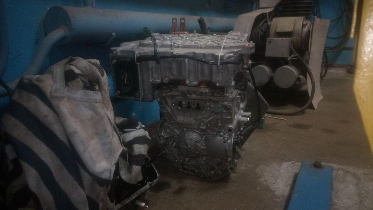

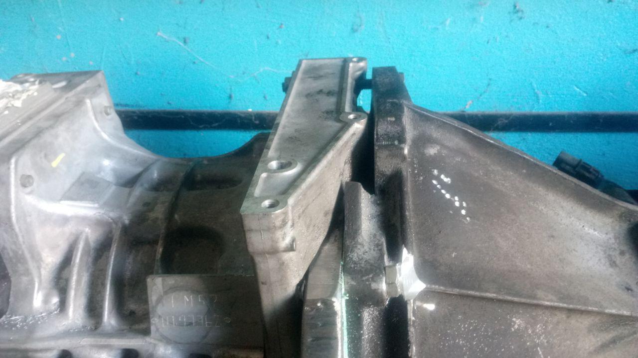

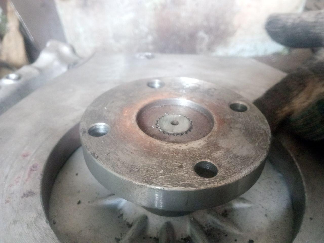

Тема продолжается! Сегодня забрал двигатель с кпп с завода, неплохо сделали, выточили две полумуфты , сделали переходную плиту, к ней прикрепили двигатель, болтами под потай, к плите прикрутили коробку передач. К сожалению поверхности идеально не совпадают потому нужно было или срезать одно ухо на двигателе, но тогда невозможно было бы поставить инвертор на двигатель, потому старались делать с минимальными потерями. В итоге пришлось немного подпилить мотор и немного подпилить коробку. Что б не пришлось делать еще на 10-15 мм толще плиту которая и так толстая, укоротили вал, токарь жалелся что сломал три резца пока пытался сточить вал а он оказался каленым ) Благодаря диску сцепления выточили полумуфту со стороны коробки ну а на двигатель делали уже сами. Все скрепили, крепко держится, следующий этап это подушки двигателя, но к нему перейдем когда поварится дно машины и поставится передняя балка.
Мотор с коробкой крутится, но не могу сказать по поводу вибрации, по идеи не должно быть, но это уже поставится на машину и будет видно. С места поварки она уже выедет сама, на 12 консервах от лифа) Дальше ждем поварки и покраски, Делается приборка но об этом попозже)
Прилагаю пару фото что да как)
Коментарій до файлу: Мотор с кпп в сборе
photo_2019-08-20_17-29-52.jpg [ 106.39 КБ | Переглядів: 40524 ]
Коментарій до файлу: переходная плита
photo_2019-08-20_17-29-57.jpg [ 95.06 КБ | Переглядів: 40524 ]
Коментарій до файлу: немного подпиленна коробка
photo_2019-08-20_17-30-03.jpg [ 110.46 КБ | Переглядів: 40524 ]
Коментарій до файлу: переходная плита с полумуфтой мотора
photo_2019-08-20_17-34-33 (3).jpg [ 86.78 КБ | Переглядів: 40524 ]
Коментарій до файлу: полумуфта мотора
photo_2019-08-20_17-34-32 (2).jpg [ 105.83 КБ | Переглядів: 40524 ]

...проверяли биение муфты на двигателе? Не совсем понятно как она центруется на валу. Если по шлицам - то это не хорошо. Цилиндрическую часть кончика вала вы убрали, за шлицами занижение... Ещё бы увидеть вторую муфту - ведь первичный вал тоже должен центроваться...Как?! И с плитой вопросы - каким образом размечалось? К какому диаметру базировались? В общем пока не понятно...а по картинкам к сожалению я не вижу ответов...

Не нравиться мне вид ступицы со шлицами, не вижу я термообработки на ней, так же что за прокладка лежит между переходной плитой и кпп, какую роль она выполняет ? Винты у Вас прям рэтро :) обычно используются высокопрочные под внутренний шестигранник с классом прочности не ниже 8.8
Как выше говорил Инженер, так же интересно как обеспечили соосность валов мотор-кпп ?

В конечном итоге отдал на завод, люди уже знают что делать, их там целая команда, инженеры, слесаря...
Около недели только меряли мотор, коробку, чертили плиту,много раз подъезжал спрашивали как должно стоять ибо мешало то одно то другое, в итоге сделали, выточили, но что да как мне малоизвестно, говорят проверяли то биения нету, дают гарантию что все выдержит и не будет вибраций. Потому четкого ответа на Ваш вопрос дать не могу(

Между плитой и кпп паронитовая прокладка, ну на заводе так собрали значит надо))) Пусть будет, хотя тоже толком не понимаю ее роль, ну и касательно прочности болтов тоже не в курсе. Во вторник поеду рассчитываться за стыковку мотора и материал, там же все эти нюансы и спрошу, забирали в спешке в обеденный перерыв, видео снимал позже выложу, так что где то со среды станет более ясно что да как)

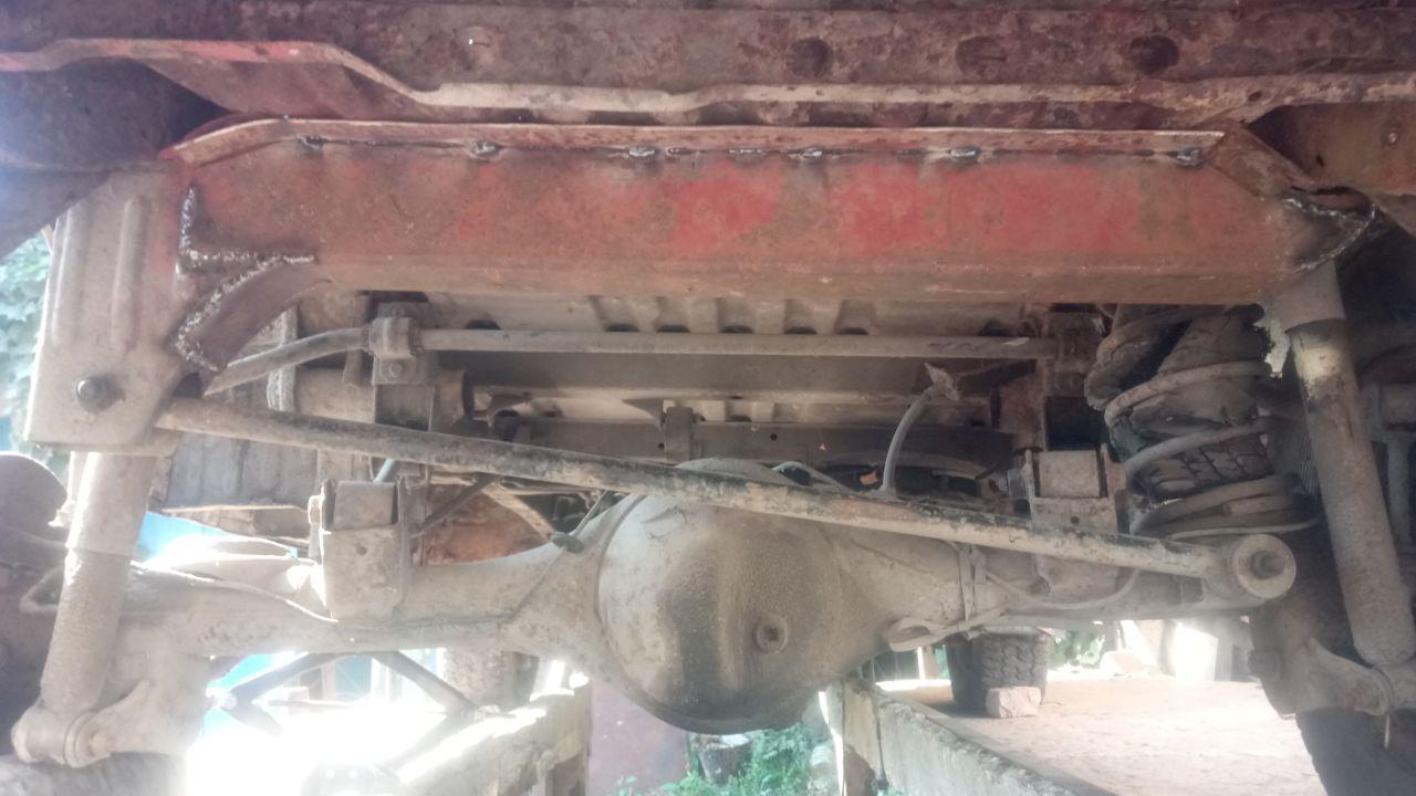

Прилагаю пару фото что и как с кузовом, переварили задние траверсы, сделали на ново подкрылки, под бампером всю рамку выправили и сегодня сняли колесо что бы заменить пружины на волговские но оказалось что верхней чашки нету...
Пришлось купить профильную трубу, обварить лонжерон и к нему приварить через проставку (хотел поднять) новые чашки.
photo_2019-09-04_23-24-37 (3).jpg [ 100.89 КБ | Переглядів: 40159 ]
