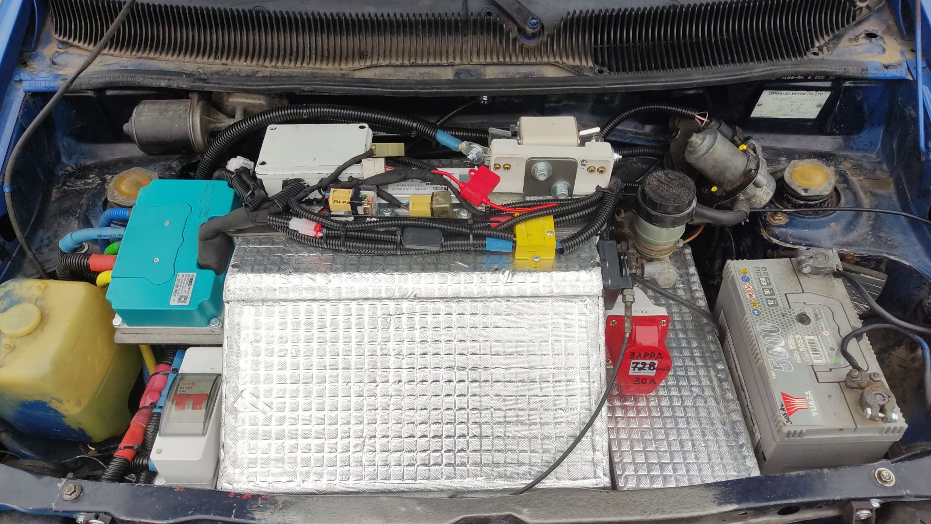

Всім форумчанам доброго дня переобладнав офіційно в електромобіль , Daihafsu Coure

Подробиці, технічні характеристики, концепція, особливості конструкції, фото-відео?

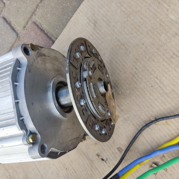

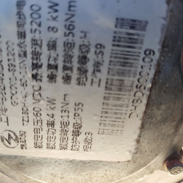

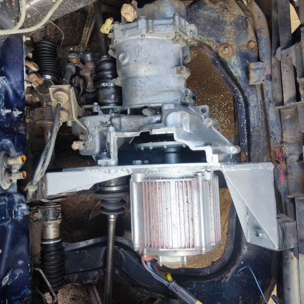

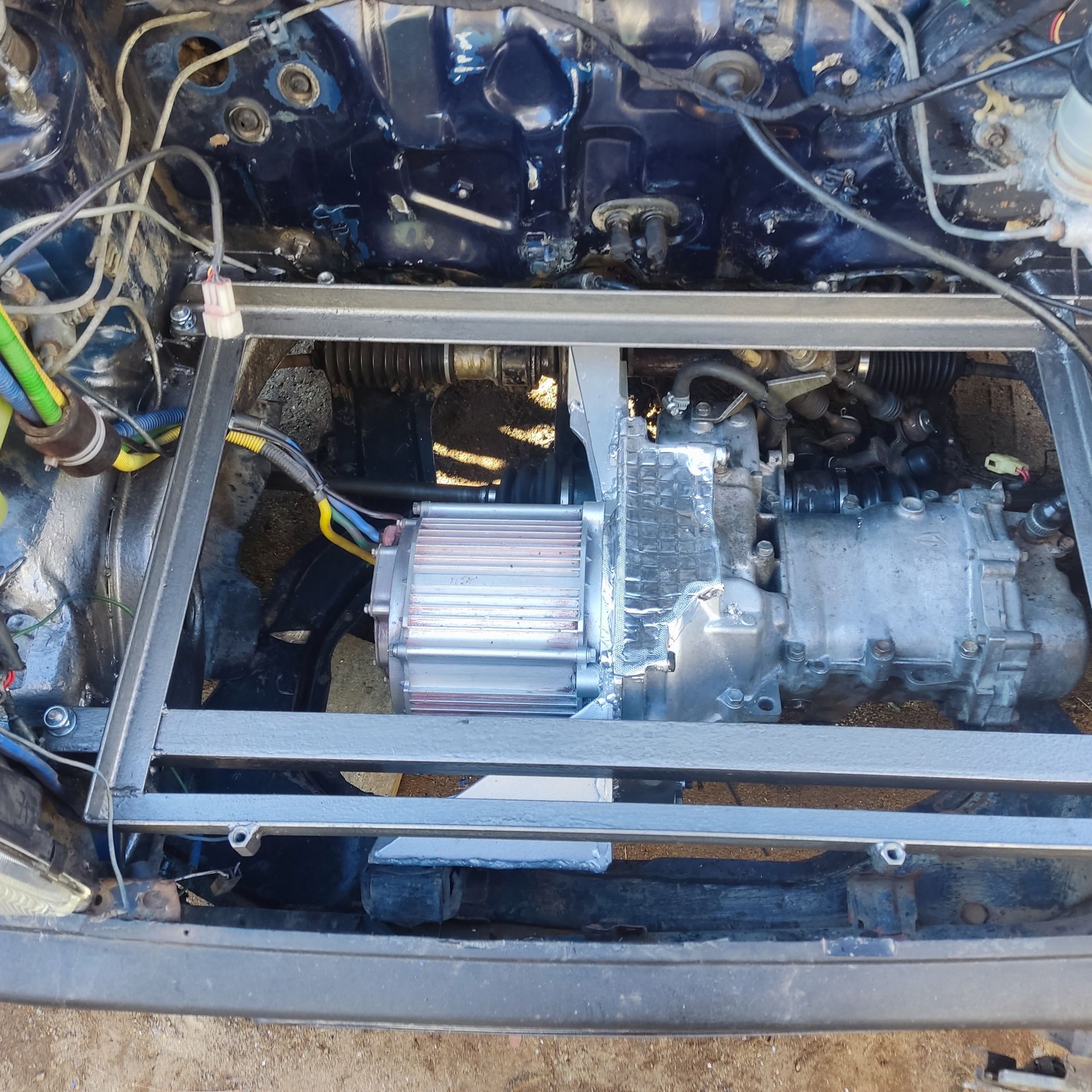

Доброго вечора Двигун BLDC 4-8kw батарея 120аг18s запас ходу 60км.Максималка на зарядженому АКБ 90км год КПП 5ст передачі переключаються без щеплення без проблем контролер фардрайвер 350/680.
