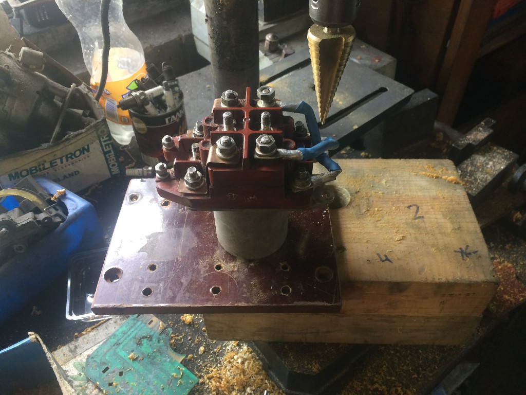

Авто почти собрано, стоит родной двигатель за ним родная коробка за ней електродвигатель балканкар ДС 6,3 ха ним 70ти сантиметровый кардан и родной мост. Столкнулся с проблемой включения заднего хода без использования КПП.

Подскажите по контакторам. Сколько надо ампер для балканкара 6,3? И подойдёт ли если они все на 27 вольт? У меня есть 2 контактора ТКС101ДОД он на 100 ампер и 3 контактора ТКД501ДОД на 50ампер

Крайний справа переключатель АЗ 3-30.

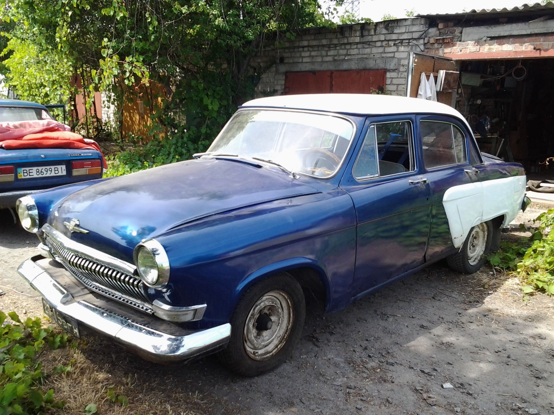

Донор тяжеловат. Но сейчас он весит с учётом сидений и всего остального 1650кг не учитывал АКБ
Коментарій до файлу: 21я волга

Как электромотор влез в трансмиссионный тоннель волги? Не шаркает ли он по земле?

sanfox писав(ла):
Постараюсь послезавтра зделать фото и покажу. Вырезал чуть больше шахту кардана. Немного ниже клиренс стал, но терпимо. Он больше торчит в салоне изза крепления и подушек
Я поставил такой как на фото(надписей нет)Работает уже 2,5года.(в теме создания авто http://electricmobile.org.ua/forum/view ... =33&t=1595 вроде подробности описывал)

Korney писав(ла):

Я так понимаю что твой контактор тройной, это супер. А у меня пока что только такие. Если б найти такой как у тебя былоб супер. И я так понимаю что каждый контакт можно отдельно включать и выключать другой?
Зарисовки подключения:
IMG_1284.jpg [ 151.11 КБ | Переглядів: 24538 ]
