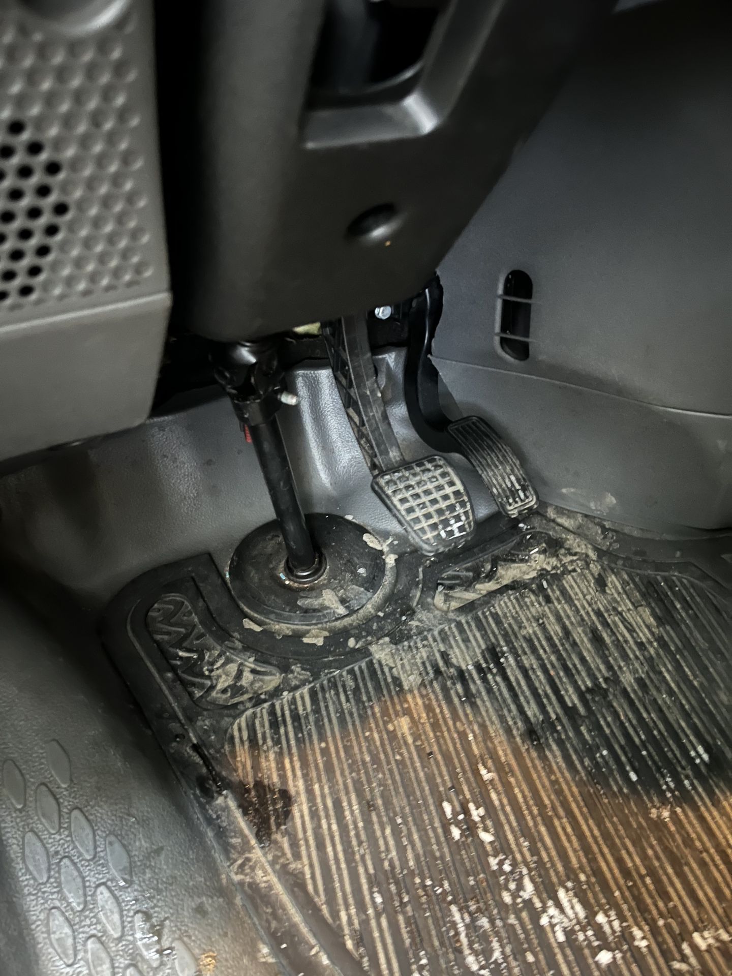

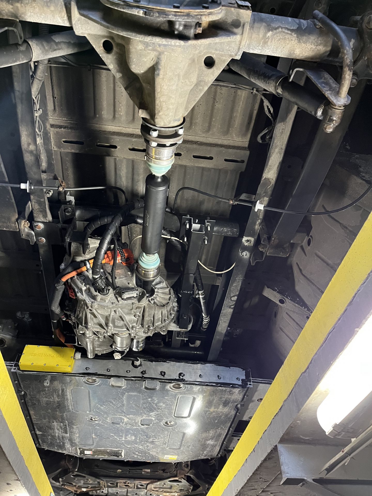

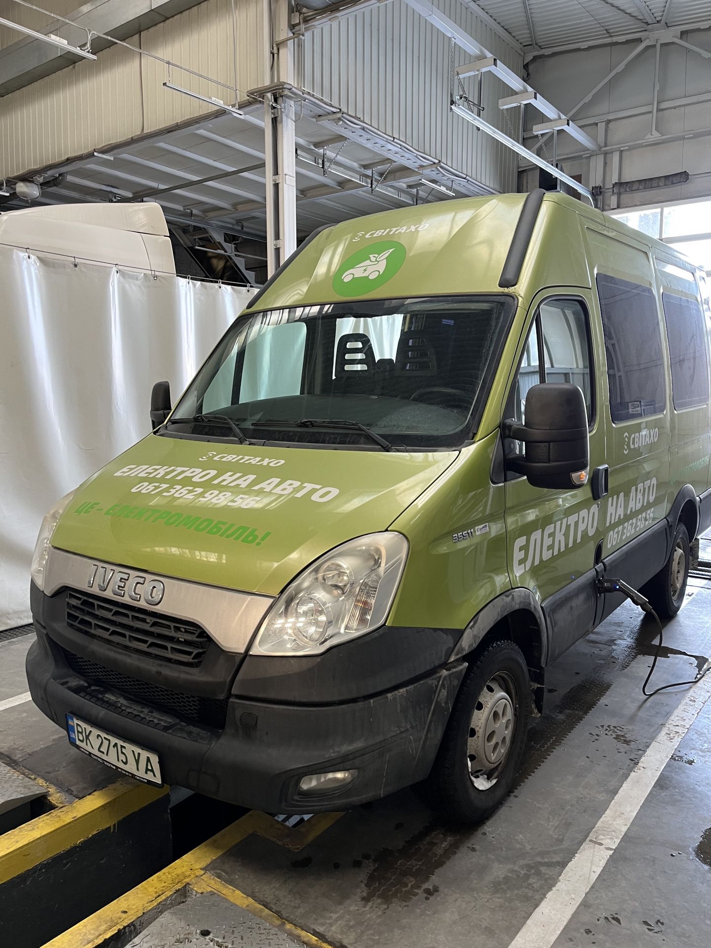

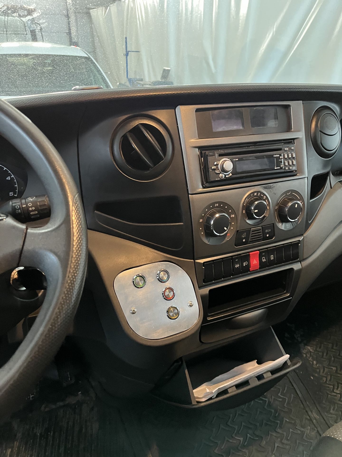

колеги до вашої уваги наш останній проект "Шалена овечка") ( ну бо Івеко)
основні технічні показники
1. Споряджена маса 2280 кГ
2. розподіл мас по осям 50/50% як в спорткара ))
3. мотор Тесла , 180кВт в піку , 400 НМ
4. Батарейка 37кВт, 110AH, 96S
5. Споживання енергії приблизно 330 Ват/ км
6. Запас ходу 100 км ( перевірено сьогодні , на дворі мороз -12)
авто драйвиться дуже весело , з легкість як сучасний спорт-седан
ПІДКАЖІТЬ -ЯК СЮДИ ДОДАТИ ФОТО і вІдЕО ?? Ніяк НЕ пойму
IMG_3329.jpg [ 437.15 КБ | Переглядів: 38444 ]
IMG_3335.jpeg [ 424.07 КБ | Переглядів: 38444 ]
IMG_3339.jpeg [ 344.66 КБ | Переглядів: 38444 ]
IMG_3338.jpeg [ 365.88 КБ | Переглядів: 38444 ]

Интересная работа.
Описание конечно ну оочень общее :D
Тут на форуме больший интерес вызывают не ттх, а подробности и нюансы конструкции.
Лично меня интересует вопрос чем управляется мотор и чем мониторится и управляется батарея?Какое зу и дс-дс? Та в принципе и остальные решения по машине связанные с переходом на электротягу тоже интересно было бы посмотреть/обсудить.

Когда есть пдм лифа - зарядное и дц-дц в комплекте.
По батарее интересно - думаю китайская бмс. визуально над магнитолой внутри экран ее стоит.
Визупльно - задний малый мотор теслы.
Хороший выбор - сам думал перейти. Да и опенивертором/зомбивертором управляется +пдм лифа.
меня интересует документальная часть -что? почем? как?

Renegate писав(ла):
Оно громоздкое и не всегда конструктивно вписывается. Хотя для бусов пространство не проблема ;)
 Заголовок повідомлення: Re: Iveco Daily електро
#140451Повідомлення 15 січ 2026, 10:06
Дякував (ла) 1250 Подякували 1274
Renegate писав(ла):
Это понятно. Понятно и что диф заблокирован и привод с одной из полуосевых шестерен на кардан.Тут другой вопрос
Какое же стало передаточное число?! Если предположить,что механические внутренности тесла-редуктора без изменений,то оно должно ездить со скоростью околочерепахи... :D
Или не всё так однозначно?! :lol:
#140452Повідомлення 15 січ 2026, 10:12
...хотя не факт,шо дифф вообще остался. Похоже какой-то "сквозной" вал через полуосевые шестерни...или вообще без них...
Вариантов нафантазировать можно массу... лучше подождать подробностей от автора...если они будут ;)
