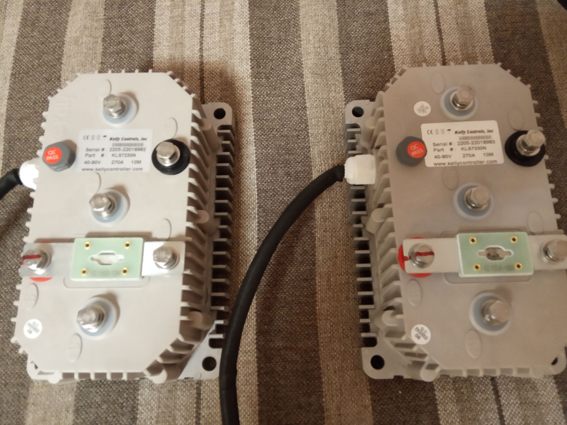

Пришли новые контроллеры на спорткар, заказал kls7230n ТК они лучше эсок держат нагрузку.

Шота Ишхнели писав(ла):
Брали по месту? (Китай как закрыт для Украины) или есть лазейки?
#127013Повідомлення 01 черв 2022, 13:47
Это наш электронщик занимается этим, у него есть поставщик

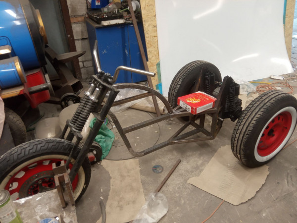

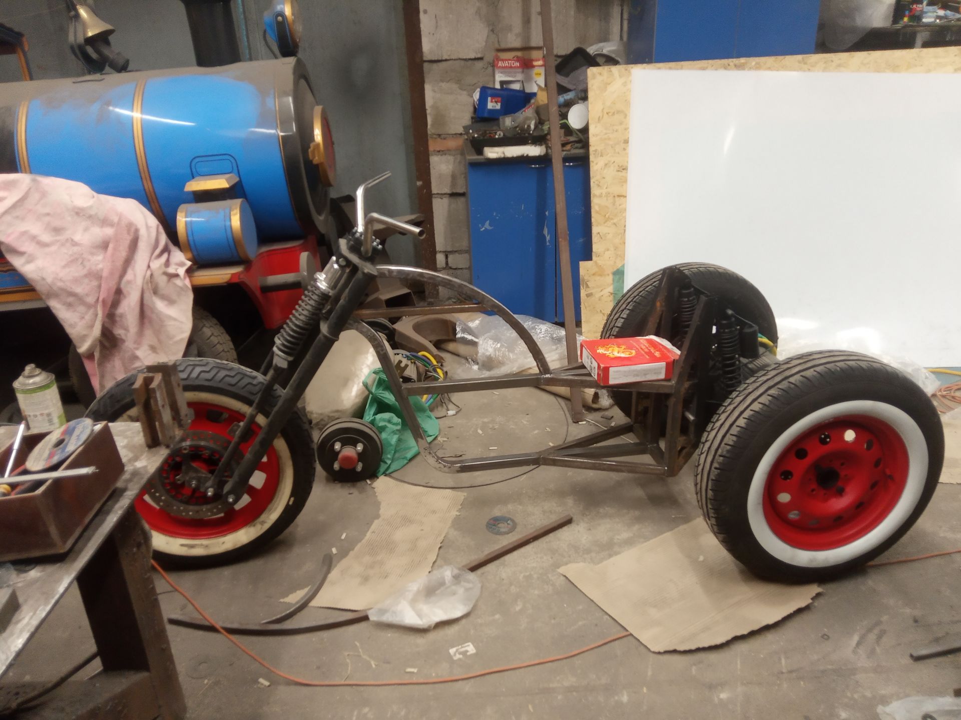

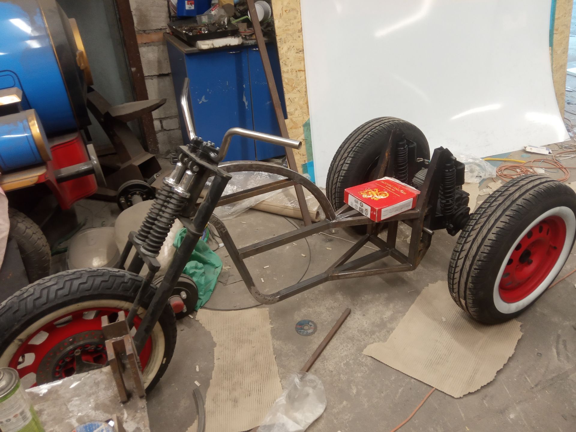

Проект электрического трицикла на базе моста с электромотором 2200 вт
IMG_20220613_202424.jpg [ 309.58 КБ | Переглядів: 15853 ]
IMG_20220613_202416.jpg [ 286.99 КБ | Переглядів: 15853 ]

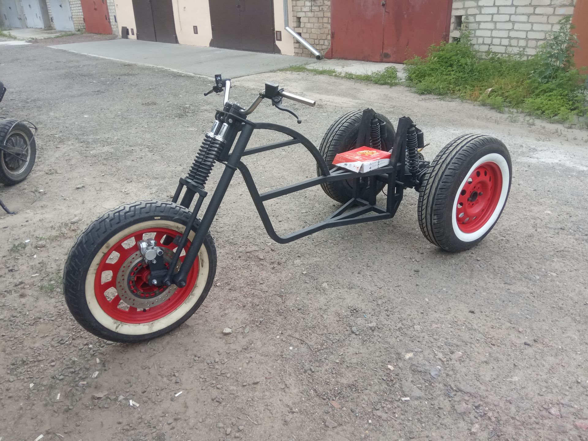

#127364Повідомлення 20 черв 2022, 10:43

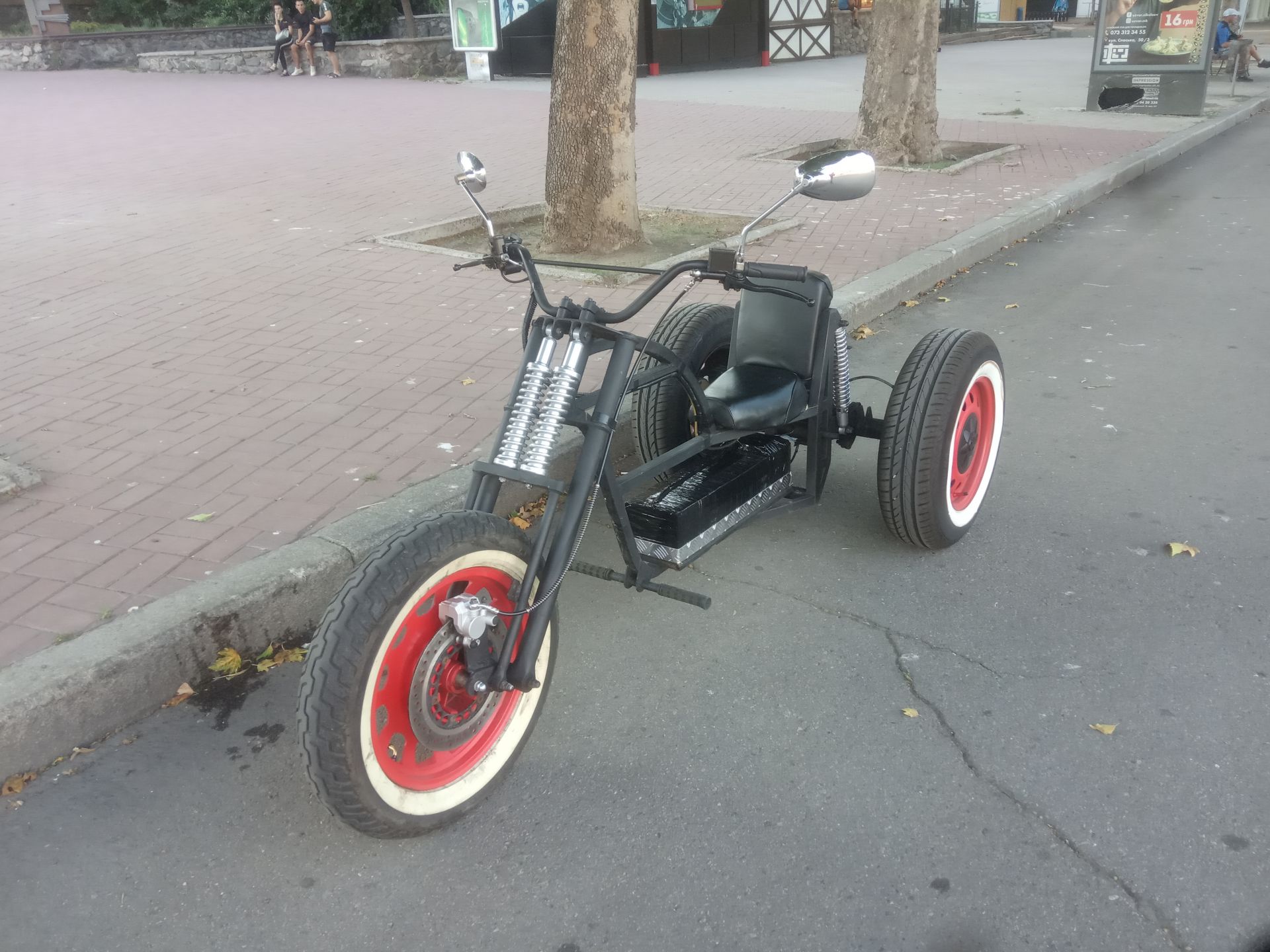

Решили быстро протолкнуть вперёд спорткара данный проект, тк там ещё прилично работы, а ездить и осуществлять снабжение не на чем. Планируется небольшая грузовая платформа на самом трайке размером метр на пол метра и фаркоп для буксировки прицепа с грузом до 500 кг. Батарея 80 вольт 60 ач, контроллер Келли kls 7230, скорость 50 км/ч. Сейчас ждём гидравлические линии на тормоза, суппорта уже стоят. До конца недели аппарат должен выехать.

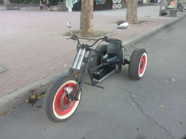

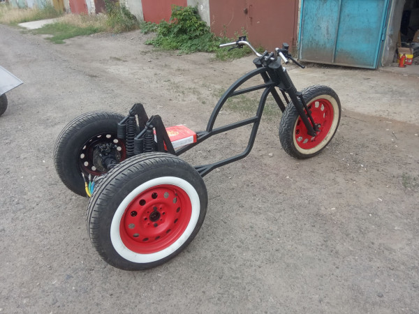

#127693Повідомлення 17 лип 2022, 18:33
уже две недели как транспортное средство эксплуатируется ежедневно для поездок на работу и отдыха. Доволен всем, единственное, со временем задание шины заменю на мото аналогичной размерности 180/80
r14. Максимальная скорость 80 км/ч, пробег на одной зарядке 80 км, вес 120 кг.

Добрый день Шота.Можно больше фото задней части.Готовый ли взят задний мост или урезан? А вообще я тобой восхищаюсь.В такое непростое время продолжать конструировать (респект тебе и поддержка.) С Уважением Геннадий
#127704Повідомлення 18 лип 2022, 17:20
Цьому красеню {!_!} не завадило би світловоі сігналізаціі :? , плануеться?
