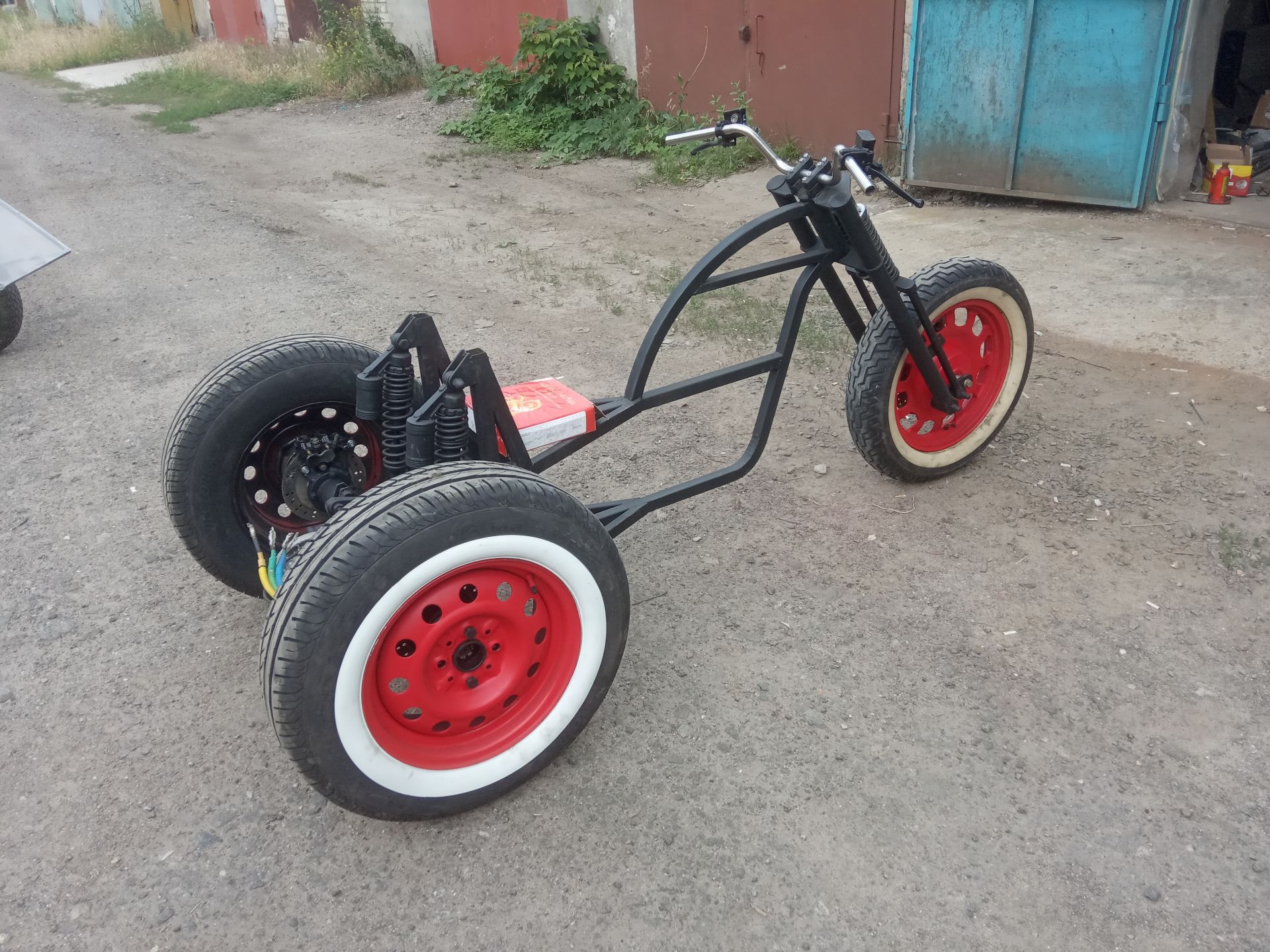

Проект электрического трицикла на базе моста с электромотором 2200 вт
IMG_20220613_202424.jpg [ 309.58 КБ | Переглядів: 16114 ]
IMG_20220613_202416.jpg [ 286.99 КБ | Переглядів: 16114 ]
#127364Повідомлення 20 черв 2022, 10:43
Решили быстро протолкнуть вперёд спорткара данный проект, тк там ещё прилично работы, а ездить и осуществлять снабжение не на чем. Планируется небольшая грузовая платформа на самом трайке размером метр на пол метра и фаркоп для буксировки прицепа с грузом до 500 кг. Батарея 80 вольт 60 ач, контроллер Келли kls 7230, скорость 50 км/ч. Сейчас ждём гидравлические линии на тормоза, суппорта уже стоят. До конца недели аппарат должен выехать.

уже две недели как транспортное средство эксплуатируется ежедневно для поездок на работу и отдыха. Доволен всем, единственное, со временем задание шины заменю на мото аналогичной размерности 180/80
r14. Максимальная скорость 80 км/ч, пробег на одной зарядке 80 км, вес 120 кг.

Добрый день Шота.Можно больше фото задней части.Готовый ли взят задний мост или урезан? А вообще я тобой восхищаюсь.В такое непростое время продолжать конструировать (респект тебе и поддержка.) С Уважением Геннадий
