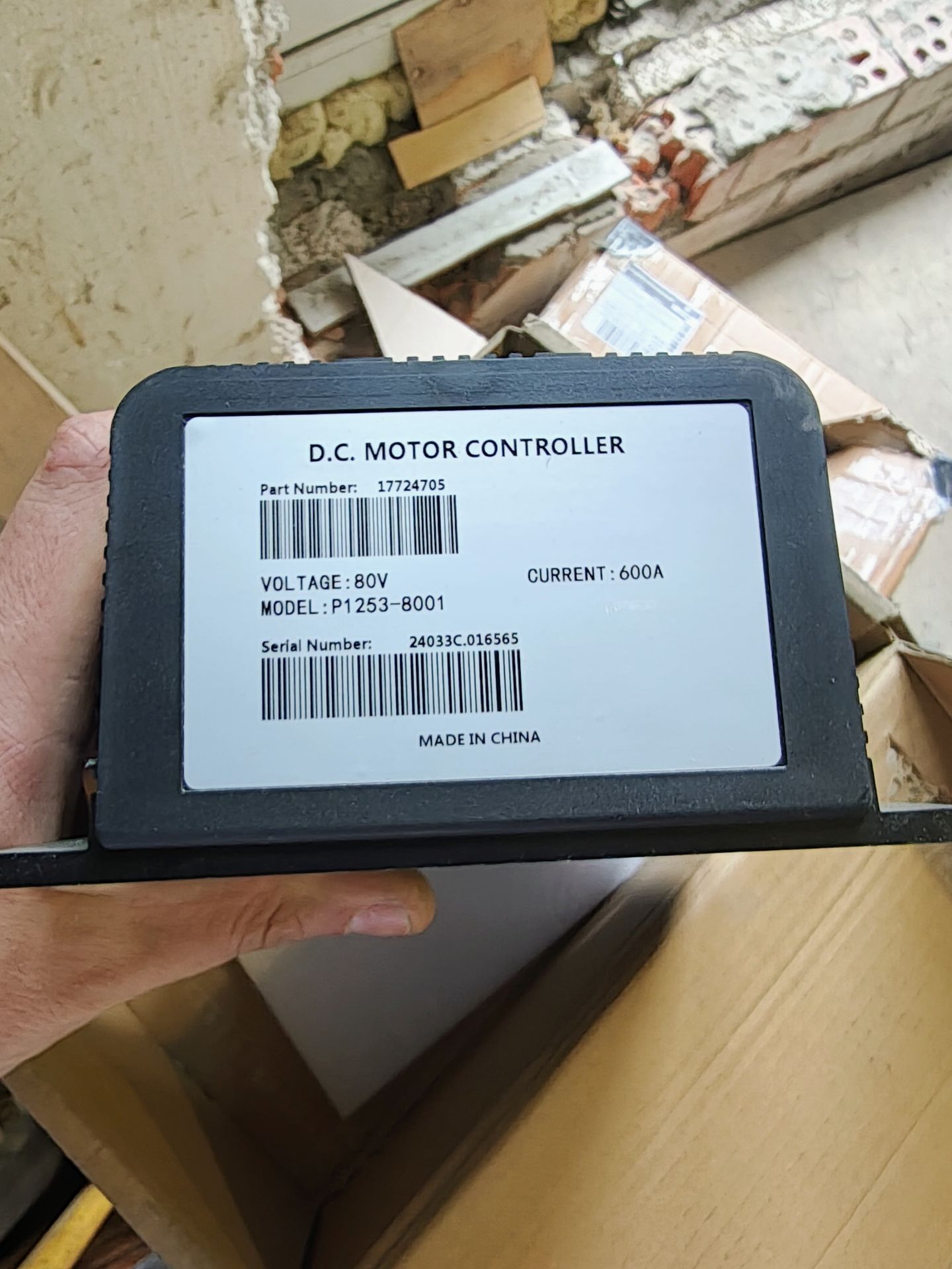

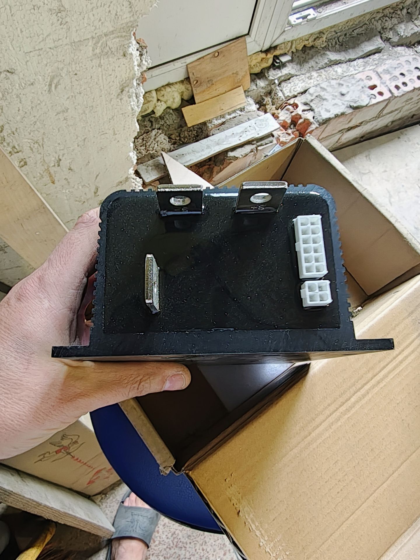

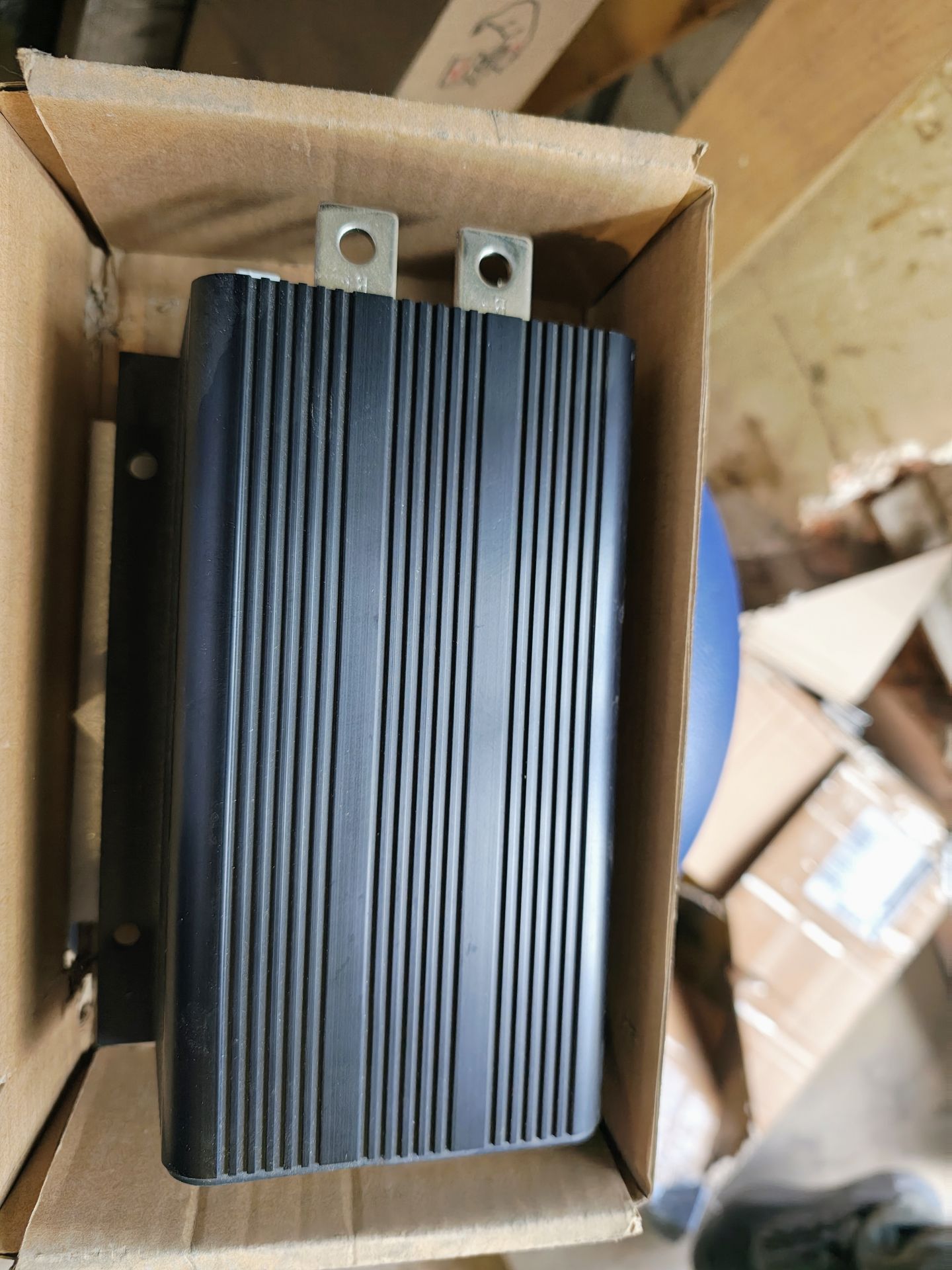

Є такий контролер. Новий. Ще дві моїх машини їздять на такому, вже 3 роки. 200$
Аналог Curtis 1253. Софт і документація в наявності.

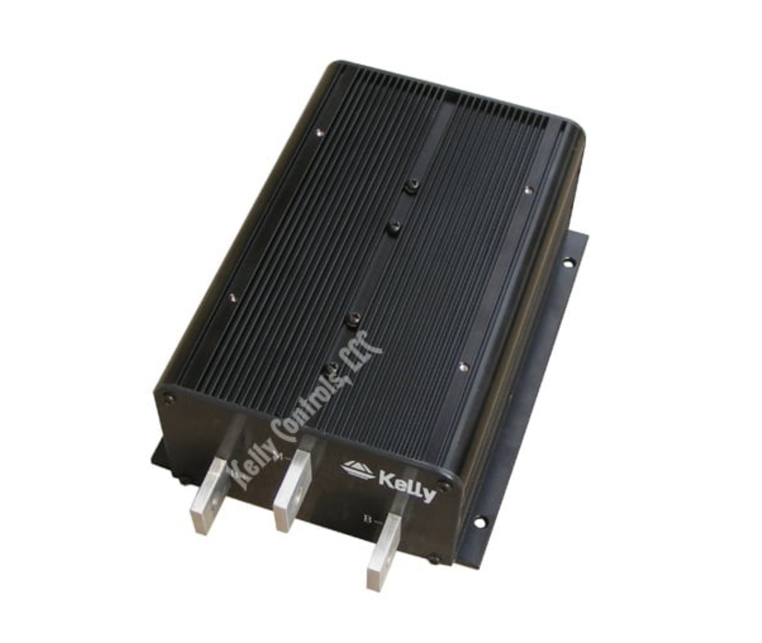

З радістю придбав би у вас контроллер,от тільки він мені по напрузі не підійде,бо 86 вольт на зарядженому акумуляторі.Почитавши коментарі та ще раз передивившись що запропоновано на ринку,думаю про потужнішу модель,ніж назвав на відео: Kelly KDH12601E, 24V-120V, 600A

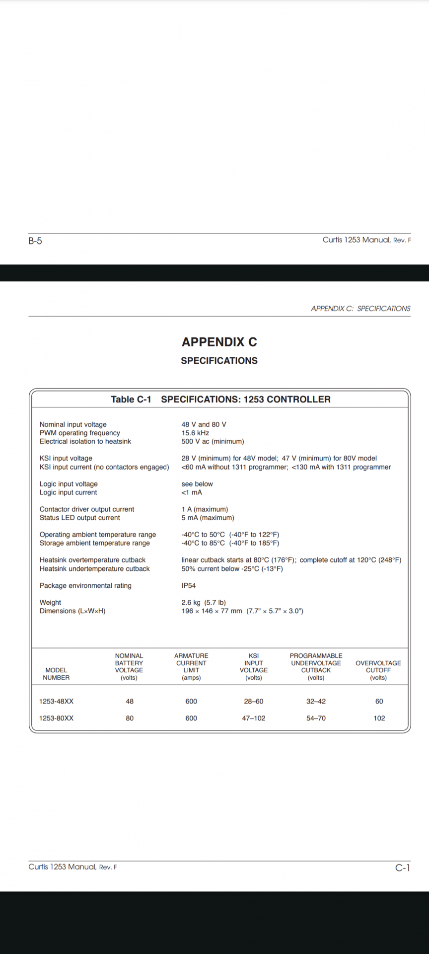

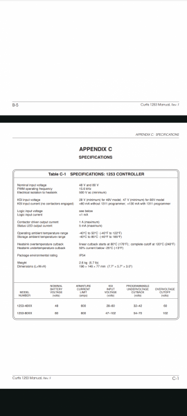

80В це номінальна напруга. Максимальна до 100В, 24s LiOn. Жоден не вийшов з ладу.
