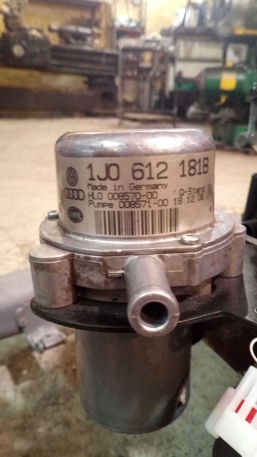

Лев писав(ла):
,вакуумный насос
...это Кайен/Туарег шо-ли? А он предусматривает ресивер или нет?
#78161Повідомлення 28 бер 2019, 11:27
Присоединяюсь к вопросу, а еще его номерок не помешает. :ups:
#78171Повідомлення 28 бер 2019, 12:44
судя по схеме с мануала,рессивера там нет,но насос работает на бензоверсиях,в помощь вакууму с коллектора...на дизелях стоит механический насос.
такие насосы стоят на фольцах, ауди, сеатах отличаются только креплением и методом включения ...номер пока сказать не могу он уже стоит на подрамнике,и так чтобы не снимать не видно наклейки...
ставить рессивер особого смысла не вижу,обьясняю свое видение-есть объем самого вакуумного усилителя,который вполне позволяет с выключенным мотором пару раз затормозить, ну и плюс насос включится по поднятию давления в контуре и быстрее создаст нужное разрежение..
на самом деле в 80% случаев я торможу рекуперацией так что думаю этот насос будет работать приблизно в таком же режиме, для которого и создавался

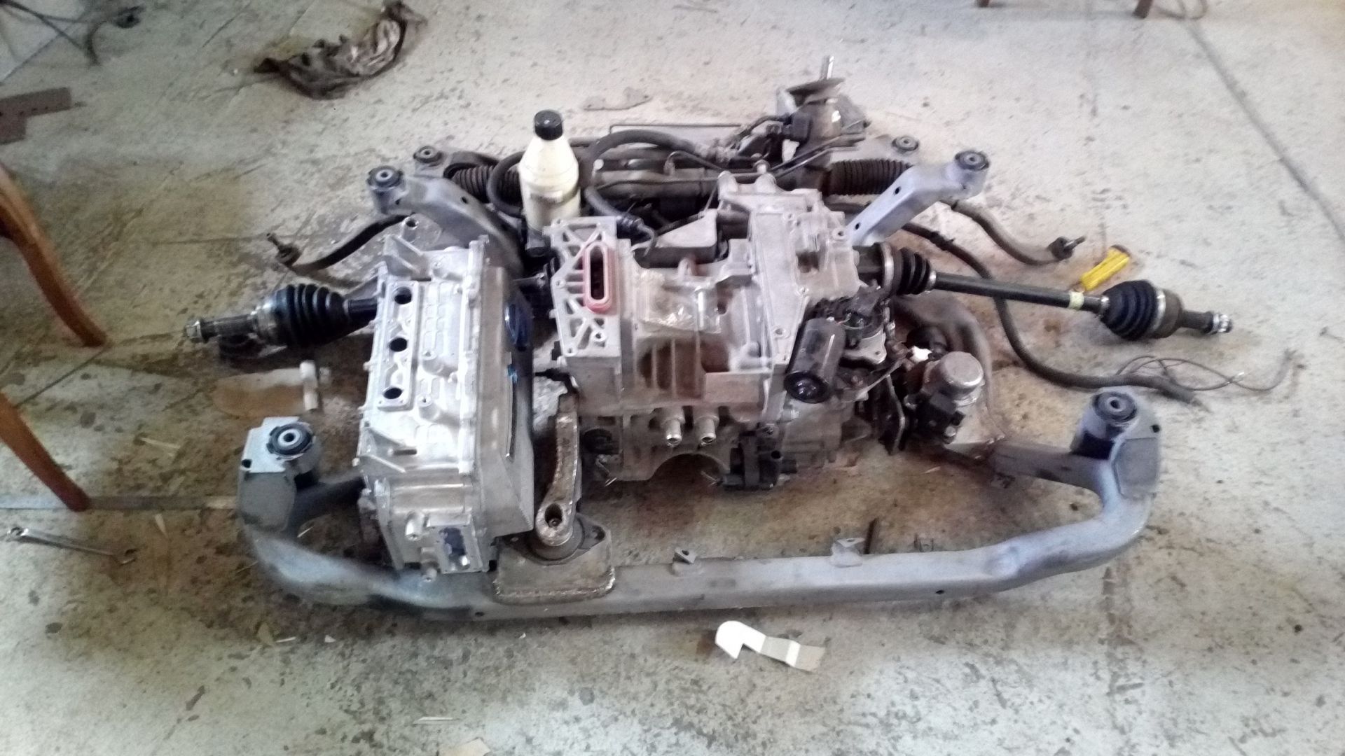

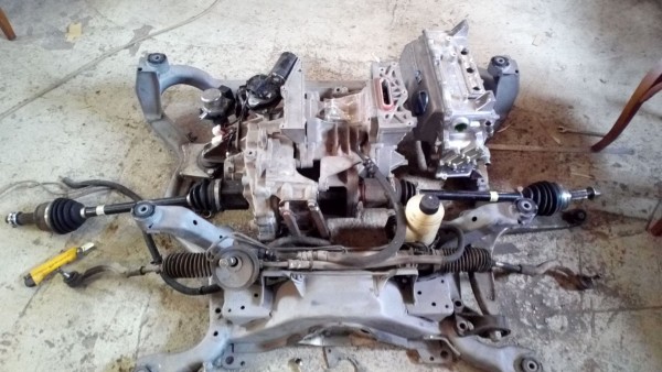

вот кстати начал потихоньку устанавливать на подрамник все оборудование,получилось пока вот так,сейчас осталось поставить помпу для батарейного контура охлаждения.но я ждал левую полуось,и так как помпа там рядом решил без полуоси не ставить,чтобы потом не переделывать,темболее что рядом еще крепления для труб,и тройники для раздачи антифриза в разные батарейные ящики,...
ну и потом соберу все патрубки,сделаю переходники ,а то разные диаметры на радиаторе на помпах и на моторе с контроллером,ну и еще много разных креплений для шлангов и проводов нужно все сделать сейчас пока подрамник не в машине и не покрашен...

Dream Tractor писав(ла):
насос
