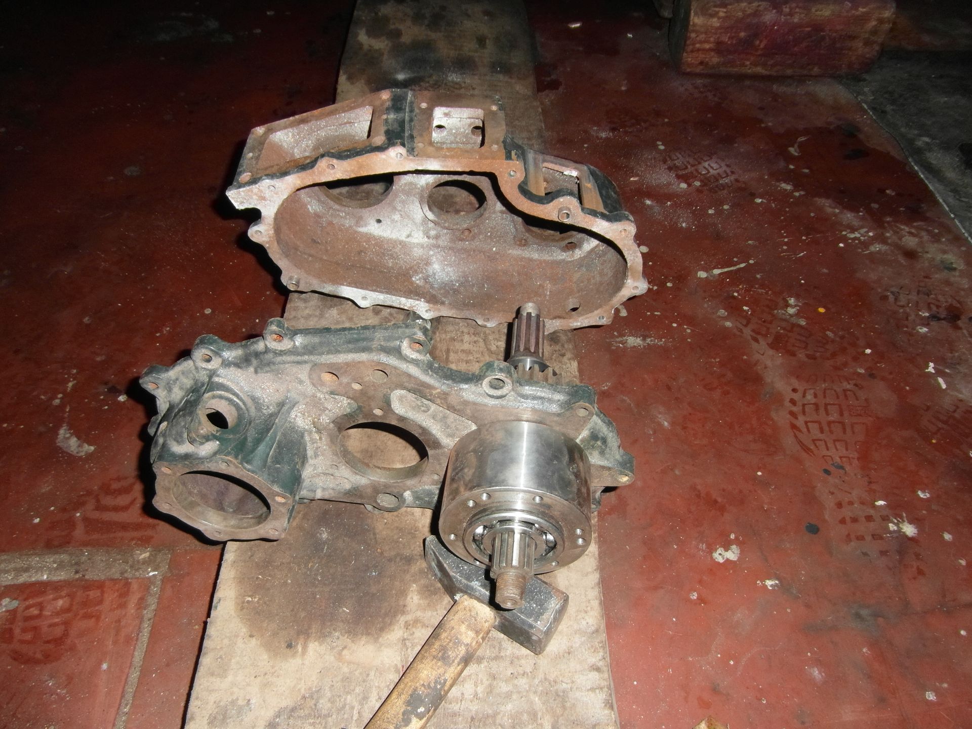

Всем доброго времени суток!
ГАЗ-69, начал делать лет 15 назад по вот этому шаблону http://www.uazbuka.ru/lib/electro/electro_mami_kvant_gibrid.pdf, по которому была сделана раздатка и получилась такая схема - УМЗ-417 + 5ст КПП УАЗ + РК УАЗ с ещё одним выходом через короткий кардан на электродвигатель от погрузчика. Была куплена рама и днище УАЗ, и здесь моя пружина интузиазма иссякла на долгие годы(. Застрял я над кузовными работами и электрикой по причине не имения в этом опыта, а так же разыгравшевося максимализма и забросил все это.
Теперь нужно это всё как то склеить в автомобиль)
Сейчас вижу это проще - РК ГАЗ-69 + электромотор.
ВНИМАНИЕ! Данное авто не для повседневной езды и взятия рекордов, а для поднятия настроения)
DSCN6471.JPG [ 351.66 КБ | Переглядів: 27109 ]
DSCN6480.JPG [ 438.51 КБ | Переглядів: 27109 ]
SAM_0127.JPG [ 405.63 КБ | Переглядів: 27109 ]
SAM_0136.JPG [ 402.05 КБ | Переглядів: 27109 ]
SAM_0141.JPG [ 486.09 КБ | Переглядів: 27109 ]
SAM_0144.JPG [ 344.54 КБ | Переглядів: 27109 ]

...не видим главной составляющей проекта - самого Авто! Если уходите от гибрида, то раздатку оставлять не стоит, да и один из мостов тоже (ну в смысле его приводную часть). Хотя если «для души» будет предполагаться off-road ,то предложение выше отпадает.
...эх, сколько мог-бы рассказать про ГАЗик (такой-же «долгоиграющий» проект есть у меня :ups: ), но сейчас лень писать. Будет интересно - расскажу...

Д-д-д-д-д-д-д-д-д-д-дороговато выйдет! Тяяяяжелый он! АКБшку надо за пять тонн вечнозеленых, не меньше. Иначе душа будет радоваться не долго. Но для нее, родимой, не жалко ничего! Постарайтесь МАКСИМАЛЬНО облегчить конструкцию! Очень харизматичный авто! Ндравится! Фото дайте. Или он весь такой как на ваших фото?
Удачи Вам в проекте! Будем следить и помогать.

Спасибо всем за интерес к моей теме!
Для меня это важно - во-первых: есть некий момент дисциплины,
во-вторых, в диалоге приходит понимание каким путем идти.
Инженер, Aleksei4, Александр.TUZ большое спасибо за советы и пожелания.
И по факту, я к ним и прислушаюсь. Поэтому отказываюсь от гибридной схемы - ГАЗ-69 будет электрический и максимально внешне похож на оригинал. Машины в зборе нет. Теперь думаю делать так: сериесный двигатель закрепляю на раму вместо раздатки и с разных сторон ротора электродвигателя через карданы подключаю мосты, на переднем мосту ставлю хабы. Ещё не думал пока как получится закрепить второй кардан к ротору.
Кузов думаю из стеклопластика. И дальше пробывать это все зарегистрировать. Обязательно буду наполнять тему фотками.
Наверное сейчас удобнее общаться с помощью видео, постараюсь и это учесть.
Это были ближайшие планы, а теперь дальние, а возможно и паралельные:
Хотелось бы сделать мосты с бортовыми редукторами, вот пример,
http://www.youtube.com/watch?v=5_n368i0AV4&t=736s
В общем сейчас в конце свой проект вижу аналогично с концептом Suzuki e-Survivor, а именно мосты с электродвигателями и бортовыми редукторами
Но начинаю и пока продолжаю с вывоза хлама из гаража) Далі буде...

Tokarsky писав(ла):
... я-бы не стал так делать - во-первых передаточного Главных пар (даже 5.125) может не хватить,во-вторых при Парт тайме будут очень! большие нагрузки в местах крепления (фланцах) карданов к валу двигателя. Не знаю на сколько "жЁсток" на скручивание вал двигателя и как он перенесёт это скручивание?! И в-третьих - насколько удобно включать ПП хабами? Ответ - очень неудобно. Лучше и правильнее (на мой взгляд) оставить раздатку,а ещё лучше заменить родную на более "прогрессивную". По-хорошему с диффом,можно и с подключаемым передним приводом,но тоже с дифом,можно с ППП ,но опять-же только с дифф. От той-же нивы вполне подойдёт. Можно поискать от паджериков с суперселектом и т.п. - вариантов масса. В "плюсах" имеем более гибкий выбор ПЧ и сервисы в виде блокировки и отключения/подключения. Видится примерно так...
