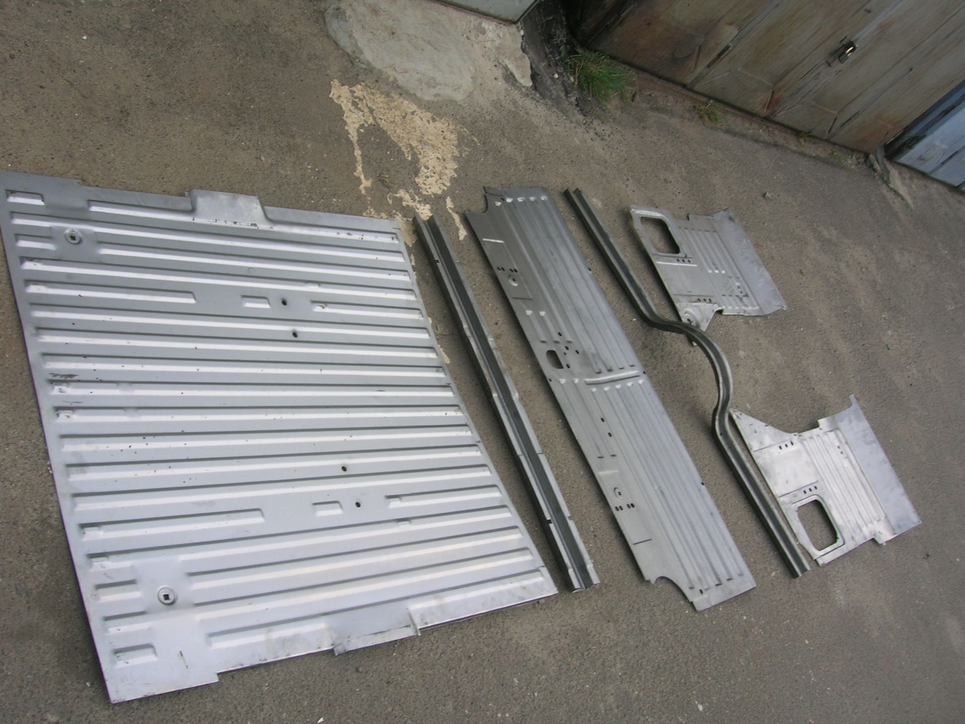

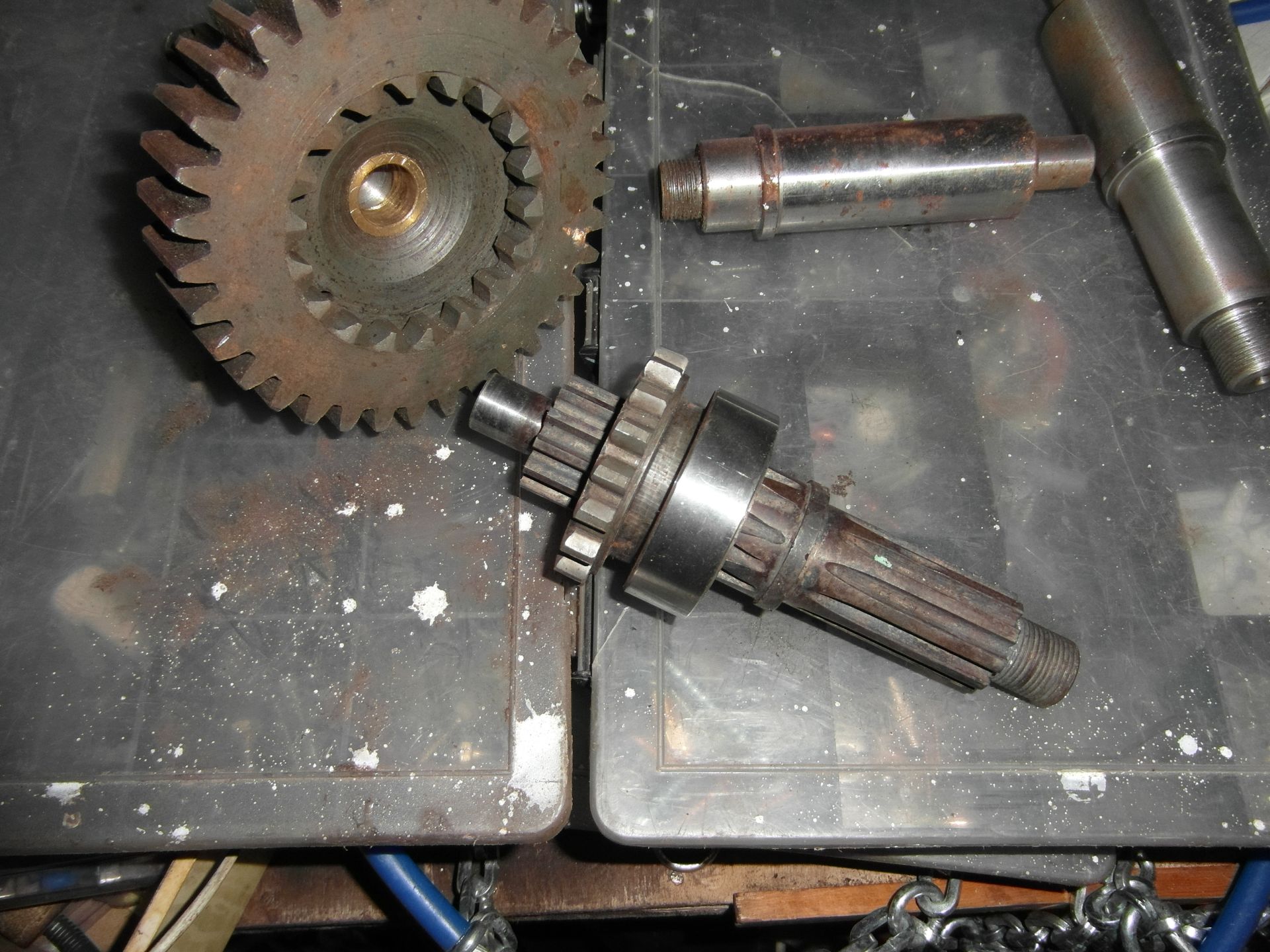

ГАЗ-69, начал делать лет 15 назад по вот этому шаблону http://www.uazbuka.ru/lib/electro/electro_mami_kvant_gibrid.pdf, по которому была сделана раздатка и получилась такая схема - УМЗ-417 + 5ст КПП УАЗ + РК УАЗ с ещё одним выходом через короткий кардан на электродвигатель от погрузчика. Была куплена рама и днище УАЗ, и здесь моя пружина интузиазма иссякла на долгие годы(. Застрял я над кузовными работами и электрикой по причине не имения в этом опыта, а так же разыгравшевося максимализма и забросил все это.
Теперь нужно это всё как то склеить в автомобиль)

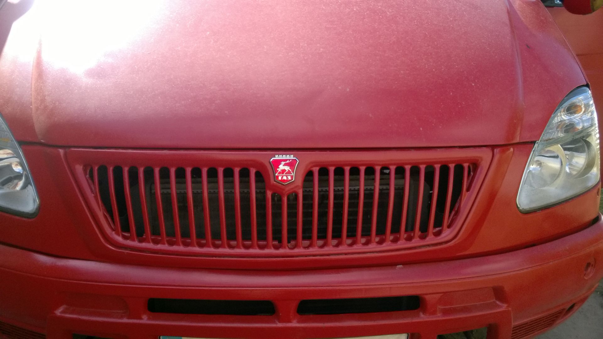

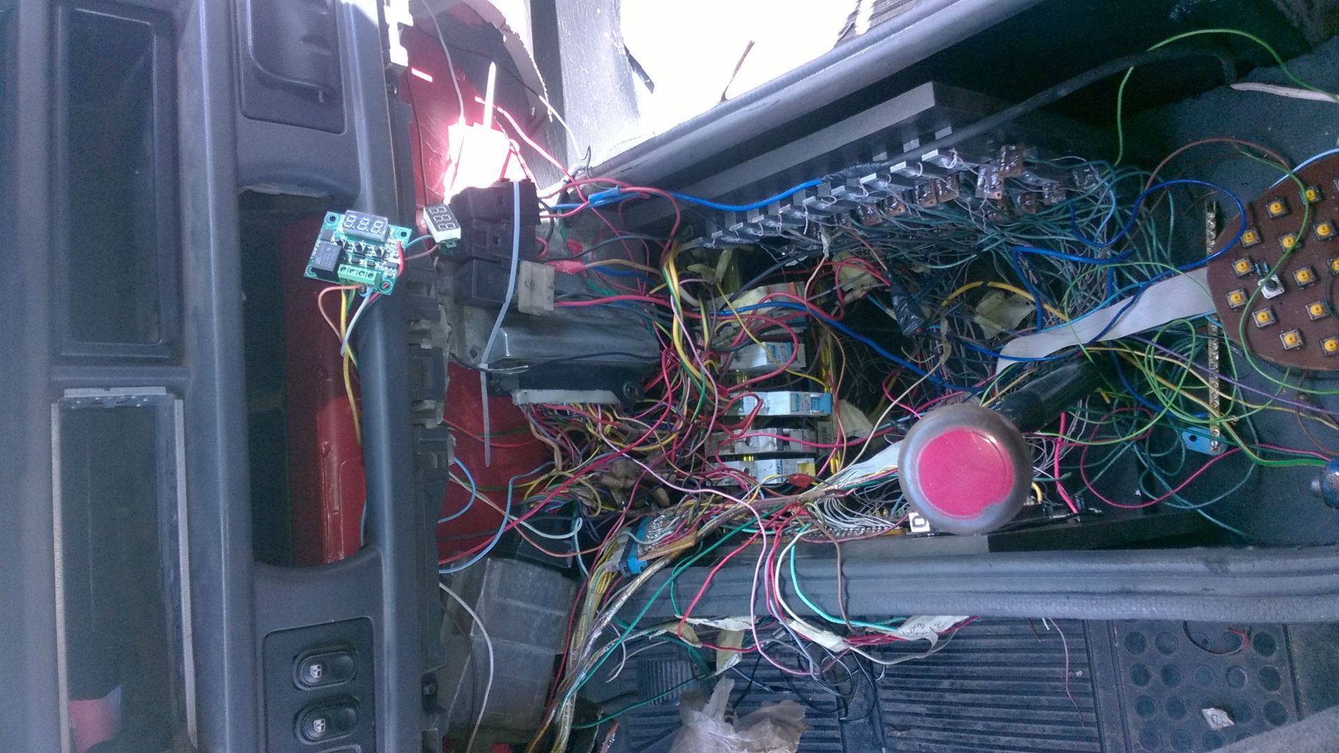

ГАЗ-69 двигается медленно, так как много думаю-ка.... дела по нем будут зимой, будет полностью электро, а чтобы с него запчасти в виде кпп и рк не пропали,
параллельно начал делать гибридного соболя, который очень сгнил, сейчас поварен и покрашен, и разбираюсь с проводкой, все будет на контроллерах и полевых транзисторах, так как нужно согласовать два двигателя, и выкинуть много проводов. как то так

Tokarsky писав(ла):
... и выкинуть много проводов. как то так
Мда...павутыння :?
