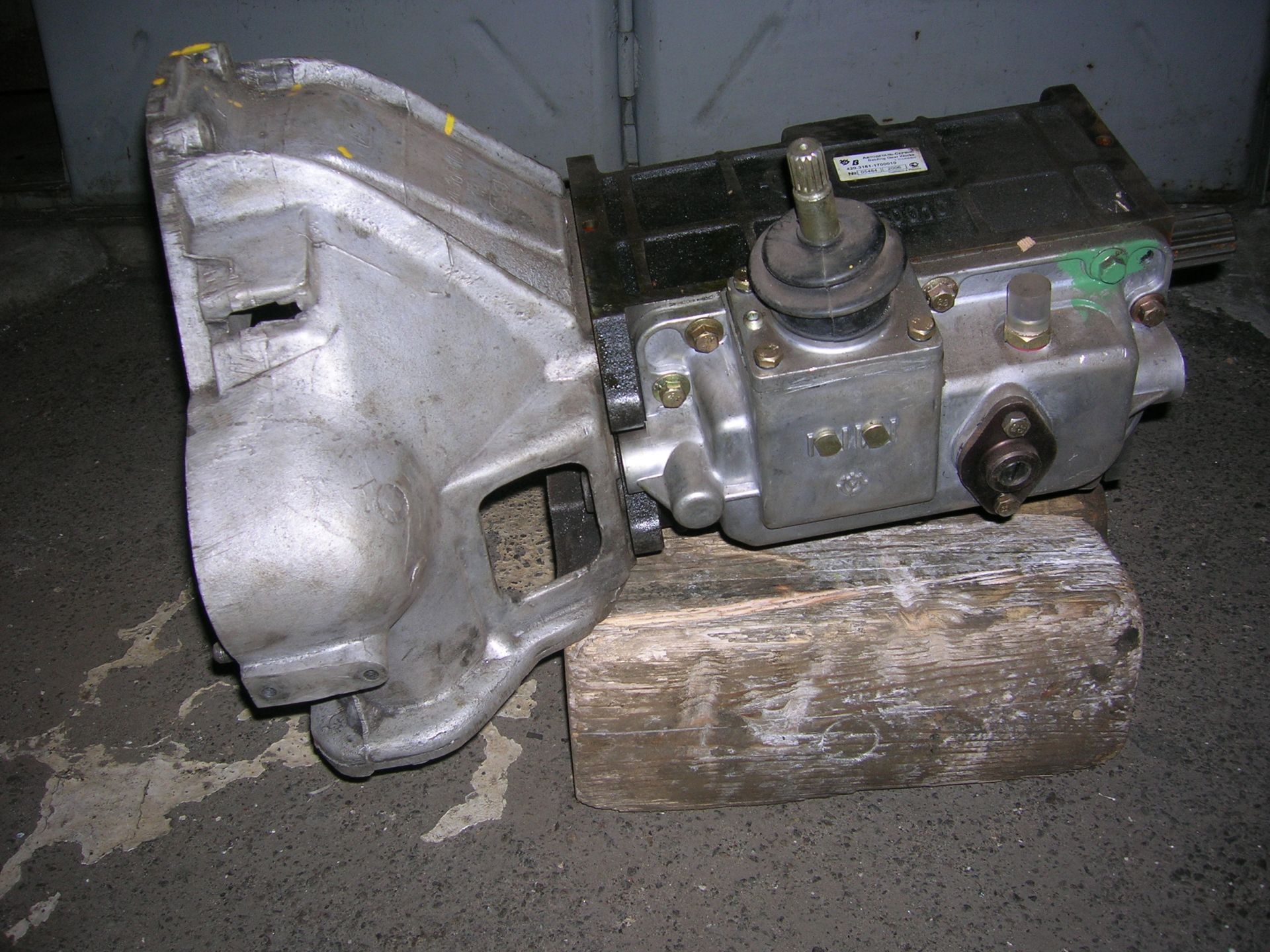

Всем доброго времени суток!
ГАЗ-69, начал делать лет 15 назад по вот этому шаблону http://www.uazbuka.ru/lib/electro/electro_mami_kvant_gibrid.pdf, по которому была сделана раздатка и получилась такая схема - УМЗ-417 + 5ст КПП УАЗ + РК УАЗ с ещё одним выходом через короткий кардан на электродвигатель от погрузчика. Была куплена рама и днище УАЗ, и здесь моя пружина интузиазма иссякла на долгие годы(. Застрял я над кузовными работами и электрикой по причине не имения в этом опыта, а так же разыгравшевося максимализма и забросил все это.
Теперь нужно это всё как то склеить в автомобиль)
Сейчас вижу это проще - РК ГАЗ-69 + электромотор.
ВНИМАНИЕ! Данное авто не для повседневной езды и взятия рекордов, а для поднятия настроения)
DSCN6471.JPG [ 351.66 КБ | Переглядів: 27692 ]
DSCN6480.JPG [ 438.51 КБ | Переглядів: 27692 ]
SAM_0127.JPG [ 405.63 КБ | Переглядів: 27692 ]
SAM_0136.JPG [ 402.05 КБ | Переглядів: 27692 ]
SAM_0141.JPG [ 486.09 КБ | Переглядів: 27692 ]
SAM_0144.JPG [ 344.54 КБ | Переглядів: 27692 ]
