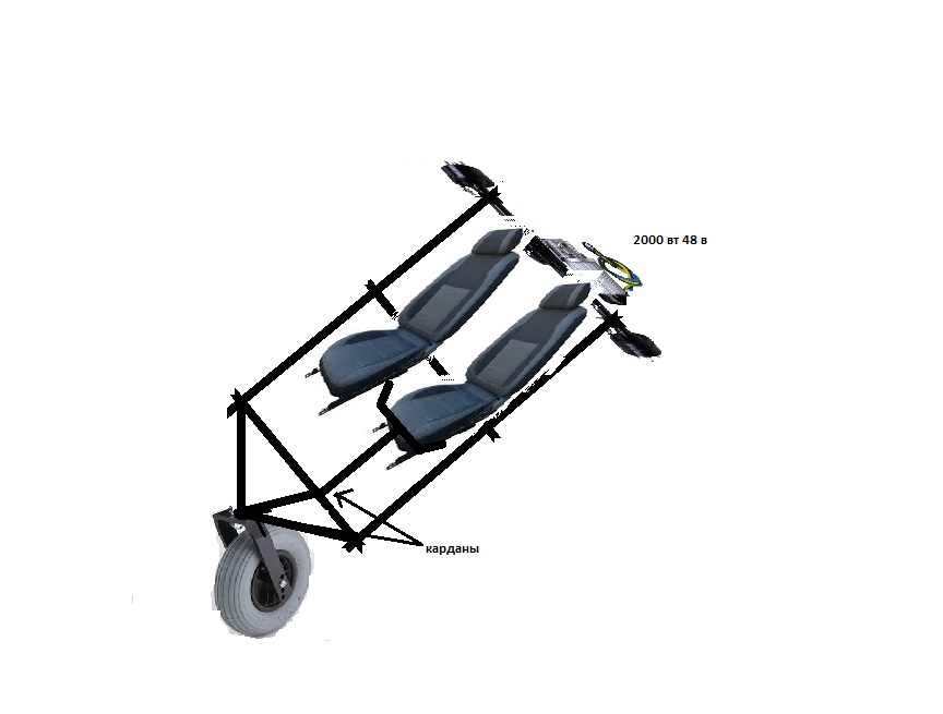

тему я начал и нифига не сделал :? и дело не только в финансах и недостатке времени, а в рулевом управлении, я его не придумал. Самый простой вариант это одно переднее колесо с мотоциклетной вилкой, но тогда водитель должен быть посередине, а я хочу два передних места чтоб было :?

А если поставить таки одно переднее колесо и от него тросовый привод штурвала то получится спидстер от Шоты, но задом на перёд! ;)

#57763Повідомлення 07 трав 2018, 03:41
только не надо ничего писать про мои художественные способности, это я на скорую руку только что набросал
768687.jpg [ 54.67 КБ | Переглядів: 8081 ]
