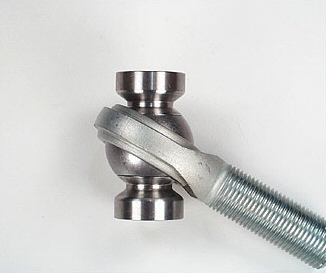

Еще бы было б хорошо использовать для крепежа моста вот такую штуку. На мой взгляд улучшается ход моста в лучшую сторону. Хотелось бы услышать мнение спецов.

...эта хрень и обзывается ШСом,используется в основном для спортивного уклона,потому как обеспечивает более точную работу подвески. Для "гражданки" - дороговато и ухудшает комфорт.

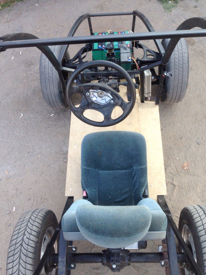

Потихоньку химичу с каркасом...

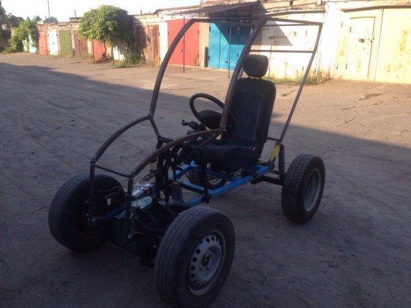

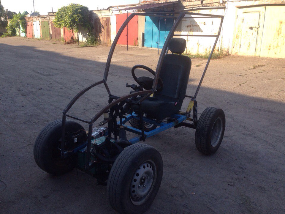

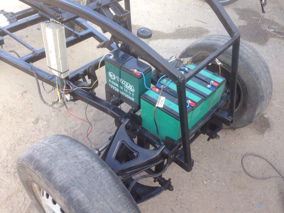

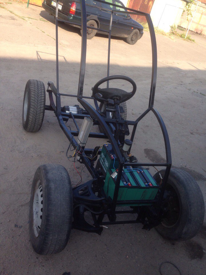

Всем привет! Сегодня продолжил работать над машинкой, примерял рессоры и выварил корзины для батареи. Пробовал замерять максималку по GPS. Батарея разряжена практически в ноль была, на банке под нагрузкой было 10 вольт, машинка с такой батареей поехала уверенных - 35км/ч. Думаю что завтра на полностью заряженной батарее она поедет свои 40км/ч!) Самое интересное что заметил, при том что батарея просто в кизяк севшая - старт очень резвый, колеса даже пробуксовывают :lol:
Trance - forever!)
#24771Повідомлення 23 лип 2016, 20:46
Звідки: Николаев
Вот пока что так)
photo197373672_422974446.jpg [ 182.29 КБ | Переглядів: 12448 ]
photo197373672_422974445.jpg [ 139.2 КБ | Переглядів: 12448 ]

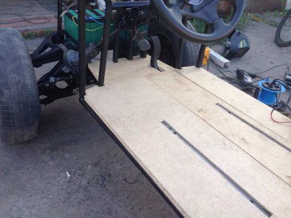

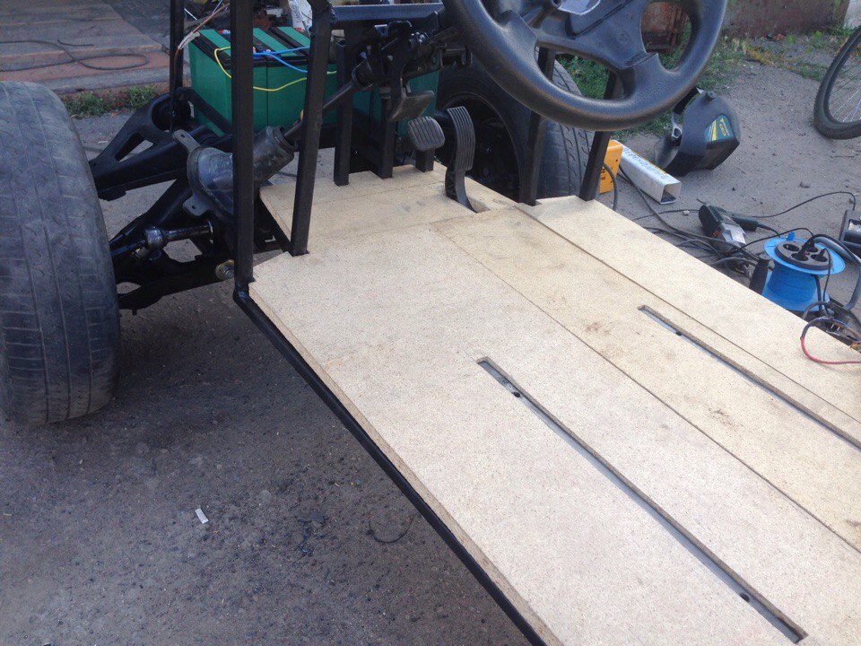

Сегодня закончил с полом и некоторыми доработками рамы!)
И небольшой тест!)
photo197373672_423098152.jpg [ 193.82 КБ | Переглядів: 12394 ]
photo197373672_423098154.jpg [ 169.39 КБ | Переглядів: 12394 ]
