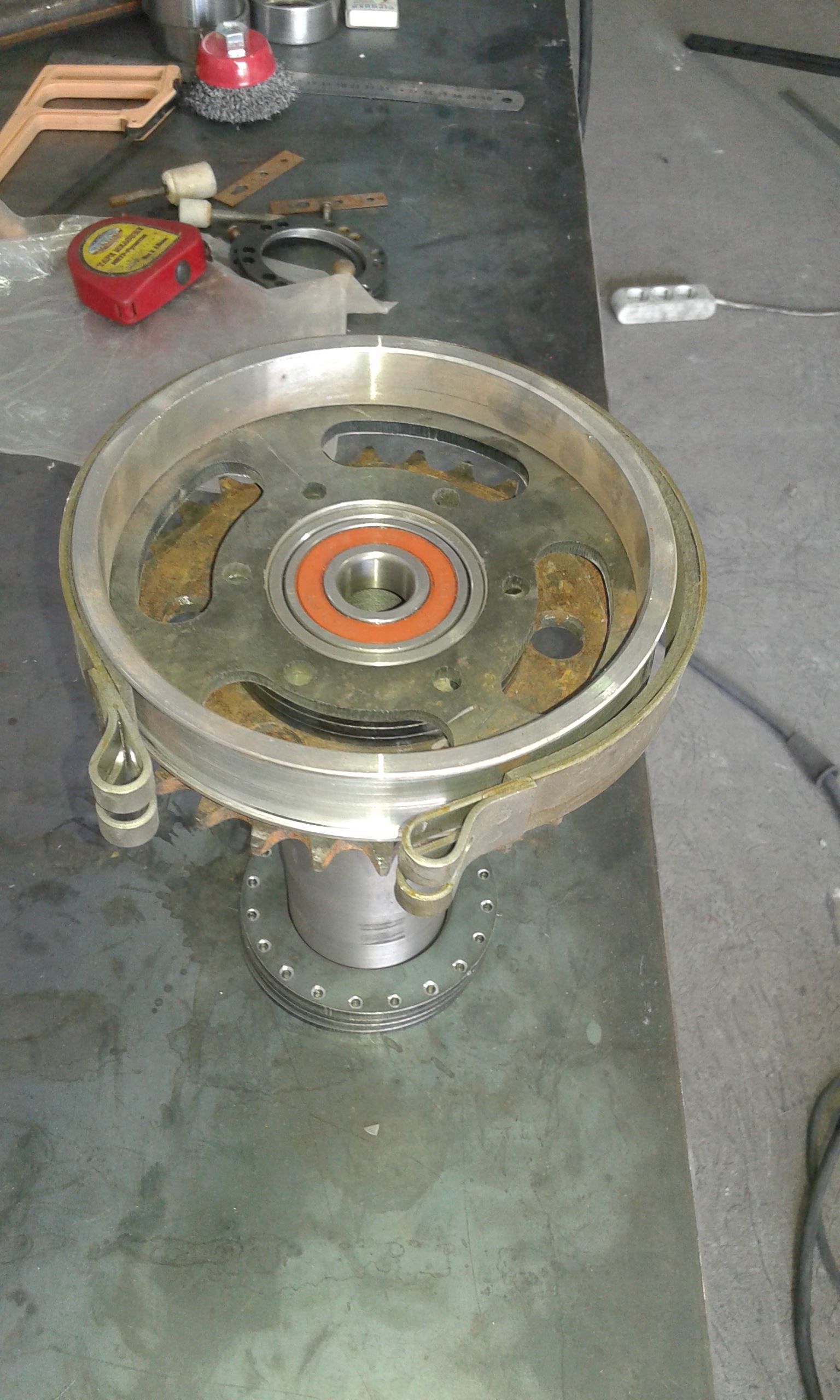

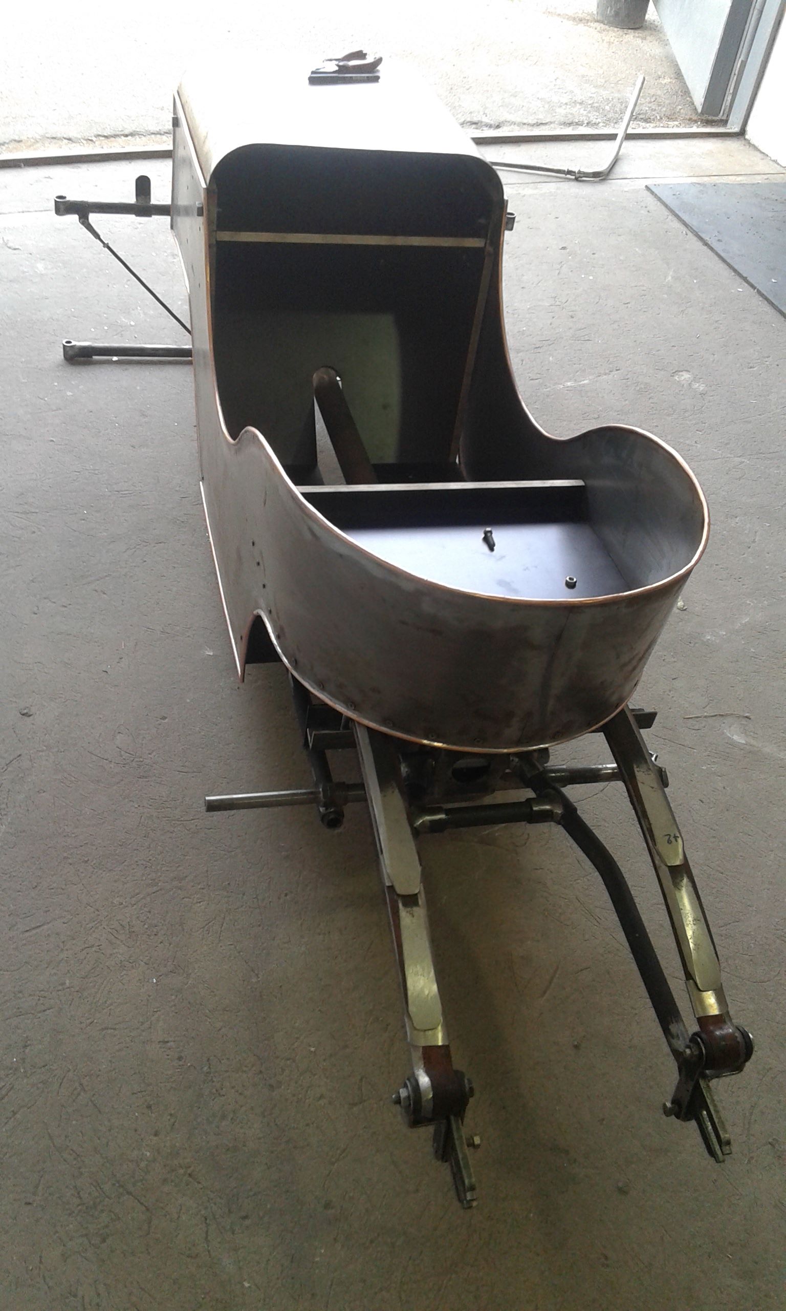

репорт будет примерно 15 числа, а пока что разогревочные фотки
обработаны края кузова и крыльев, так как классическую вальцовку сделать нет возможности, взяли трубку и приварили по краю: смотрится бомбезно
также фото задней ступицы с ленточным тормозом и тормозным барабаном для него

 Заголовок повідомлення: Re: Электрическая реплика Morgan Runabout 1910
#62206Повідомлення 11 лип 2018, 14:09
Wurger писав(ла):
напоминает проточенный 4-х ручейный шкив и с комбайна или с роторной косилки :P
#62208Повідомлення 11 лип 2018, 14:16
Звідки: Украина, Харьков
dimademch2012 писав(ла):
а между тем ленточный тормоз пришлось заказывать аж из США, у нас таких не делают
все остальное пришлось изготавливать с нуля, кроме звездочки разве что
#62212Повідомлення 11 лип 2018, 14:58
Wurger писав(ла):
из США 8O
ну как не делают....может форма не понравилась... или размер.... но в любом районном магазине по 200грн...
150.37.018-1 Зображення
70-4202100 Зображення
#62215Повідомлення 11 лип 2018, 15:09
размер не тот, да и форма не та.
