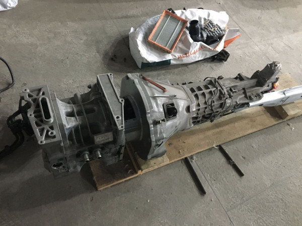

RetroCAR писав(ла):
Фото родной трансмиссии прилагаю:
Очень кстати удачная форма колокола кпп - несложно будет центровать переходные элементы по пояску колокола.
Ещё бы больше фот подкапотки и со стороны днища авто. Да и на подвески интересно было бы взглянуть. В сети очень мало картинок "внутреннего содержания" и механизмов. Кстати задний мост на рессорах вполне норм. вариант. Ещё и продольные тяги (от скручивания) на нем имеются - тоже хорошо.
И да, Вы не сказали по передаточным числам.

Дима, там классический задний привод и очень мало места для размещения всего агрегата от Лифа без серъёзной переделки подвески и кузова. Да и часть ретро-шарма скорее всего пропадёт. Я бы оставил всю трансмиссию и даже сцепление, но скорее всего практически никогда бы им не пользовался, включил бы на постоянно "любимую" передачу и ездил на расслабоне. А под весь силовой агрегат от Лифа (или от Теслы {!_!} ) лучше конвертировать что то среднемоторное, Stratos например или Запорожец :winken:
Мне думается что зацентроватся/забазироватся от формы колокола неудастся. Там нет четкой посадки под центровку. И думаю что решение именно этой тех.задачи будет ключевой в принятии решения - стыковать мотор с родной коробкой, или устанавливать на задней оси весь привод лиф в сборе. Я бы сделал именно так ( если конечно там с зади не мост). Если мост - то тогда применил бы только мотор лиф (без редуктора и дифференциала) состыковал бы их вал в вал через демферную муфту. но для этого потребуется координатно расточной станок способный на себя принять колокол коробки для базирования от посадки подшипника и потом расточки посадки под переходную план.шайбу... или горизонтально.фрезерный соотвецтвуюшего габарита.

#116564Повідомлення 20 бер 2021, 10:42
Полностью поддерживаю вышесказанное :winken:
Те немногие картинки по устройству авто которые смог найти и более менее разглядеть показывают, что самая оптимальная схема это мотор-кпп. Да и сцепление действительно оставить будет нелишним. Без кпп спорный вариант, пока неизвестно передаточное ГП. Но всё равно не думаю, что там больше четырёх, ну мож 4+... А это маловато даже для нетяжелого авто .
Буш писав(ла):
...почти уверен, что есть. При большом увеличении просматривается проточка, хоть и ржавчины много и видимость плохая. Такие формы колокола практически всегда говорят о наличии именно такой проточки.
Хотя...чтобы снять вопрос, нужно попросить автора показать заднюю часть блока ДВС ;)

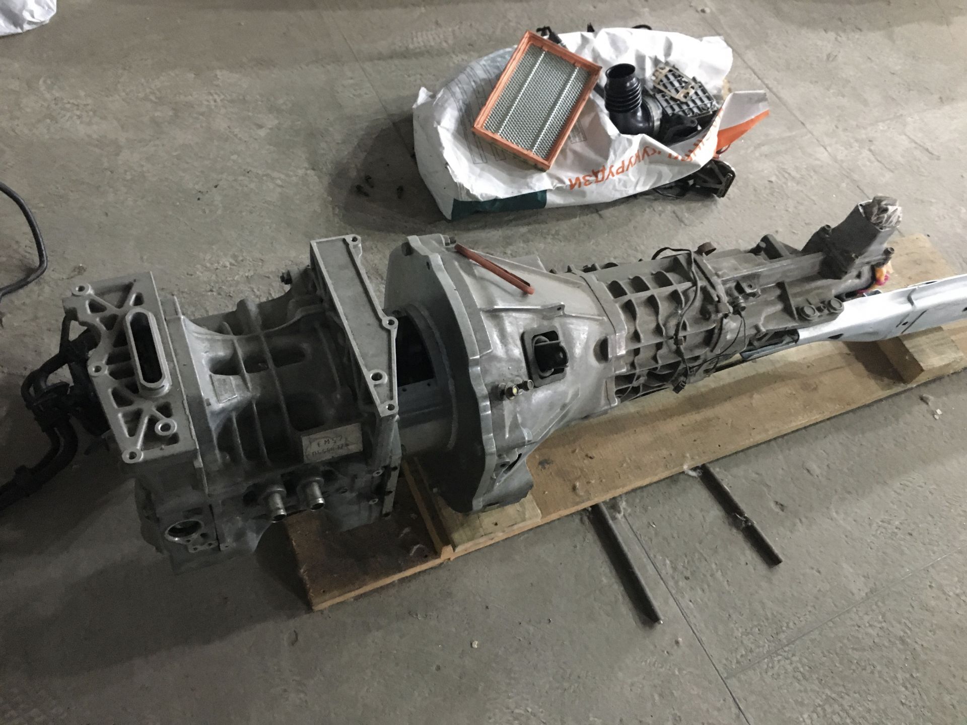

DE789444-42E0-46D1-8245-B0E193904D16.jpeg [ 336.35 КБ | Переглядів: 11962 ]

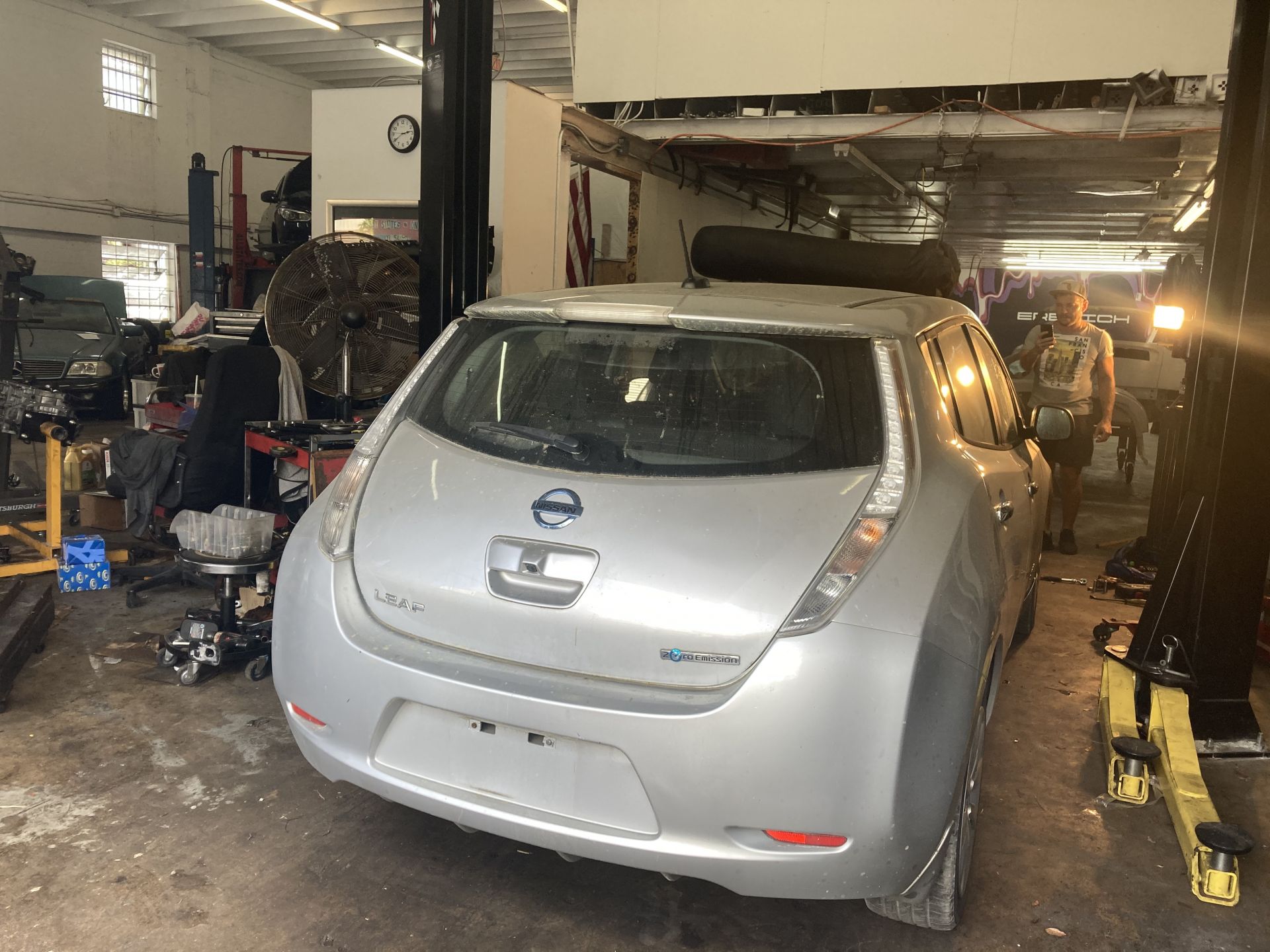

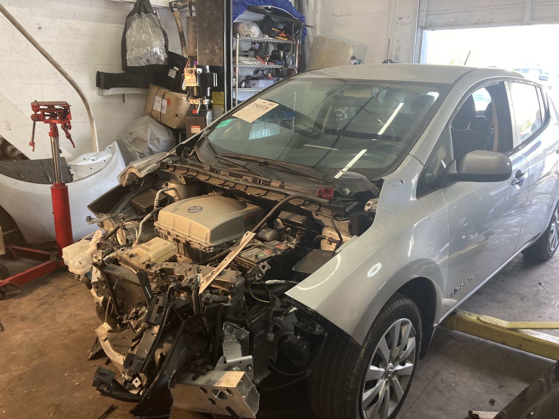

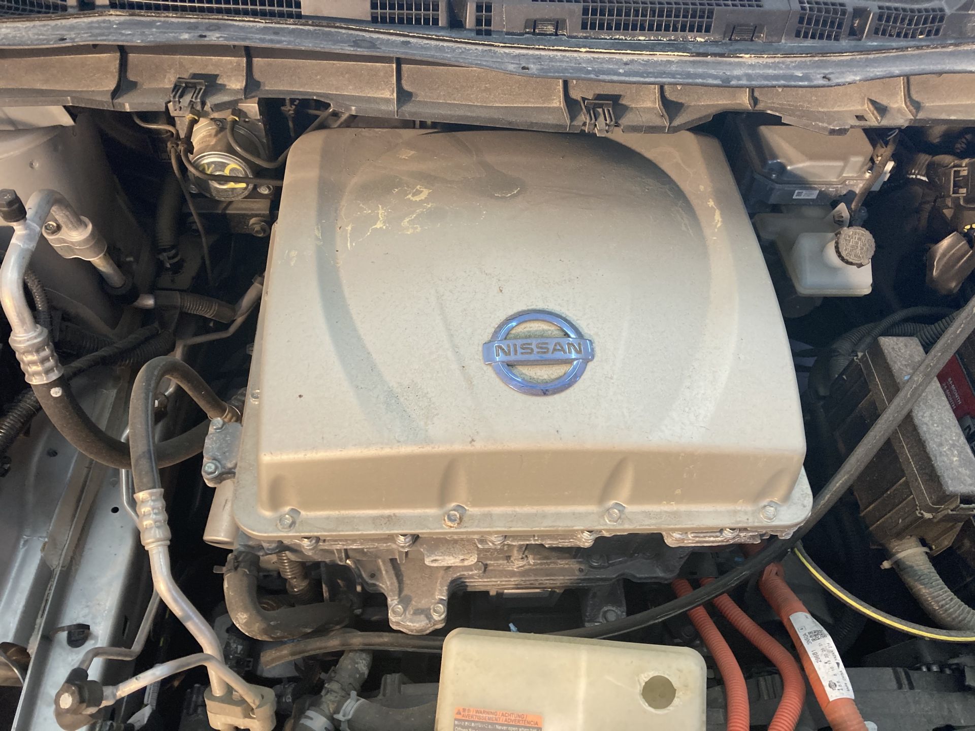

Привет всем :D я не пропал, много другой работы было, сейчас приступил к разбору донора, он приехал с аукциона на ходу, пробег 50к миль куплен за 3200$ это хорошая альтернатива том у что американские компании мне предлагали свои киты за 20к$

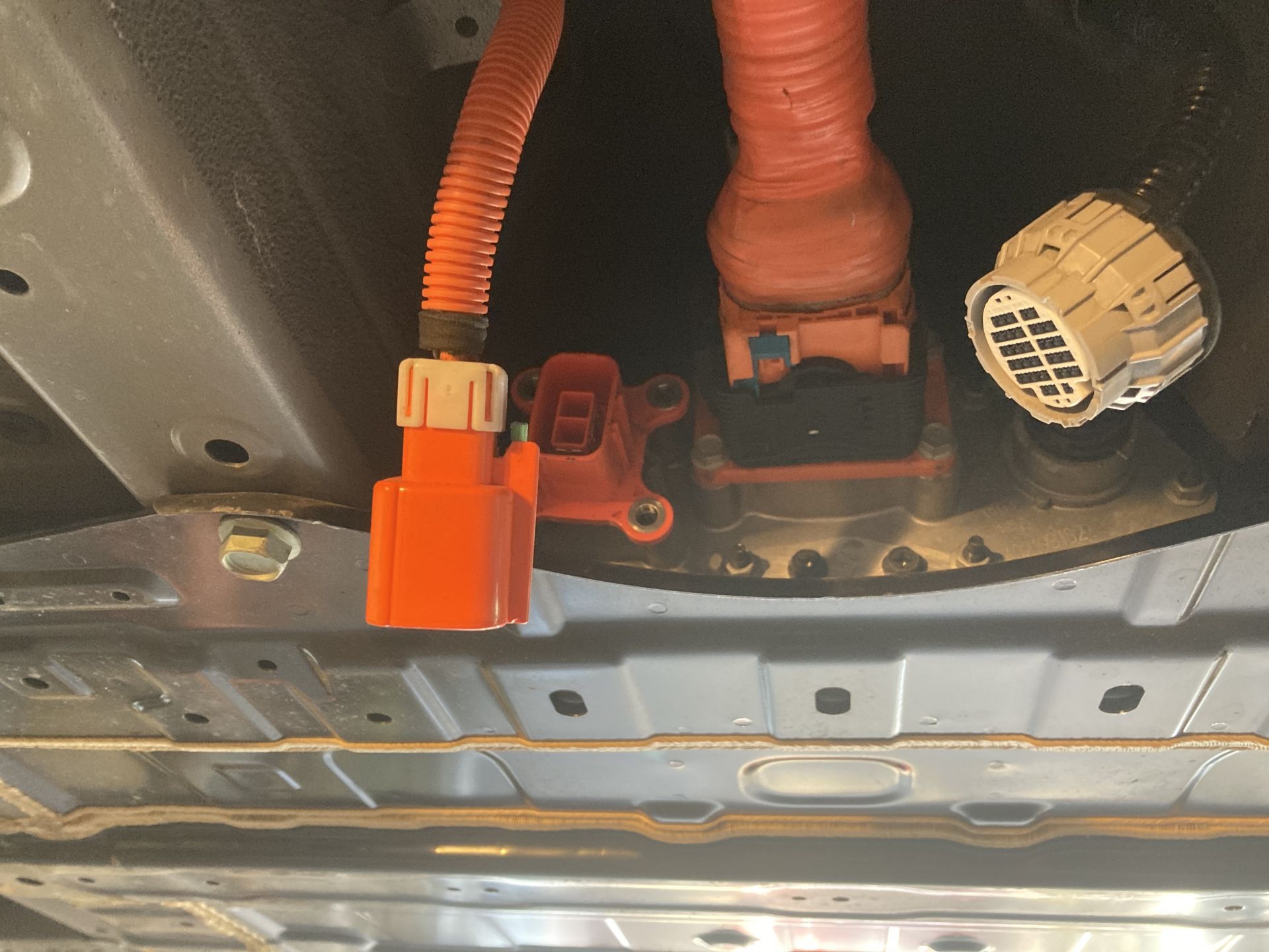

С батареей я все понял, ее просто отключаешь и скидываешь вниз, вот вопрос двигателя лучше вверх вытаскивать или скинуть вместе с подрамником ?

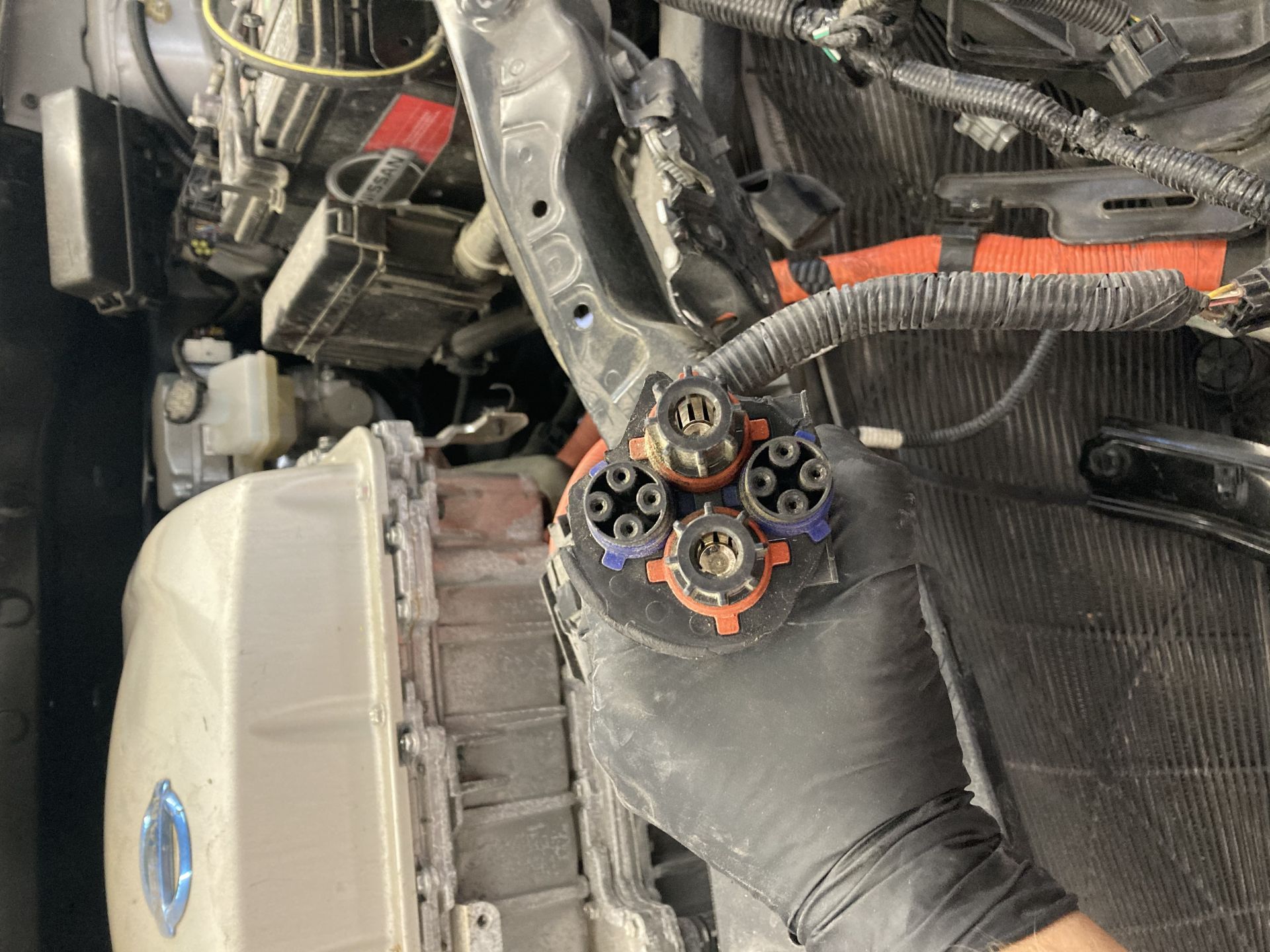

Удар был по морде и поэтому там осталась разетка для зарядки, буду пытаться ее вырезать из метала и ещё большой разъём вытащил с передней части, не могу понять что это было? (Фото приложил)
