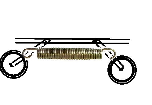

что если такой вариант подвески сделать ? переднее и заднее колесо подвижны, но амортизатора нет, только пружина, мне кажется если большое плечо то можно без амортизатора, колесо быстро ходить не будет или я ошибаюсь ?

А что тогда будет гасить колебания, пружина этого не умеет.

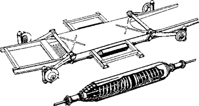

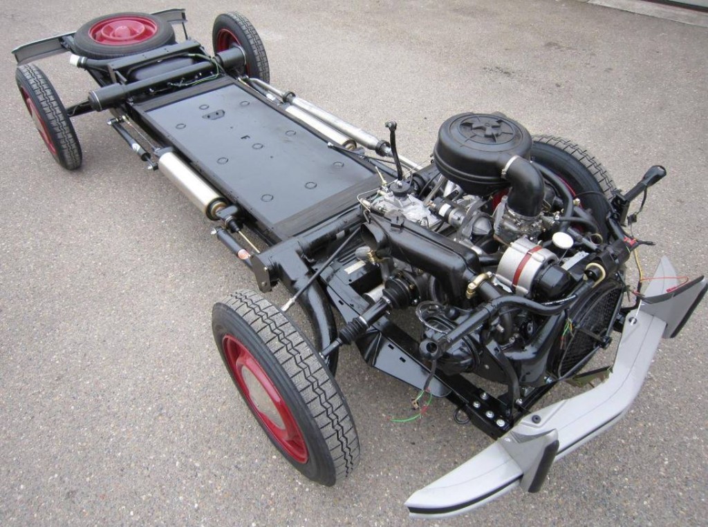

Отличный вопрос! Без шуток на этот раз. Был и есть такой культовый автомобиль как Citroen 2CV , который отличался оригинальной , очень комфортной подвеской . Так вот они использовали такую конструкцию:

Конечно амортизаторы нужны, в простых схемах их роль может выполнять какой нибудь узел трения, но проще добавить нормальные амортизаторы как на фото. Другой вопрос , что эта схема далеко не оптимальна по управляемости , поэтому с ростом скорости автомобилей от продольных рычагов подвески (особенно передней) практически все отказались.

колебания будут гаситься большим плечом

[quote="Olaff"][Был и есть такой культовый автомобиль как Citroen 2CV , который отличался оригинальной , очень комфортной подвеской . Так вот они использовали такую конструкцию:
посмотрите внимательно,конструкция совсем не такая
труба с пружинами(каждая на свое колесо) закреплена на раме.это не общая пружина.
такая подвеска уменьшает неподрессоренную массу,что положительно сказывается на плавности хода.
В такому варіанті буде проблемка з центром мас , тобто потрібно буде якось оптимізовувати завантаження , бо в різних варіантах завантаження отримаєте різні варіантинахилу до горизонту кузова автомобіля.
Наприклад сіли двоє на перед, кузов нахилився вперед ( тобто стоїть не горизонтально до землі)
Согласен, схема не совсем такая, но в оригинальном Ситроене есть взаимодействие между пружинами заднего и переднего колеса одного "борта" , то есть если увеличивается нагрузка на оба колеса с одной стороны , то "внутренние" концы пружин отдаляются друг от друга и не взаимодействуют, а вот если одно колесо попадает в яму то его пружина удлиняется, упирается в пружину другого колеса и помогает приподнимать эту сторону автомобиля, то есть нагрузка с переднего колеса переносится на заднее и кузов меньше проседает .
