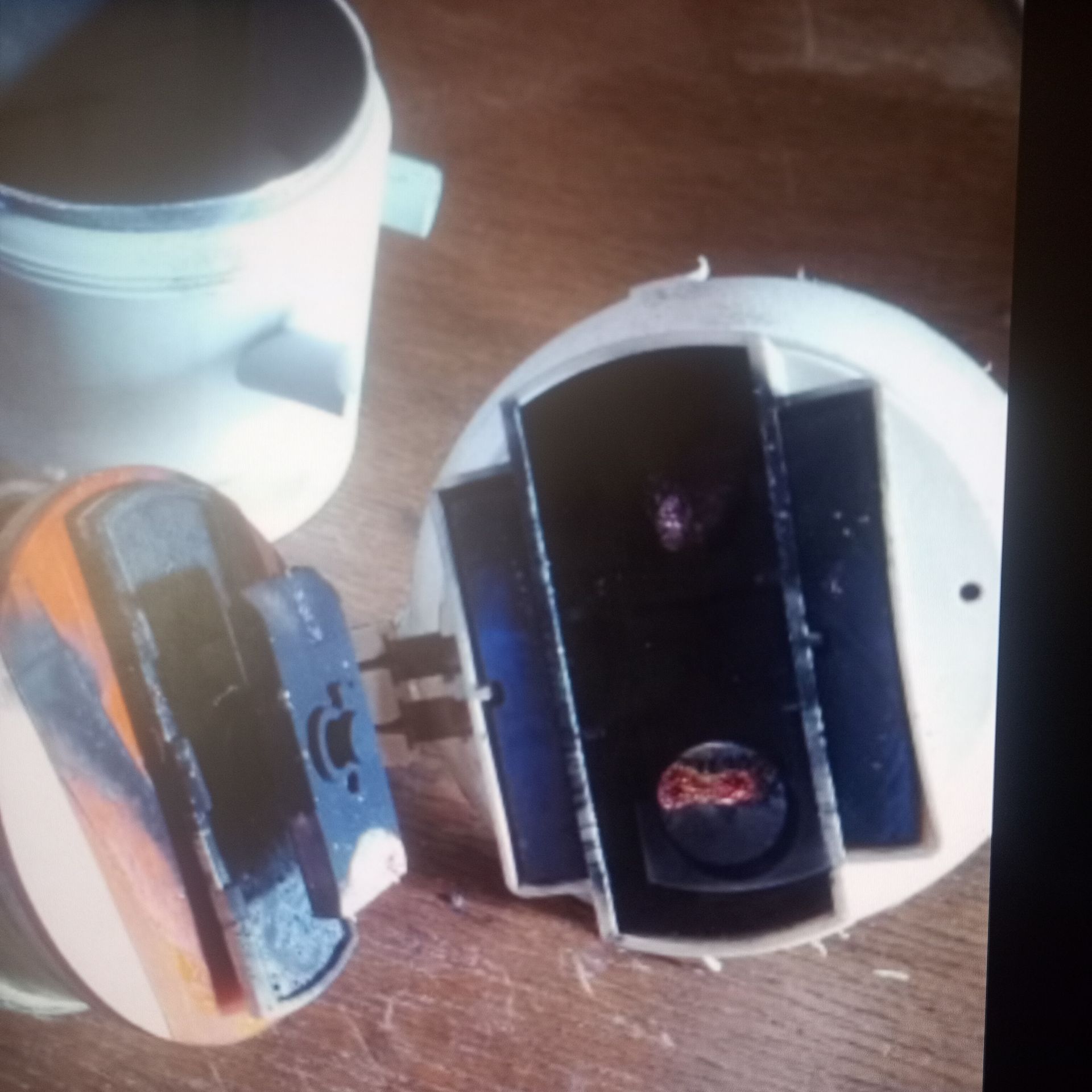

Всем спасибо за совет и подсказки. На выходних буду в гараже и все проверю и перемеряю. Падение напряжения на перемычках. Конструктивный дефект ето резьба?? Да, резьбой М4 сильно не потянешь контакт :( По поводу контакторов: Ну, кто то ездит три года на КМ . Кто то три года на гигавак. Так КМ на ОЛХ дороже чем гигавак на алиекспресс. Согласен что на размыкание играет роль не материал контактов а скорость, зазор, среда в которой размыкается и дугогасящая камера. Прилагаю фото с нашего форума. Не спорю что будет работать и КМ и Гигавак. Но судя с того фото ( в живую я Гигавака не видел) зазор там так себе, материал, и площадь прилегания судя с фото, тоже не очень. Дугогасящей камеры я не вижу. Нет, ну если камера с контактами в нем заполнена елегазом...а заполненна ли???? Или опишите принцип его работы а то я по фото не понимаю. А от 100 вольт и 100 ампер думаю сгорят они одинаково :? Вот кто помнит пускатель ПАЕ-3 ?? :D
