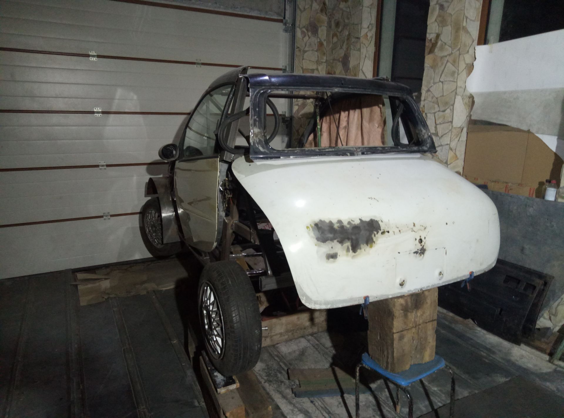

Далее на стойки была установлена задняя балка безопасности.
Напомню, корпус будет тарга.
На нее сзади установили обрезаное по высоте окно от задней двери Mitsubishi Space Wagon.
Это задняя часть кокпита.
В качестве задней части авто был придуман багажник от Волги ГАЗ 21, куплен и примерен.
Его нужно укоротить на 30см и сузить на 15

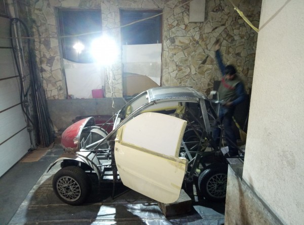

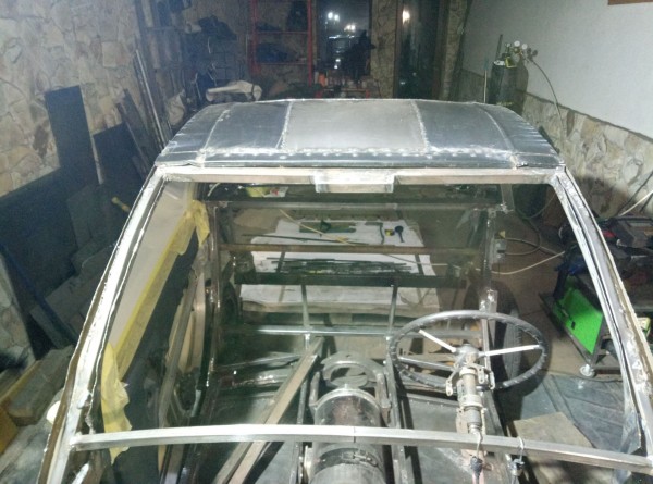

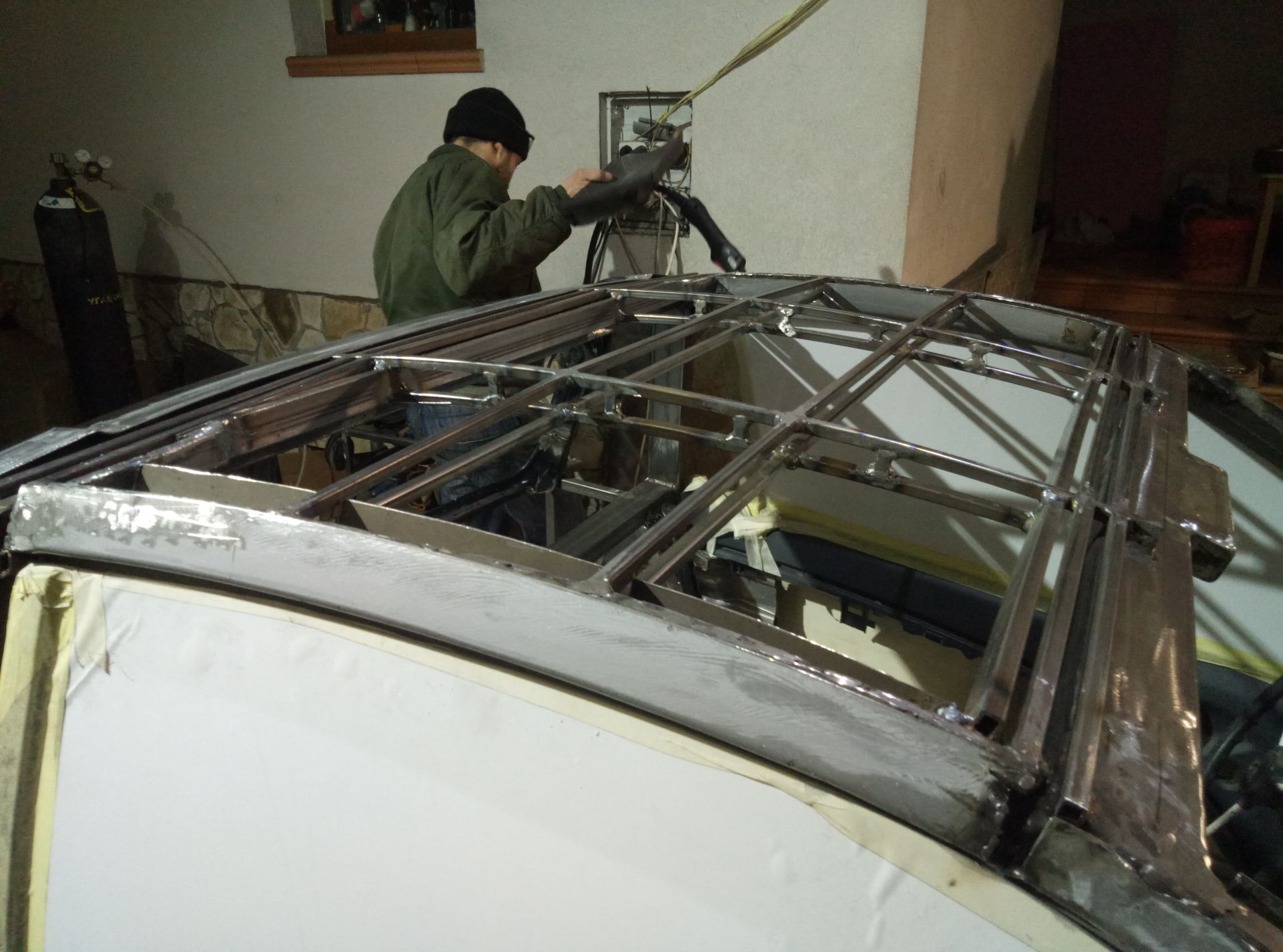

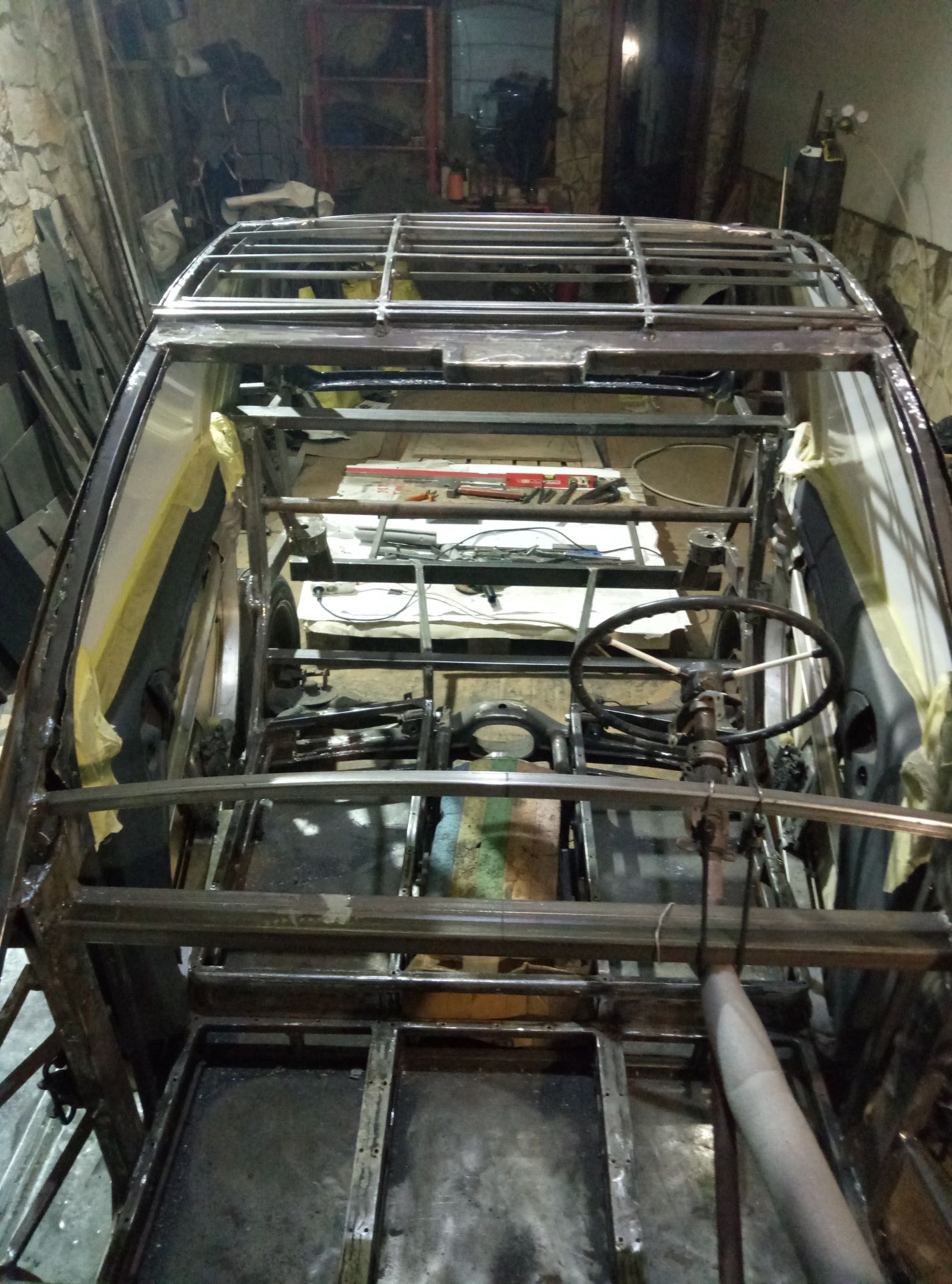

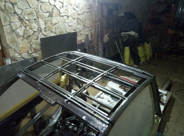

Дальше мы занялись крышей которая будет Hard Top.
Вначале я думал сделать ее из двух половин как в Смарт Родстер.
Но потом подумали и решили упростить и снимать всю целиком.
Были установлены боковинки крыши оригинальные со всеми зазорами под резинки
Из трубочек 10х10мм и 10х30мм сварена пространственная рама крыши с учетом мест под замки

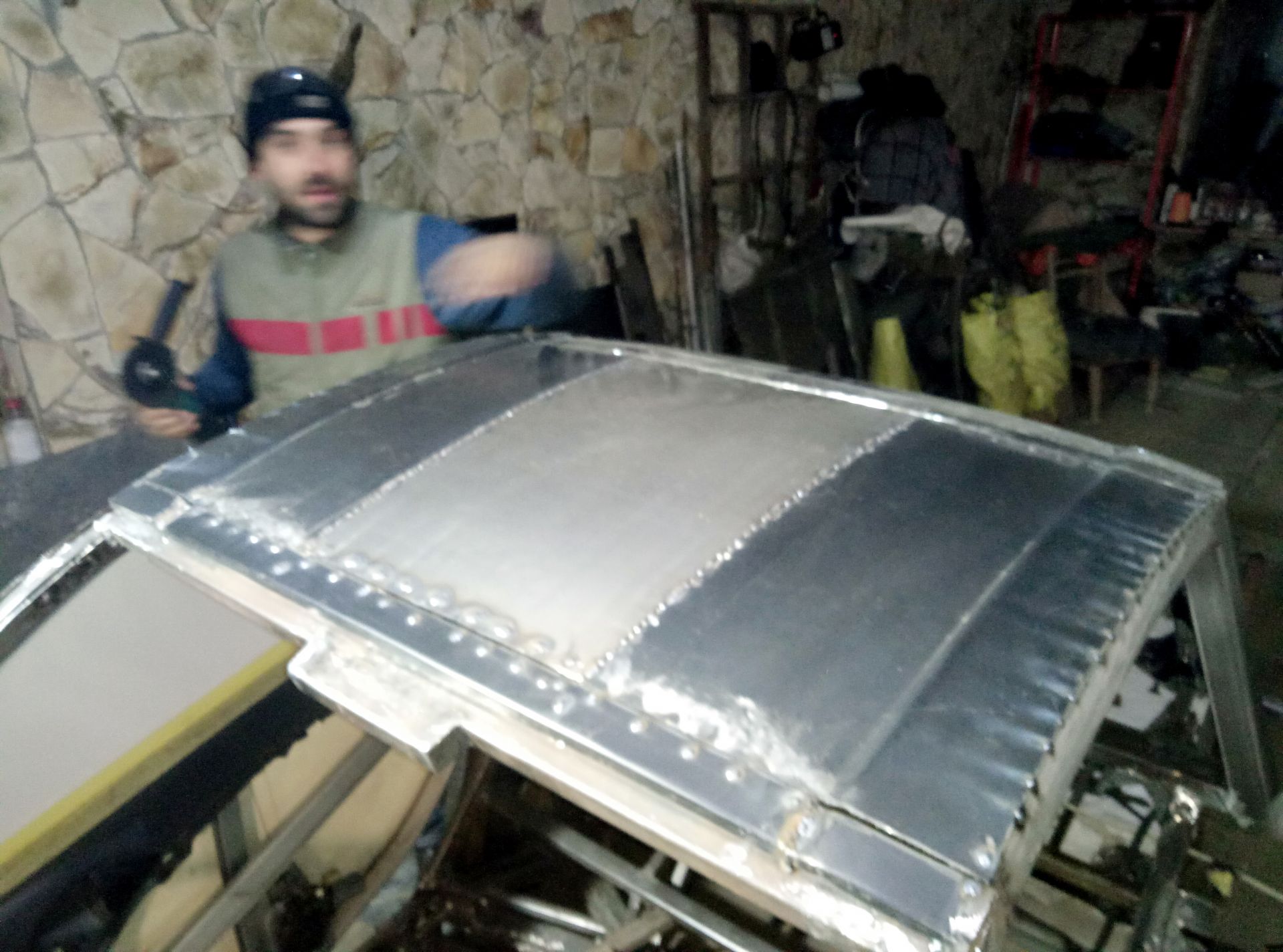

Сверху задней двери Спейс Вагон имеются красивые ребра жесткости.
Такие же ребра жесткости я рассмотрел на филенках дверей ВАЗ 2101.
В итоге крыша обшита ими :)

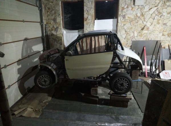

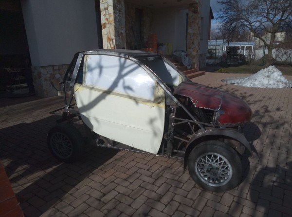

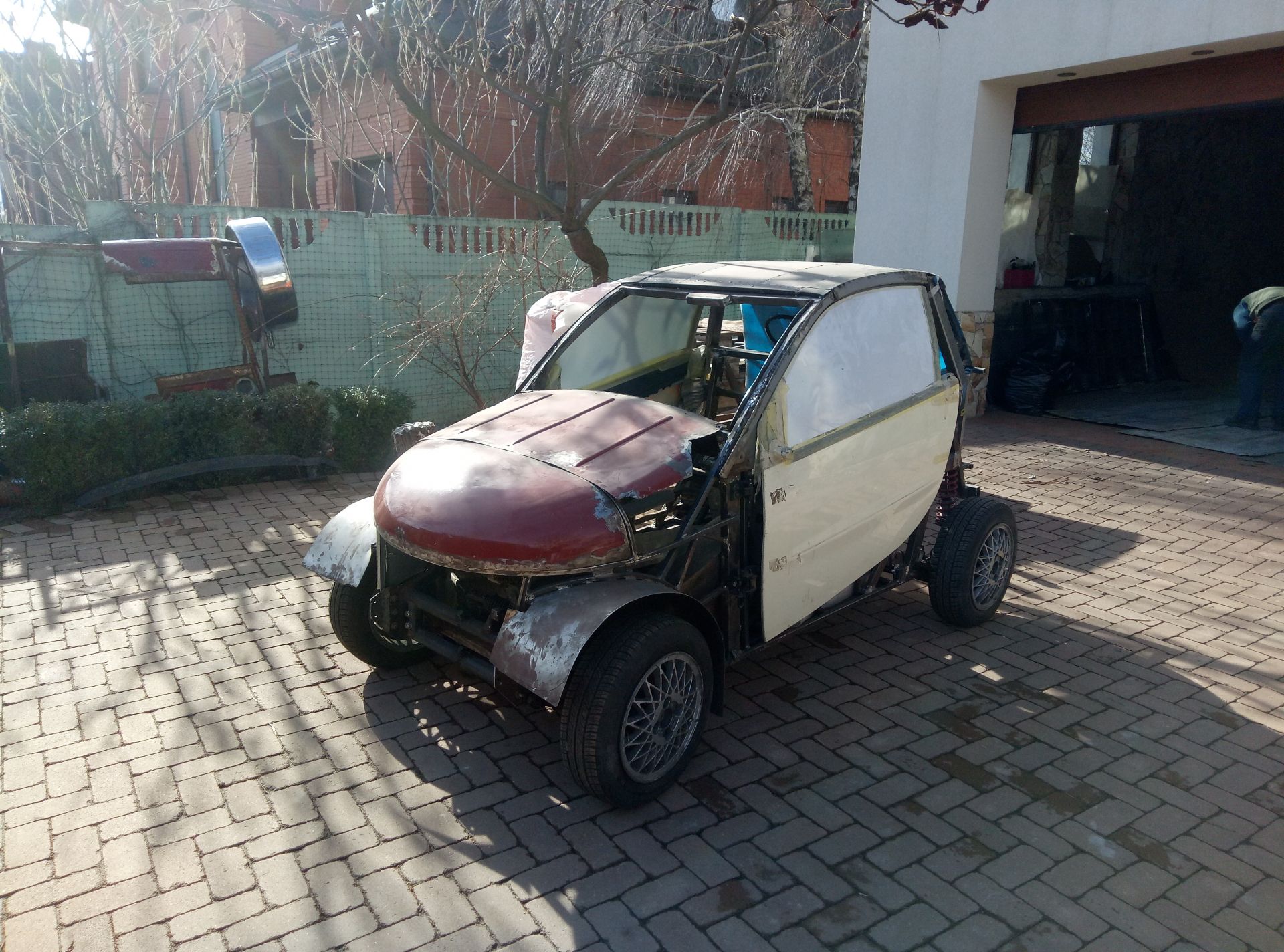

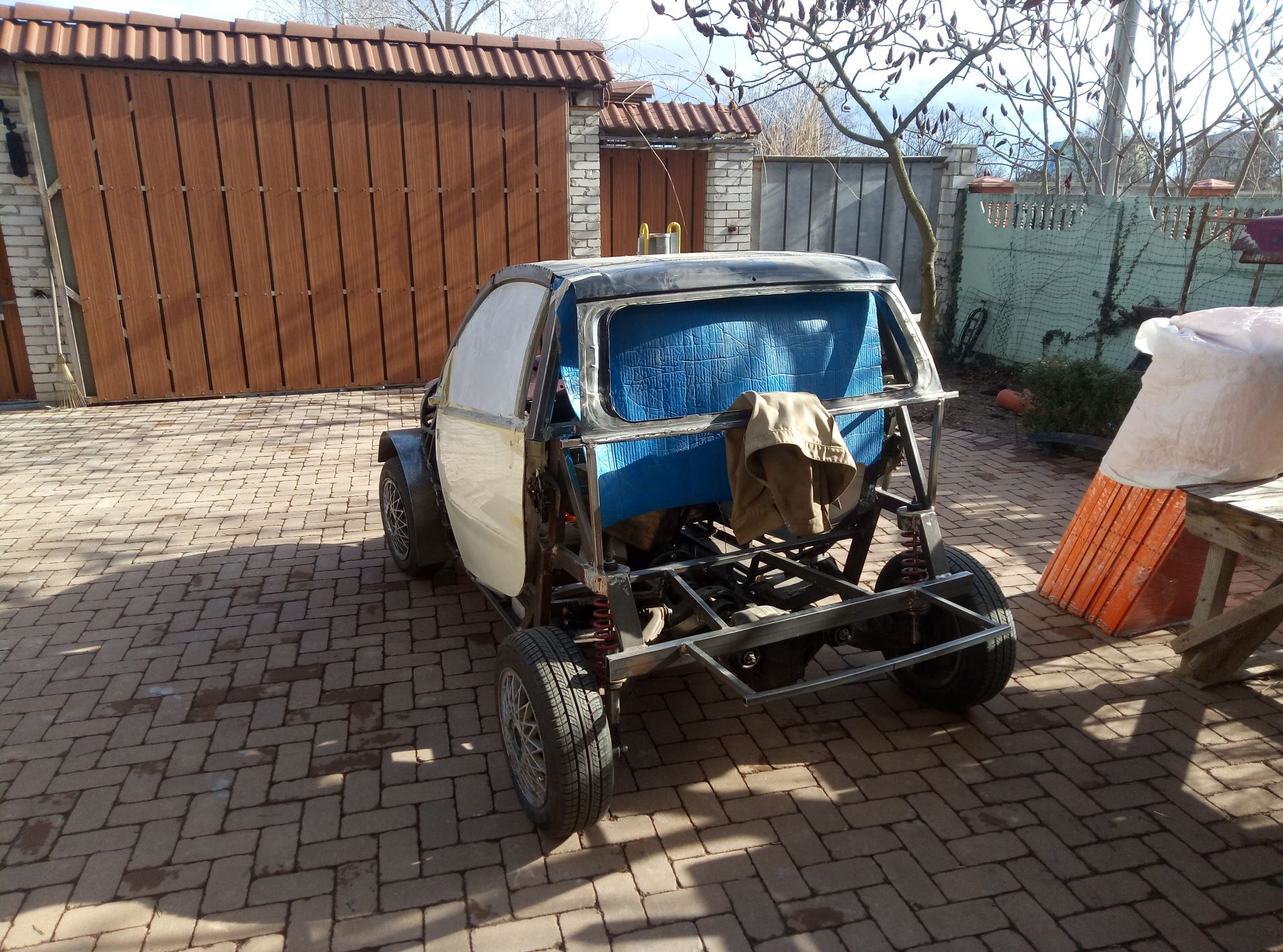

Ниже фото того как это выглядит на сейчас.

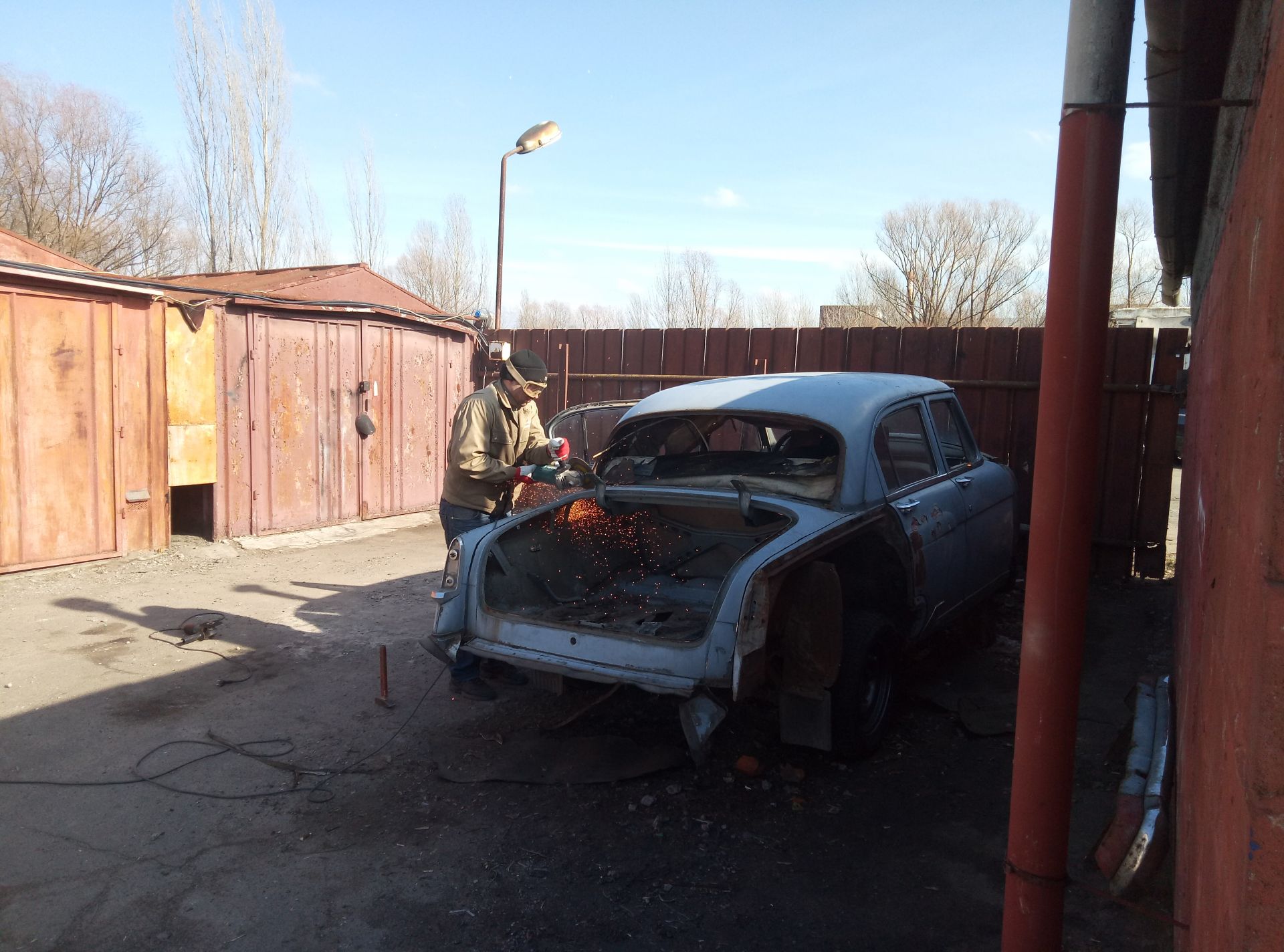

Так же после 2 месяцев охоты был добыт проем багажника ГАЗ 21.
Редкий зверь однако :)
P90227-134741.jpg [ 294.05 КБ | Переглядів: 10117 ]
P90227-134751.jpg [ 463.4 КБ | Переглядів: 10117 ]
P90227-134801.jpg [ 517.56 КБ | Переглядів: 10117 ]

От СМЗ-3А остались только передний багажник и фары :)

Отвечаю на вопрос вопросом. А вы в жизни не совершали ошибки?
Вначале все казалось очень просто. Схема с ДС 3.6 всем давно известна. Донор легкий. На батареи деньги нашлись.
Всего то делов купить запчасти и быстренько так все вставить.
Но оказалось:
1. Рама у инвалидки не очень крепкая 4 параллельные трубы и два порога
2. Ходовая задняя подходит только для ижевского мотора, а по характеристикам не праздник
3. Сам кузов не ровный а с перекосом, передние арки не симметричны а с перекосом 4 см
4. Двери и крышка капота как калитка закрываются
5. Установка нормальных дверей привела к замене стоек лобового стекла
6. Когда пескоструили скорлупки СМЗ, оказалось что они все в дырках и это надо латать
7. После пескоструя открылись некоторые трубы проржавевшие насквозь
8. Плюс общее ощущение от СМЗ, корявая она какая-то
9. Плюс не эстетичный тент да и не противовандальный
Я думал многое можно исправить, а оказалось проще заменить.
Я в большой степени перфекционист и хочу сделать красивый автомобиль, потому не мог смириться с корявостью.
Я четко осознаю что не стоило брать СМЗ-С3А вообще. Но это сейчас. Сейчас это вообще другая машина.
