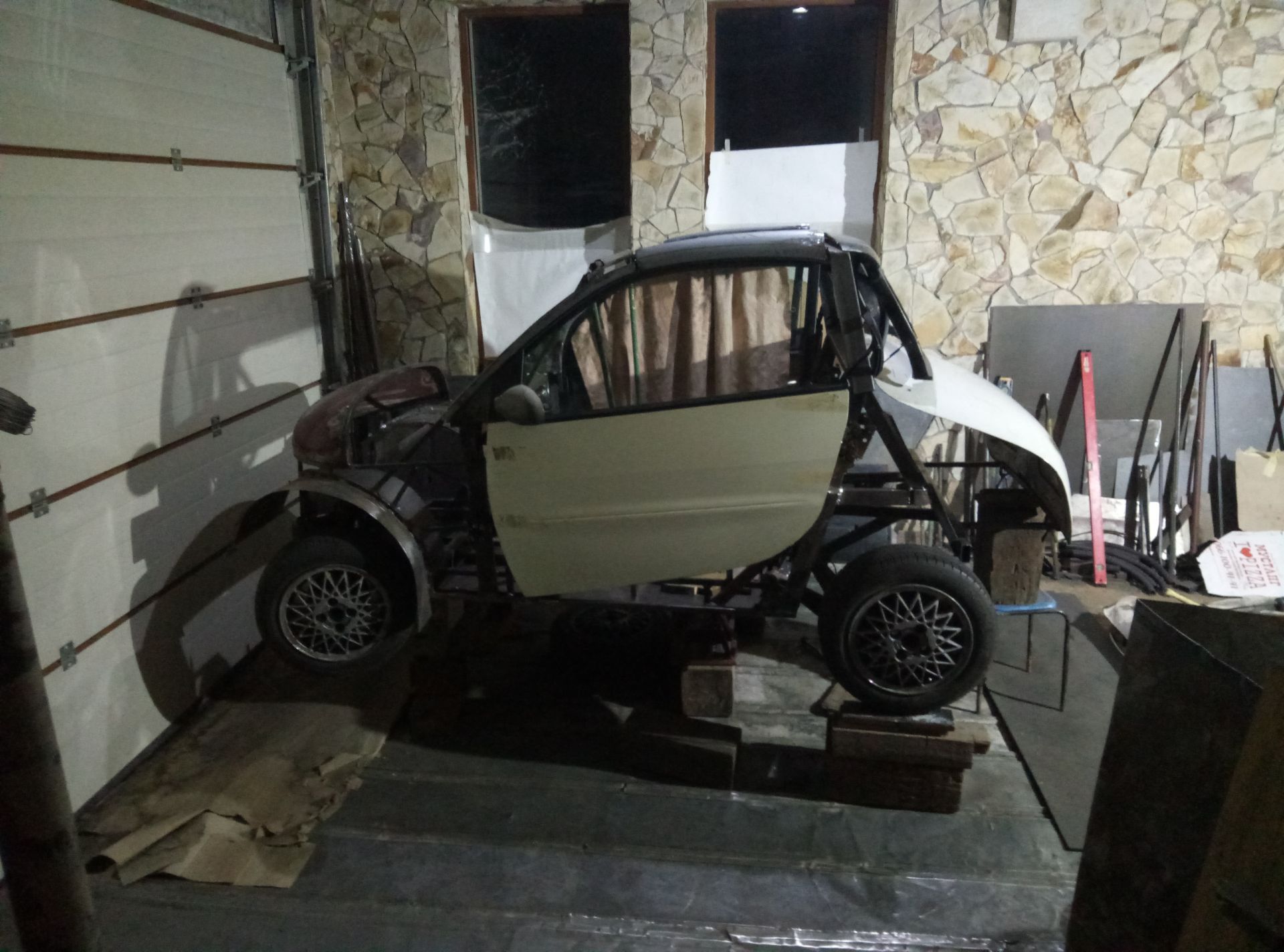

Далее на стойки была установлена задняя балка безопасности.
Напомню, корпус будет тарга.
На нее сзади установили обрезаное по высоте окно от задней двери Mitsubishi Space Wagon.
Это задняя часть кокпита.
В качестве задней части авто был придуман багажник от Волги ГАЗ 21, куплен и примерен.
Его нужно укоротить на 30см и сузить на 15
P81224-174430.jpg [ 287.28 КБ | Переглядів: 10155 ]
P81224-174457.jpg [ 266.89 КБ | Переглядів: 10155 ]

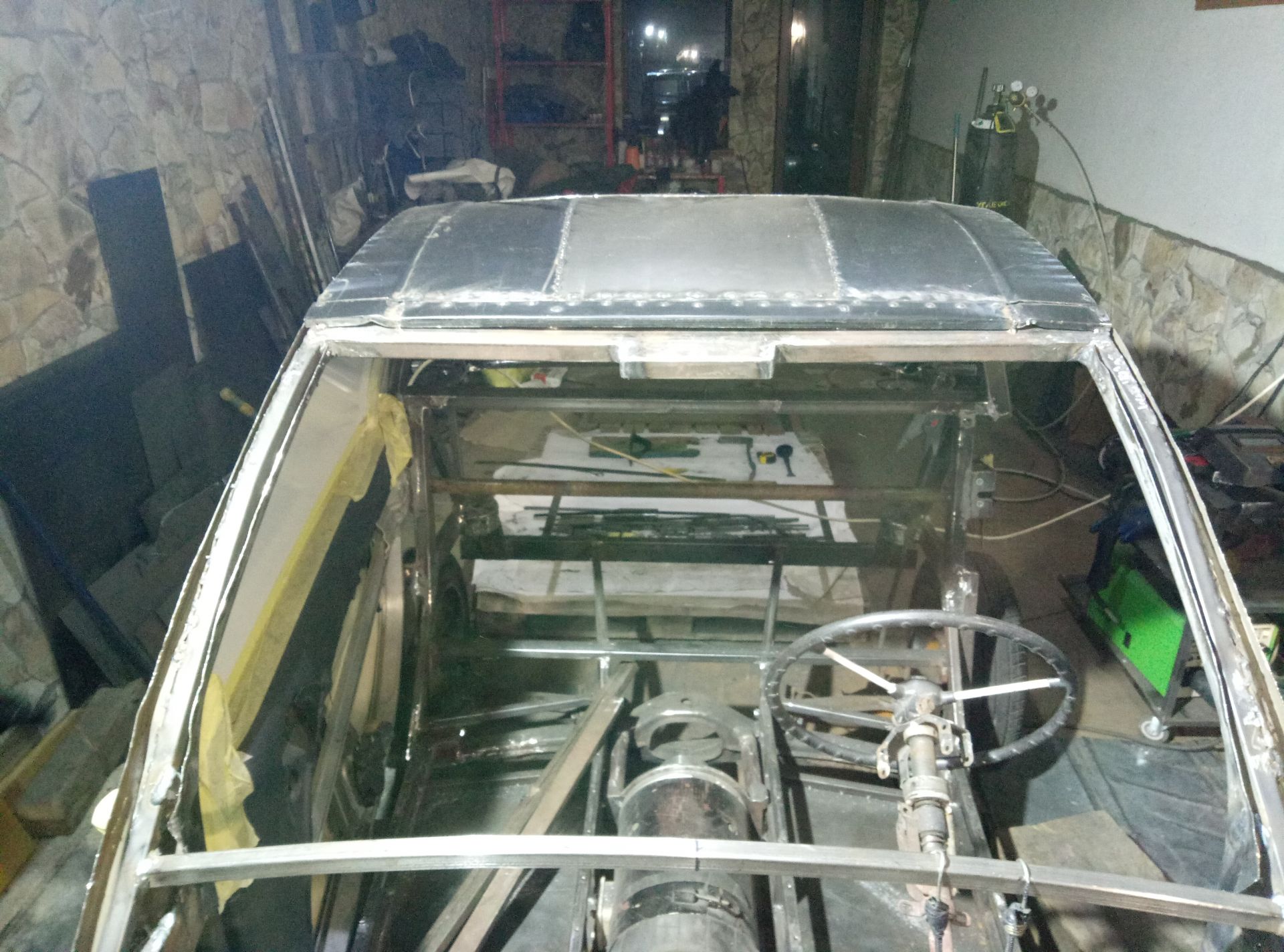

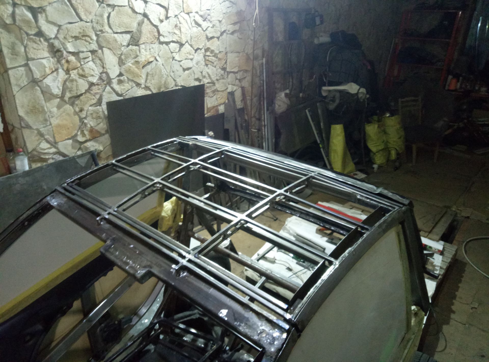

Дальше мы занялись крышей которая будет Hard Top.
Вначале я думал сделать ее из двух половин как в Смарт Родстер.
Но потом подумали и решили упростить и снимать всю целиком.
Были установлены боковинки крыши оригинальные со всеми зазорами под резинки
Из трубочек 10х10мм и 10х30мм сварена пространственная рама крыши с учетом мест под замки
P90201-175047.jpg [ 276.55 КБ | Переглядів: 10152 ]
P90201-175058.jpg [ 376.34 КБ | Переглядів: 10152 ]
P90201-175106.jpg [ 356.19 КБ | Переглядів: 10152 ]

Сверху задней двери Спейс Вагон имеются красивые ребра жесткости.
Такие же ребра жесткости я рассмотрел на филенках дверей ВАЗ 2101.
В итоге крыша обшита ими :)
P90203-215946.jpg [ 322.41 КБ | Переглядів: 10150 ]
P90203-215955.jpg [ 297.65 КБ | Переглядів: 10150 ]
P90203-220004.jpg [ 391.41 КБ | Переглядів: 10150 ]

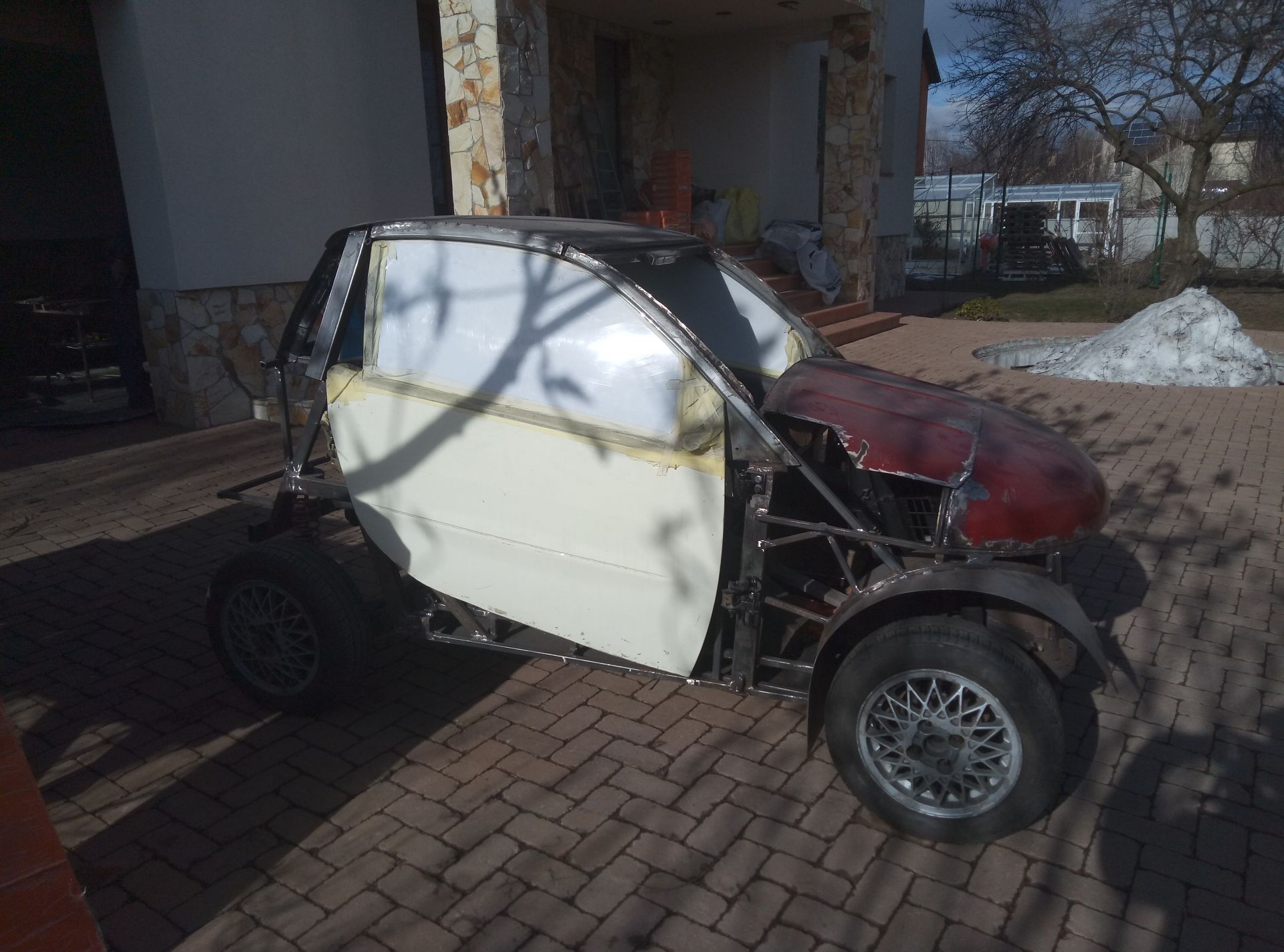

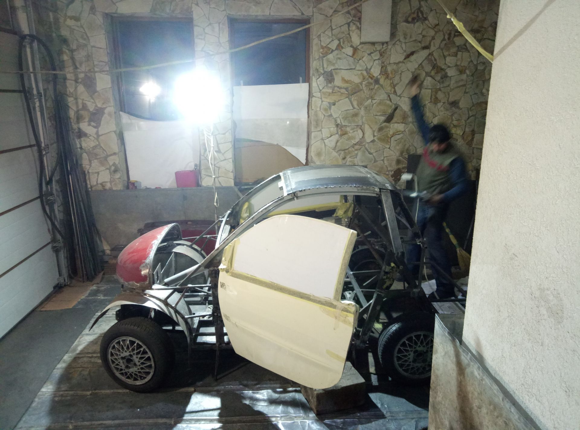

Ниже фото того как это выглядит на сейчас.
Так же после 2 месяцев охоты был добыт проем багажника ГАЗ 21.
Редкий зверь однако :)
P90227-134741.jpg [ 294.05 КБ | Переглядів: 10150 ]
P90227-134751.jpg [ 463.4 КБ | Переглядів: 10150 ]
P90227-134801.jpg [ 517.56 КБ | Переглядів: 10150 ]
