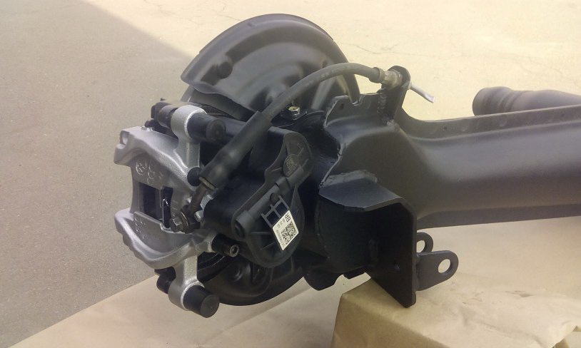

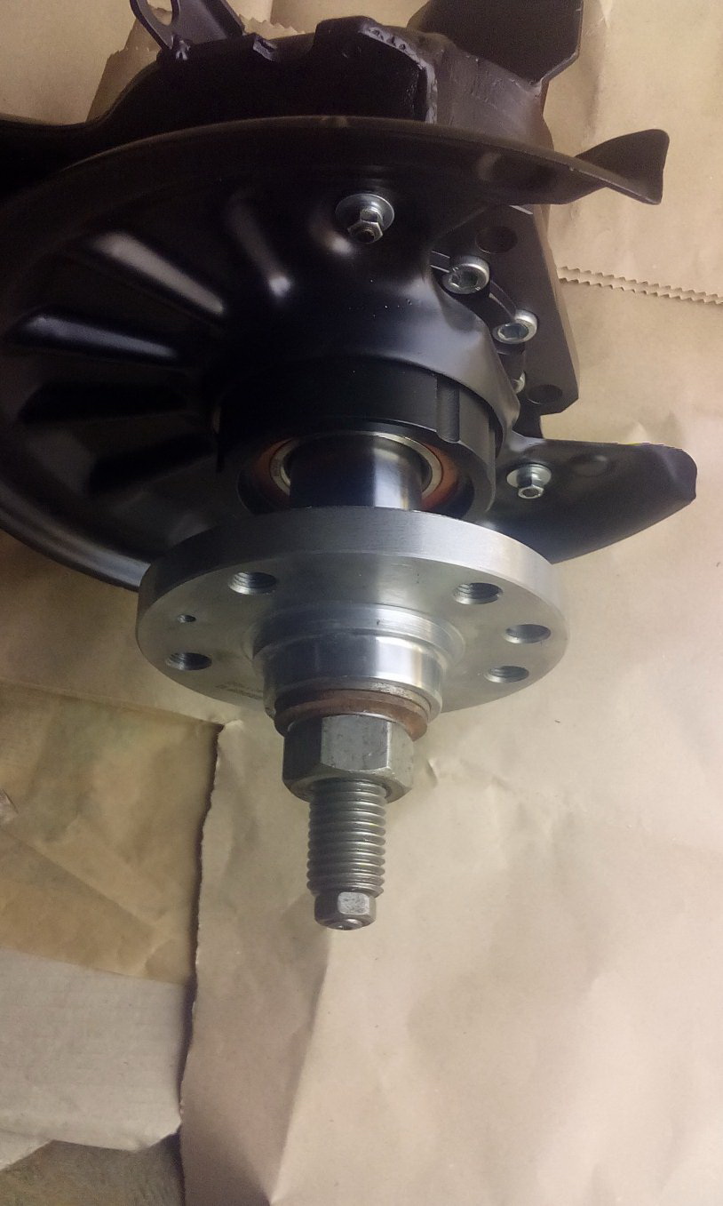

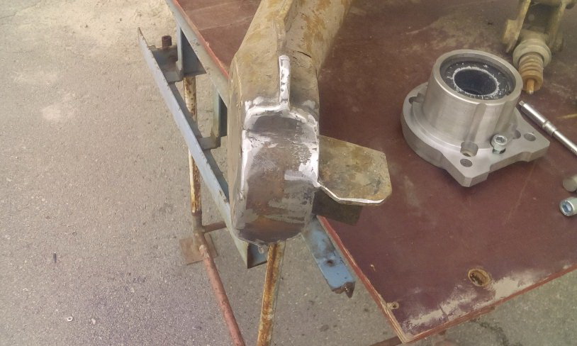

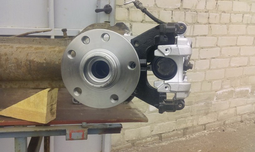

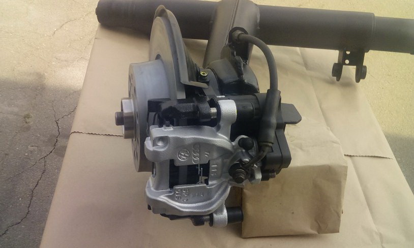

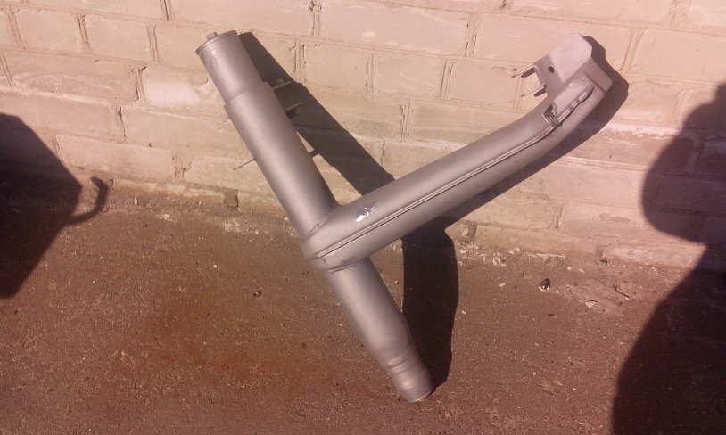

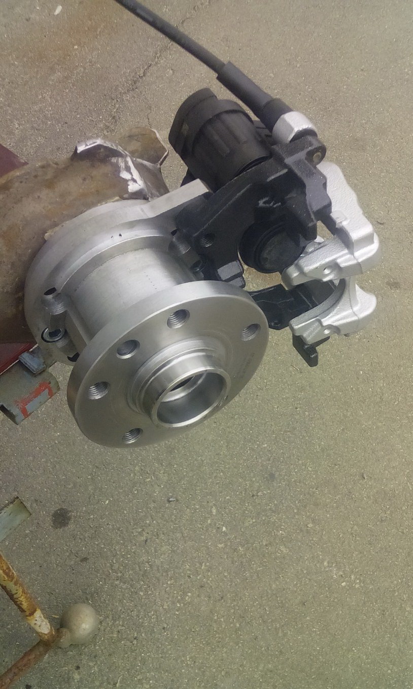

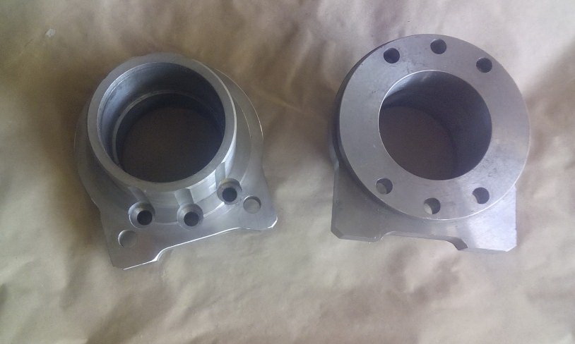

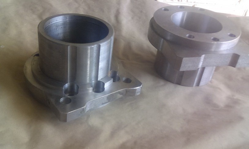

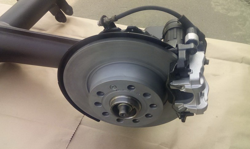

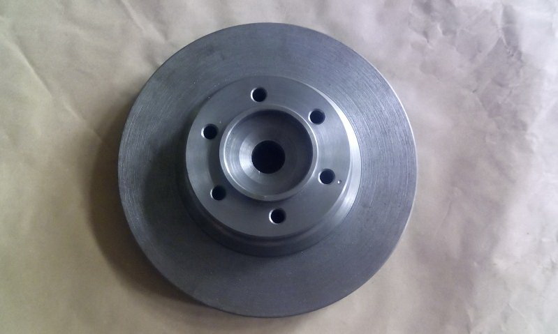

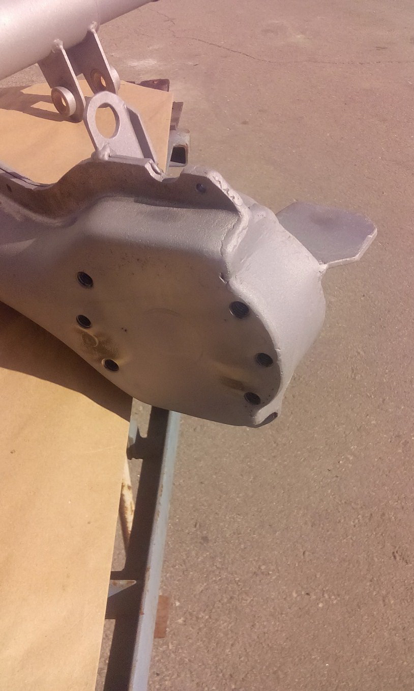

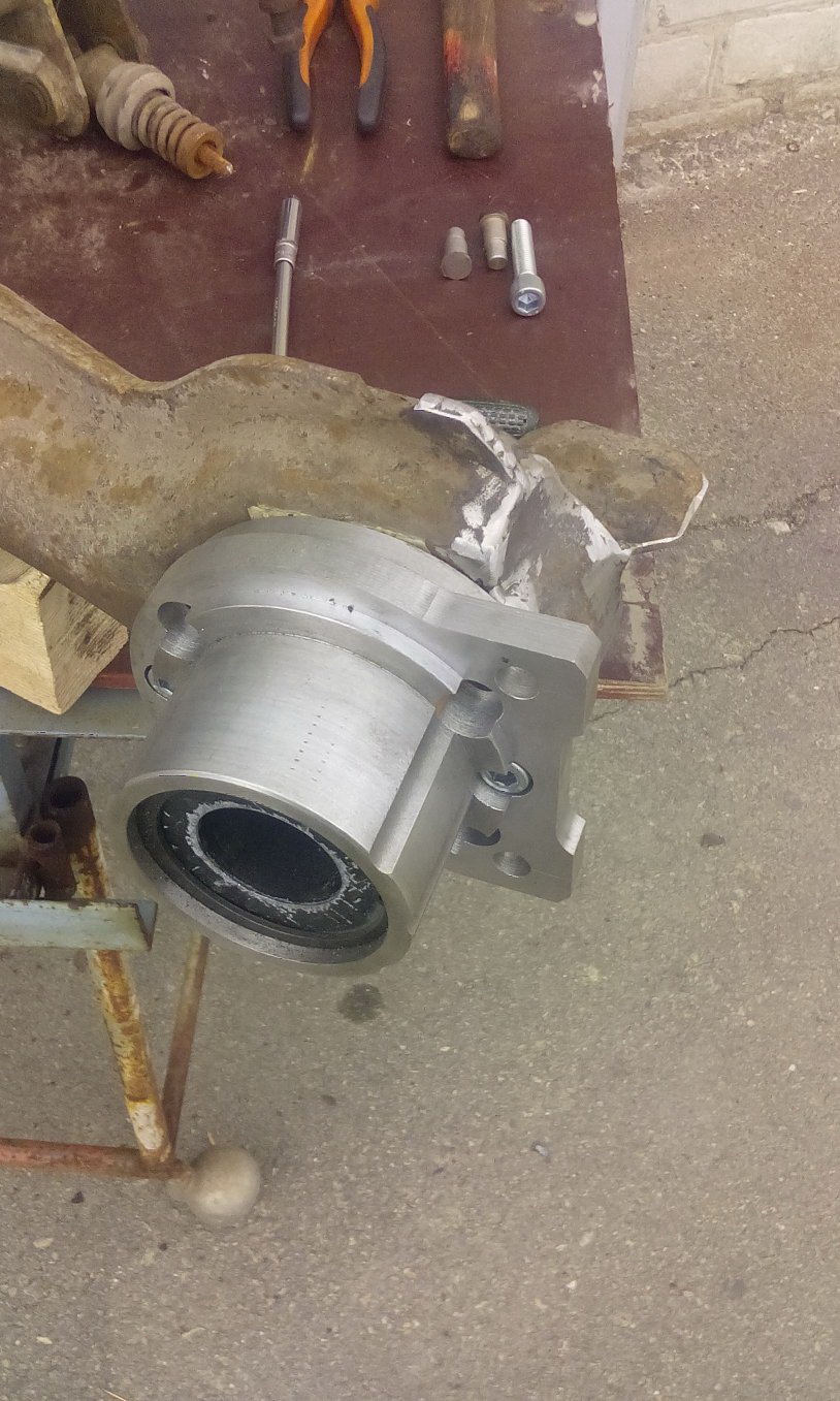

Собрал наконец-то задние рычаги с ранее описанными тормозными механизмами. Процедура обычная - эскиз,моделирование,метобработка,подгонка,обработка...сборка. Задний ступичный узел и тормозная система получились на 80-90% от концерна Фольксваген :mrgreen: .Это ступицы и подш. от Т4,а весь том.механизм Гольф 7.
Корпуса подшипников индивидуального изготовления.Так-же потребовали небольшой доработки рычаги подвески.
Вот примерно так выглядел процесс:
014.jpg [ 68.95 КБ | Переглядів: 10247 ]
Коментарій до файлу: это корпуса подшипников
015.jpg [ 65.74 КБ | Переглядів: 10247 ]

#34627Повідомлення 07 квіт 2017, 12:35
...дальше конечно-же пескоструй,подгонка,покраска и сборка...

приветствую! хороший проэкт!
с электроручника сколько проводов выходит? ну смысле вопрос в том,там просто мотор подключается? или есть еще контакты?просто тоже есть мысля поставить такие или похожие механизмы,с соответствующей автоматикой,чтобы тормозилась сама,и знала когда отпускать...там кстати под датчик абс место есть?
Себе хочу поставить механизм от Х5 го.там сам электропривод отдельно.из него выходят троса к рычагам,в плюсах вижу- облегчение неподрессоренной массы,отсутствие тонкого механизма на довольно сильно подверженном тряске и ударам узле,в минусе -отсутствие дублирования
и немного смущает тот момент,что все таки нет такого контроля над ручником,ну это независит от конструкции)так что пока в раздумьях...
контроллер сделать не сложно,сложно обкатать.и допилить правильно софт в конкретных условиях....

#34646Повідомлення 08 квіт 2017, 11:49
...спасибо,но это не заслужено... :ups:
Лев писав(ла):
...два,меняется полярность - меняется направление. Там только электродвигатель,никаки датчиков и т.п.
Общее описание я выкладывал раньше,да и в сети полно инф. Датчик АБС к суппортам не относится - они располагаются где-то на корпусах подш. или кулаках.
С тросовым электроприводом я не захотел - "ни рыба,ни мясо...,а хрен дяди Тараса" :mrgreen: ,как по мне, так полумеры получаются - и тросы остаются ,и электрика добавляется.

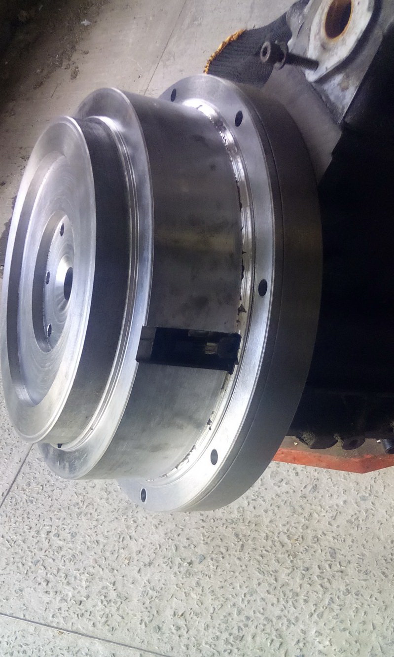

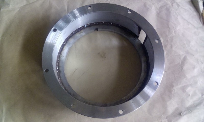

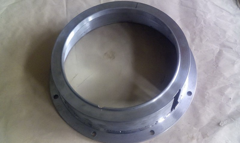

#36283Повідомлення 15 трав 2017, 13:09

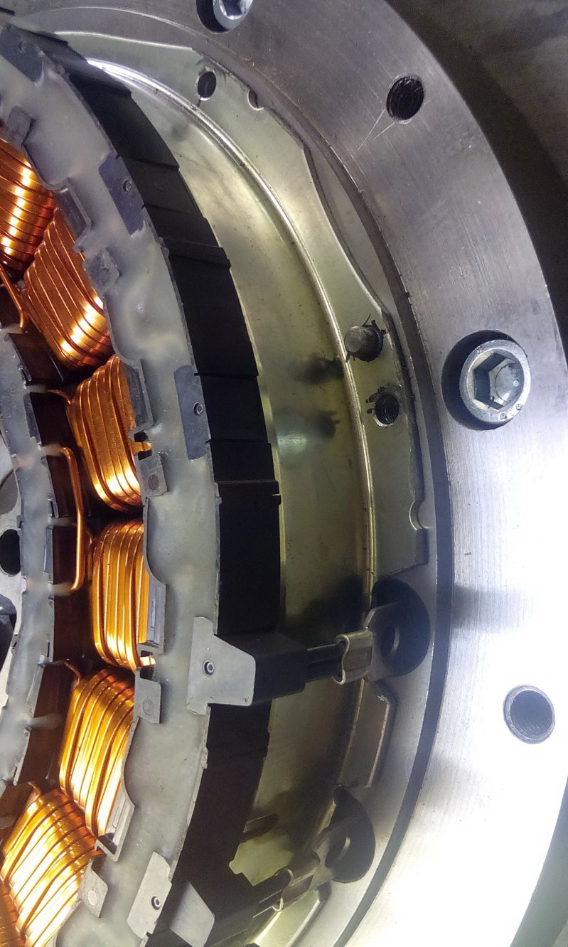

Скоро сказка сказывается,да не скоро дело делается :D
Изготовление,примерка,подгонка и т.п. работы по промежуточному корпусу несколько затянулись.В основном это связано с повышенными требованиями к точности размеров и минимальности допусков как на сами размеры,так и на общую сборку.Каждую деталь приходилось по нескольку раз обрабатывать,ставить,примерять,снова обрабатывать,размечать... и так до бесконечности :cry: К тому-же мой "изготовитель" отказался от черновой обработки деталей и потребовал "ободрать" заготовки до приемлемых размеров.Поэтому пришлось дня три-четыре "драть болванки" (а их размеры были щедро завышены 8O ) на стареньком 1к62.
Вобщем изготовлены:
-переходная пластина к ДВС.На неё крепится статор ЭД и промежуточный корпус
пк07.jpg [ 275.36 КБ | Переглядів: 10114 ]
пк08.jpg [ 229.79 КБ | Переглядів: 10114 ]
#36284Повідомлення 15 трав 2017, 13:14

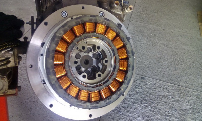

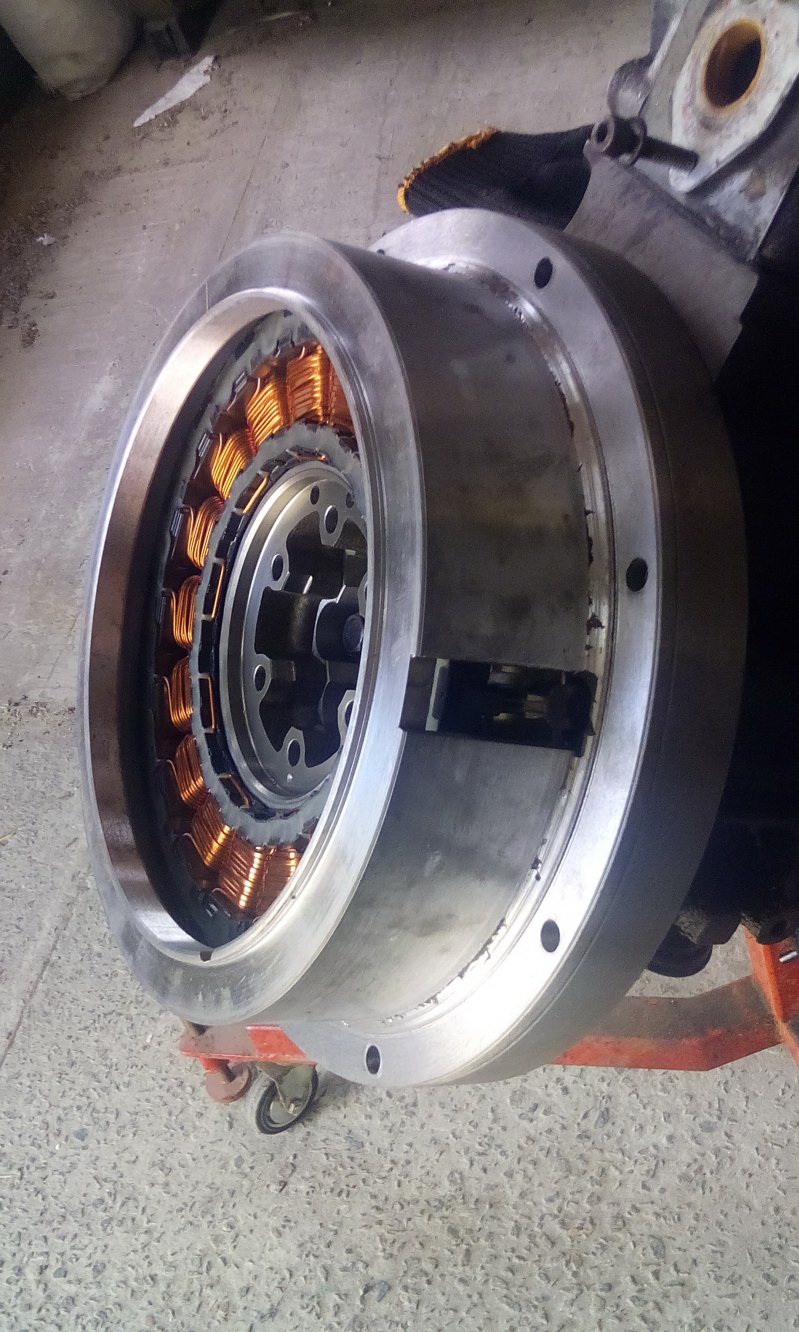

...вот статор установленный на переходную пластину:
пк09.jpg [ 136.32 КБ | Переглядів: 10113 ]
пк16.jpg [ 269.2 КБ | Переглядів: 10113 ]

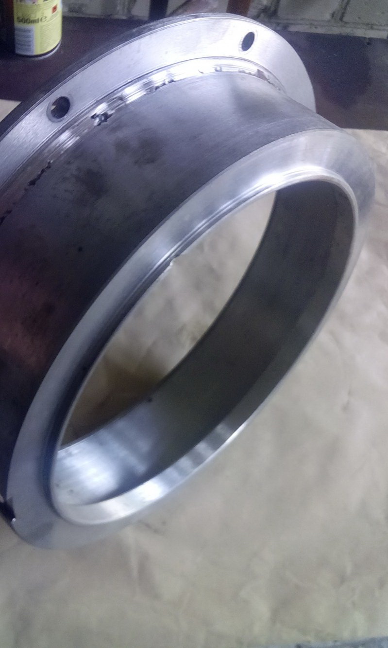

#36286Повідомлення 15 трав 2017, 13:16

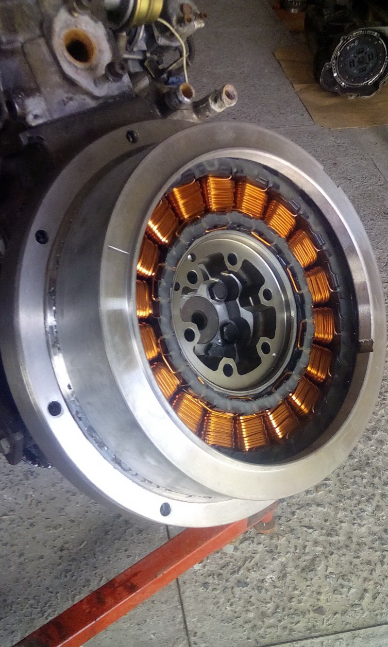

...далее промежуточный корпус:
пк04.jpg [ 70.8 КБ | Переглядів: 10111 ]
пк05.jpg [ 71.59 КБ | Переглядів: 10111 ]
пк06.jpg [ 174.98 КБ | Переглядів: 10111 ]

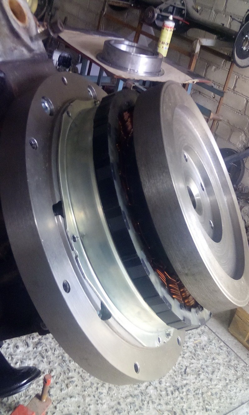

#36287Повідомлення 15 трав 2017, 13:20
...и он-же в сборе со статором на переходной пластине:
...опа 8O ,всё,больше фот не влазит - снова достигнут максимальный размер вложений...

#36351Повідомлення 16 трав 2017, 10:26
Благодаря Вадиму снова появилась возможность "засорять" форум разными иллюстрациями :mrgreen: .
Продолжу - вот виды устройства с промежуточным корпусом:
пк10.jpg [ 310.74 КБ | Переглядів: 10080 ]
пк11.jpg [ 292.34 КБ | Переглядів: 10080 ]

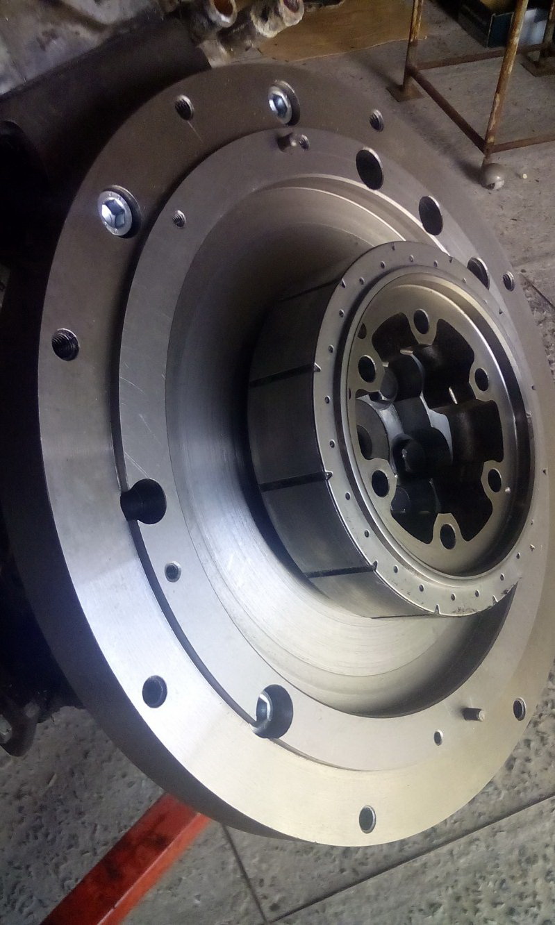

#36352Повідомлення 16 трав 2017, 10:29

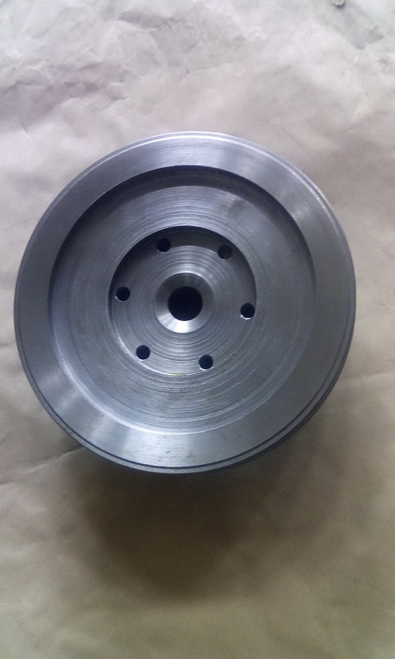

Изготовлена черновая заготовка для маховика:
пк01.jpg [ 198.99 КБ | Переглядів: 10080 ]
пк02.jpg [ 66.14 КБ | Переглядів: 10080 ]
пк03.jpg [ 175.41 КБ | Переглядів: 10080 ]
#36353Повідомлення 16 трав 2017, 10:31

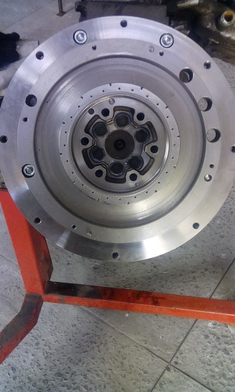

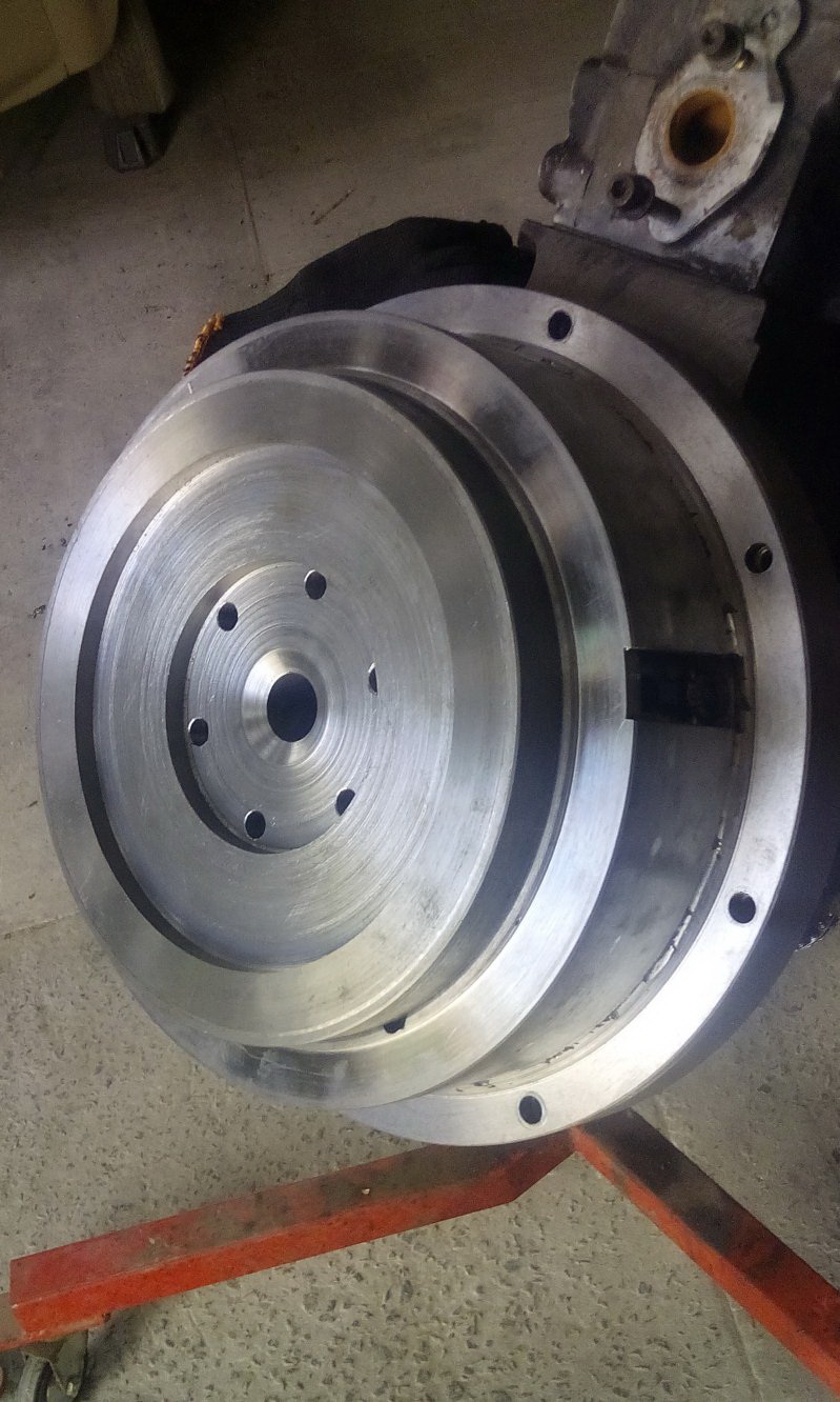

...и вот оно всё вместе:
пк12.jpg [ 257.98 КБ | Переглядів: 10080 ]
пк13.jpg [ 262.99 КБ | Переглядів: 10080 ]
пк15.jpg [ 273.75 КБ | Переглядів: 10080 ]
#36355Повідомлення 16 трав 2017, 10:40

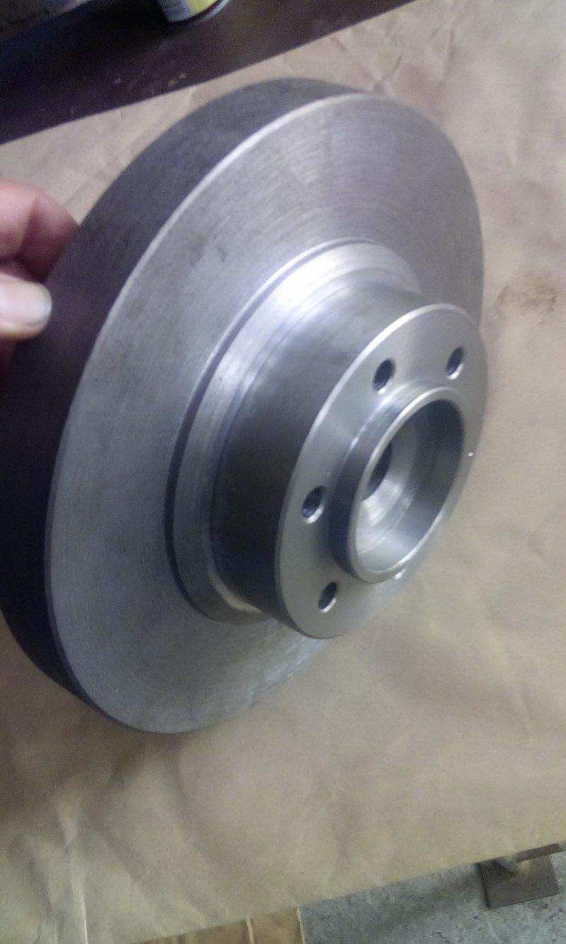

Маховик будет индивидуальной конфигурации,составной. Т.е. иметь чугунную (или из спецстали) износостойкую вставку. Такое решение обусловлено тем,что маховик имеет довольно сложную форму и выйдет недёшево. А составная конструкция позволит при износе и замене сцепления менять только вставку,избегая дополнительной операции по торцовке
(шлифовке) изношенных поверхностей. Вставки будут шлифованные,рабочие плоскости маховика с минимальными показателями по осевому и радиальному биениям,поэтому думаю,что весь этот довольно "жирный бутерброд" удастся вписать в нужные допуски.
Пока вот так ... эх,если-бы можно было-бы на данном этапе покрутить конструкцию в режиме "стартера",глянуть - потянет-ли ЭД?! Ну и вообще убедиться в "правильности" выбранного пути... :?
