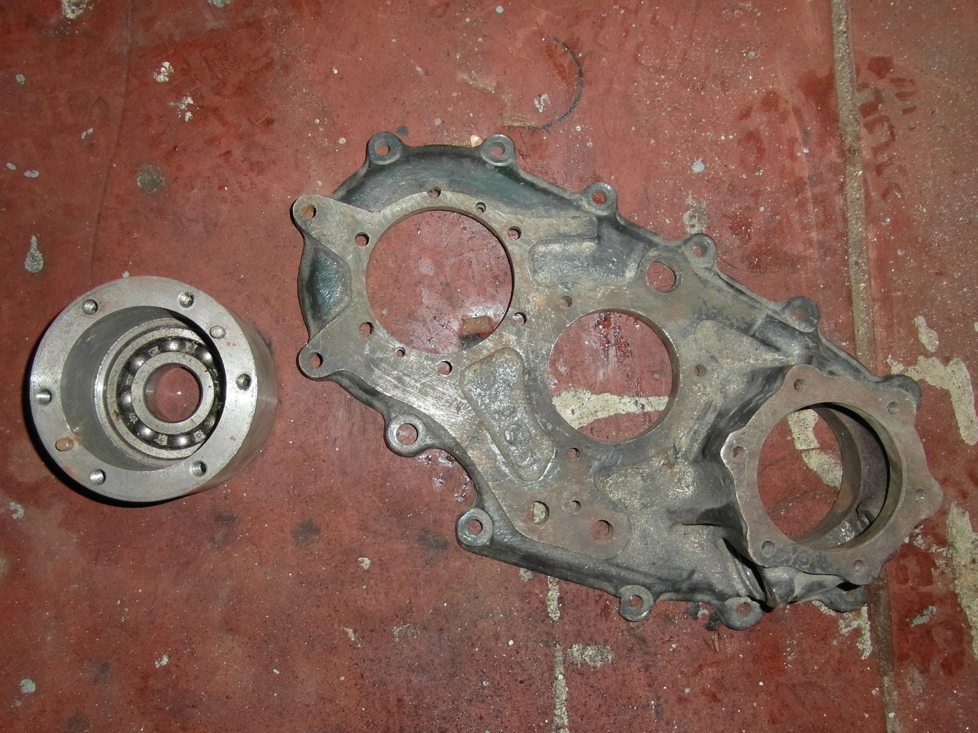

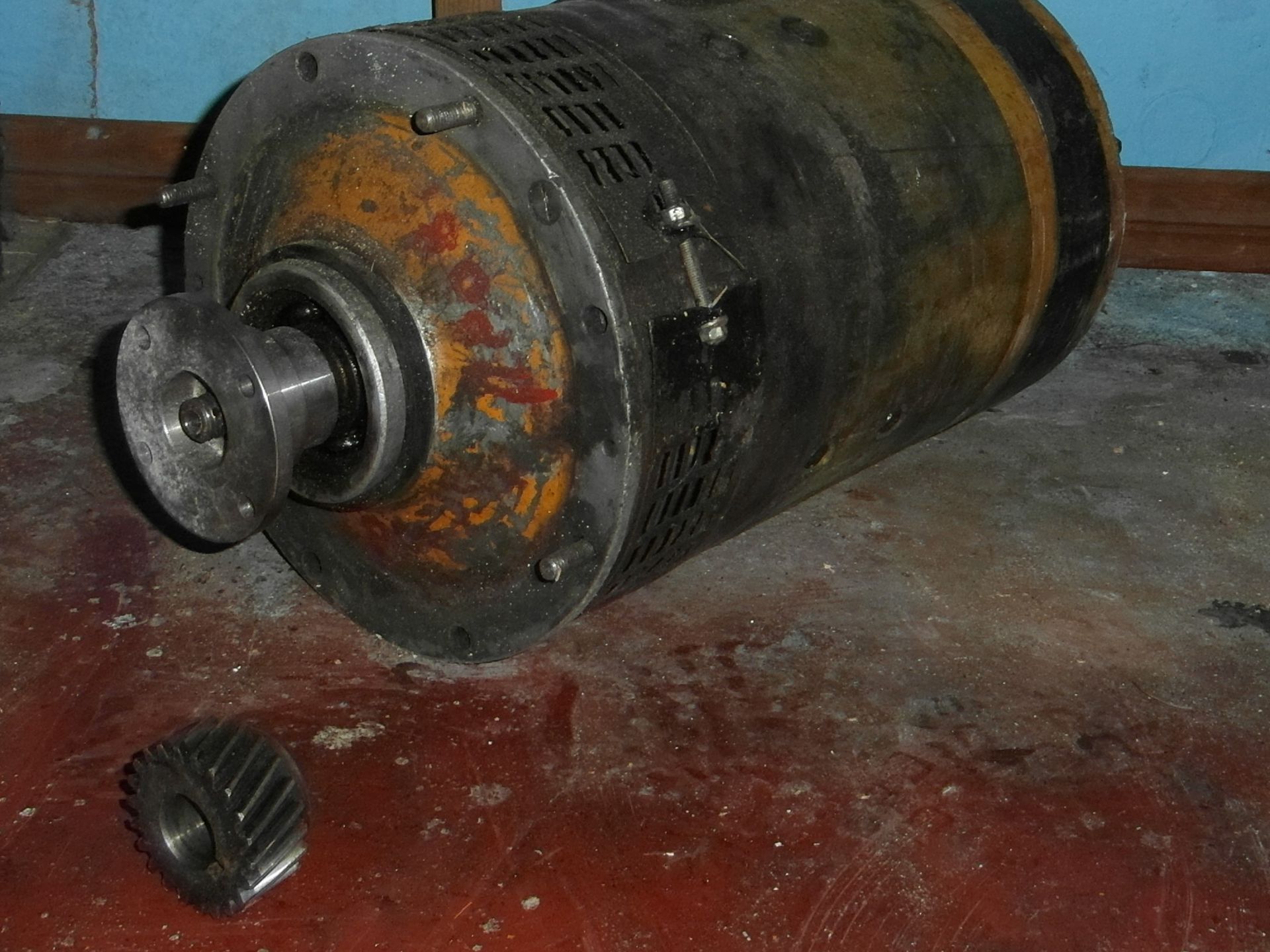

Всем доброго времени суток!
ГАЗ-69, начал делать лет 15 назад по вот этому шаблону http://www.uazbuka.ru/lib/electro/electro_mami_kvant_gibrid.pdf, по которому была сделана раздатка и получилась такая схема - УМЗ-417 + 5ст КПП УАЗ + РК УАЗ с ещё одним выходом через короткий кардан на электродвигатель от погрузчика. Была куплена рама и днище УАЗ, и здесь моя пружина интузиазма иссякла на долгие годы(. Застрял я над кузовными работами и электрикой по причине не имения в этом опыта, а так же разыгравшевося максимализма и забросил все это.
Теперь нужно это всё как то склеить в автомобиль)
Сейчас вижу это проще - РК ГАЗ-69 + электромотор.
ВНИМАНИЕ! Данное авто не для повседневной езды и взятия рекордов, а для поднятия настроения)
DSCN6471.JPG [ 351.66 КБ | Переглядів: 27853 ]
DSCN6480.JPG [ 438.51 КБ | Переглядів: 27853 ]
SAM_0127.JPG [ 405.63 КБ | Переглядів: 27853 ]
SAM_0136.JPG [ 402.05 КБ | Переглядів: 27853 ]
SAM_0141.JPG [ 486.09 КБ | Переглядів: 27853 ]
SAM_0144.JPG [ 344.54 КБ | Переглядів: 27853 ]

И по факту, я к ним и прислушаюсь. Поэтому отказываюсь от гибридной схемы - ГАЗ-69 будет электрический и максимально внешне похож на оригинал. Машины в зборе нет. Теперь думаю делать так: сериесный двигатель закрепляю на раму вместо раздатки и с разных сторон ротора электродвигателя через карданы подключаю мосты, на переднем мосту ставлю хабы. Ещё не думал пока как получится закрепить второй кардан к ротору.

... я-бы не стал так делать - во-первых передаточного Главных пар (даже 5.125) может не хватить,во-вторых при Парт тайме будут очень! большие нагрузки в местах крепления (фланцах) карданов к валу двигателя. Не знаю на сколько "жЁсток" на скручивание вал двигателя и как он перенесёт это скручивание?! И в-третьих - насколько удобно включать ПП хабами? Ответ - очень неудобно. Лучше и правильнее (на мой взгляд) оставить раздатку,а ещё лучше заменить родную на более "прогрессивную". По-хорошему с диффом,можно и с подключаемым передним приводом,но тоже с дифом,можно с ППП ,но опять-же только с дифф. От той-же нивы вполне подойдёт. Можно поискать от паджериков с суперселектом и т.п. - вариантов масса. В "плюсах" имеем более гибкий выбор ПЧ и сервисы в виде блокировки и отключения/подключения. Видится примерно так...
