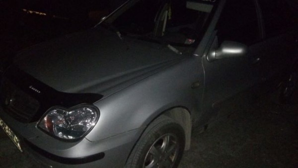

Доброго времени суток многоуважаемые электрофорумчане!
Предлагаю Вам на суд свою мечту по переоборудованию своей каптилки Geely CK с помощью двигателя от PEUGEOT Partner Leroy Somer.
Сегодня забрал двигатель с почты, который приобрёл у нашего форумчанина IOVA.
Первый вопрос который стал перед мной: как совместить отсутствующие полуоси двигателя с колёсами Джильки. Пока знакомые Пыжеводы ищут совместимые полуоси с шурусом от СК (Варить полуоси даже на координатке не очень хочется).
2. Требуется приобрести механизм включения вперёд-назад.
Следующим этапом будет установка двигателя в машину.
Контроллер планирую от "Романтика" с независимым возбуждением. Со слов Романтика контроллер нужно "допилить" т.к. он не даёт полной мощности двигателю. Как вариант рассматриваю САДЖЕМ, но наслышан про его ненадёжность, а по сему пока в раздумьях.
Замечания и предложения приветствуются.

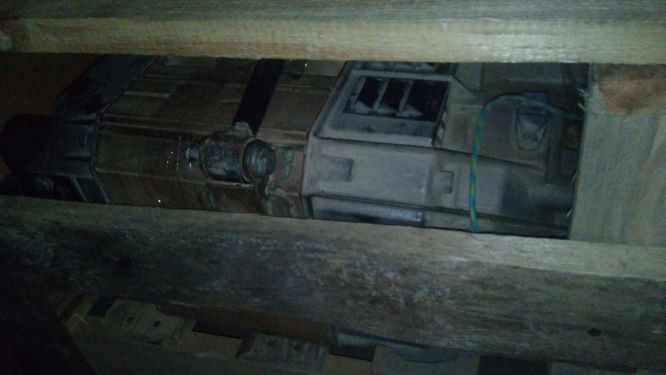

Рад, что двигатель доехал. Если поискать , то у меня должен быть сам рычаг переключения режимов движения с накладкой декоративной,кабельком,может еще с какой-то коротенькой тягой,но не уверен.

Подозреваю что если использовать редуктор движка то без резки полуосей не обойтись. Очень маленький шанс что можно найти что-то подходящее. А полуоси с электродвигателя хоть не дефицит? Они стандартные? Почему их небыло?

Вроде стандартные полуоси Пыжа, а по длине будем мерить.

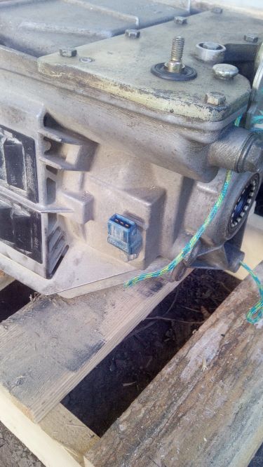

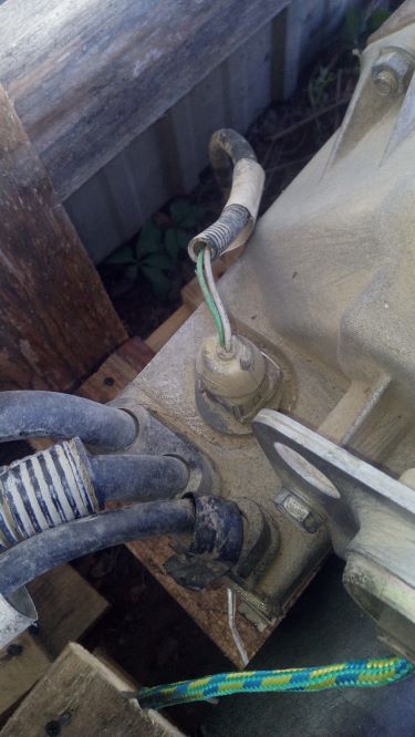

Кто подскажет, что за датчики?

По датчиками:
Верхнє фото - синій - це датчик обертів/ швидкості.
Нижнє фото - датчик температури.
Точно незнаю, можливо просто термовимикач.
Розпіновку датчика швидкості можна знайти в мануалах по берлінго/саксо.
Мають бути і тут на форумі в відповідній темі.
