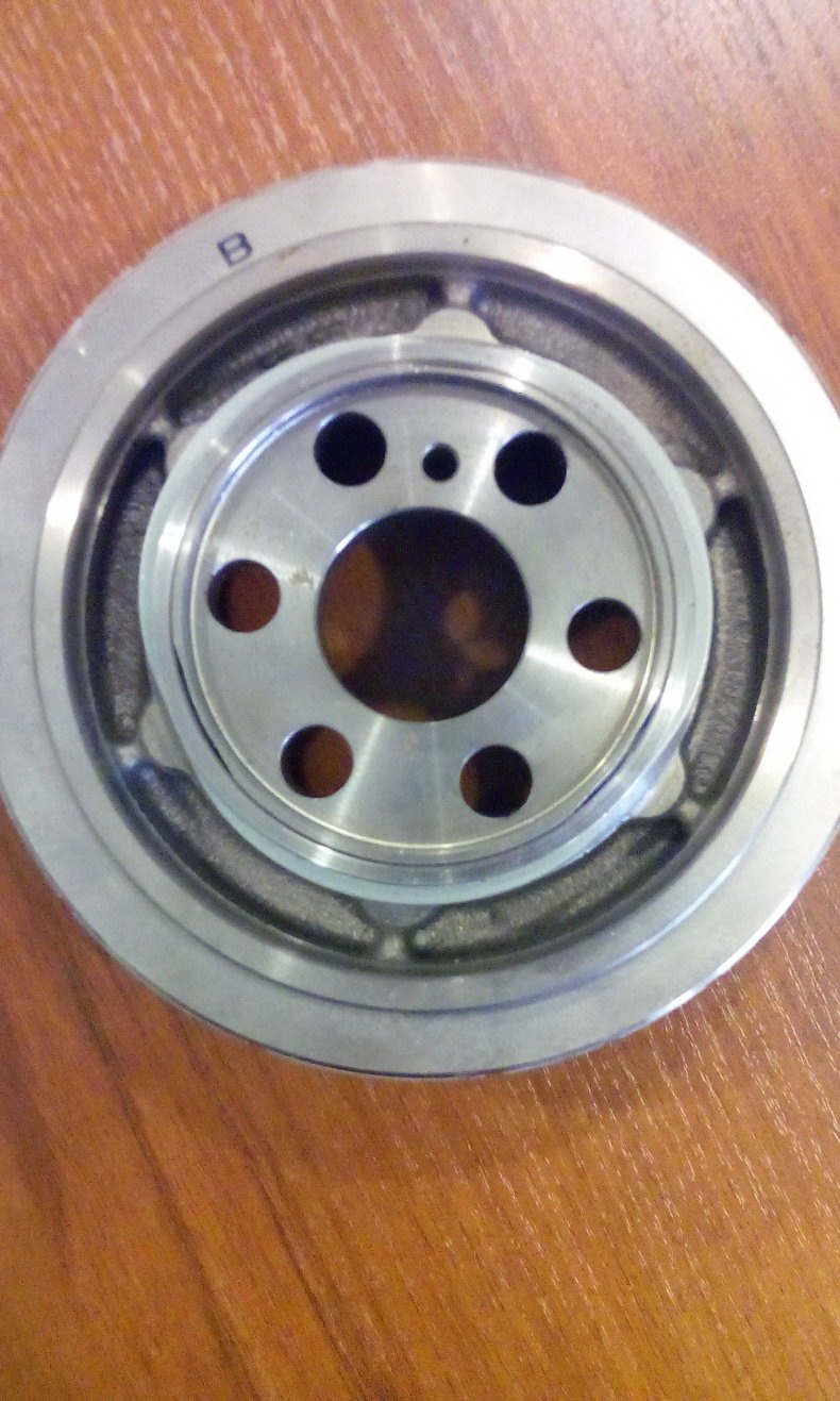

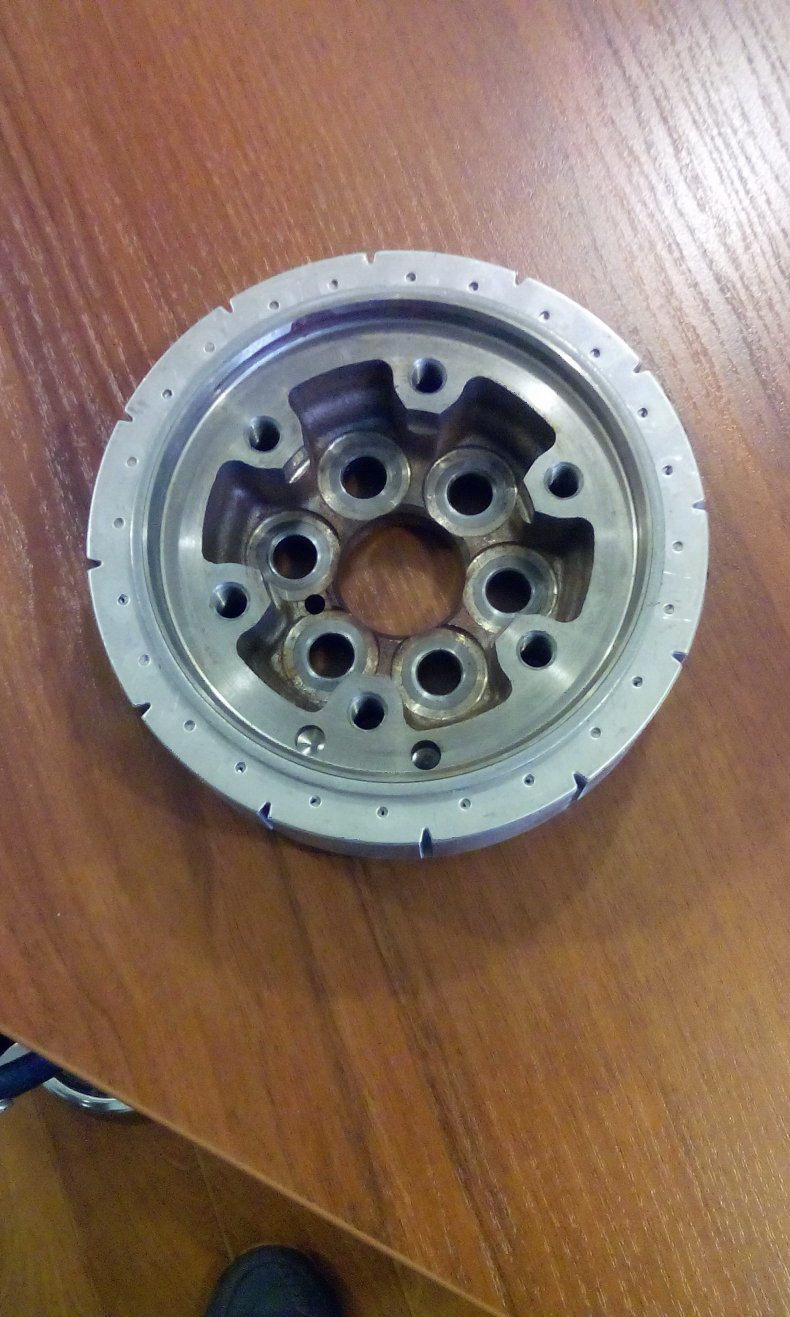

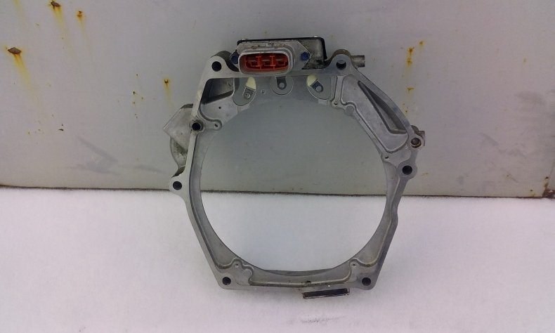

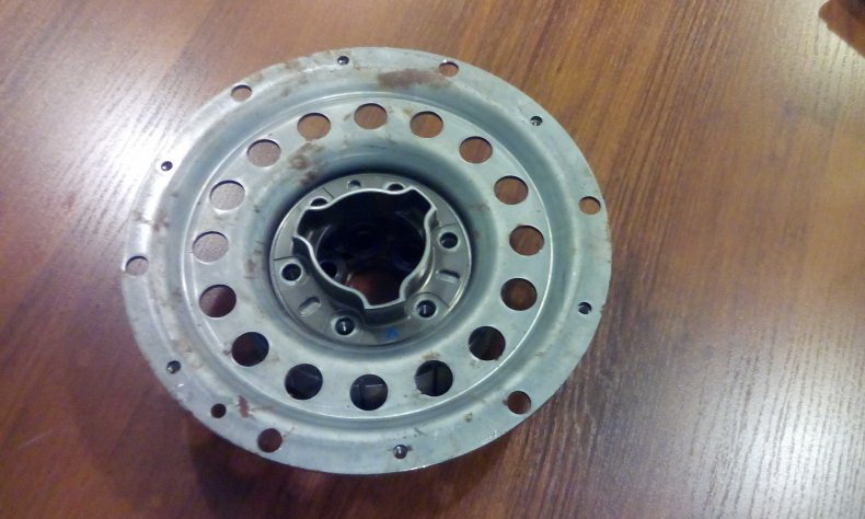

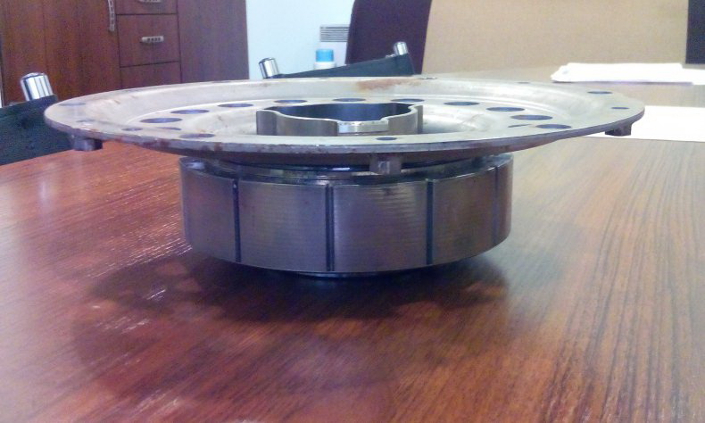

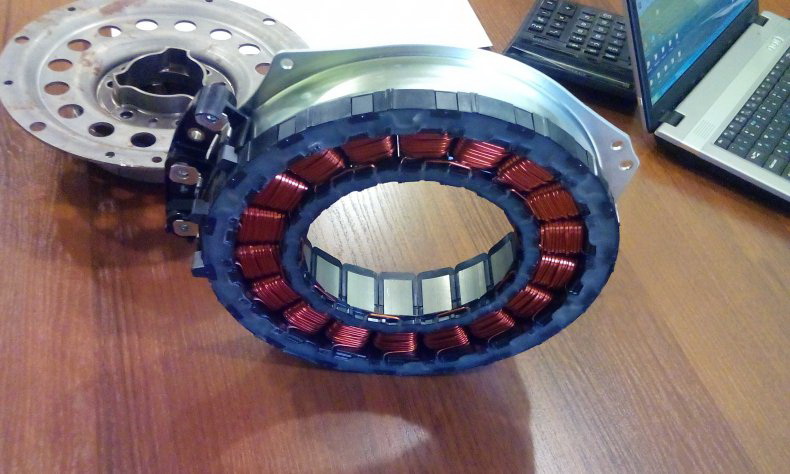

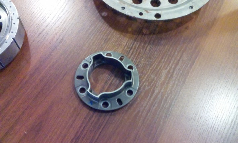

...немного подробностей по мотору:
Ротор - 164.3х36(38) (Д.нар. х ширина по железу с магнитами),12 полюс.
Статор - 166.2х253х36 (Д.внутр. х Д.нар. х ширина по железу),18 полюс.
Общие габариты без алюминиевого корпуса - 300х65
Точный вес элементов и мотора в сборе уточню позже.
Мощность 10кВт/1500об.,момент 78Нм/1000об.
Напряжение батарей 100.8 - 144 В (первое и второе поколение модели)
Емкость батареи около,или чуть больше 1 кВт,но может отдавать до 35-40кВт.
И немного фото:
алюм.корп.01.jpg [ 57.35 КБ | Переглядів: 34693 ]
алюм.корп.02.jpg [ 60.16 КБ | Переглядів: 34693 ]
алюм.корп.03.jpg [ 62.1 КБ | Переглядів: 34693 ]
перех.флан.01.jpg [ 89.55 КБ | Переглядів: 34693 ]
перех.флан.02.jpg [ 92.82 КБ | Переглядів: 34693 ]
перех.флан.сб..jpg [ 94.65 КБ | Переглядів: 34693 ]
#31108Повідомлення 16 груд 2016, 10:04
...ещё немного...
ротор 01.jpg [ 256.22 КБ | Переглядів: 34692 ]
ротор 02.jpg [ 258.46 КБ | Переглядів: 34692 ]
ротор 03.jpg [ 80.21 КБ | Переглядів: 34692 ]
ротор с флан..jpg [ 86.78 КБ | Переглядів: 34692 ]
статор 01.jpg [ 224.64 КБ | Переглядів: 34692 ]
статор 02.jpg [ 111.94 КБ | Переглядів: 34692 ]
