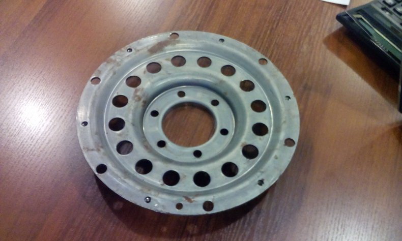

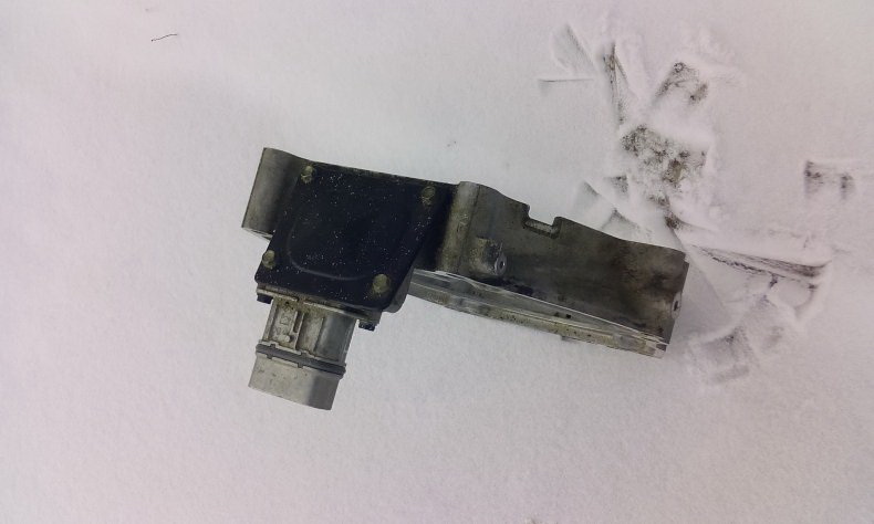

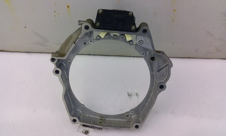

...немного подробностей по мотору:
Ротор - 164.3х36(38) (Д.нар. х ширина по железу с магнитами),12 полюс.
Статор - 166.2х253х36 (Д.внутр. х Д.нар. х ширина по железу),18 полюс.
Общие габариты без алюминиевого корпуса - 300х65
Точный вес элементов и мотора в сборе уточню позже.
Мощность 10кВт/1500об.,момент 78Нм/1000об.
Напряжение батарей 100.8 - 144 В (первое и второе поколение модели)
Емкость батареи около,или чуть больше 1 кВт,но может отдавать до 35-40кВт.
И немного фото:
алюм.корп.01.jpg [ 57.35 КБ | Переглядів: 35099 ]
алюм.корп.02.jpg [ 60.16 КБ | Переглядів: 35099 ]
алюм.корп.03.jpg [ 62.1 КБ | Переглядів: 35099 ]
перех.флан.01.jpg [ 89.55 КБ | Переглядів: 35099 ]
перех.флан.02.jpg [ 92.82 КБ | Переглядів: 35099 ]
перех.флан.сб..jpg [ 94.65 КБ | Переглядів: 35099 ]
