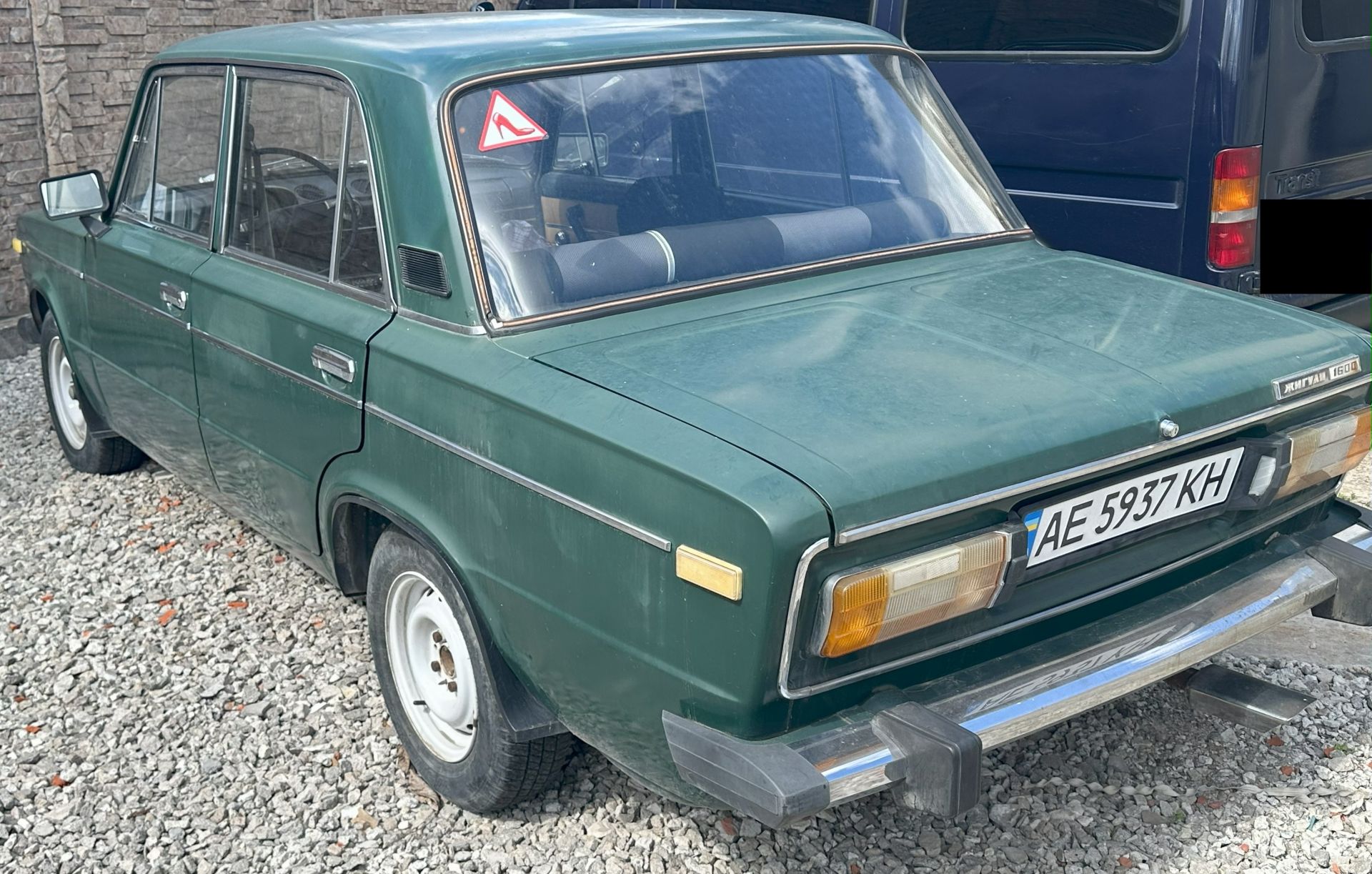

Давно планував,і тепер наважився до створення електромобіля.
За основу береться авто 2106,яке вже є в наявності і крім моєї родини не бачило інших власників з 1977 року(машині 49 років).
Тут кілька критеріїв вибору:
-донор вже в наявності,повністю чистий по документах та номеру кузова і агрегатів
-перша переробка на електроавто,з можливими помилками
-в бензиновому варіанті не економічне зовсім :ups:
-це не єдина машина

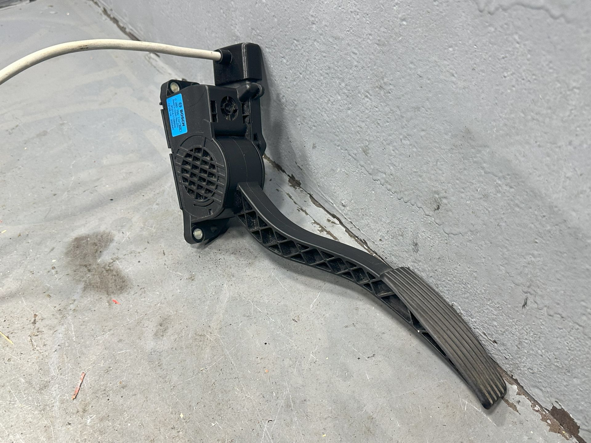

Контроллер Романтика 400А,електронна педаль 21213

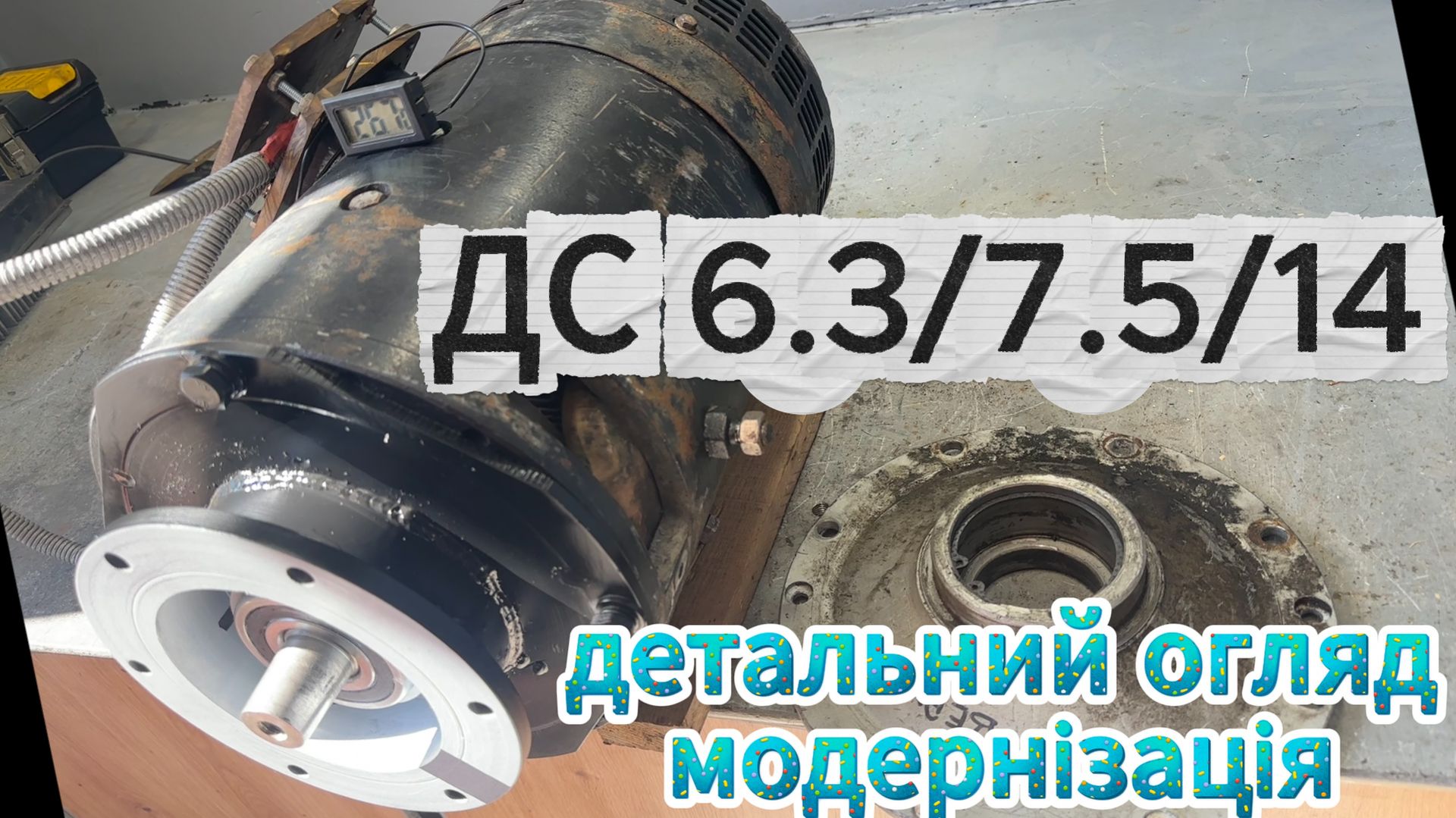

В моторі замінені підшипники,щітки,модернізована передня кришка,деякі роздуми по охолодженню
про це більш детально в відео

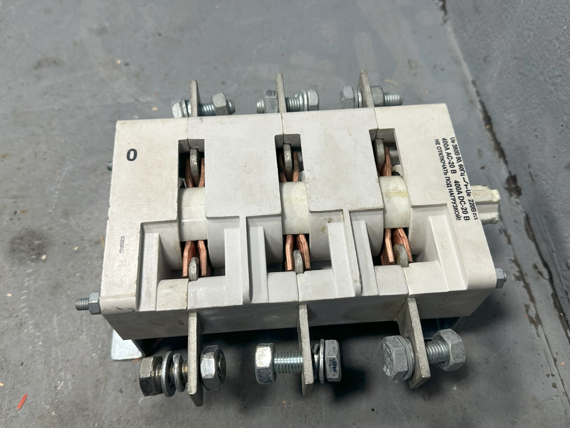

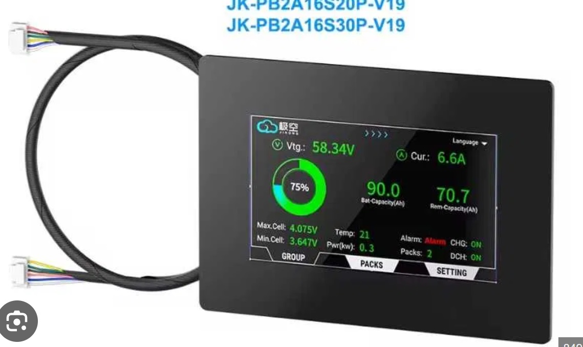

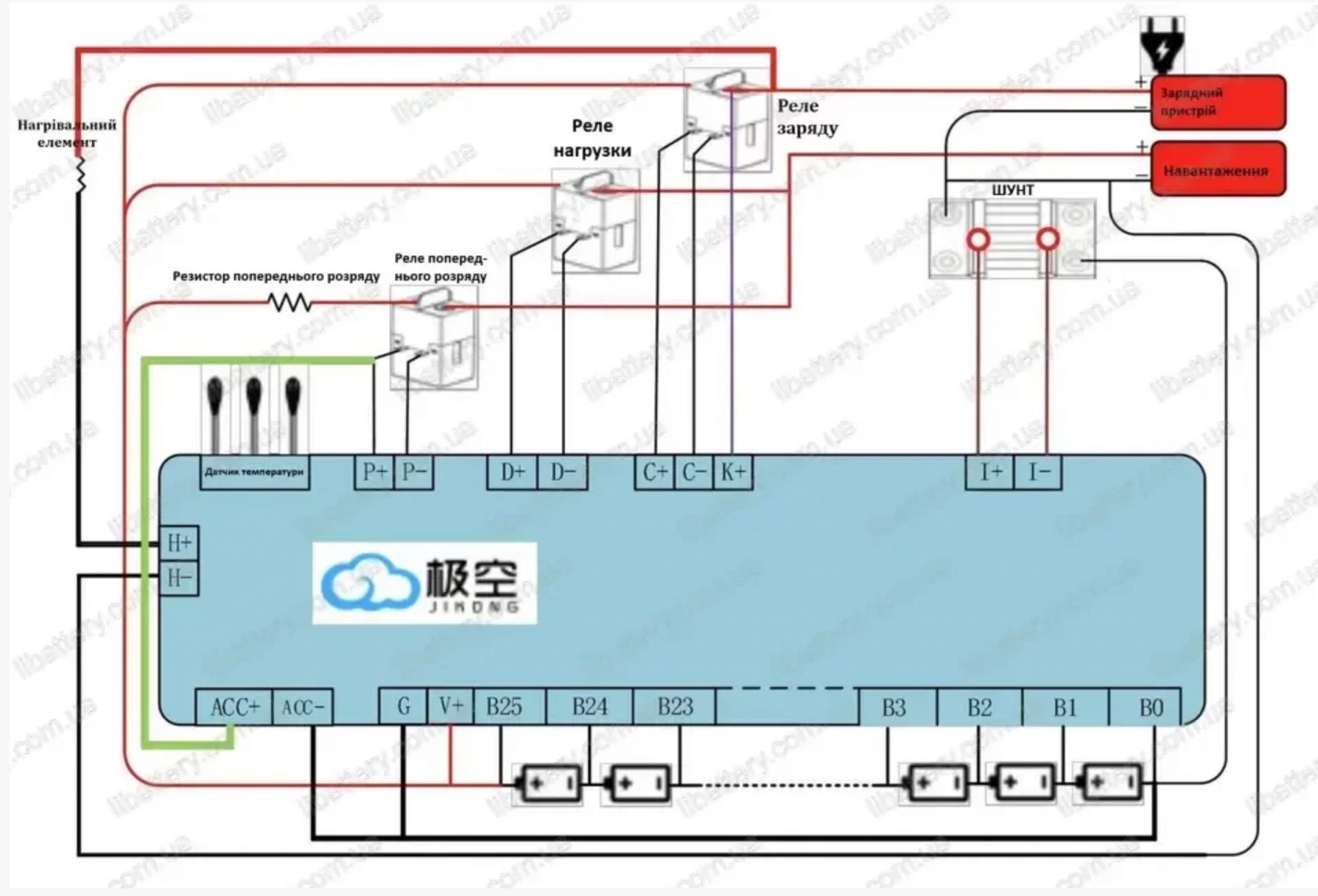

БМС плануюпідключити по "своїй" схемі- силовий контактор(на 500 А) включається при вмиканні запалювання ключем на замку ,при цьому бмс не зможе відключати контактор,коли їй не сподобався вольтаж,а буде тільки вмикати червону лампу на приборній панелі,означає залишився резерв на 20-30 км ходу,це для безпеки на ходу щоб не вимкнулось авто.
також + та - батареї проходитимуть через розривний рубильник на 400А-(для можливості екстреного відключення) та запобіжники,тільки не вирішив номінал,думаю від 200А до 500А
БМС хочу встановити для балансування,та дуже зручного моніторингу напруги батареї,% зарядки,поточного току розряду
1234.jpg [ 195.73 КБ | Переглядів: 6378 ]
12345.jpg [ 142.83 КБ | Переглядів: 6378 ]
12345678.jpg [ 105.09 КБ | Переглядів: 6378 ]
123456.jpg [ 288.37 КБ | Переглядів: 6378 ]

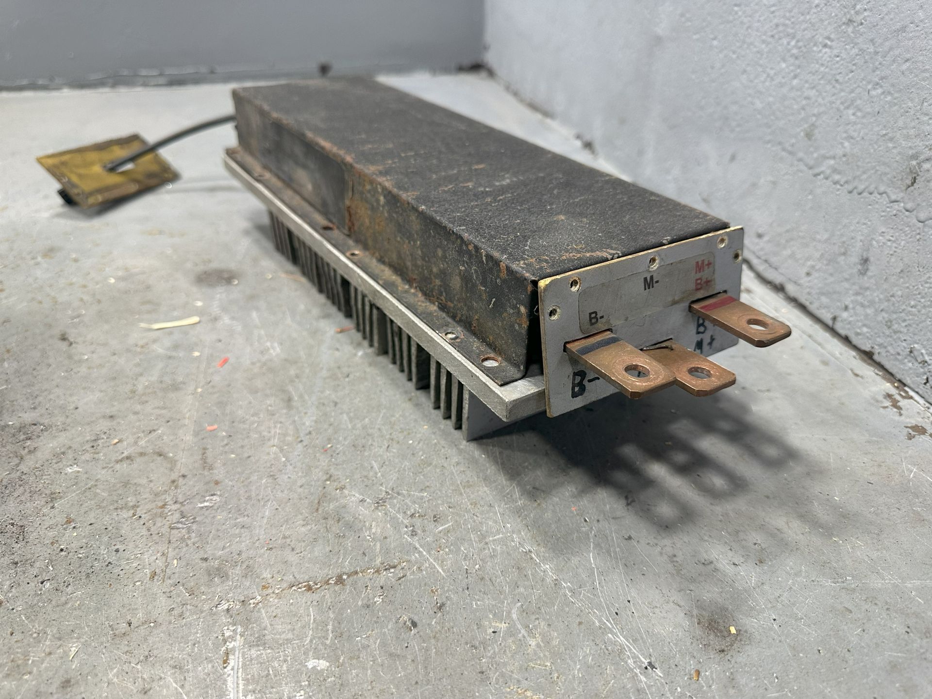

Контроллер Романтика на 400А,може року 2014-2018 випуску,розібрався з підключенням до ПК,завдяки схемах,які відправив розробник
234.jpg [ 406.95 КБ | Переглядів: 6376 ]
2345.jpg [ 461.23 КБ | Переглядів: 6376 ]

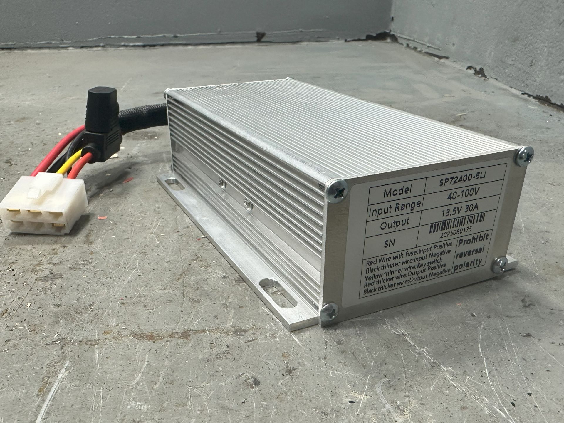

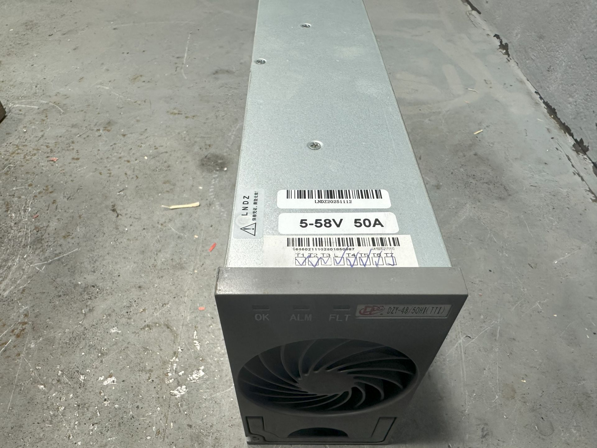

Бортовій системі потрібно живлення на 12 вольт,тож перетворювани 80В до 13.5В будуть пералельно 2 перетворювачі по 30 А кожен
Для зарядки головного аккумулятора хочу застосувати 2 послідовних блока живлення з регулюванням напруги 5-50В, по 50А кожен(2,9 квт) разом вони можуть дати необхідні вольти для літійзалізофосфату (24S= 3.65*24=87,6 вольт) по 43,8 вольт на кожному
загальна потужність зарядки приблизно 5,5 квт
345.jpg [ 457.23 КБ | Переглядів: 6375 ]
3456.jpg [ 358.1 КБ | Переглядів: 6375 ]
