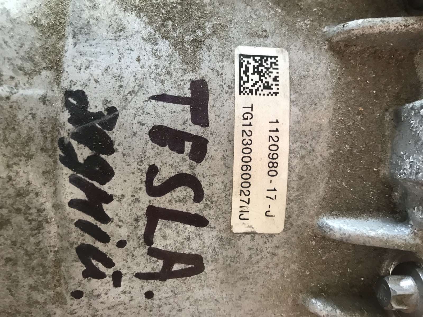

Двигун в мене такий:
изображение_viber_2026-08-30_10-43-57-928.jpg [ 219.05 КБ | Переглядів: 75 ]

Да, але і силова установка від ліфа дорожче виходить, тому я рахував там переплата за Тесла мотор десь 500 дол буде на всьому проекті, але більше можливостей. Мотор потужніший і більше обертів має, що для деяких проектів 140км/год малувато буде, менший розмір і вага. Ну і плюс чарджер від трійки на 11кВт АС вже також працює, а він коштує 100 дол коли від ліфа пдм на 6.6 близько 500 дол.
