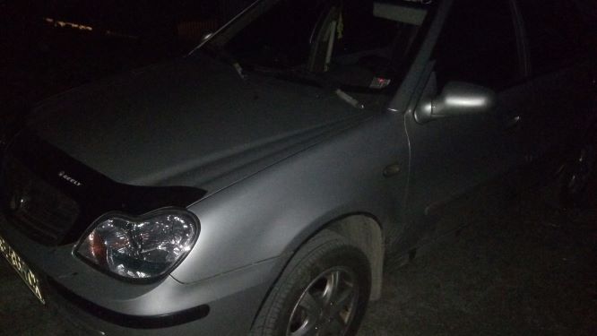

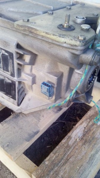

Немного фоток

Кто подскажет, что за датчики?

По датчиками:
Верхнє фото - синій - це датчик обертів/ швидкості.
Нижнє фото - датчик температури.
Точно незнаю, можливо просто термовимикач.
Розпіновку датчика швидкості можна знайти в мануалах по берлінго/саксо.
Мають бути і тут на форумі в відповідній темі.
