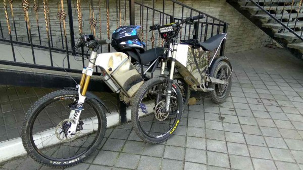

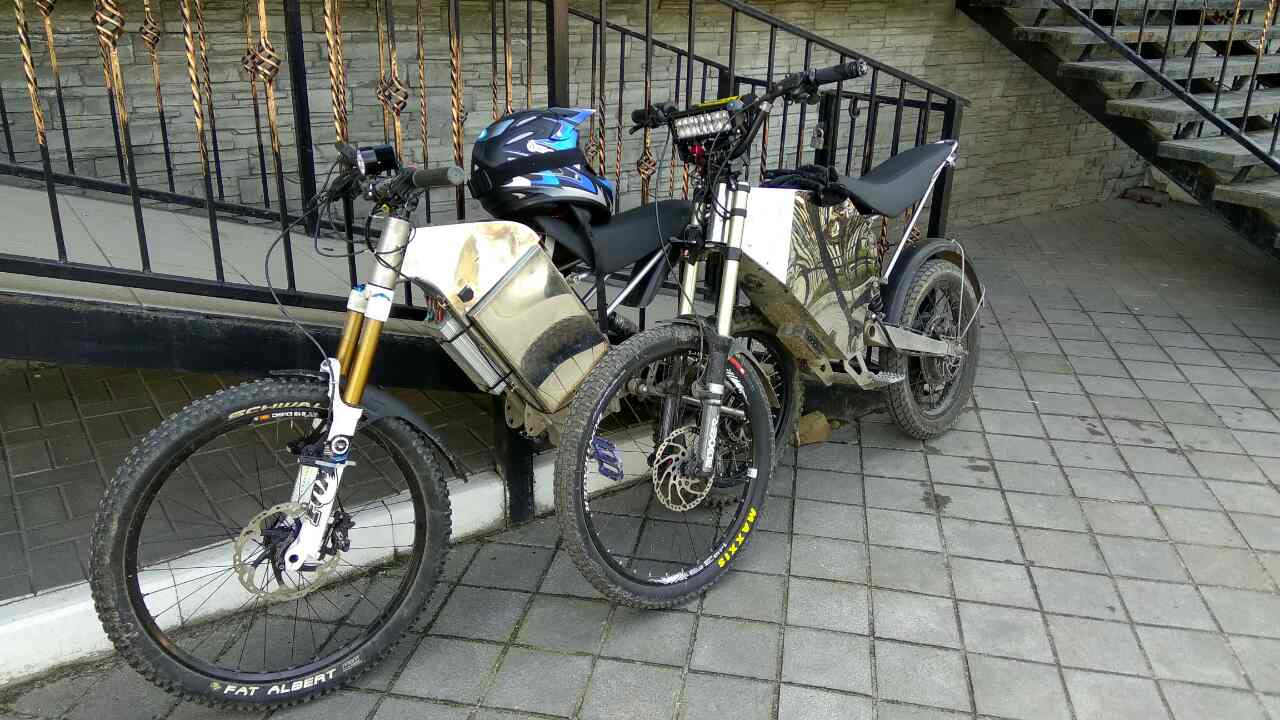

Хочу підтвердити що особисто для мене найкращим матеріалом для виготовлення велорам являється саме нержавійка. Можу підтвердити,що рами з неї краще підлягають всім видам обробки.І ціна на труби в 10 кг велорамі з нержавійки не сильно впливає на кінцевий бюджет виробу.Ось кілька рам з Нерж .виготовлених у моїй майстерні
