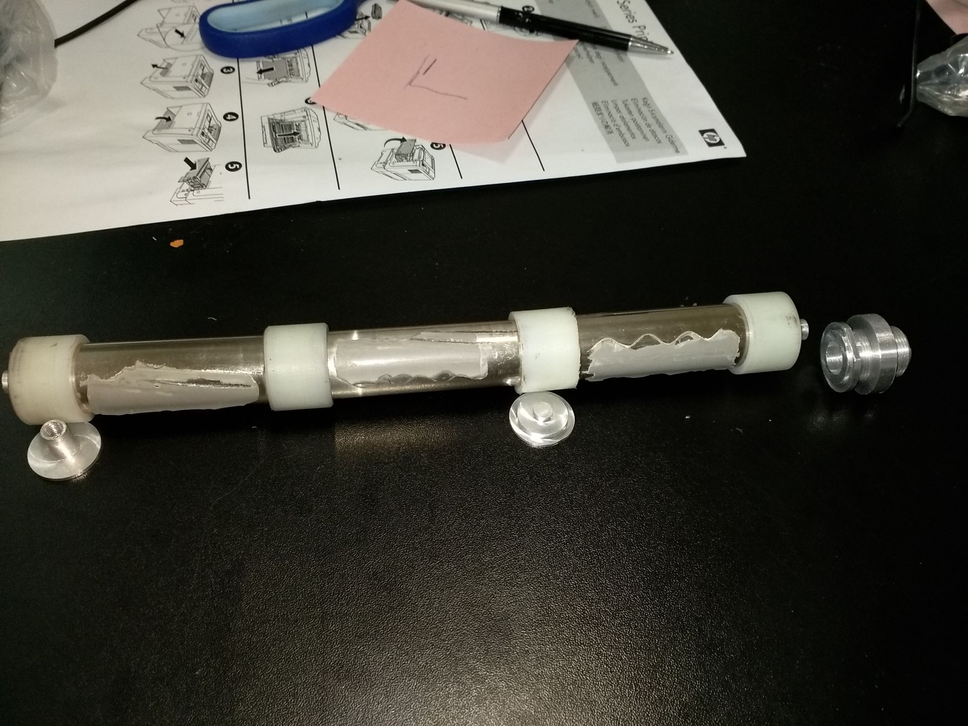

Фотка1
Коментарій до файлу: Фотка1
IMG_20200428_110619.jpg [ 358.4 КБ | Переглядів: 10351 ]

Много точеных деталей при замысловатой их форме (нетехнологично и нет унификации).
Без пружин вы не создадите постоянного долговременного контакта.
У вас вся батарея будет соединена последовательно с емкостью (А/ч.) одного элемента?
