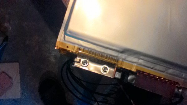

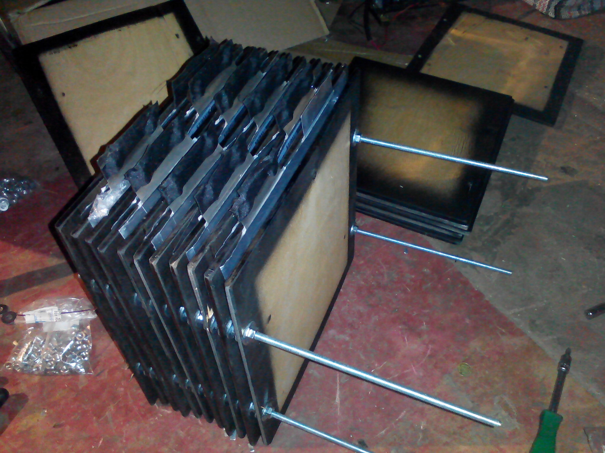

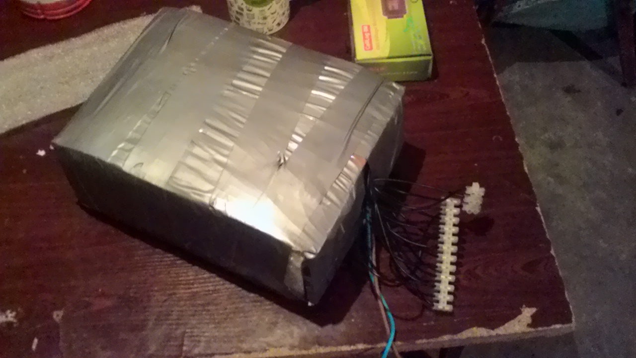

babac, для болтов в лепестках отверстия делал, или прорези ? Или просто краями шайб прижал?
 Заголовок повідомлення: Re: Кооперация по закупке батарей 2015 !
#11306Повідомлення 25 лип 2015, 06:01
Лучше сверлить,ничего сложного нет.Я ставил шайбы и гравера,так надежней.
Потом с двух сторон проложил листы фанеры и обмотал намертво скотчем.Потом завернул в вспененный полиэтилен и еще раз замотал скотчем,только уже армированным.
