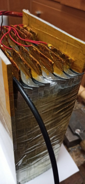

WarFox писав(ла):
Кто-то подскажет от чего пакеты 155х65х8мм могут быть? и где взять можно если что.
ЗображенняЗображення
Похоже на Китайский самопал)

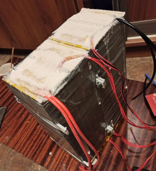

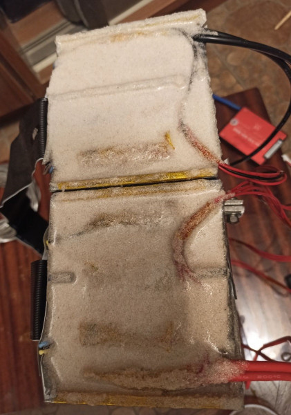

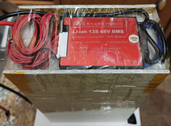

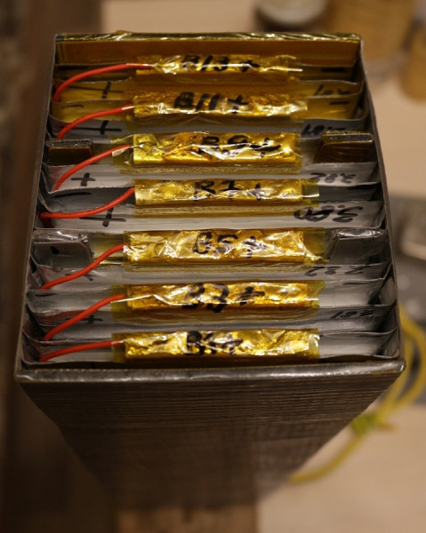

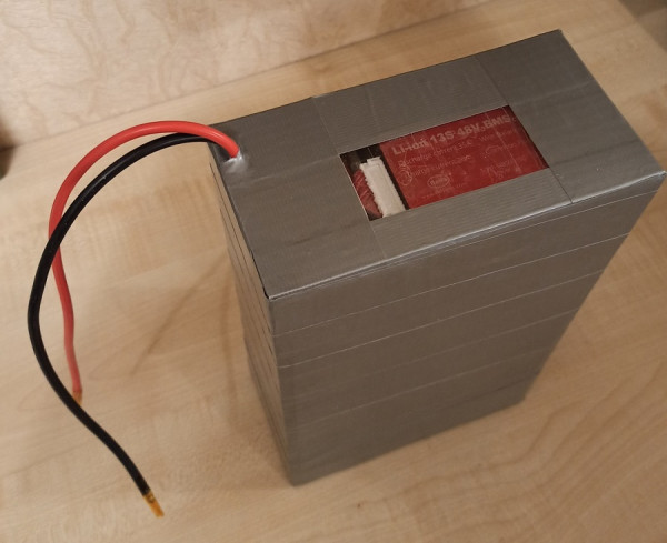

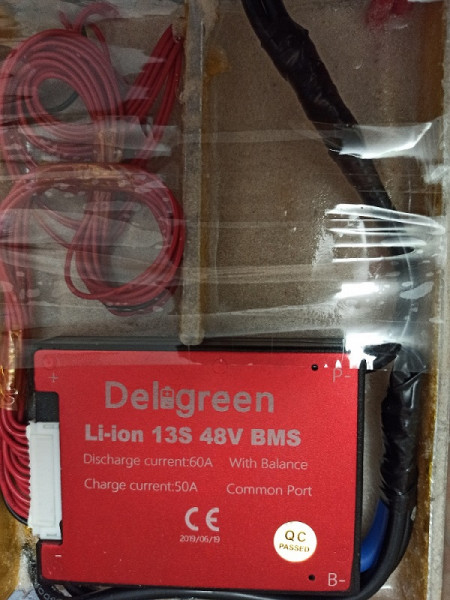

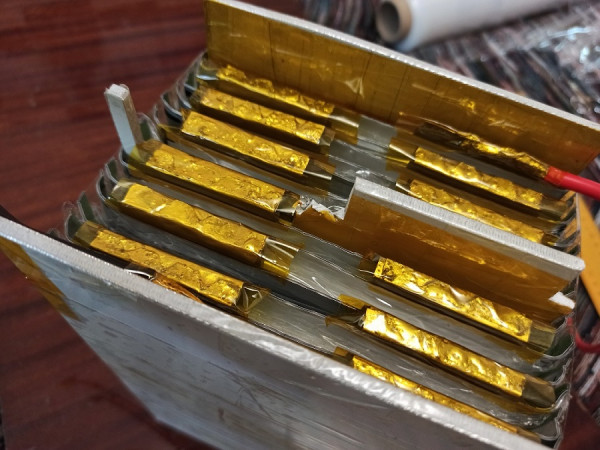

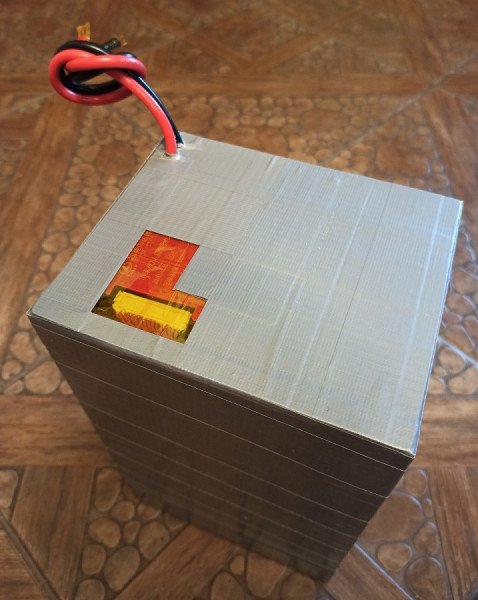

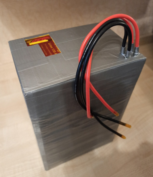

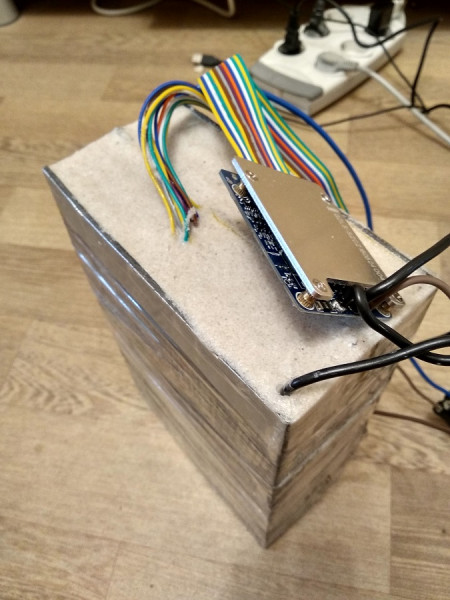

Некоторые фотоки этапов моих сборок (первые три - мой последний акум 60ач 14s: пакеты LG 63е, контакты пайка, залито герметиком диелектрическим, 3 вида выводов- выводы для бмс/для шлейфов под CelLog/для ручной балансировки):

Это всё хорошо, когда в параллели 2, максимум 3 ячейки. А как бы его собрать контакты, если их должно быть штук 30?
 Заголовок повідомлення: Re: Сборка монстров
#117731Повідомлення 21 квіт 2021, 15:31
Я думаю только через переходную плату.
