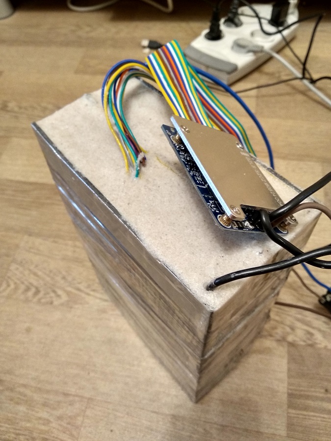

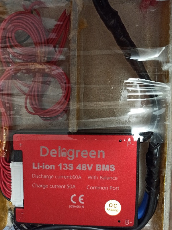

Звідки: Киев, Харьковский р-н

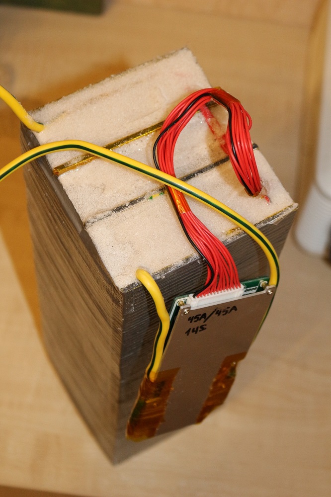

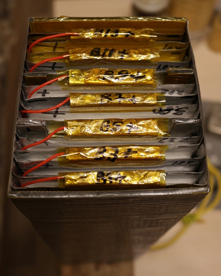

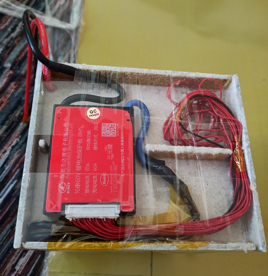

Некоторые фотоки этапов моих сборок (первые три - мой последний акум 60ач 14s: пакеты LG 63е, контакты пайка, залито герметиком диелектрическим, 3 вида выводов- выводы для бмс/для шлейфов под CelLog/для ручной балансировки):
60ah02.jpg [ 281.08 КБ | Переглядів: 4986 ]
60ah01.jpg [ 266.58 КБ | Переглядів: 4986 ]
60ah03.jpg [ 280.93 КБ | Переглядів: 4986 ]
15ah_volt_battery_03.jpg [ 148.1 КБ | Переглядів: 4985 ]
15ah_volt_battery_04.jpg [ 347.25 КБ | Переглядів: 4985 ]
22ah_liion_battery_02.JPG [ 208.93 КБ | Переглядів: 4985 ]
26ah_13s_48V_60a_liion_battery_01.jpg [ 245.58 КБ | Переглядів: 4985 ]
battery_liion_16s_25ah_lg_03.jpg [ 258.02 КБ | Переглядів: 4985 ]
battery_liion_16s_25ah_lg_01.jpg [ 168.49 КБ | Переглядів: 4985 ]
battery_liion_16s_25ah_lg_04.jpg [ 208.88 КБ | Переглядів: 4985 ]
pered_zalivkoy_germetika.JPG [ 217.49 КБ | Переглядів: 4985 ]
IMG_20180725_080552_HDR.jpg [ 198.98 КБ | Переглядів: 4985 ]
15ah_volt_battery_05.jpg [ 128.96 КБ | Переглядів: 4985 ]
26ah_13s_48V_60a_liion_battery_04.jpg [ 187.22 КБ | Переглядів: 4985 ]
