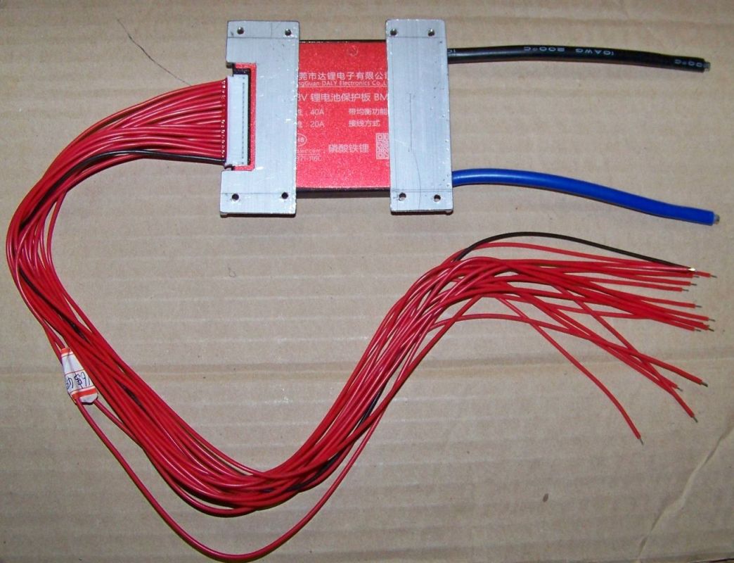

#121621Повідомлення 04 вер 2021, 20:49
Дякував (ла) 16 Подякували 69
Поскольку БМС от сработанного аккумулятора использовал при сборке акума-лифера 20 а-час (viewtopic.php?f=46&t=4315&start=15), то была куплена БМС 48 в 40 ампер.
Крепеж для БМС изготовил из куска дюралевого карниза валявшегося на балконе.
КарнизКреп.jpg [ 46.32 КБ | Переглядів: 13611 ]
БМС01.jpg [ 119.55 КБ | Переглядів: 13611 ]
