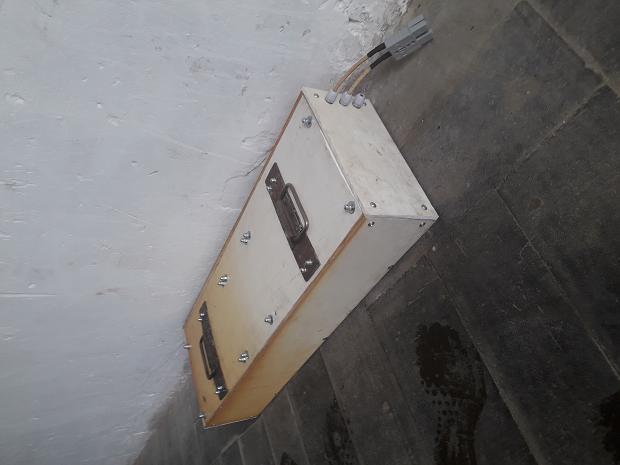

-малая батарея - 4 кВтхч при 37А/ч 30s NMC, вес 30-35кг+-,
malaAKB.jpg [ 37.93 КБ | Переглядів: 5935 ]
(e-golf «распараллелено» банки) Rвнутр=0.0007(Ом)х30штук=0,021 Ом;
Эта АКБ штатно всегда будет в гараже лежать, от солнца заряжаться. Есть СБ на 500Вт+ реальной генерации - даровых, некондиционных СБ панелей с трещинами и без алюминиевых рамок, так меньше вероятность покражи СБ с гаражной крыши (по шильдам 11шт. по 43Вт +1 шт. 550Вт). Даже такая СБ +АКБ батарея сделает до 50% годовой зарядки авто, бесплатной и автономной.

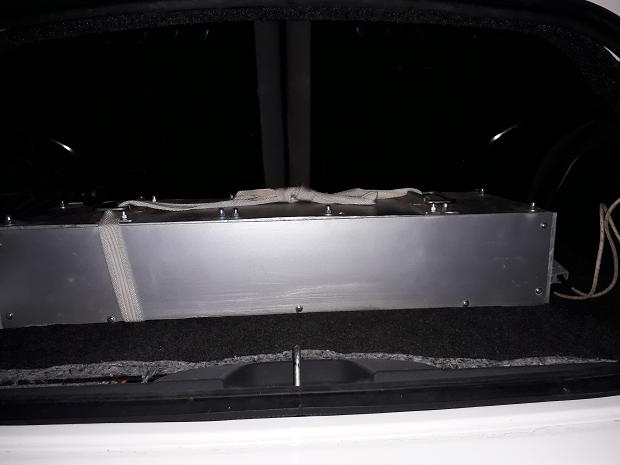

2.) Положить в багажник и закрепить малую АКБ
малаАКБ в багажнику.JPG [ 37.93 КБ | Переглядів: 5935 ]
(заряжена всегда от солнца до максимум120В - допустимый максимум DC/DC от СБ на АКБ);
3.) «Вщелкнуть» раз`ем межбатарейный, при минимальном остаточном напряжении хранения основной АКБ (110В) - идет подзаряд основной АКБ от «зарядника» штатного из розетки и одновременно «перелив» энергии из дополнительной АКБ в основную. Постоять в гараже, около гаража 10 минут (осмотр авто в дорогу, уравнивание батарей по напряжению) .

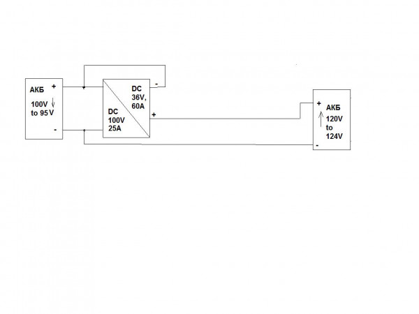

Если нет задачи «забирать с собой» дополнительную батарею физически, а только энергию из нее выбрать, то варианты такие вижу:
Про «перелив» электрической энергии из одной АКБ в другую, при большущих разностях в напряжениях в «левой части схемы» (АКБ на любое напряжение в диапазоне от 60В до 380В) в «правую часть» (АКБ на любое напряжение от 60В до 380В) в одну сторону – «слева на право» по схеме:
универсал.JPG [ 60.44 КБ | Переглядів: 5942 ]
Работа схемы описана в видео
на 7 минуте 25 секунде - старт и до 8:40 обговаривается описание работы схемы подходящей для нашего случая.
Для малых разностей напряжений между АКБ и если, для примера, от АКБ в 100В (на старте) вверх переносим в АКБ 120В (на старте), то задействуем DC/ DC или БП из «телеком-семейства», который умеет запустится от DC 95B и с выходом регулируемым до 36В и по току регулируемым СС/СV, тогда схема такова будет (вольтодобавка):
вольтодобавка.JPG [ 31.72 КБ | Переглядів: 5942 ]
Перелив энергии идет током максимально возможным на выходе DC/ DC преобразователя.
По окончанию процесса будет например: 95В в АКБ «доноре», в «акцепторе» - 124В.

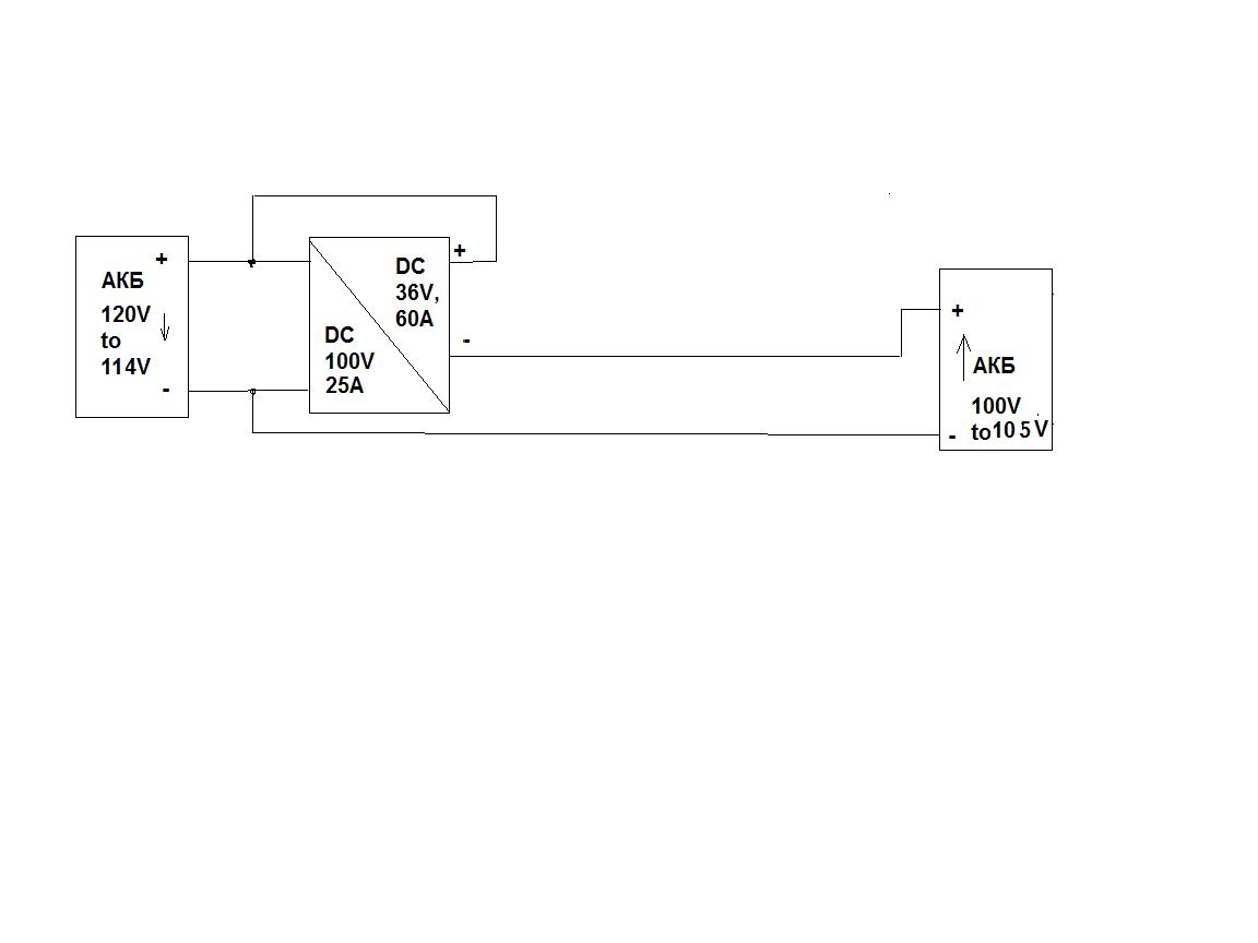

Если вниз переносить нужно то схема (вольтоотбавка):
вольтоотбавка.JPG [ 31.63 КБ | Переглядів: 5942 ]
Если, для примера, от АКБ в 120В (на старте) вниз переносим в АКБ 100В (на старте)
По окончанию процесса будет например: 114В в АКБ «доноре», в «акцепторе» - 105В.

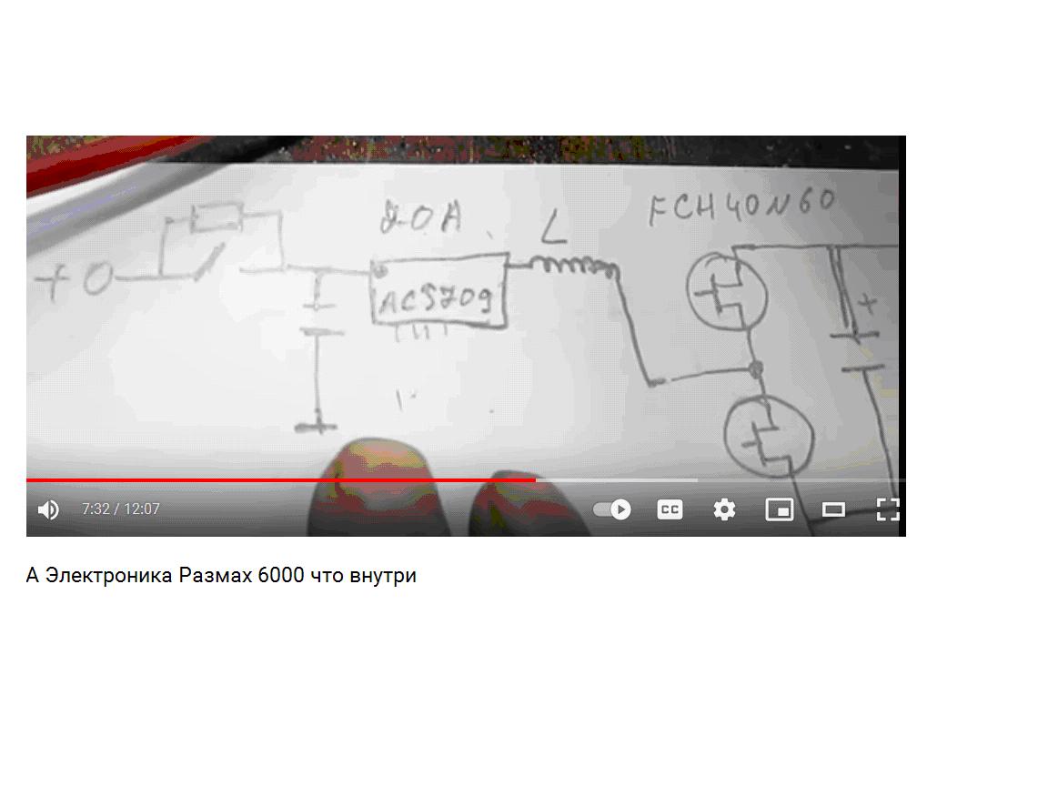

Стояла такая задача при поездке с батарейным прицепом. Сложность была в том что в прицепе стояли ионы 24s, а в машине фосфаты 30s. Естественно уровни не совпадали. Сначала хотел городить систему балансировки уровней на основе ШИМ контроллера для ДС мотора. Но времени было мало, и я решил рулить в ручном режиме. Логика такая: если в батарее авто вольтаж больше чем в батарее прицепа, то питание идёт только с батареи авто. Как только напряжение батарей уравниваются, то в параллель к батарее авто подключается через автомат батарея прицепа. Токи перетекания минимальные, но приходится следить и включать автомат в ручном режиме.

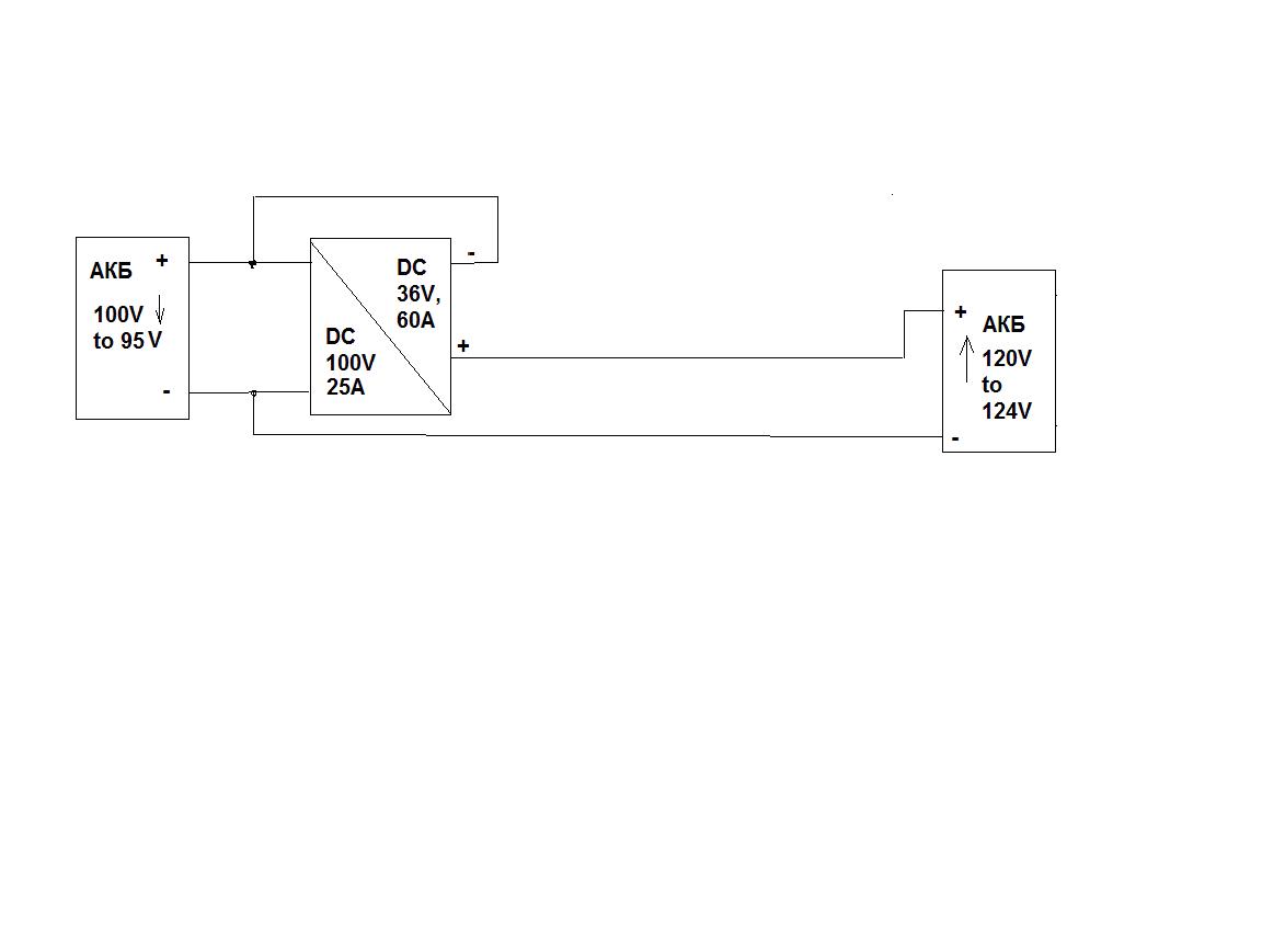

схема перелива энергии из одной АБ в другую. Испытания проведены, результат положительный.
