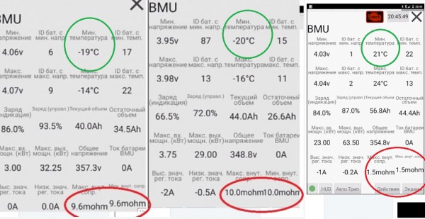

по опыту с форума электромобиля I-MIEV стало известно:
при -20С внутр.сопрот. доходит до 10мОМ
при +20 внутр.сопрот. где-то 1,5мОм
при -20С в батареи, 10квт(30А 330в) на колесах: 10мОм*88ячеек*30а*30а=800ватт тепловыделения батареи
15квт :10/1000*88*45а*45а=1800ватт тепловыделения батареи
20квт : 10/1000*88*60а*60а=3100ватт тепловыделения батареи
30квт: 10/1000*88*90*90=7квт тепла ввб
присутствует ограничение мощности от минусовой температуры
при +20с и нагрузке 63Квт
63500ватт/354,8вольт=178ампер течет через ввб ,при внутрен сопротивл 1,5мОм/ячейку 88ячеек=0,132Ом
потери на нагрев P=R*I*I 0,132ОМ*178а*178а=4182ватта выделяет тепла сама батарея(4,1Квт)
serjlong писав(ла):
50 ватт мощности инфракрасной пленки хватает, чтобы поднять температуру батареи в фанерном ящике с отрицательной до +25С*, 380 ватт, в летнюю жару?
может 380 ватт тепла всеже терпимо если применить терморегуляцию с вентиляцией
внутренее сопротивление.jpg [ 228.48 КБ | Переглядів: 10101 ]
