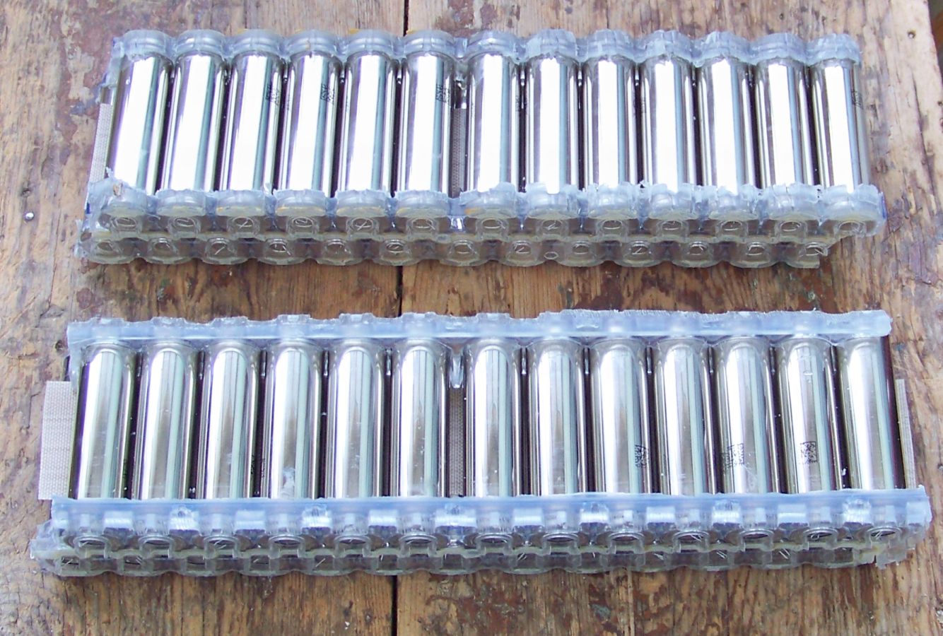

Маю два блоки з акумуляторів, думаю як з них зробити акумулятор для контролера 48 вольт 14 ампер. Формат кожного блоку 2s13p. Напруга на всіх банках однакова 3,37 вольта. Напруга відсічення контролера 41 вольт. Чи потрібно додати елементи до формату 4s14p? З літій-іоном поки що справ не мав, весь транспорт на залізофосфаті.

Щоб не переробляти і не тулити інші акумулятори я б залишив як є 13S. З'єднати два блоки паралельно і все. При відсічці контролера 41В на акумуляторах буде 3,15В. Якщо ємності вистачає то буде норм. Верхня межа буде 54,6В при заряді до 4,2В. При заряді до 4,1В буде 53,3В, що значно краще для акумуляторів.
Якщо є можливість і бажання підняти напругу, можна 14S i 15S замутити. Ви ж не будете до відсічки їздити. Менше 3В акумулятори краще не розряджати, да і запасу ємкості там вже нема, а на життя впливає.
Якщо ставити БМС, то дивитись наскільки комірок є БМС.
