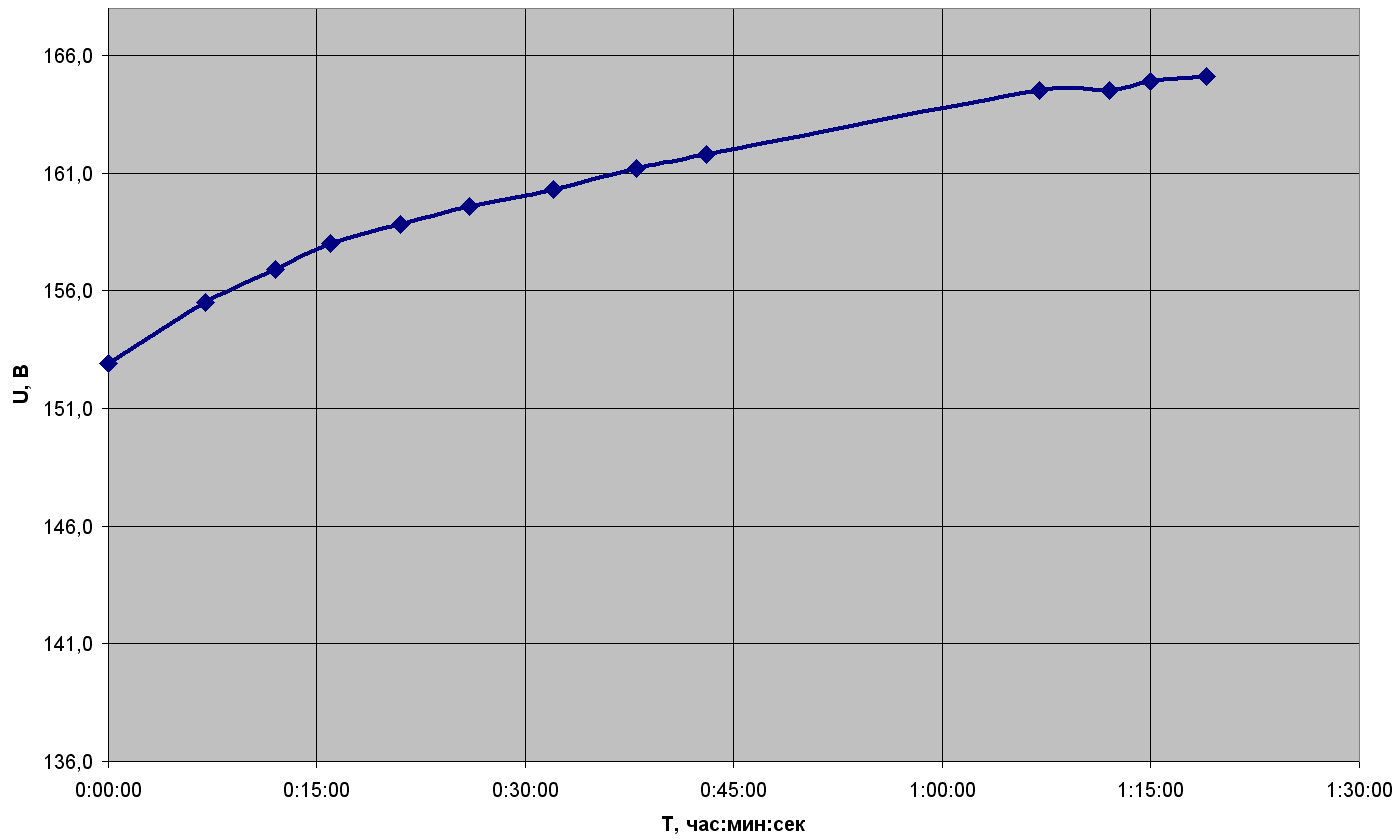

Вчера, возвращаясь домой на электробусике ВячеславаМ записывали подъём напряжения во время зарядки Лифовских консервов. Батарея была разряжена примерно на 2/3. Ток до 1:13 был 90А, потом резко уменьшился до 60А за счёт настройки зарядных блоков.
Последовательно 40 ячеек по 3 в параллели. По счётчику зарядили ровно 20кВт*ч. Масштаб графика по напряжению выбран в рабочих пределах работы батареи 136 - 168В.

 Заголовок повідомлення: Re: Консервы из под Nissan Leaf
#19594Повідомлення 20 бер 2016, 13:23
Звідки: Волынь
Дякував (ла) 9 Подякували 2
Мій електротранспорт: электровел+еl-VAZ 2109+Рено Флюенс ZE
Хочу електротранспорт: BMW X5-с двумя эл.двигателями и контролерами от Пыжика Григория
Наверное произошла опечатка Последовательно 20 ячеек по 3 в параллели
#19596Повідомлення 20 бер 2016, 14:04
Может, не ячеек, а 20 консервов по 3 в параллель? А ячеек 240.
