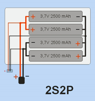

А чому там три контакти? Третій контакт для чого? Балансир підключати?

Два плюса и минус.

ЧУШЬ! Средний провод действительно для балансировки. И он не силовой. Начнёте с него брать большой ток - спалите контакт.

Никто и не говорит что он силовой.Но это же плюс? Почему же чушь?

Третий контакт одновременно и минус и плюс, так как это средняя точка соединения банок.
На него подведена довольно толстая шина, такая же как и плюсовому и минусовому контакту, но большой ток с него конечно же лучше не брать.

Не пойму, балансир для лифовских акб нужен или нет, если в них уже есть плата контроля и балансировки?

А все, извинете за глупый вопрос, уже понял что это просто вывод)

Нужен конечно, внутри банки нет никакой платы балансировки.
Балансировка расположена в отдельном блоке

Может где-то уже обсуждалось - к чему подключен средний вывод М4?

Обсуждалось. К среднй точке сборки 2p2s.

Сколько навскидку А можно безопасно тянуть с єтого вьівода? Имею ввиду НЕ для тяги, для относительно слаботочньіх вспомогательньіх устройств.

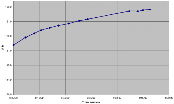

Вчера, возвращаясь домой на электробусике ВячеславаМ записывали подъём напряжения во время зарядки Лифовских консервов. Батарея была разряжена примерно на 2/3. Ток до 1:13 был 90А, потом резко уменьшился до 60А за счёт настройки зарядных блоков.
Последовательно 40 ячеек по 3 в параллели. По счётчику зарядили ровно 20кВт*ч. Масштаб графика по напряжению выбран в рабочих пределах работы батареи 136 - 168В.
T5комби.png [ 14.39 КБ | Переглядів: 10176 ]
 Заголовок повідомлення: Re: Консервы из под Nissan Leaf
#19594Повідомлення 20 бер 2016, 13:23
Звідки: Волынь
Дякував (ла) 9 Подякували 2
Мій електротранспорт: электровел+еl-VAZ 2109+Рено Флюенс ZE
Хочу електротранспорт: BMW X5-с двумя эл.двигателями и контролерами от Пыжика Григория
Наверное произошла опечатка Последовательно 20 ячеек по 3 в параллели
#19596Повідомлення 20 бер 2016, 14:04
Может, не ячеек, а 20 консервов по 3 в параллель? А ячеек 240.
