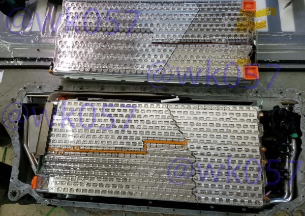

После разборки оказалось, что один модуль аккумулятора содержит 516 ячеек. Всего в батарее оказалось 8256 ячеек. Это на 16% больше, чем в предыдущих батареях емкостью 85/90 кВт*ч.
«Они (компания Tesla Motors — прим. ред.) добавили несколько новых рядов ячеек в модуль. Но что о слухах относительно охлаждения? Да, разработчики действительно обновили систему, но здесь нет экзотики. В новых модулях просто сделали два более коротких и тонких контура охлаждения. Таким образом, охладителю не приходится обходить слишком много ячеек перед выходом», — заявил Хьюз в своем блоге.
T1.jpg [ 569.44 КБ | Переглядів: 13093 ]
Он также показал разобранную старую (вверху) и новую (внизу) батареи на 85 кВт*ч и 100 кВт*ч соответственно. По словам Хьюза, у новинки 98,4 кВт*ч оперативной емкости и буфер на 4 кВт*ч, что дает общую емкость в 102,4 кВт*ч.

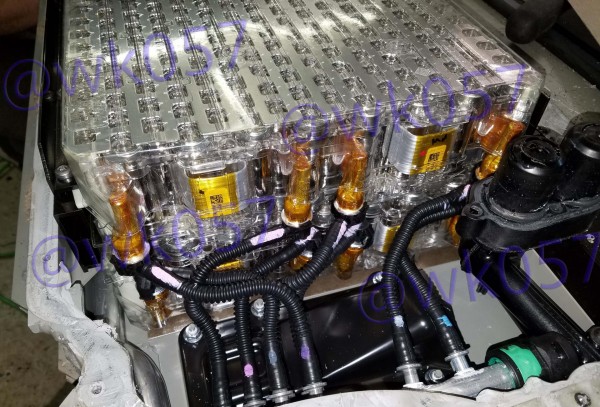

Архитектура батареи действительно претерпела значительные изменения, но внешне аккумулятор остался практически таким-же. С новым приобретением электромобиль Model X P90D, принадлежащий Хьюзу, превратился в модель P100D.
По словам технического директора компании, некоторые ключевые новинки, добавленные в новый аккумулятор, разработаны в полном соответствии с планами развития технологии в Tesla Motors. Именно четкое соблюдение плана и новые технологии позволили компании выпустить Tesla Model 3.
t2.jpg [ 471.01 КБ | Переглядів: 13093 ]

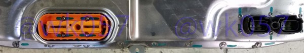

Что касается совместимости, то у батарей нового образца прежняя конструкция коннектора кабеля высокого напряжения, низкого напряжения и коннектора системы охлаждения. Правда, появилось обновленное кольцо, опоясывающее коннектор кабеля высокого напряжения. В целом, новые батареи полностью совместимы с любыми разновидностями Tesla Model S или Tesla Model X.
t3.jpg [ 97.77 КБ | Переглядів: 13093 ]
Правда, коннектор оранжевого цвета можно снять, для того, чтобы заменить на коннектор, совместимый с Tesla Model S. Так что проблемы совместимостью нет — обновленные аккумуляторы подходят для большинства моделей электромобилей от Tesla.
