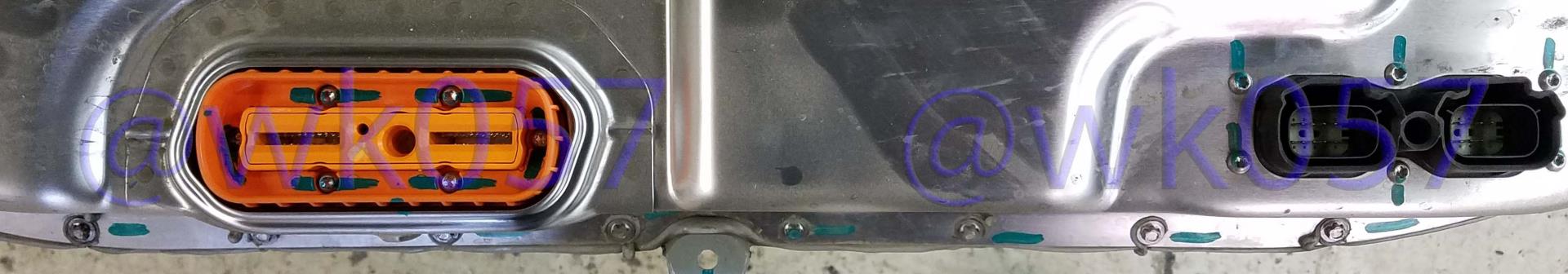

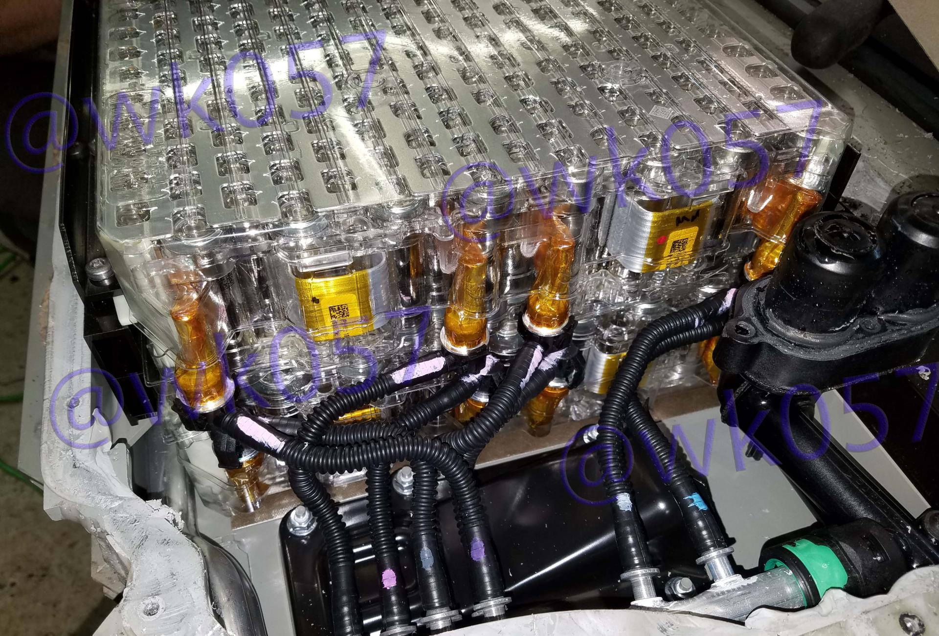

Разбор 100-киловаттчасной батареи Tesla обнаружил новую систему охлаждения и емкость 102 кВт·ч
В мире довольно много людей, которые любят проверять соответствие заявлений производителей различных устройств и систем реальному положению вещей. Один из таких правдолюбцев — владелец электромобиля Tesla Джейсон Хьюз (Jason Hughes). Он первым обнаружил тот факт, что емкость батарей транспортного средства не всегда соответствует заявленным характеристикам. В частности, при разборке батареи на 85 кВт*ч оказалось, что реальная емкость аккумулятора составляет всего 81 кВт*ч с доступной емкостью 77 кВт*ч.

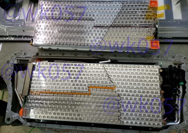

Сейчас Хьюз получил в свое распоряжение новый комплект батарей емкостью в 100 кВт*ч. Этот комплект он незамедлительно разобрал и выяснил, что здесь реальность тоже расходится с заявлениями Tesla Motors. Правда, в этот раз емкость выше обещанного компанией: вместо 100 кВт*ч реальная емкость батареи составила 102,4 кВт*ч.
Хьюз взломал систему управления электропитанием автомобиля, что позволило ему провести ряд манипуляций с аккумуляторами для прояснения их характеристик. Он также стал первым владельцем электромобиля Tesla, кто разобрал представленный компанией в августе 2016 года аккумулятор на 100 кВт*ч. Компания тогда заявила, что плотность размещения элементов в аккумуляторе выше предыдущих моделей, плюс батарея получила несколько улучшений, включая обновленную архитектуру, систему охлаждения и электронные компоненты. Представители компании описали нововведения как «значительные изменения».
После разборки оказалось, что один модуль аккумулятора содержит 516 ячеек. Всего в батарее оказалось 8256 ячеек. Это на 16% больше, чем в предыдущих батареях емкостью 85/90 кВт*ч.
«Они (компания Tesla Motors — прим. ред.) добавили несколько новых рядов ячеек в модуль. Но что о слухах относительно охлаждения? Да, разработчики действительно обновили систему, но здесь нет экзотики. В новых модулях просто сделали два более коротких и тонких контура охлаждения. Таким образом, охладителю не приходится обходить слишком много ячеек перед выходом», — заявил Хьюз в своем блоге.
T1.jpg [ 569.44 КБ | Переглядів: 13968 ]

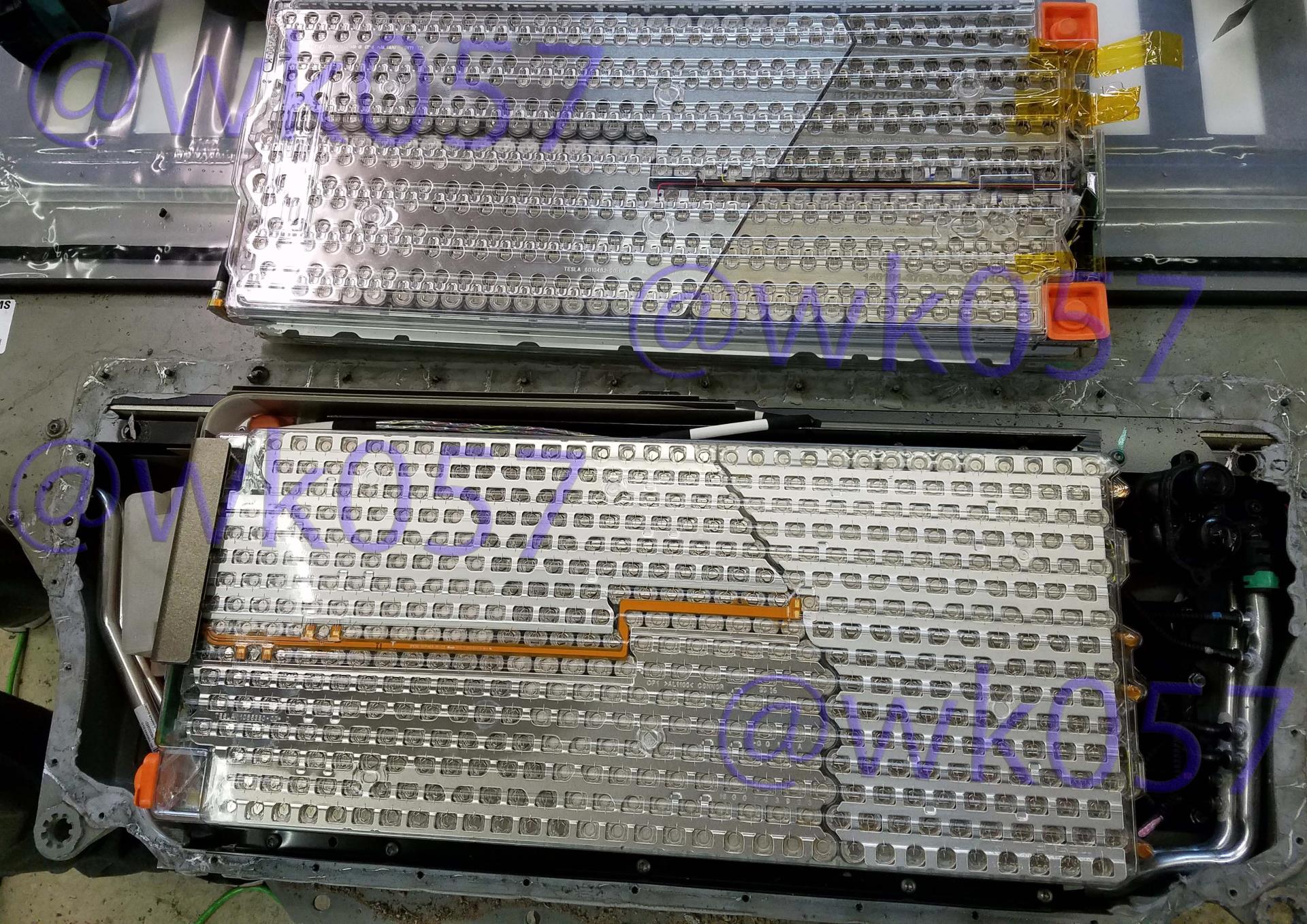

Он также показал разобранную старую (вверху) и новую (внизу) батареи на 85 кВт*ч и 100 кВт*ч соответственно. По словам Хьюза, у новинки 98,4 кВт*ч оперативной емкости и буфер на 4 кВт*ч, что дает общую емкость в 102,4 кВт*ч.
Архитектура батареи действительно претерпела значительные изменения, но внешне аккумулятор остался практически таким-же. С новым приобретением электромобиль Model X P90D, принадлежащий Хьюзу, превратился в модель P100D.
По словам технического директора компании, некоторые ключевые новинки, добавленные в новый аккумулятор, разработаны в полном соответствии с планами развития технологии в Tesla Motors. Именно четкое соблюдение плана и новые технологии позволили компании выпустить Tesla Model 3.
t2.jpg [ 471.01 КБ | Переглядів: 13968 ]

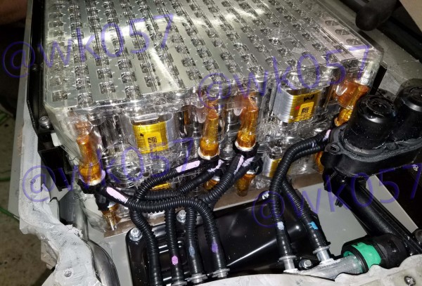

Что касается совместимости, то у батарей нового образца прежняя конструкция коннектора кабеля высокого напряжения, низкого напряжения и коннектора системы охлаждения. Правда, появилось обновленное кольцо, опоясывающее коннектор кабеля высокого напряжения. В целом, новые батареи полностью совместимы с любыми разновидностями Tesla Model S или Tesla Model X.
t3.jpg [ 97.77 КБ | Переглядів: 13968 ]
Правда, коннектор оранжевого цвета можно снять, для того, чтобы заменить на коннектор, совместимый с Tesla Model S. Так что проблемы совместимостью нет — обновленные аккумуляторы подходят для большинства моделей электромобилей от Tesla.

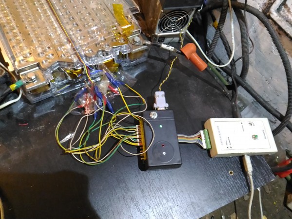

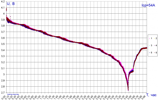

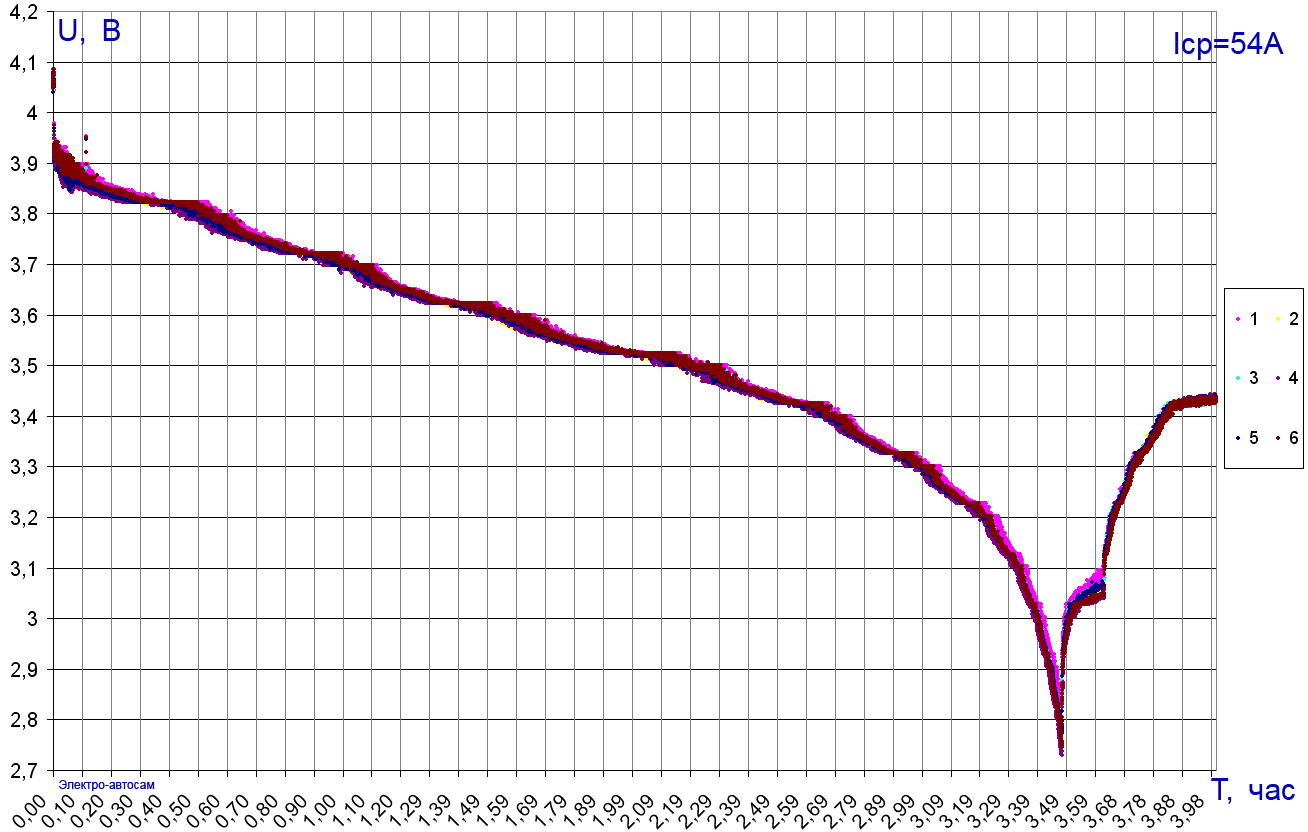

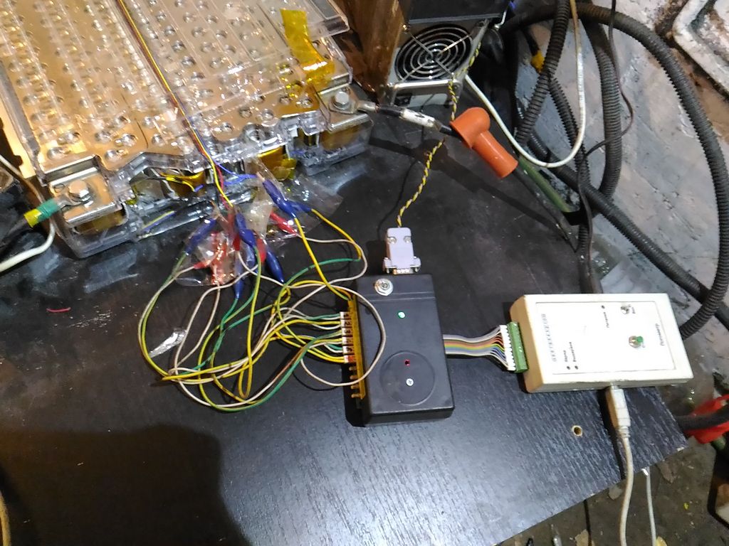

Наконец-то снял разрядный график аккумуляторов Теслы. Средний ток разряда 54А. В конце записалась остановка разрядки и включение зарядки 31,7А.
Сопротивление одного модуля xxP6s составило 2мОм. Порадовало, что ячейки даже в самом конце разряда практически не показали дисбаланса. Явно химия получше, чем в лифовских консервах.
Моё мнение - ниже 3,2В их разряжать не стоит.

Получается разрядка прервалась при 2,7В на ячейке (ах) под нагрузкой без уменьшения тока, т.е. без стабилизации по напряжению? В модуле 85ки (85кВт•ч) 74р.
Благодарю Вадима за проделанную работу! ;)
П.С: до 3В их разряжают без последствий, хотя химия расчитана на разряд до 2,5В. Лучше заряжать до чуть меньшего напряжения ~4,15В, это больше продлит жизнь!

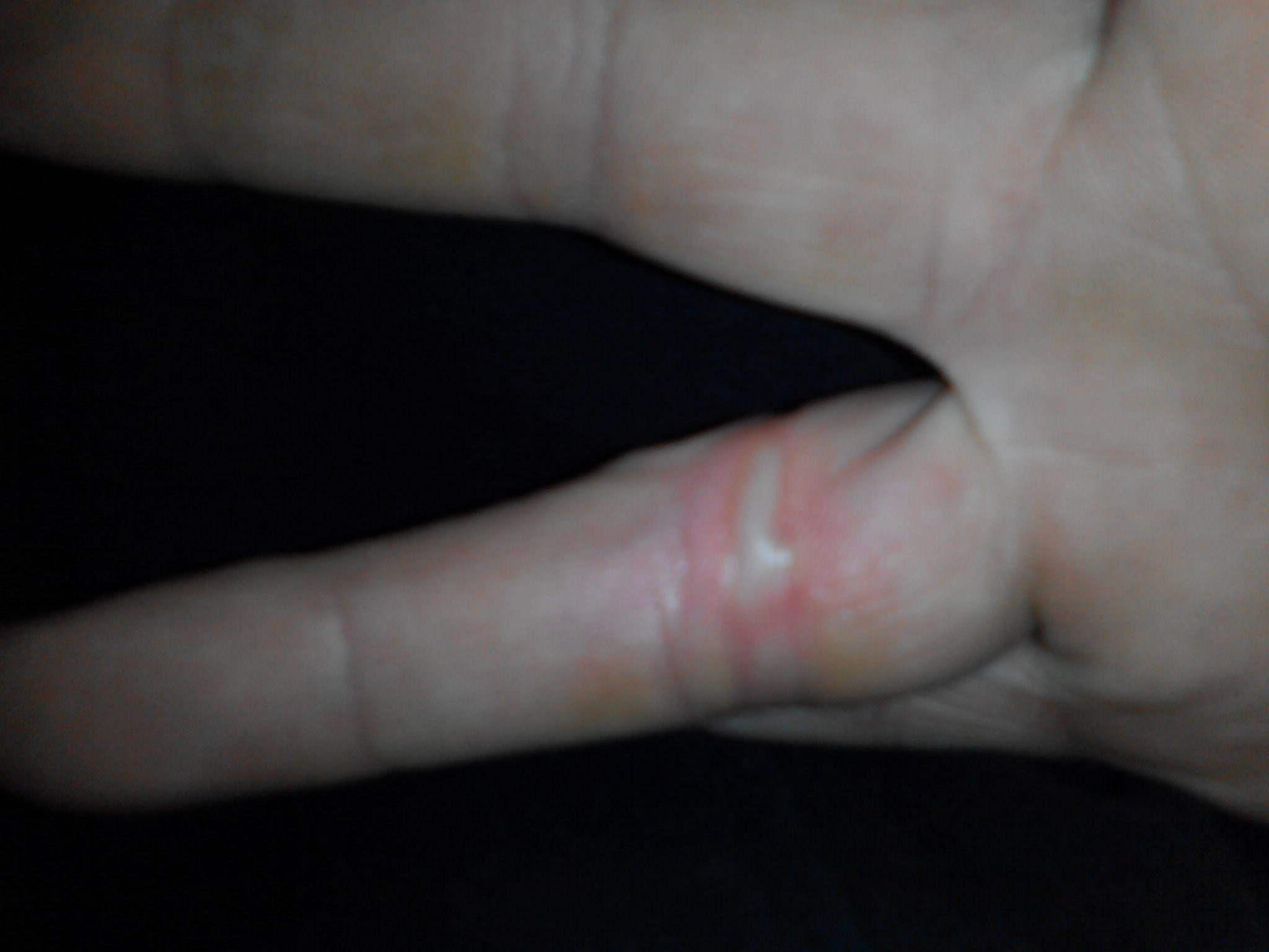

Сегодня нечего не подозревая смотря телевизор крутил в руке тесловский один елемент, и вдруг почюствовал не понятную сразу боль на пальце, через пару секунд понял что обручяльним кольцом коротнул на краю елемент, оно розкалившись спалило кожу под собой, а говорят что у них слабая токоотдача :)

кольцо не розплавилось, но накалилось мгновенно и сильно, палец розпухший, я вам скажу что я в шоке розкалить меньше сантиметра золото такого сечения как по мне ампер 50 минимум нужно, а в батарейке всего 3 А.Ч емкость

Если допустить вн. сопр. элемента 50 мОм , да плюс еще сопротивление двух точек контакта и самого кольца , пусть еще 10 мОм , итого 60 мОм.
Напруга 3.7В , тогда ток КЗ будет 3.7/0.06=61А.
Емкость большой роли не играет, тут важно вн. сопротивление.
Меня другое удивляет, внутреннее выводы элемента - это тонкие и узкие полосочки , кажется алюминиевые ,толщина 0.2 . ширина 3 мм .
Как они не расплавились внутри то, для меня загадка.
