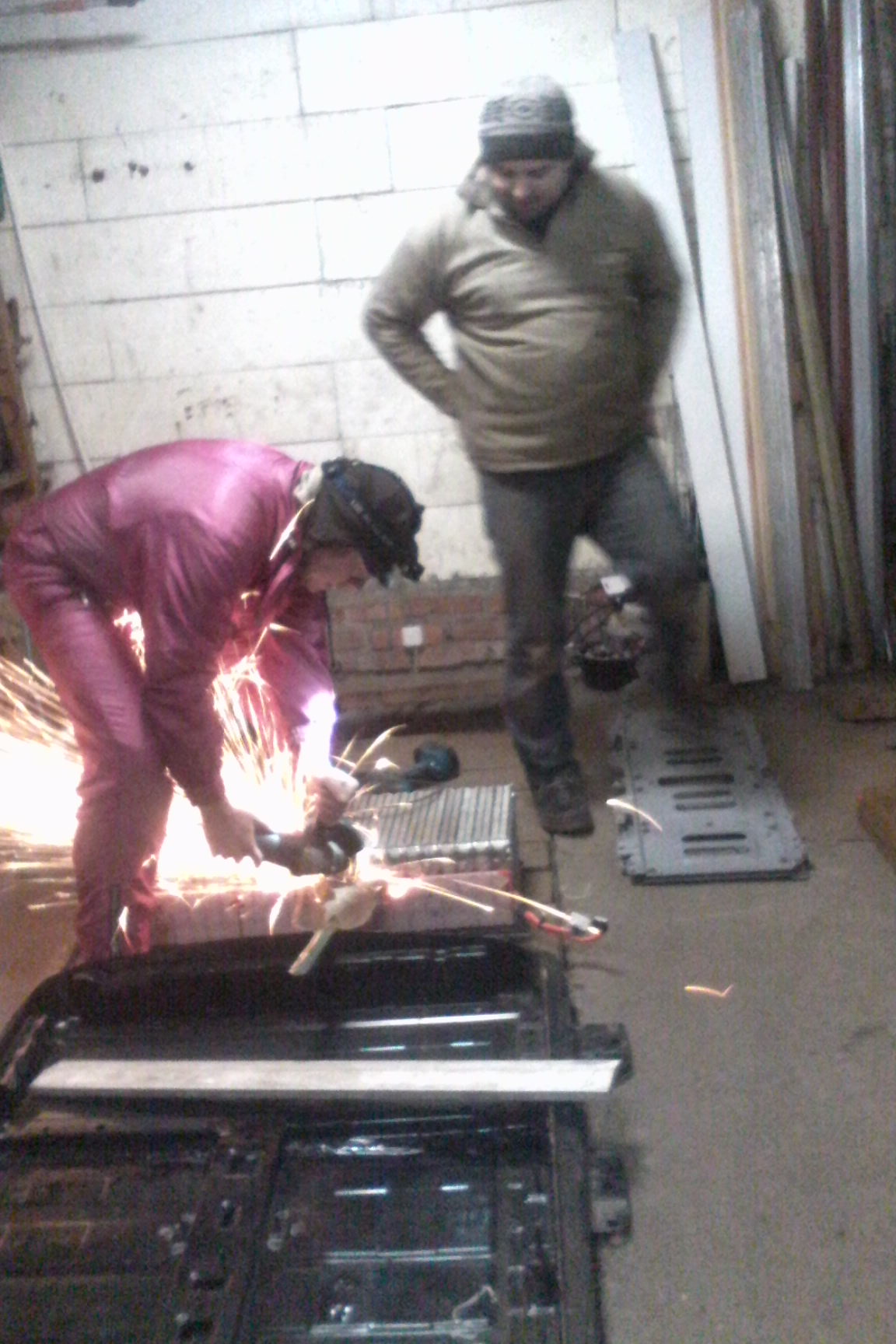

Секретные фото с места событий
IMG_20180201_170337.jpg [ 263.78 КБ | Переглядів: 11439 ]
#52036Повідомлення 13 лют 2018, 11:32
Дмитрий М писав(ла):
в начале темы тоже секретные фото есть
