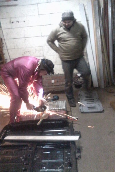

Секретные фото с места событий

#52036Повідомлення 13 лют 2018, 11:32
Дмитрий М писав(ла):
в начале темы тоже секретные фото есть

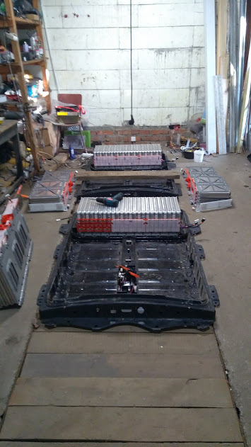

#57500Повідомлення 04 трав 2018, 13:55
вспомнили дедушку Генри Форда и его конвейерный метод.Собираем стразу две батареи.
IMG_20180430_184755.jpg [ 63.18 КБ | Переглядів: 11447 ]
