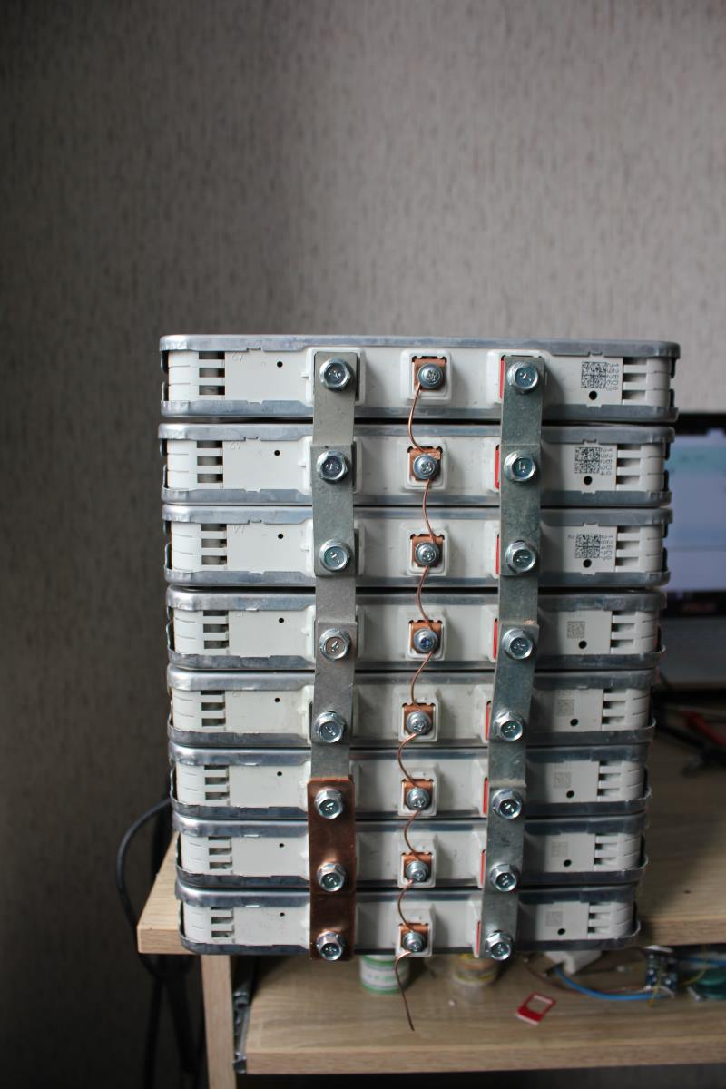

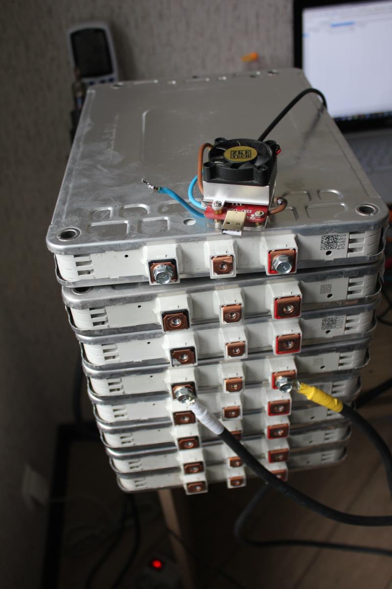

Согласился проверить 19 консерв на остаточную емкость.
Отсортировал их по серийным номерам и стопкам 8шт, 7шт и 4 шт. отдельно, которые вызвали подозрение на работоспособность.

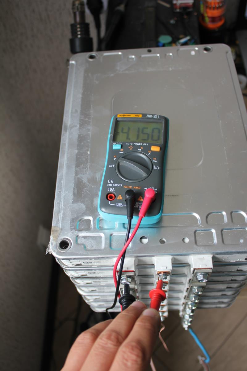

Промерял напряжение и соеденил последовательно 8шт. Потом выровнял на нескольких ячейках напряжения до уровня остальных и поставил всю стопку 16S на зарядку напряжением 4,15*16=66,4В током 23А
leaf1.jpg [ 63.03 КБ | Переглядів: 27037 ]
В конце заряда контролировал напряжение, что бы не было сильно опережающих.
Когда ток упал до 2-3А, соединил консервы параллельно что-бы отбалансировались и добил напряжение до 4,15В
leaf2.jpg [ 96.87 КБ | Переглядів: 27037 ]

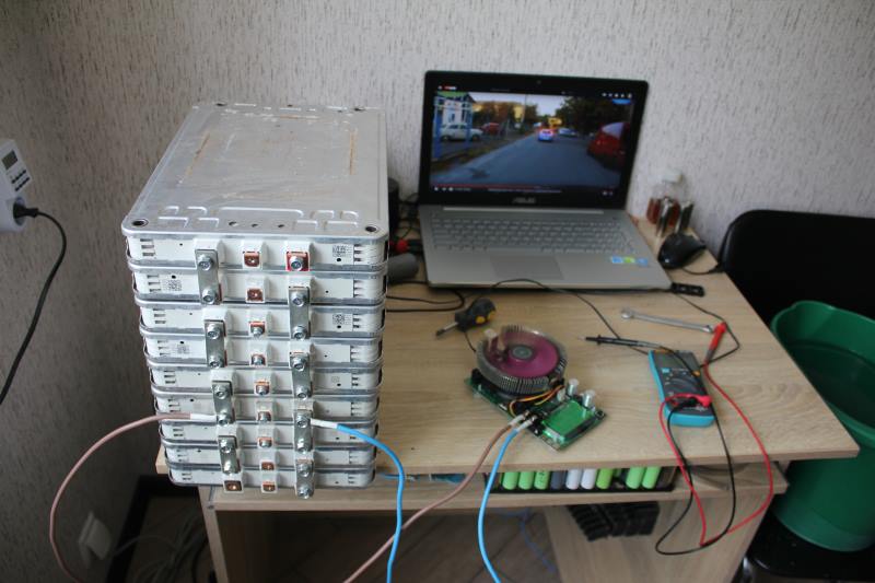

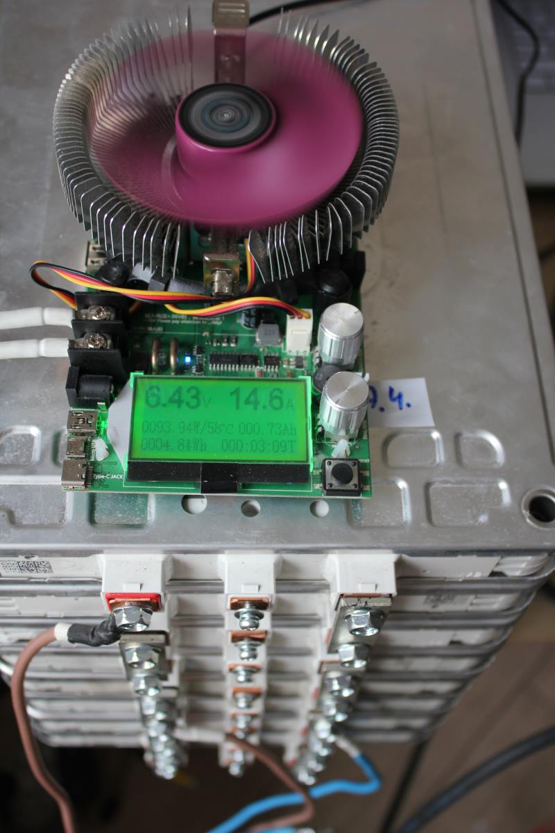

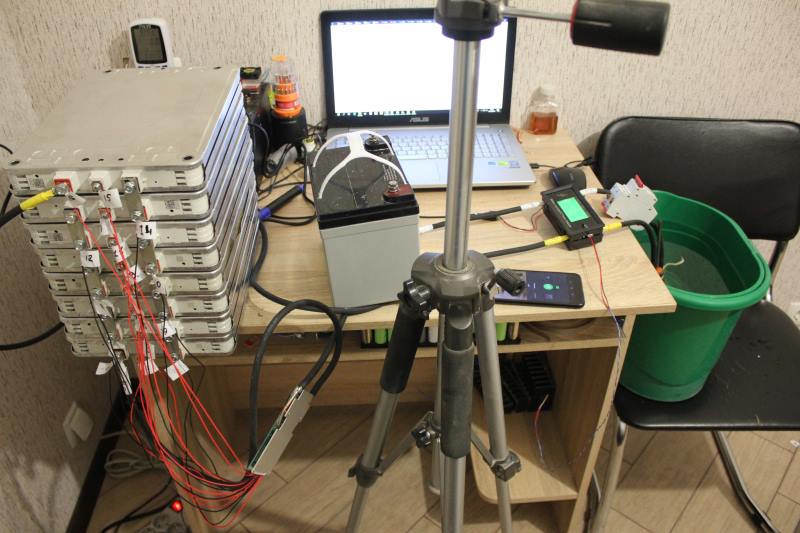

После балансировки и выравнивания напряжения на ячейках подключил ячейки последовательно. Нагрузку включил через бмс, что бы случайно не угробить консервы, разрядив их в ноль. Ток 16-20А
leaf4.jpg [ 74.64 КБ | Переглядів: 27037 ]
Когда напряжение упало на ячейке до 2,9В отключал эти ячейки и фиксировал емкость. Остальные дальше разряжал.
leaf5.jpg [ 106.49 КБ | Переглядів: 27037 ]

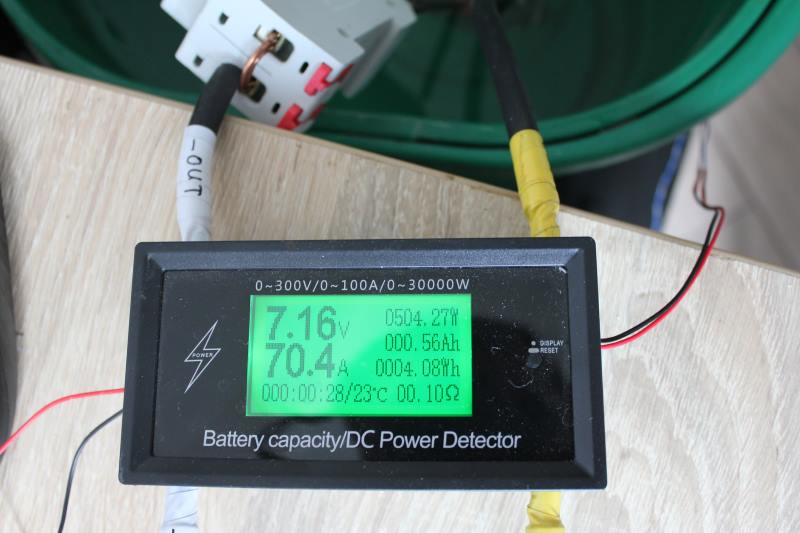

Последние 4 которые вызывали подозрения разряжал по 1. 2 консервы были убитые и их отложил сразу. 2 поставил разряжать током 70А
leaf8.jpg [ 56.89 КБ | Переглядів: 27037 ]
После измерения емкости зарядил консервы до примерно 4х вольт на ячейку.

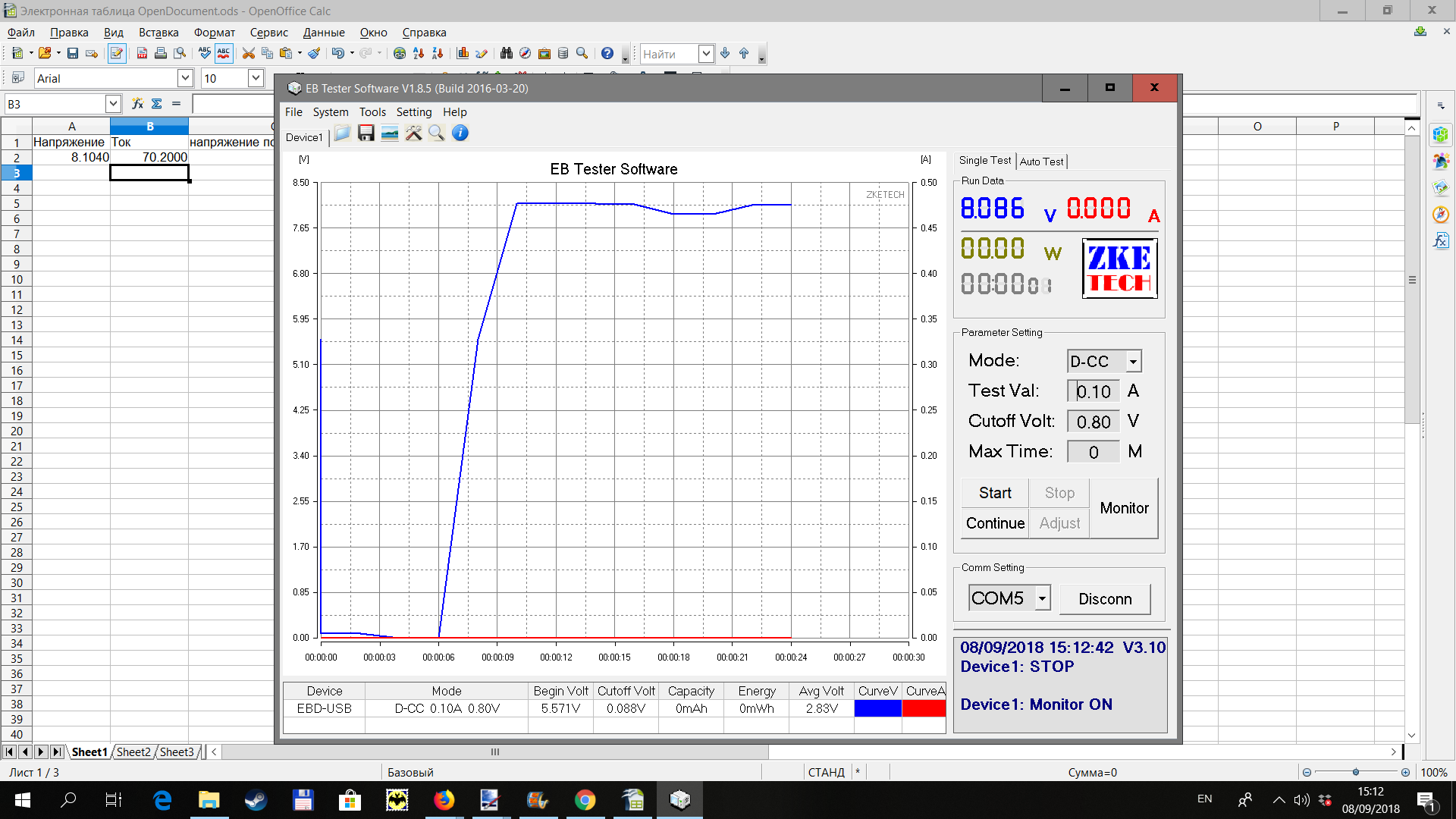

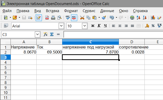

Подключил к консерве нагрузку с током 70А и записал просадку напряжения с помощью электронной нагрузки которая выступала в роли точного вольтметра с фиксацией результата.
Ввел значения в таблицу и получил Rdc. Полученные результаты написал на консервах.

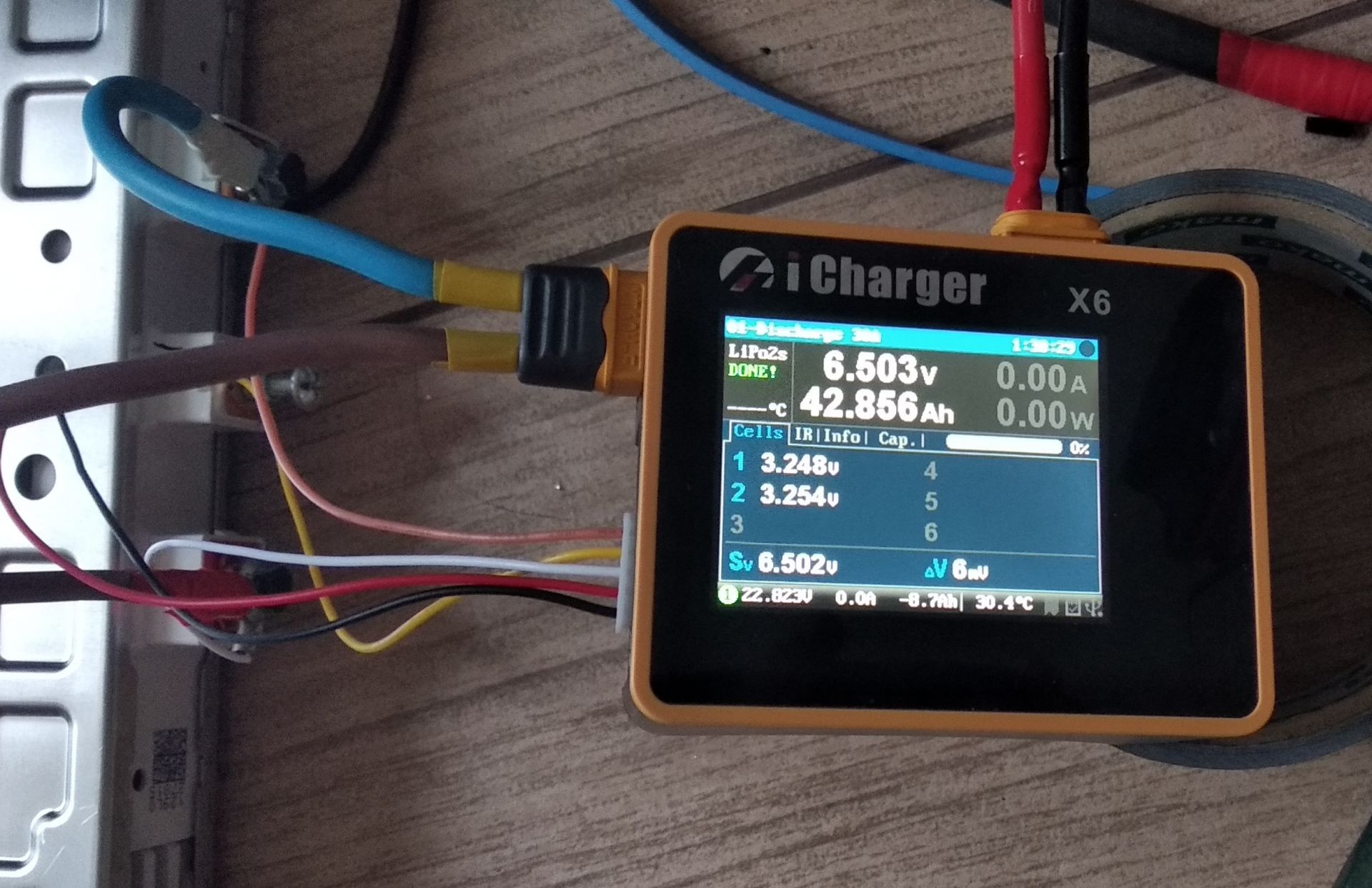

Установил клиенту на СЭС 21 консерву с остаточной ёмкостью 43Ач
Лифспай этой батареи
IMG-ba630ac443976abc49ae0e044fcdd448-V.jpg [ 188.05 КБ | Переглядів: 26709 ]
Ёмкость измеренная X6 в диапазоне 4.12-2.8В ток 30А
IMG_20190322_071708.jpg [ 294.06 КБ | Переглядів: 26709 ]

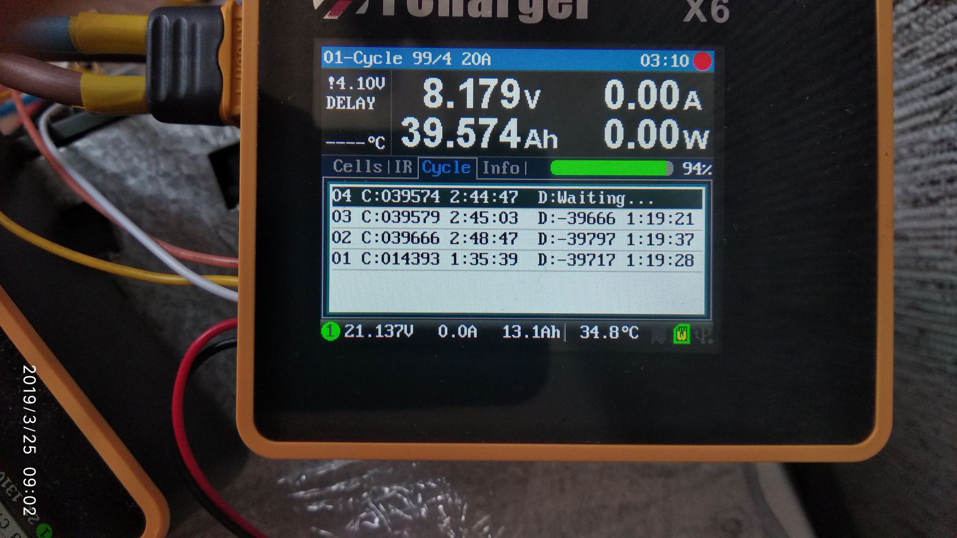

На вопрос сколько отработают консервы в СЭС я не знаю ответа и кроме, как проверить это на практике на ум не приходит. Для этого запустил циклирование консервы в диапазоне 4.10-3.25В ток заряда 20А разряда 30А. заряд/разряд без балансировки, что бы дополнительно проверить накопление разбалансировки в ячейках и целесообразности применения балансиров и BMS. Возможно лучше оставить только систему мониторинга ячеек и аварийную GSM сигнализацию. А балансировку делать периодически с помощью точного оборудования.
В среднем 6 циклов за сутки и смогу за 2 месяца собрать статистику примерно годовой работы СЭС. И дать ответ для себя и для клиента о ресурсе его батареи.
IMG_20190325_090424.jpg [ 259.86 КБ | Переглядів: 26709 ]

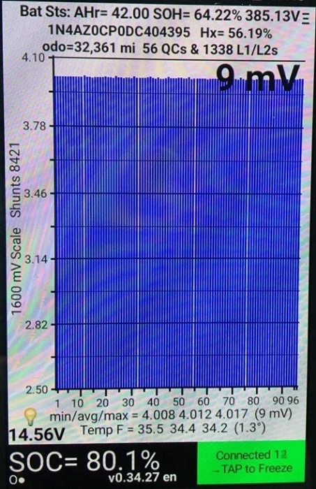

#81927Повідомлення 15 трав 2019, 10:45

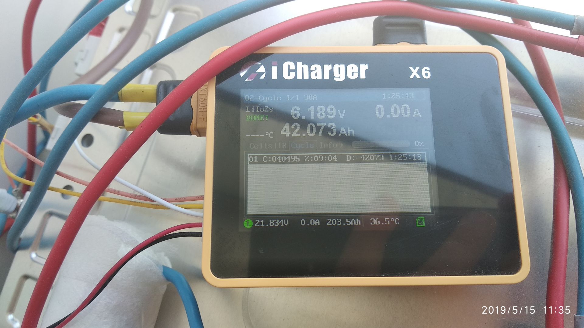

Начал гонять консерву конец 2012г AZEO с остаточной ёмкостью 43Ач. Гоняю без балансировки. Разбега за 300 циклов не появилось. Все очень ровно.
Диапазон 4.1-3.2В ток 30А
После 300 циклов ёмкость упала на 1Ач до 42Ач.
IMG_20190515_113509.jpg [ 227.43 КБ | Переглядів: 26583 ]

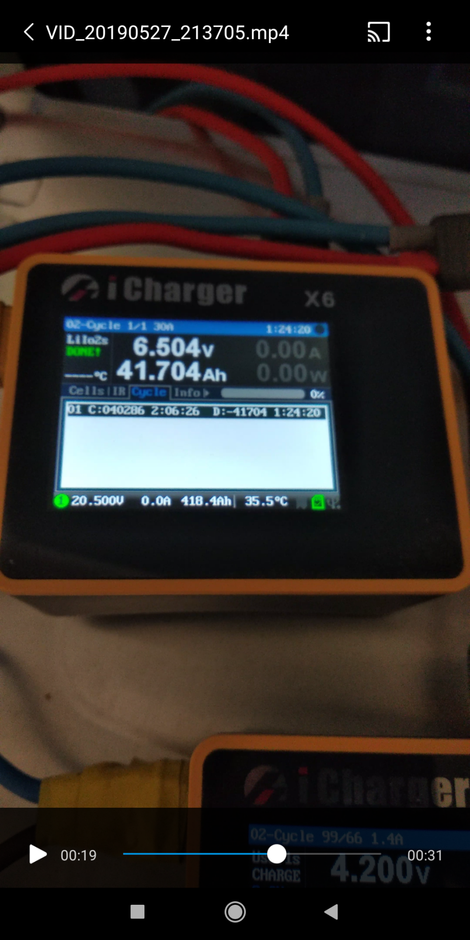

Ещё 100 циклов. Всего консерва прошла 400

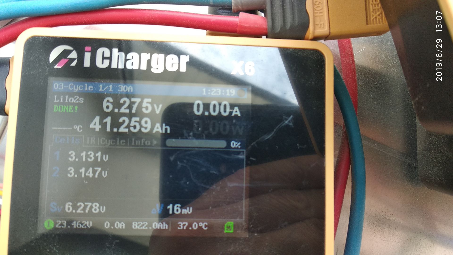

#85921Повідомлення 29 черв 2019, 12:17
600 циклов консервы с остаточной емкостью 43Ач
IMG_20190629_130801.jpg [ 234.08 КБ | Переглядів: 26406 ]
Консерва идёт на хранение. Зимой или а следующем году продолжу ее гонять. Будет лежать заряженная на 90-95%
