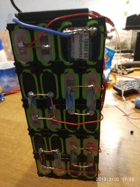

В целях безопасности лучше собирать при пониженном напряжении.
В целях не гемороится с балансировкой после сборки, то при 4.2 в.
Я рискую :) , лежат уже все заряженные.

Собрал в общем свою батарейку наконец, перед сборкой элементы 24 часа балансировались между собой.
PS
BMS на 16А красная залитая с термодатчиком, пока он откушен и допаяны длинные проводники , не определился куда его пихать в батарею. :pfeif:

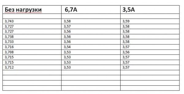

Батарея прошла 3-4 цикла заряд-разряд до 50% имеем такую картину...
Насколько это критично? первый 5 последовательностей от одного продавца вторая от другого продавца
Не стал смешивать аккумы разного происхождения , зря наверное :D

Пока ничего особо критичного нет,но при постоянной эксплуатации разбегутся как тараканы.Нужно было с одной партии брать.

Спасибо что ответили поставил на заряд до срабатывания балансиров , сейчас мерял при зарядке, то идут относительно ровно +- 0,02в между секциями , ладно жизнь покажет что из этого выйдет :ugly:
