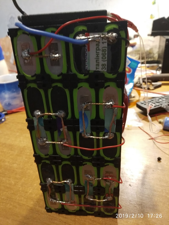

#74599Повідомлення 10 лют 2019, 17:56
Собрал в общем свою батарейку наконец, перед сборкой элементы 24 часа балансировались между собой.
PS
BMS на 16А красная залитая с термодатчиком, пока он откушен и допаяны длинные проводники , не определился куда его пихать в батарею. :pfeif:

#78098Повідомлення 27 бер 2019, 19:36
Батарея прошла 3-4 цикла заряд-разряд до 50% имеем такую картину...
Насколько это критично? первый 5 последовательностей от одного продавца вторая от другого продавца
Не стал смешивать аккумы разного происхождения , зря наверное :D
222.jpg [ 25.47 КБ | Переглядів: 7739 ]
 Заголовок повідомлення: Re: аккумуляторная сборка Boston Swing 36v10,6Ah
#78143Повідомлення 28 бер 2019, 06:11
Пока ничего особо критичного нет,но при постоянной эксплуатации разбегутся как тараканы.Нужно было с одной партии брать.
